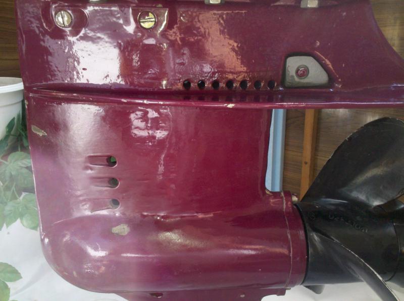

Вот нашел ответ на свой вопрос, оказывается этот выхлоп ЗАПАТЕНТОВАН!!! Насколько это правда не знаю, но то же буду заморачиваться и делать! можно посмотреть, хотя наверно и не ново для завсегдатаев сайта! http://www.dsk.ru/catalog/_lobris1.jpg

Дмитрий , а отверстия , диаметр, колличество ( вставка) или просто под углом посверлены.
Во вставках сверлил по два отверстия (диаметром помоему "если не изменяет амнезия" 2 или 3мм.) в каждом фрезерованном углублении(в теме по ссылке, на фото всё хорошо видно :yes: ). Сверлил на сверлильном станке, и то умудрился одно сверло сломать :D
