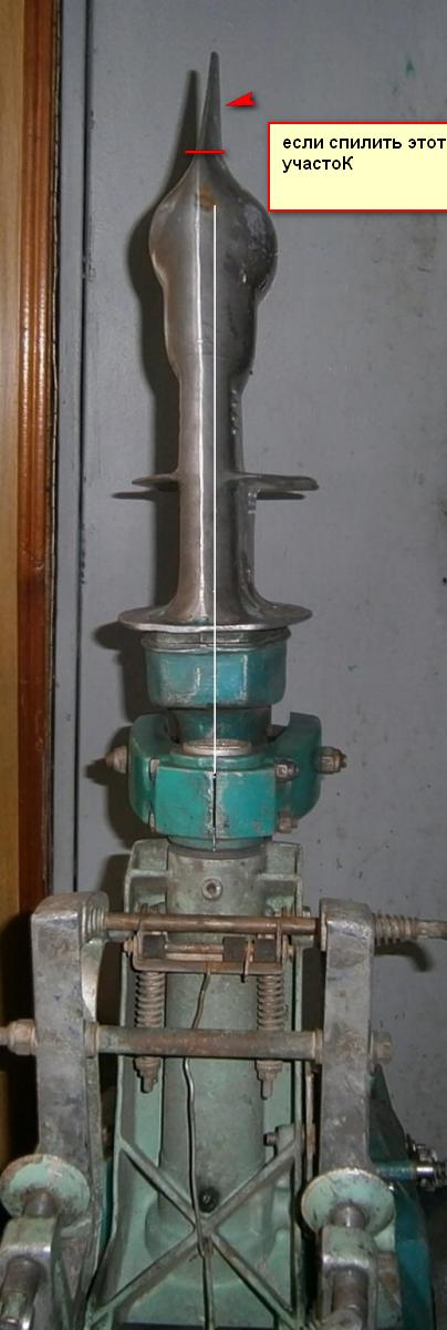

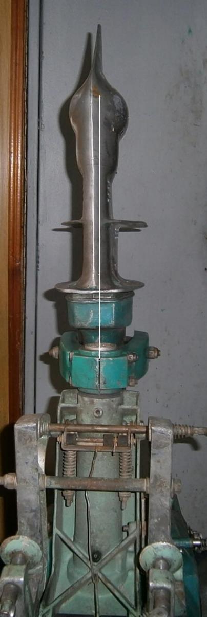

Сегодня сфоткал насколько редуктор у нептуна смещён относительно оси подвески, он и дожен компенсировать реактивный момент, а хобот дополнение.Нептун в своё время очень грамотно был содран, да и прототип оказался лучше кёнинга.

немного влезу можно)) если обрубить этот участок то скорость возрастёт?? по мелям не хожу

Если для увеличения скорости, то ничего не даст, потеряеться управляемость. защита винта, лучше днище лодки подготовить. там намного больше сопротивление.
Владимир , я уже так обрубал на вихре :)
очень интересует что ещё можно обрубить , читаю тему :D

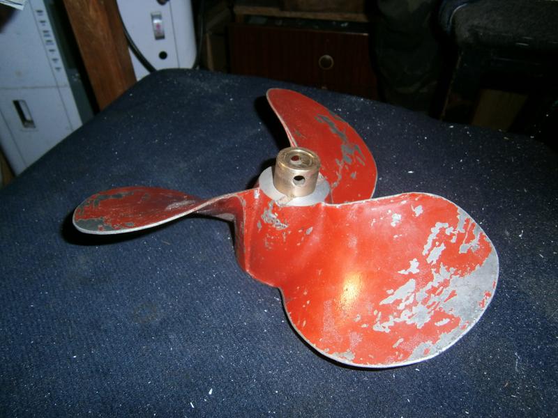

винт вихря переделанный под нептуна,, очень интересно :good:
