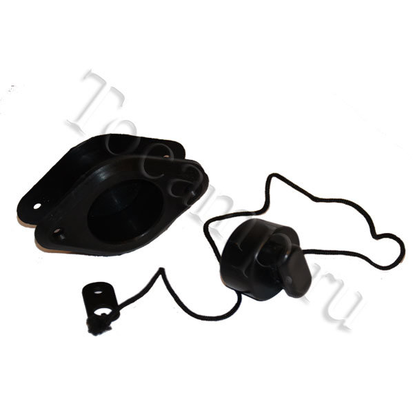

Не из нутри а с наружи, клапан заперается силой воды за бортом, говарю же стоял на пвх, первый попавший скинул, элементарная хрень, при том работает проверено,

Знаем, знаем и про такие. Только вот у моего товарища стоял такой на проге. Мусоринка попала и клапан не закрылся.
А в надувахе, да, такие стоят. Так она хер утонет если наберёт воды. Даже если и клапан подведёт

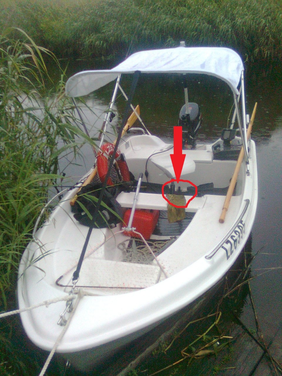

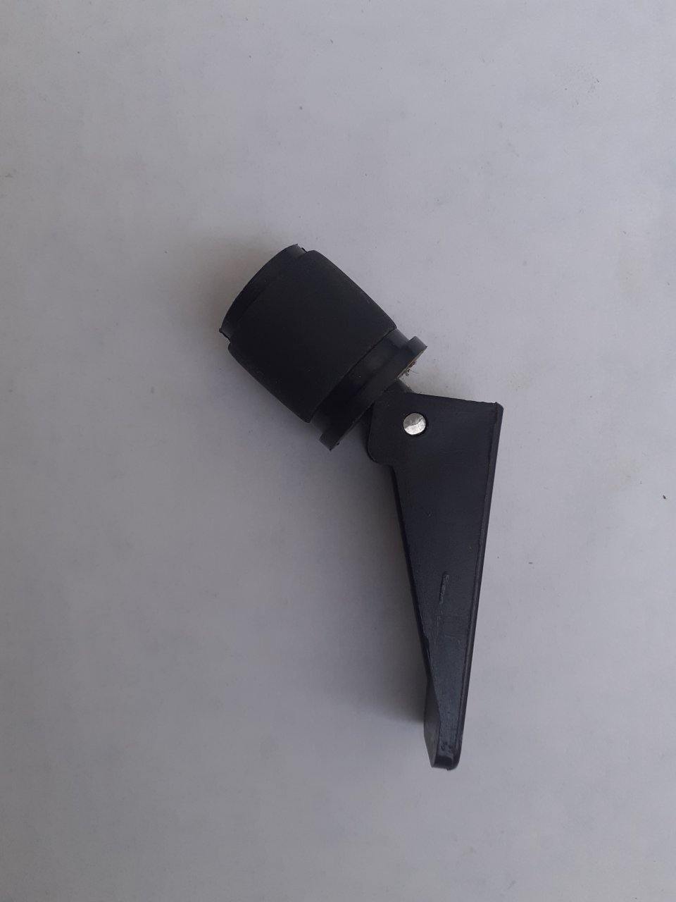

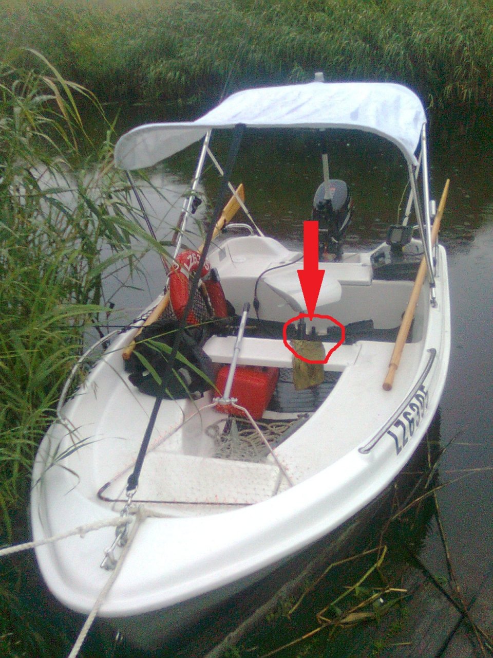

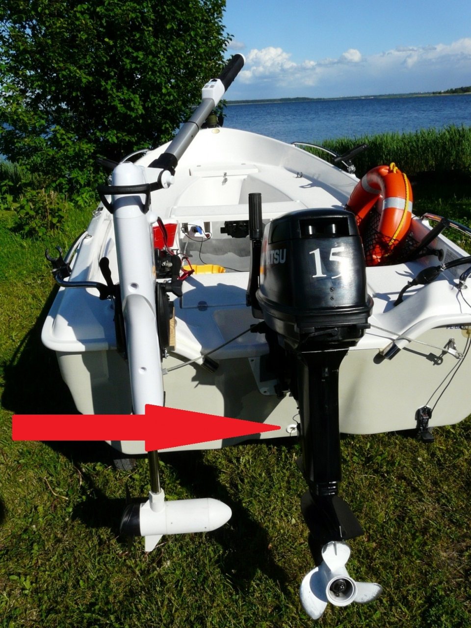

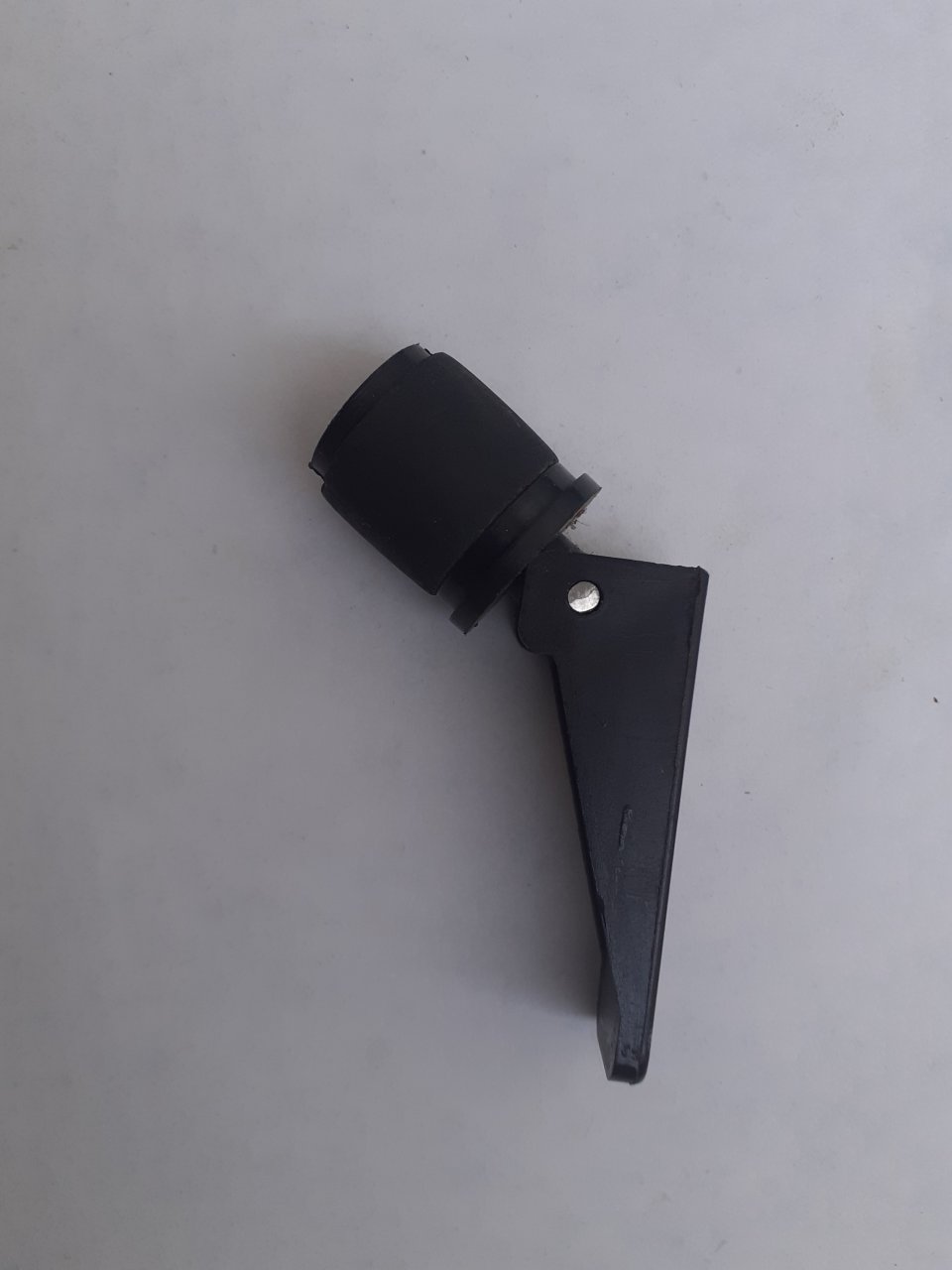

Я сливал водичку на ходу после дождя на скорости 16-18 км/час, осушает быстро и без электричества для электронасоса - но только на ходу ! Чем больше скорость - тем сильнее подсос (принцып инжекции). Сливная пробка находилась в специальном углублении " для стока" возле кормовой банки под ногами судоводителя и была легкодоступна для открытыия/закрытия одной рукой не вставая с места.
В общем то было удобно ею пользоваться, т.е. полезная и простая опция при румпельном управлении лодкой на ходу ! :yes:
Ещё одно назначение этой пробки - это слив воды при вытаскивании лодки на берег или после мойки внутреннего корпуса (мыльница).
232621 232629 232630 :?Только у мну никакой резьбы не было, было как в бутылке шампанского !
