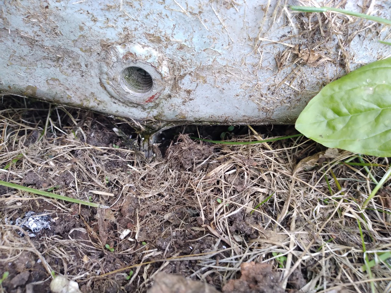

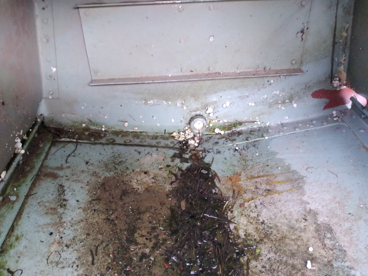

Здравствуйте! Ребята подскажите где купить или какая резьба и шаг на сливоной пробке Южанка 2

В лодко-моторных магазинах продают какие хошь сливные пробки для лодок.
Выбор очень велик. Себе установил брозовый с конусной резьбой брикса.
Очень практичный.
А если свой живой проси токаря проверить какая там резьба. Она может быть как метрическая так и дюймовая.
Токарь определит резьбомерами и диаметр и шаг резьбы. И сам же выточит если что.

Конечно подойдет!!! Только надо будет старую полностью удалить, рассверлить отверстие до 25-26мм, и посадить в это отверстие данную пробку
Демонтировать старую придется , и эту ставить
Выбить просто и все
1 881
Выбить просто и все
Она приварена, или стачивать, или брать метчик , проганять резбу, и у токаря заказать пробку
Но с али можно заказать под диаметр разжемную пробку, если память неизменяет у Бори мена такая

Не вижу смысла в этих пробках - я когда покупал лодку много лет назад, вместо обоих пробок были забиты деревянные чопики, ну я вытащил их, у товарища взял пробку (у него тоже крым был), отвез токарю с заготовкой из пластика (забыл как материал называется - покупал в спец. магазине для токарей и прочих самоделкиных) и токарь выточил мне две штуки. Я их обе закрутил по местам и... за 12 лет ни разу не выкручивал - на воде их смысла нет выкручивать, а когда достаешь лодку из воды, то электропомпой откачал за несколько минут воду и протер тряпочкой насухо, и все... Но заваривать по любому не стал бы отверстие и покупать "китайский зажим" тоже не стал бы - лучше заказать токарю чтоб выточил. Если нет желания тащить лодку к токарю, то можно с резьбы слепок сделать - думаю токарь по слепку (правильному) легко определит шаг резьбы, ну на всякий померять штангелем диаметр отверстия...
