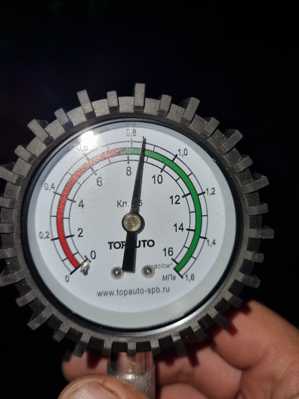

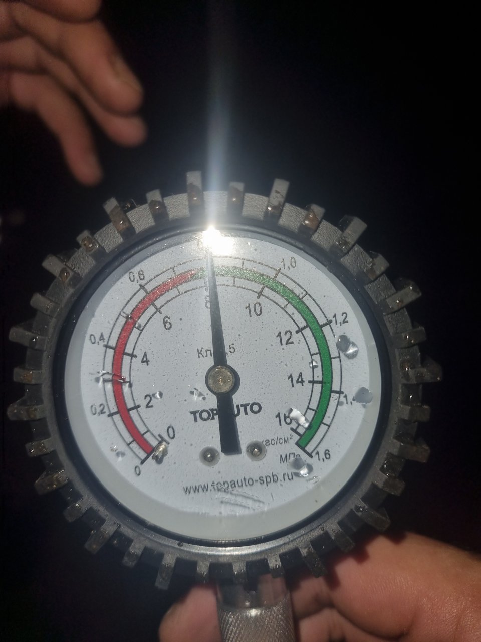

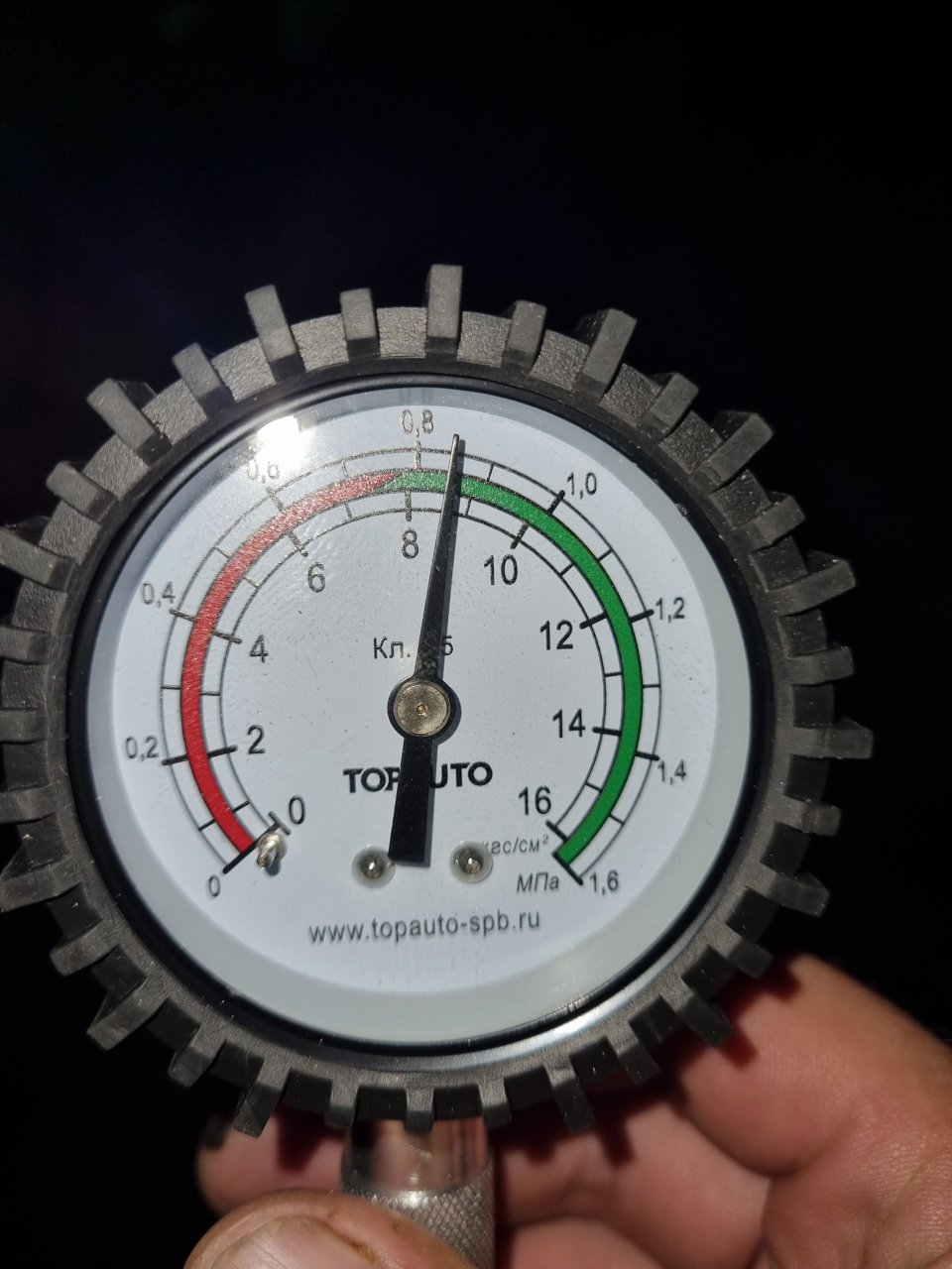

проверил компрессию, что скажете? не плохо для старичка? в нижнем цилиндре чуть ниже
Вполне бодрый старичок, и будет радовать Вас, и побегает.
По поводу рег. карба - может быть, так и надо - проедете бак-другой, посмотрите ещё на свечи, да и по тяге поймёте.
Тут главное - не обижать, давать масло кушать (1:40) и не мучать часами полной тапкой, перекрутом или троллингом.
Это тяговый паровоз, но не гоночный пердун или троллинговое недоразумение. Ему бы обороты порядка 4000-4500 и слона тянуть можно.

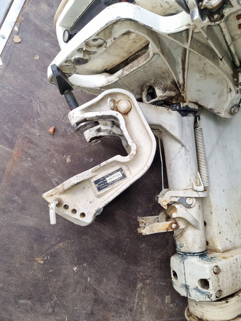

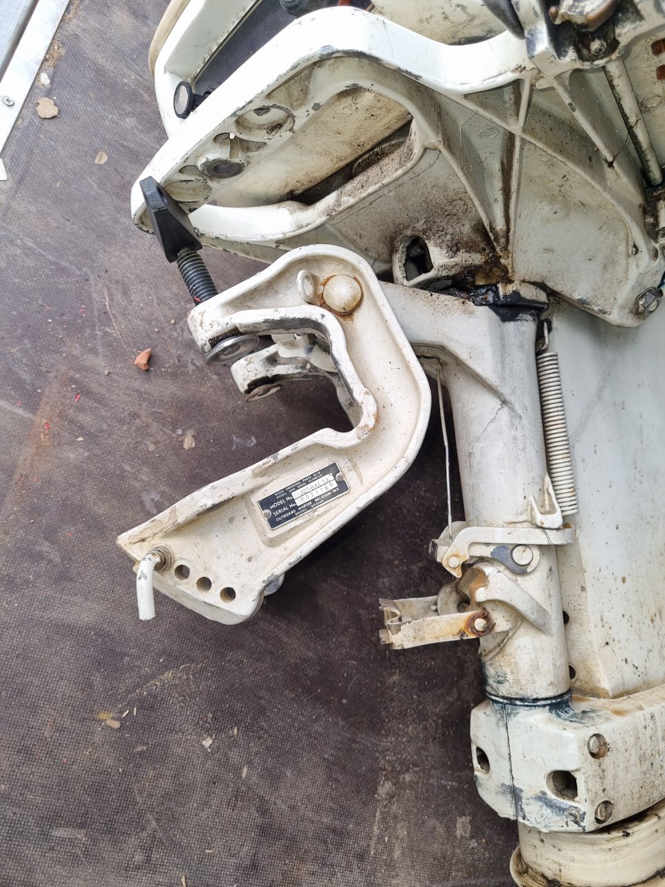

еще вопрос. в верхнем положении, когда мотор полностью поднимаешь из воды, должен как то фиксироваться мотор? лодку починили сегодня, завтра постараюсь на воду спустить и покататься.
Фиксация там должна быть, особенно если мотор без подъёмника. По идее там всё просто - фигурная планка с прорезью в форме "Г", стопор, скользящнй по ней, и рычаг, снимающий планку со стопора. Но это - если не было шаловливых ручек...
есть что то подобное, опирается на палку которая мотор по дыркам поднимает, я думал это мелководье. совсем четь чуть мотор поднимается
Не то. Это защелка с приводом посередине. При нажатии стопора можешь поднять мотор, и вcё.
Смотри наверху, рядом с левой струбциной.
Там бывает несколько разных конструкций, после 90.-г. обозначались буквами на модели. Типа "Program Tilt" итп. Можно пробовать курить через, но там сотни деталей, понять трудно...
есть у струпцины рычажок, он стопорит мотор в вертикальном положении, в поднятом ничего не делает.
Ну так защёлка это. Чтобы при заднем ходе мотор не поднимался. И сразу под ней - приспособа, типа, упор для мелкой воды.
А смотреть стопор подъёма надо с ЛЕВОЙ стороны.
Значит, манжета сдохла. Я так понимаю, там трение резины стопорило откручивание. Именно такой карб не попадался, тут надо смотреть\спрашивать других некрофилов, искать картинки-рисунки по номеру карба. У моих эти узлы были подпружиненные.
Как палиатив, наверное, надо или поискать-вырезать какую-нибудь резинку, или соорудить нанотехнолигию из синей изоленты и забыть лет на 100.

На этой струбцине нет упора в поднятом состоянии. Это достигается закручиванием по туже узла подъёма.
