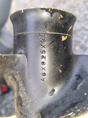

вопрос по винту. винт от мотора 9.9 вроде. диаметр 9.25 я правильно понимаю? по звуку винт не раскручивается до положеных оборотов мотора, тахометр так и не купил. рекомендуют поставить 3х9.9х12, проблем не будет с установкой? или диаметр все таки 9.25 оставить?
Тут дело настолько индивидуальное, что более-менее толковый совет дать трудно. Ну, как в том случае с сексом на Красной площади - заниматся можно, но советами и критикой замучают. :dedok
Но всё-таки рискну, чисто теоретически. Лодка у Вас лёгкая, да и загрузки, полагаю, порядка кг так 500 и более. Значит, лодка с мотором и грузом потянет ~700 кг. В моём случае лодка тяжёлая, кг на 200, груз - плюс-минус 400, но пусть общий вес будет также 700. Значит, приблизительно то же, но, учитывая, что корабель Ваш надувной, полагаю, надо бы шаг на 1 дюйм больше. Просто мне так говорит один зверёк, чуйка. :)
Диаметры винтов для этой модели идут аж до 11 1\4 дюйма. И шаг до 17 (сталь).
Итак, мой опыт. Мотор достался мне с ориг. винтом 10х13. Немного нудно с средней загрузкой, нормаль в одного. Но там ещё мотор был не настроен до конца.
Поскольку было ясно, что надо винт полегче, искал и повезло - нашёл недорого ТурнингПойнт 10 1\2х11. В одного не пробовал, но со всеми загрузками 2, 3, 4 чел+рыбшмурдъяк) нормально выходим на глисс. И дальше не стал копать, раз прокатились налегке с внуком - приходилось смотреть, чтобы не улетел...
Но вот почему-то мне кажется (креститься не буду), что именно 10х13 будет деффке самый огурец. Под загрузку. А налегке - может быть, даже такой.
А без таха Вам всё равно не обойтись. Хотя бы такого. И не верьте слуху своему, аки Торе.
Эсли Ваш мотор не раскручивает имеющийся винт, значит он всё ещё задушен досмерти. Я бы с таким винтом, да на надувнушке, боялся бы перекрута Джона по-чёрному, и ходил бы вполгаза.

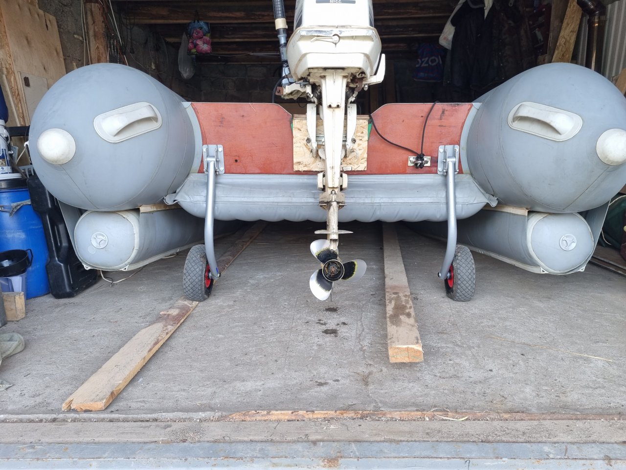

надо разобраться с правильным положением мотора. лодка катамаран, есть свои трудности

Да уж, с навеской мотора тут надо думать и думать - даже нет идей - выше или наоборот.

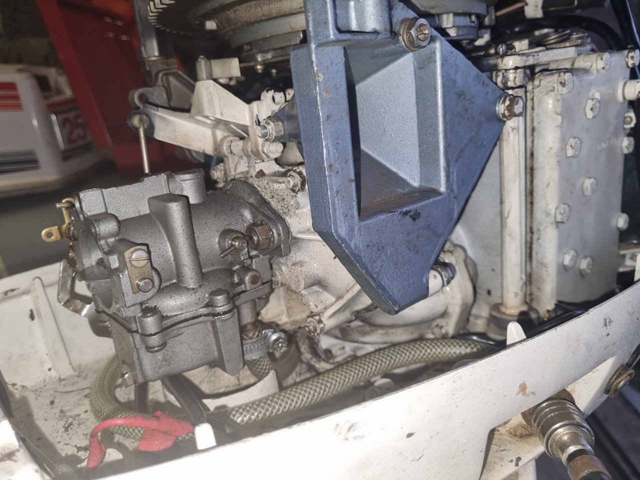

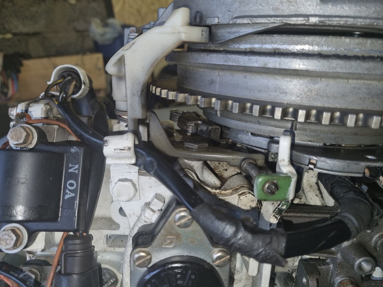

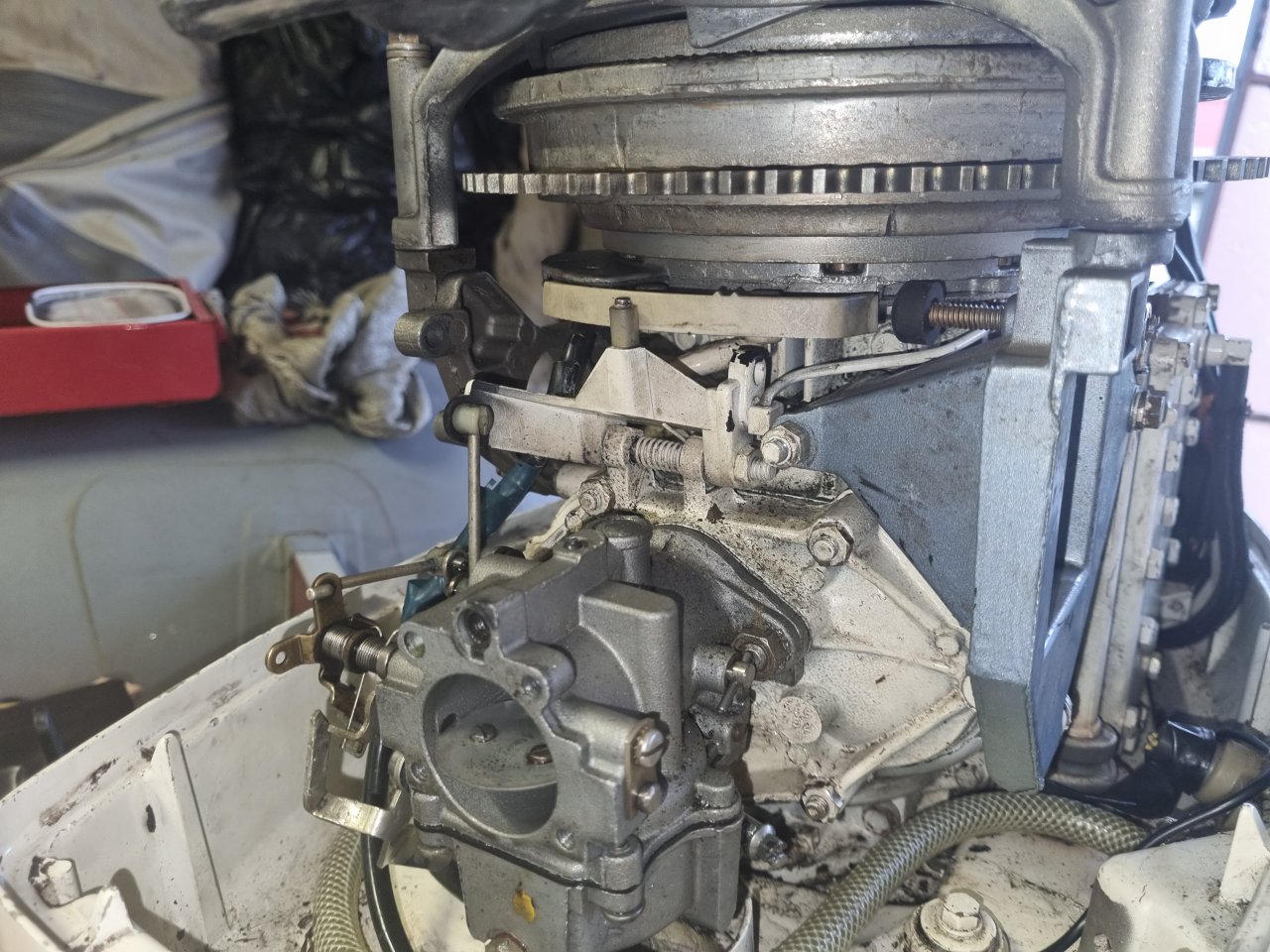

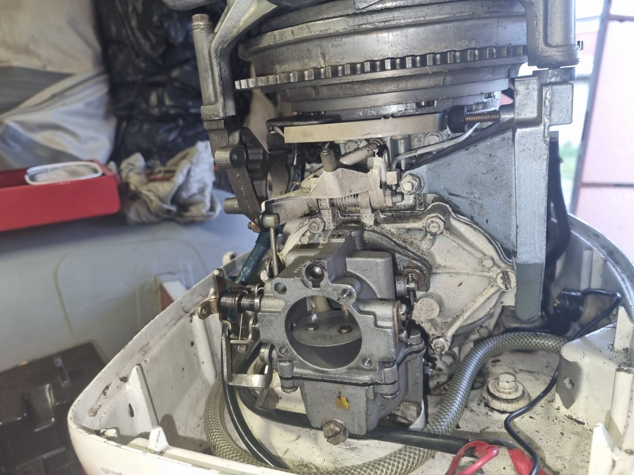

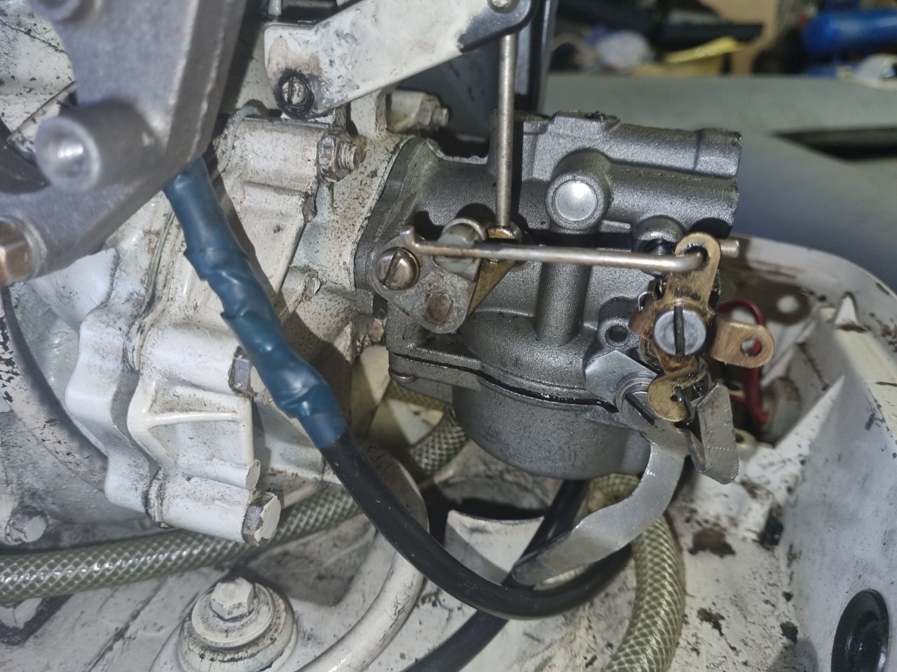

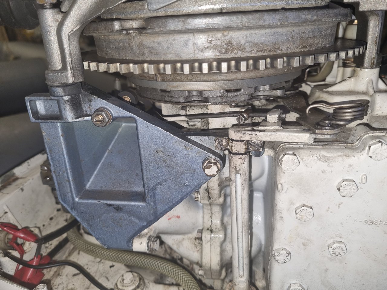

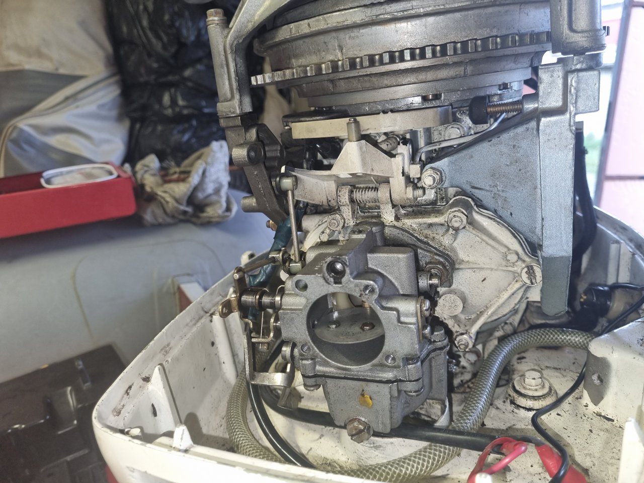

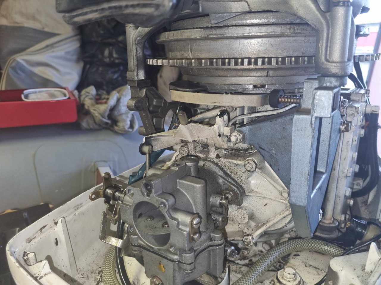

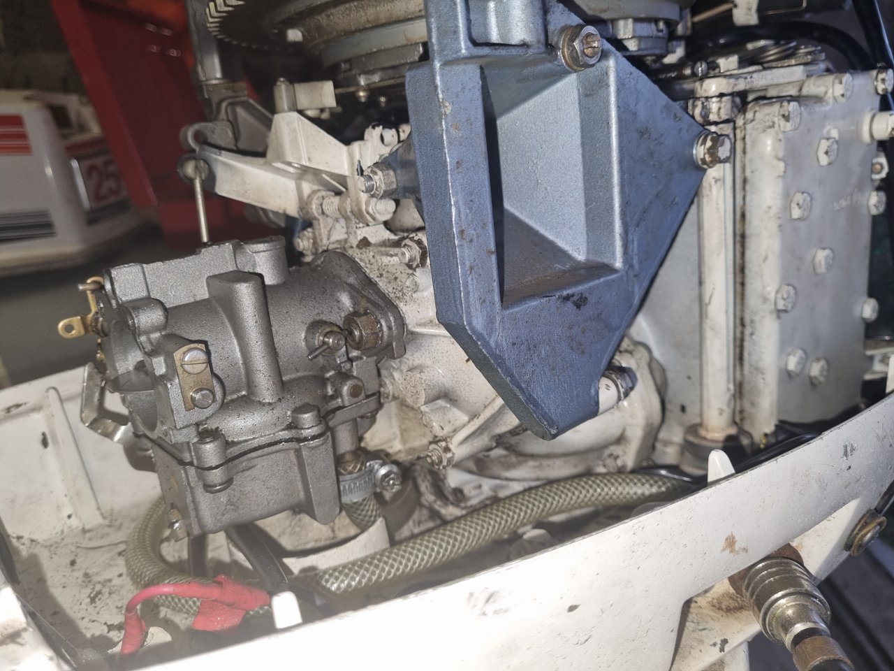

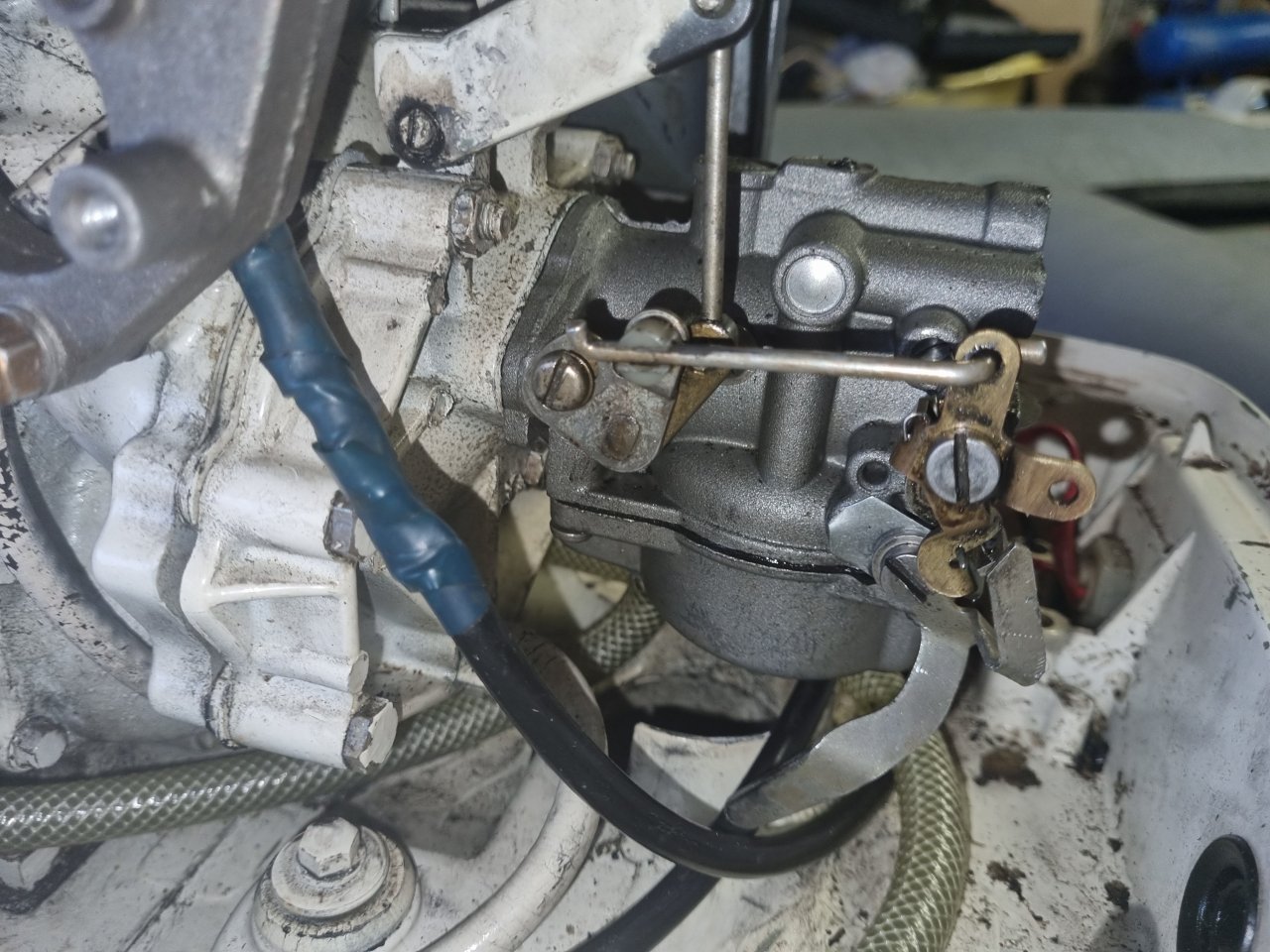

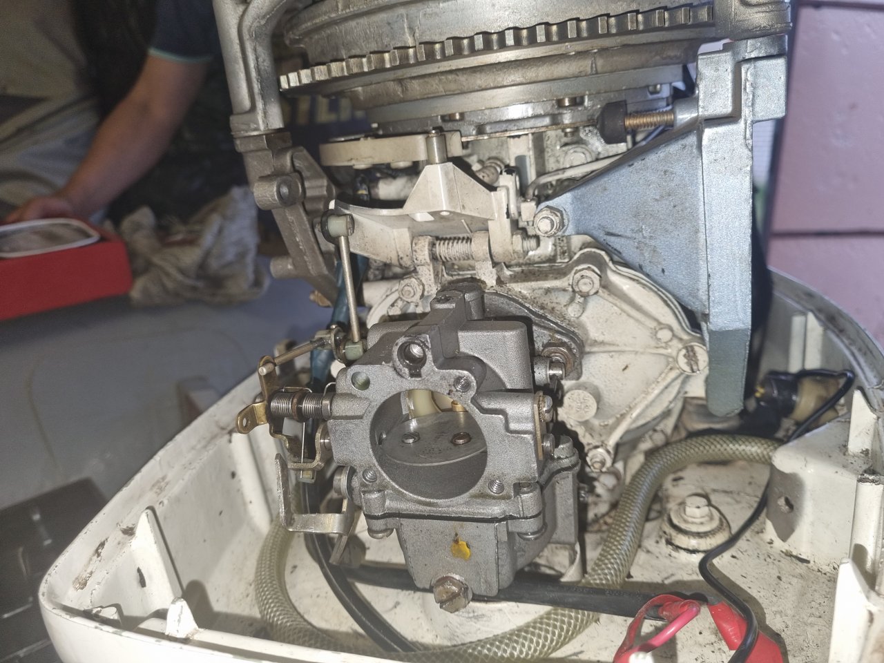

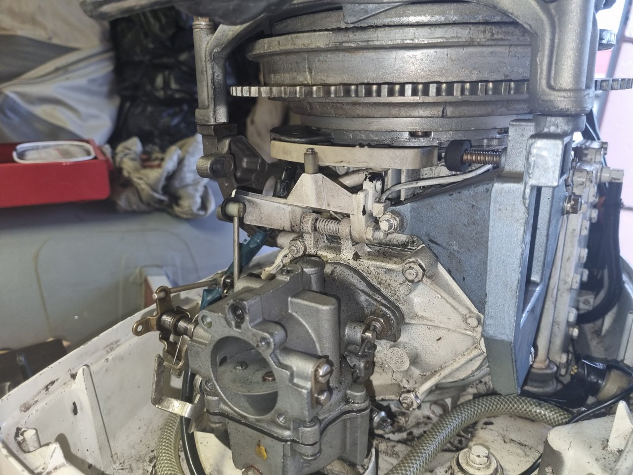

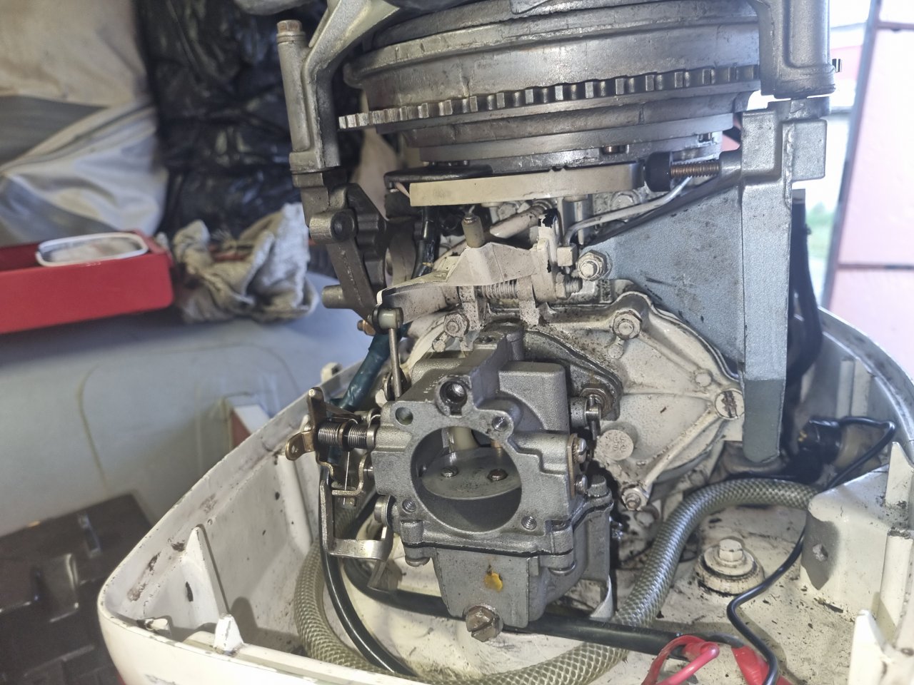

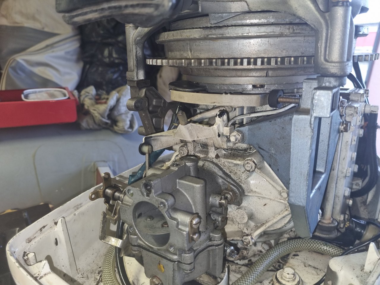

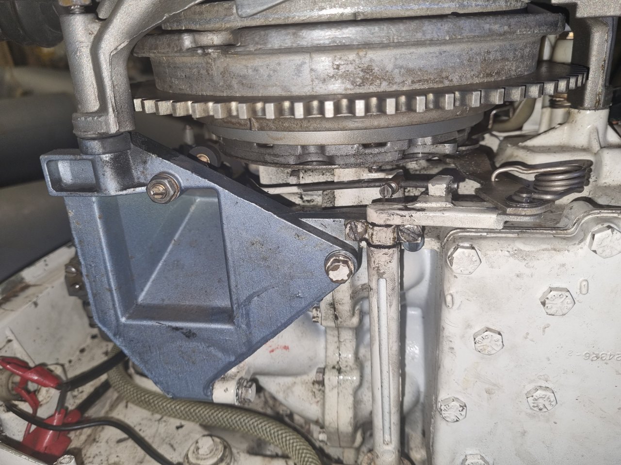

первые 3 фотки газ полностью сброшен, газ до того момента как начнет открываться заслонка и полностью выкрученый румпель(открыта заслонка) разницу с передачей или нет не заметил.
Увы, у меня полетел комп с графикой, шопом и рисовалками, пока попробую объяснить словами. Не поможет, попробую установить не этом (очень медленном) и разрисовать... Но кое-что стало понятнее.
1. А почему во всех фото и положениях и газа дроссельная заслонка (ДЗ) открыта? Она же вообще должна начать открыватся только около положения "старт"?! Ваше положение заслонки во всех режимах соответствует полному газу! Значит, дроссель не регулируется вообще, и воздуха слишком много для ХХ - поэтому и игла закручена чуть не до конца...
2. Я так понял, фото 1946 соответствует положению "старт". В этом положении ДЗ ещё должна быть закрыта, а ролик прикасается к основанию ЗЖ и находится напротив 2-х треугольничков на основании ЗЖ, +\- пару тройку мм. У Вас же положение зажигания (несколько см) соответствует уже среднему газу, если не полному.
3. Фото 1954. Полный газ. Вот тут то ДЗ и должна быть открытой (наконец), ролик отклонился и доска (тарелка, основание) ЗЖ почти дошло до упора по максималке. Вот такая позиция и должна быть.
На фото 2018 рядом с маховиком видна тяга с винтиком. этот винт - стопор, а тяга открывает ДЗ, когда крутим румпель. Проверяется и по необходимости регулируется и затягивается при полностью выкрученом (полном) газе ещё до первого запуска мотора (если необходимо). См. пункт 2 ТУТ (повторная ссылка).
Потом идём на стартовые обороты и смотрим, почему ДЗ не закрывается. Тут чистая механика, надо разобратся в приводах, рычагах и только. И забываем пока о несчастном "подсосе".
И напоследок. Как бы то нибыло, мотор заводился при черт-те каких настройках карба, непонятном зажигании и даже работал и вывозил хозяина на рыбалку! И, полагаю, даже имел что-то вроде малого хода, запуска и даже какой-то вроде мощности?! Тут не то что за жопу, за волосы (там же) хвататся можно!
Шах и мат, хулители древней амеровской техники... :yahoo:
