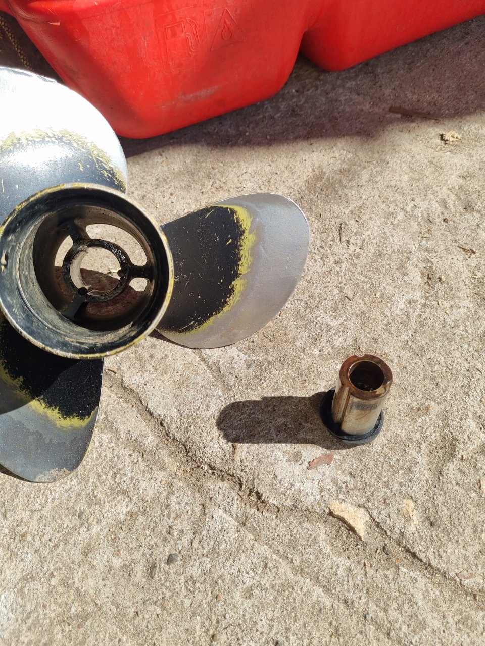

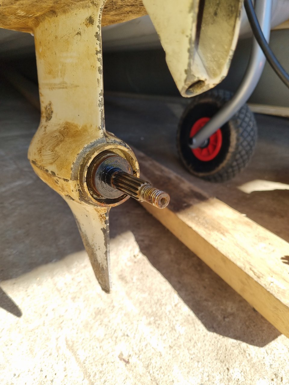

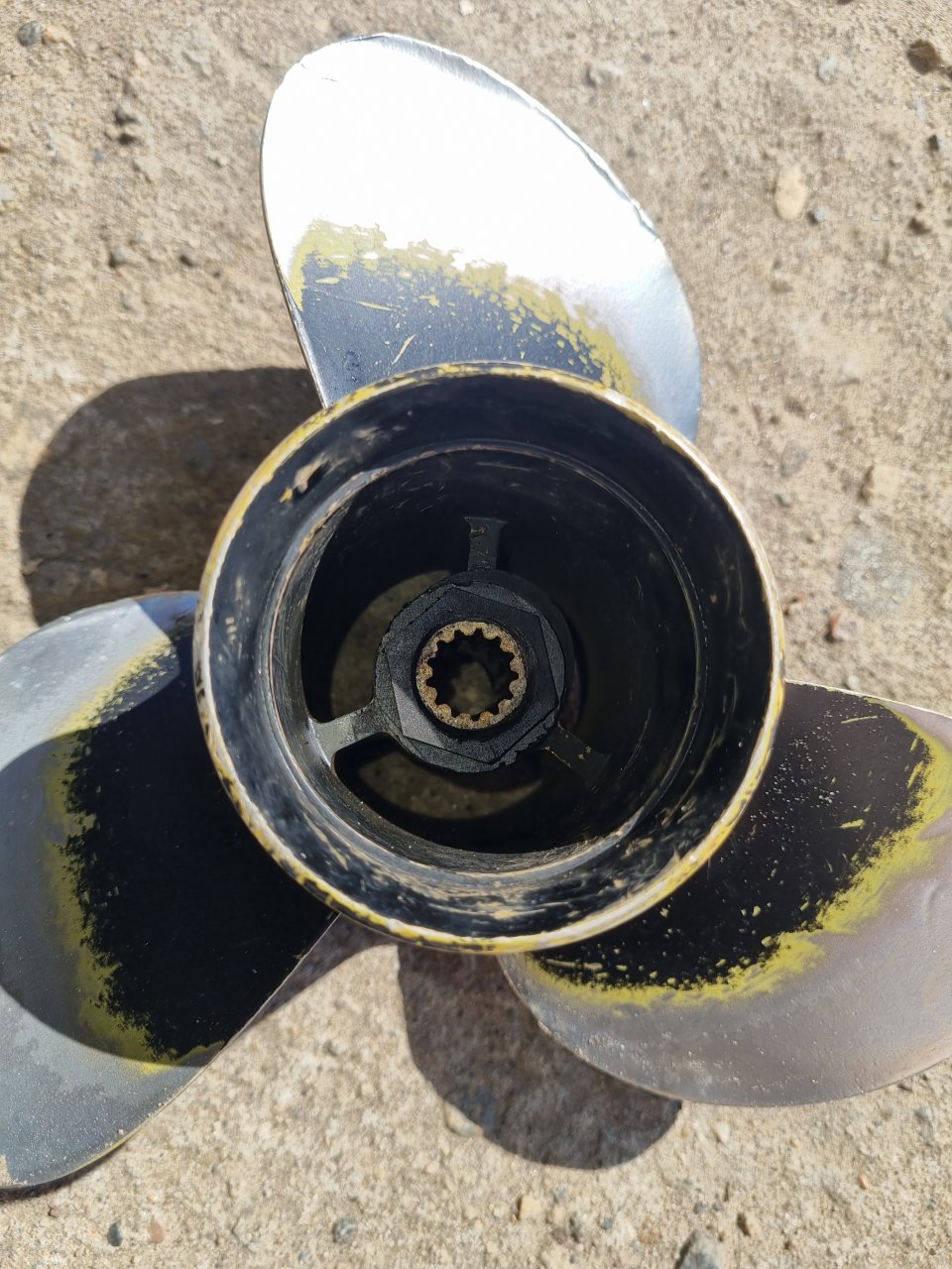

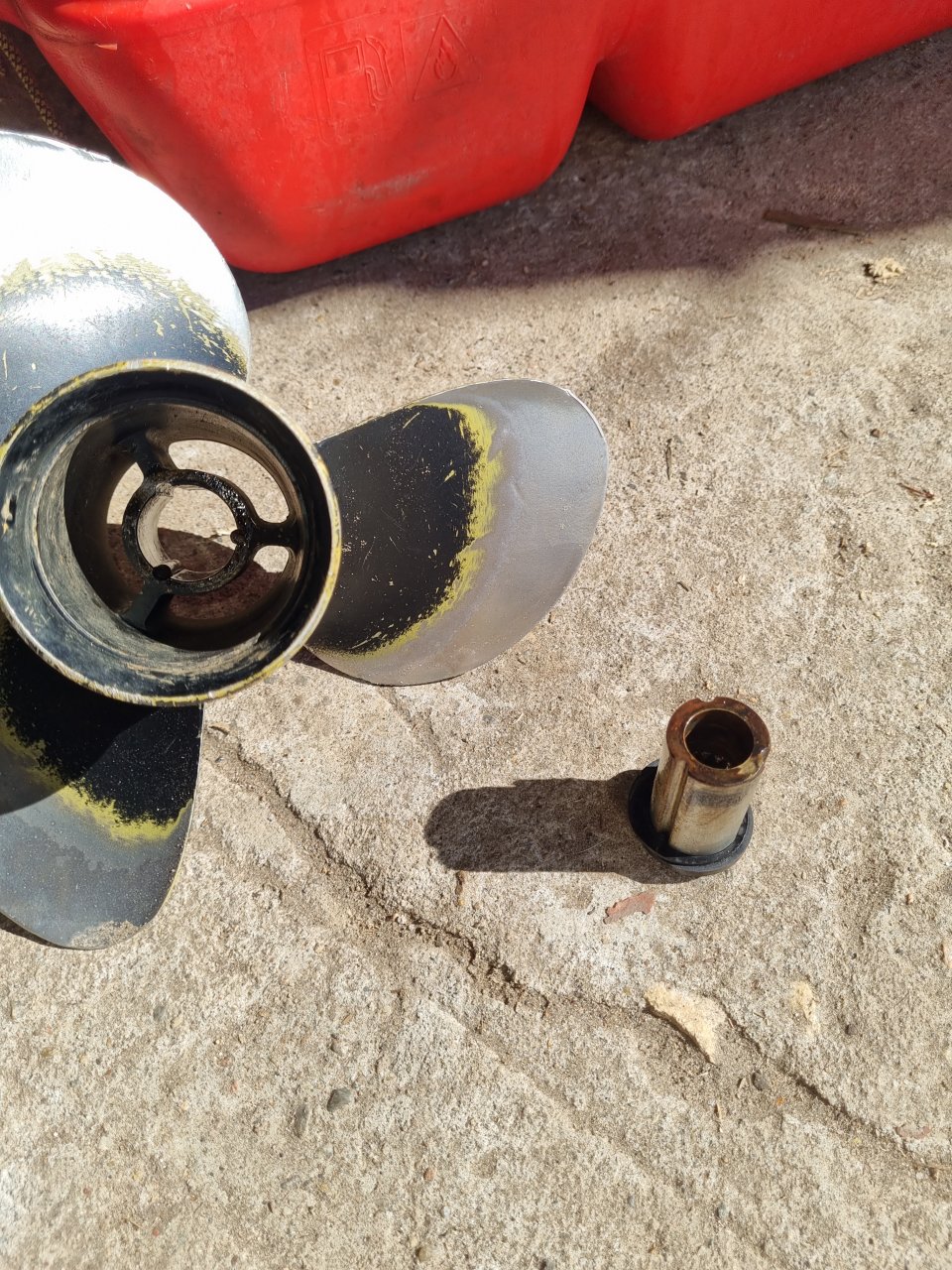

. вот не знаю еще как все показать ну и фотки винта, от чего этот винт и от чего поставить?
Посмотрите, пожалуйста, такую вещь. Из видео я не понял. Рядом с основанием зажигания, с правой стороны, имеет место быть кулиса привода дросселя. На ней - ограничитель, с фикс. винтом. Когда крутили румпель, не видел, чтобы этот ограничитель перемещался (вместе с кулисой) или упирался куда-нибудь.
По поводу винта. На фото он какой-то уж маленький (лопасти по отношению к ступице). У Вас модель с выпуском выхлопа через ногу (еле разглядел).
По мурзилке для данного года и мощности указаны винты диаметром 9-9 1\4 дюйма и шагом от 7 до 12 дюймов на 11 шлицов. Эти винты в оригинале, даже если найти, способны не то что надуть, но даже взорвать любую жабу! Да и винты к моделям поновее тоже дешманством не отличаются.
Дабы сохранить бедное животное, придётся опять идти с поклоном к узкоглазым трудоголикам. Винты будут только для выхлопа через ступицу (вангую), да и кол. шлицов тоже надо пересчитать.
Тут одна заковычка. При выхлопе "в ногу" ступица винта маленькая, соответственно, его рабочая часть - т.е. лопасти, занимают бōльше места и винт работает продуктивнее, чем с большой ступицой. Значит, было бы неплохо подобрать винт с диаметром и шагом больше стандартного. Я бы так и советовал искать что нибудь люминиевое, китайское, с диаметром около 10 или 10 1\4 (точно должно залезть) и шагом около 13 дюймов, с втулкой на 11 шлицов. В худшем случае, если не будет втулки на 11, используете со старого винта.
Я не в курсе, были ли результативные попытки переделывать винты моторов СССР, но это точно токарка, протяжка и геморой.

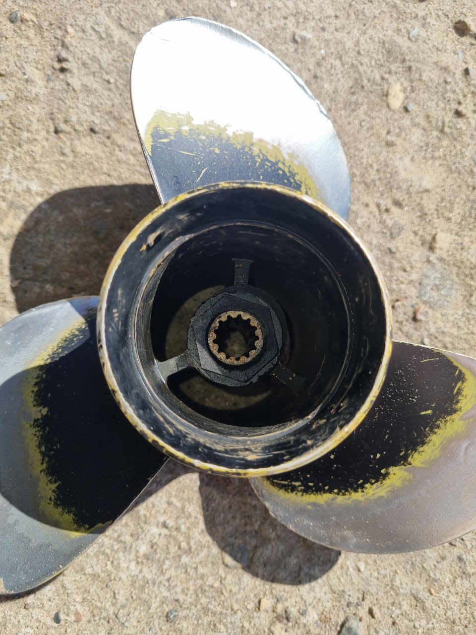

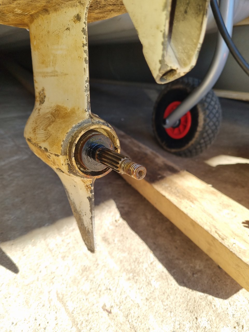

у меня вроде как 13 шлицов. на всех винтах втулки взаимозаменяемые?
Если 13, значит, ищем 13.
Не совсем уверен нащёт взаимозаменяемости, т.к. после Нептуна не приходилось взаимозаменять. Когда по работе был Мерк, ставил мерковские. ИТД.
Втулка от оригинального винта ОМС 1:1 устанавливается на ТурнингПойнт. Но я и искал для Эвина. Этих винтов много на ебее, дальше и не стал копать.
Может, кто-то из зело мудрых ремонтников скажет, если поспрашивать в личке.

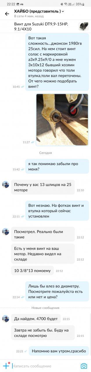

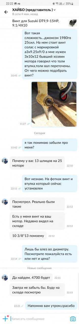

сначала надо с винтом разобраться, не знаю какой и где купить. 13 шлицов идет под мотор 9.9сил, диаметр меньше у них чем на мой мотор, а для мотора 20 30 сил идут втулки с 10 или 14 шлицов(так мне сказали в магазине) вот и думаю теперь что делать и где купить
А черт его знает - это как получится. Ведь кроме шлицев есть и диаметр вала...
Возьмите винт или втулку, и идите в магāзин. И смотрите взаимозаменяемость по месту. И дополнительно смотрим втулки отдельно - только надо откопать номер изделия.

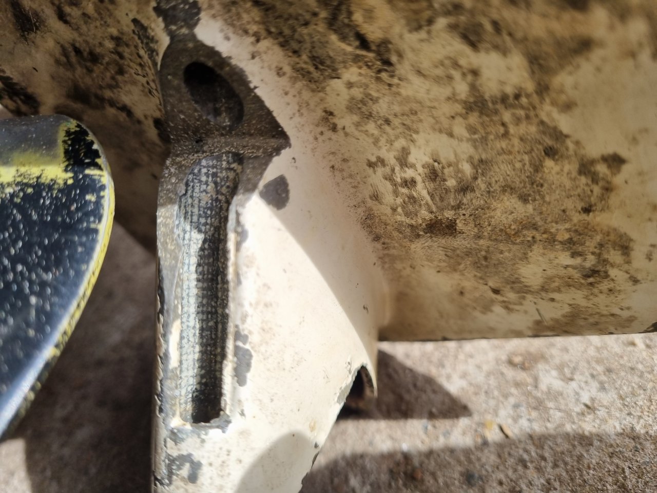

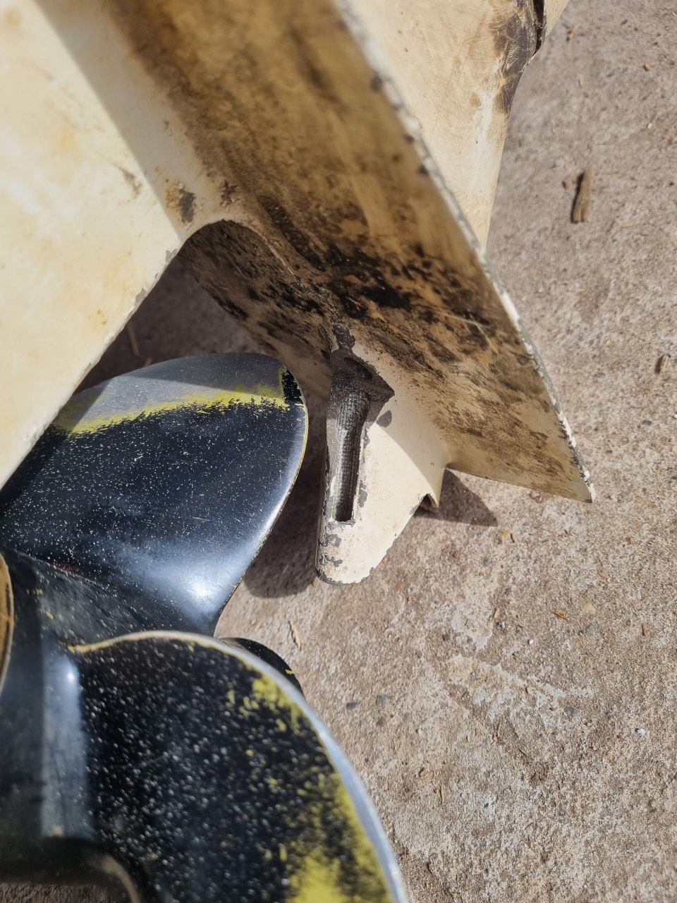

ребята здравствуйте. влезет? подойдет? мне такой винт. посылка с китая задерживается
По идее, должен. Вообще-то на эти моторы шли винты диаметром до 11 1\4. Но могут имется разницы по корпусам редукторов. Это из-за разных выхлопов - через ступицу винта и через "хобот".
Если сомневаетесь, промерьте, хотя бы грубо, расстояние от гребного вала и до АКП (антикавитационной плиты) x2 + диаметр вала\поделить на 2.54 = макс. диаметр винта в дюймах.
