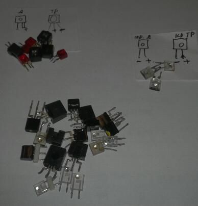

Вопрос к daryinalexej .Лёх не смог бы загемороиться(самому в лом проверить).Говорят в старых комповых мышах есть оптопара.Дык вот подружить бы эту оптопару с коммутатором.Много б вопросов отпало.
Нет никаких проблем использования оптопар из мышек (штук сорок распоял для этих целей). Я на эвина 9.9 ставил. Схема в моей теме по МПЗ, только для коммутатора на выход возможно надо добавить pnp транзистор. Позже выложу фото этих оптопар, т.е. там отдельно ик диод и фототранзистор. Напишите в каких моментах что надо, при движении шторки и какая шторка, после доработаю схему. Сейчас на схеме: если диод светит на фототранзистор - транзистор КТ3102 открыт, на выходе ноль - насколько помню коммутатор срабатывает при ноле.

Вот оптопары
