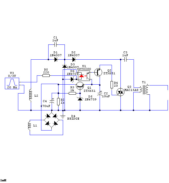

а вот схемка есть даже. только чтобы кто сказал она работает или только так...
Никаким опережением в этой схеме даже и не пахнет. Это обычная CDI с мудреной схемой управления симистором, цель такой мудрености ограничить длительность импульса на управляющем электроде симистора. Конкретно- Q1 и стабилитрон у его базы (не видно обозначения), это линейный стабилизатор напряжения на коллекторе Q2 и оптопары. Сама оптопара открывается импульсами с генератора или датчика непонятного происхождения (синий квадратик), открытая оптопара открывает транзистор, через коллекторную цепь которого разряжается конденсатор (вроде С2),симистор остается открытым пока не разрядится С2. Таким образом какова бы ни была длительность управляющего импульса на выходе непонятного датчика (синий квадратик), симистор всегда будет открываться на время разряда конденсатора С2(кстати очень короткое время), вот и вся затея этой схемы, но никакого опережения там нет.Цепь D1,C1,D2- "удвоитель" напряжения.

Да здесь есть опережение вызванное задержкой до нарастания напряжения выше напряжения "стабилизации" стабилитрона, но эта задержка (угол опережения) сильно зависит от количества витков катушки, подключаемой к этой схеме и намагниченности магнитов махавика, поэтому посчитать нельзя, можно только экспериментально подобрать количеством витков или устанавливая разные стабилитроны. А это значит снимать махавик перематывать, проверять на заведенном двигателе и снова снимать махавик и снова перематывать и так.....

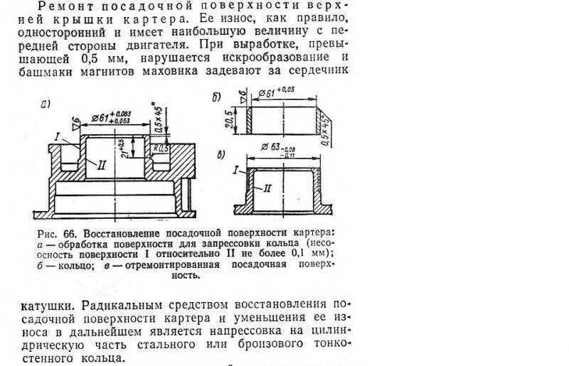

А вот такой вопрос никто не пробовал поставить подшипник в основание зажигания что бы по легче поворачивалось?
На вихрь подходящих размеров не нашлось, бронзовый вкладыш ставили всегда

Я не подскажете какой диаметр отверстия?

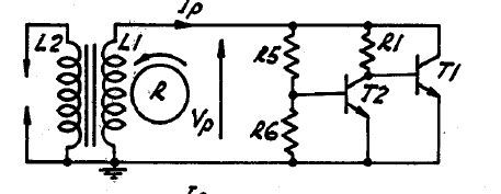

Нашел таки эту штуку-Transistor ignition circuit - на свой хост кинул файл патента в PDF для тех кому интересно.

Видел этот патент несколько лет тому...
Интересно всеже почему буржуи уцепились за безконденсаторную схему...
Книжка называется "Вихрь без секретов"
Рекомендуется к прочтению....
