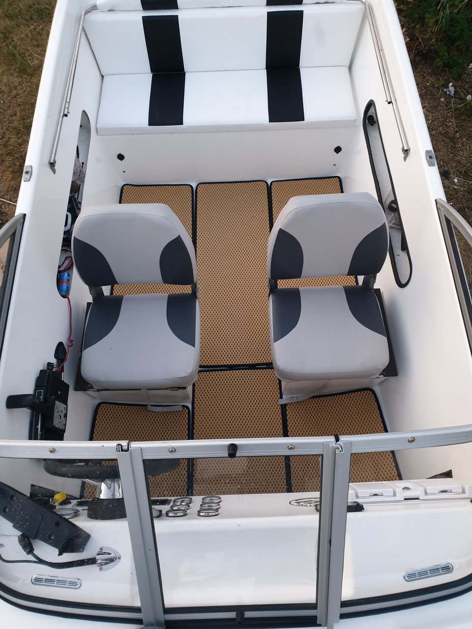

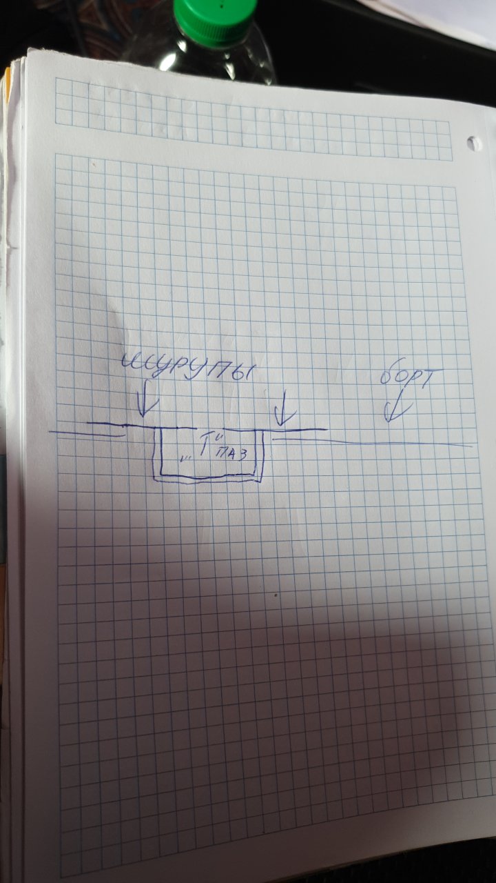

А как ты закладные в Т-паз вставишь, если он внутри?
Афалинавод
25.10.2022
68
15
Долгопрудный
Илья
Казанка (метла), Кайман 380, Касатка 385, Афалина 460
Салют, Вихрь М, Ямаха 30, Сузуки DF20, Ямаха 40веос
Полок у меня тоже не было.
1 886
С торца не вариант? Отверстие в пазу тоже не вариант? За рание заложить нужные тоже проблема? С внутренней части ,между бортов в торец вобще не проблема, при том в доступности, просто пластина с резьбой,

Я бы на твоем месте не мудрил. Прикрепил бы держатель по одному с каждой стороны без Т-паза. Когда разбирать царское ложе просто снимаешь стакан и все. Основание у держателя не так выпирает, мешать не будет. Этот держатель только для удочки, а для троллинга и транспортировки использовать таргу.

Есче и как мешать будет, да и с местом всегда по разному, у меня сидухи откинул и уже передом сидиш к корме, одназначно одного место просто не будет,
Мудрить там нечего, единственное пластину вварить, и усё, и будет ровная стена борта

Решил к ,,Т,, пазу с сторон прикрутить уголок,вырез в борту, и утопить его туда, прикрутив сторону уголка к борту

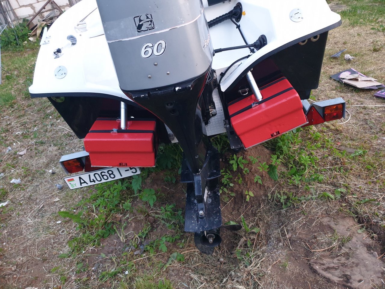

эээ, почему такое решение с поплавками?
8 540
3 283
А что?Поплавки-лни-же кавитационные плиты.Нормально!
