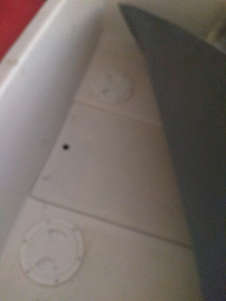

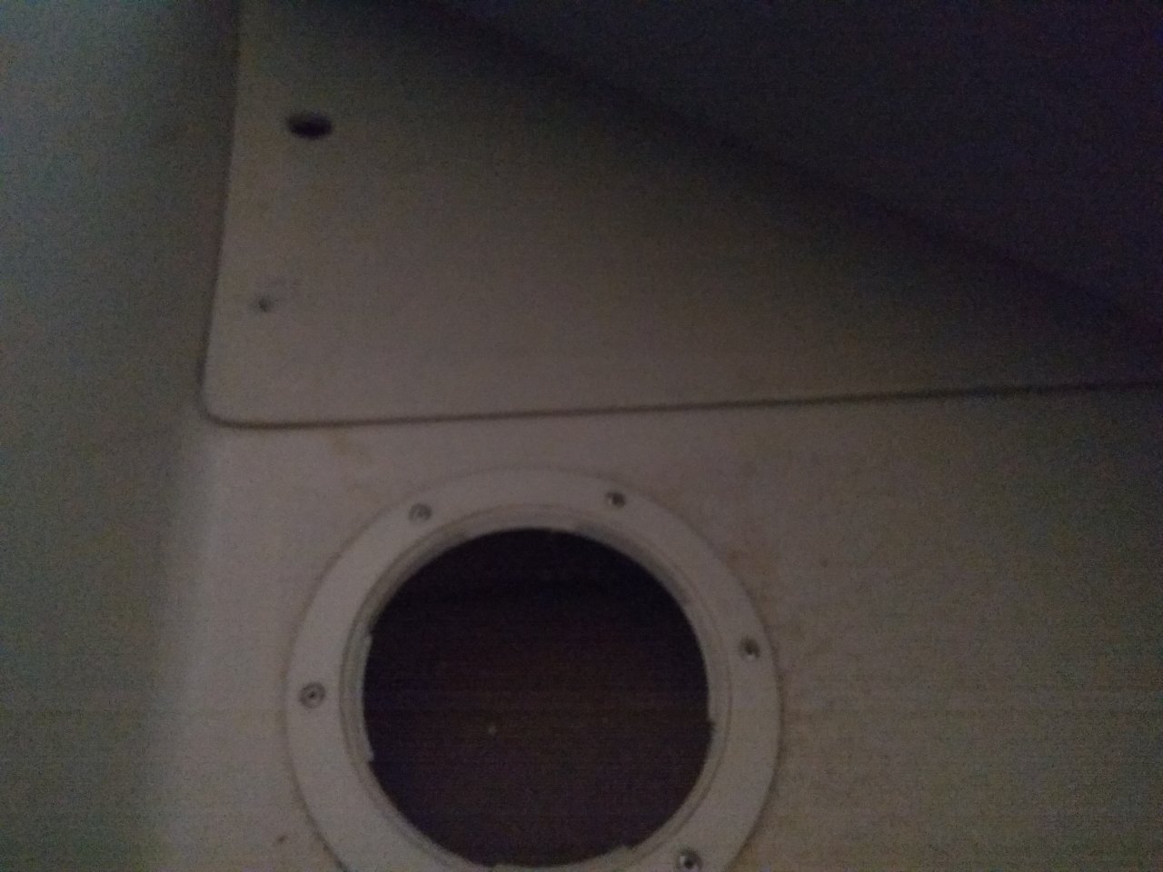

Всем привет! Вот ревизионные лючки.

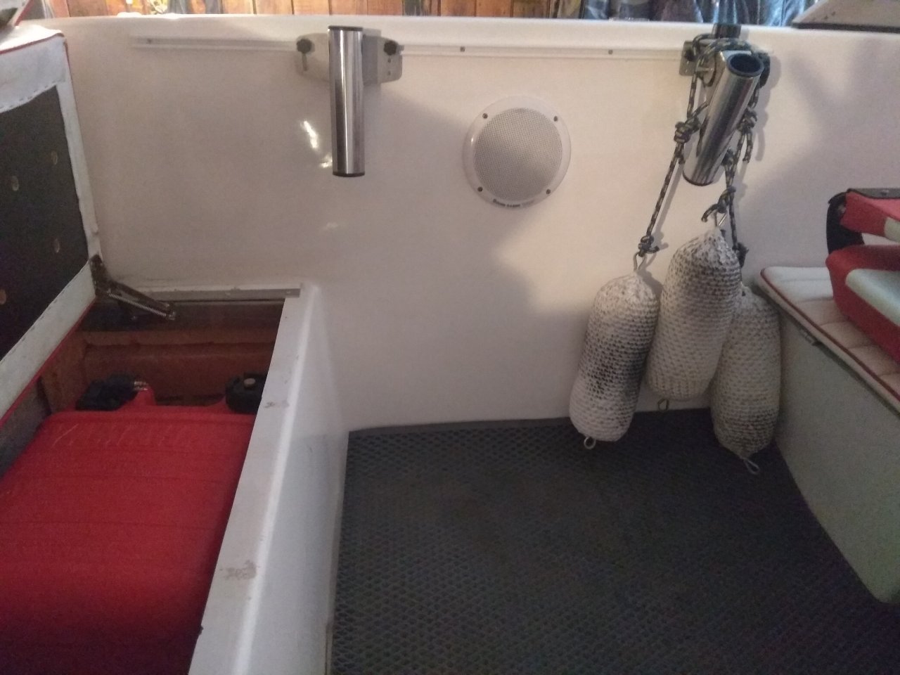

А это планка Т-паз. соответственно с двух сторон. И весь крепеж на лодке - нержавейка.
