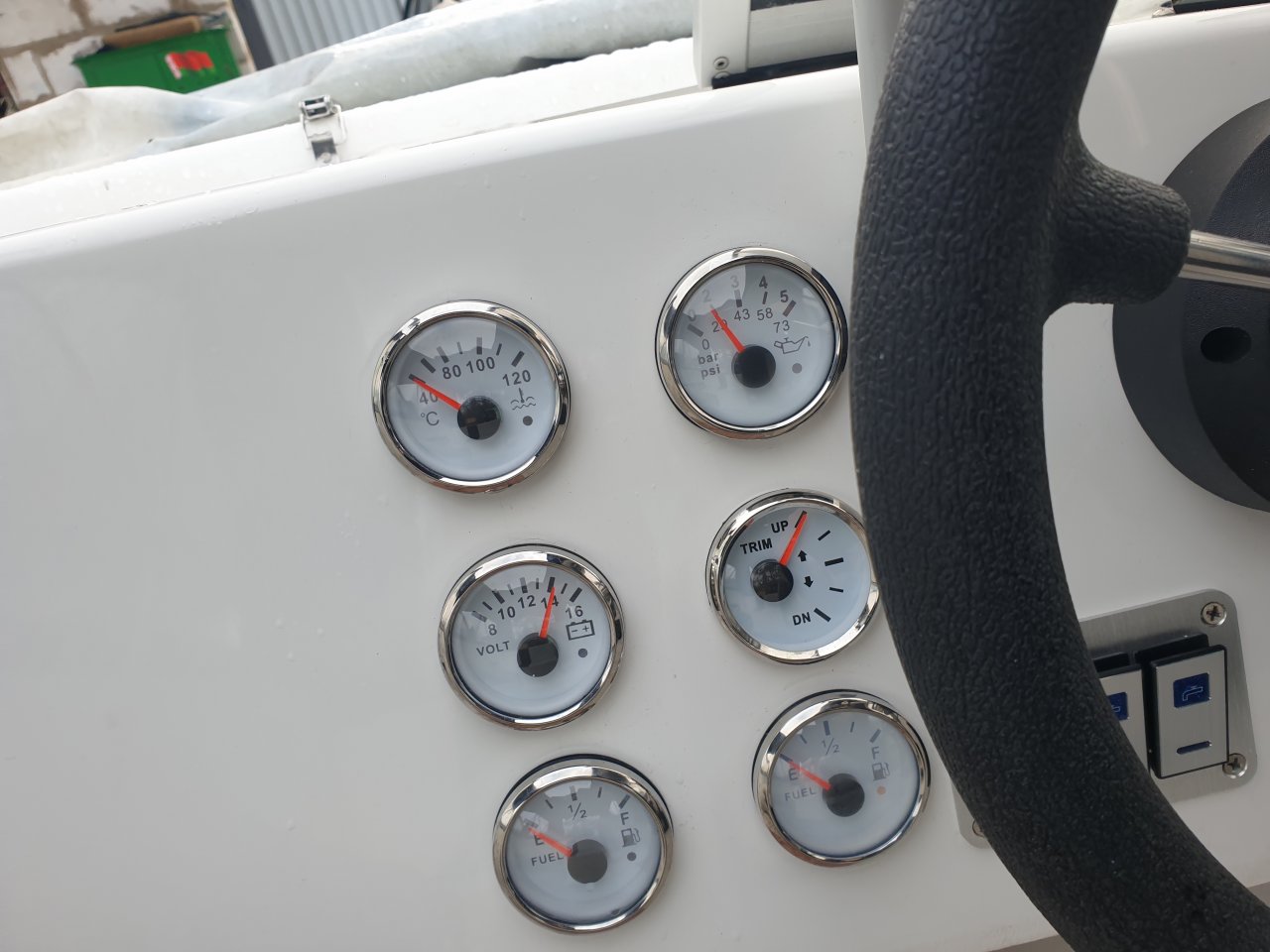

Или так четко клапан отрабатывает?

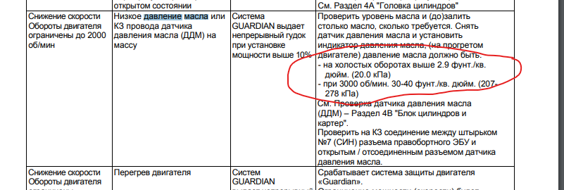

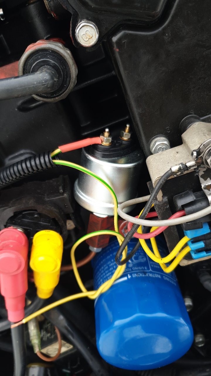

Проверь датчик насосом. Или давление манометром.

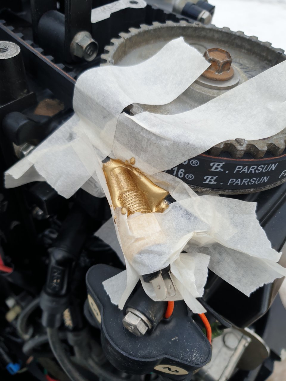

Тут пирометр показал второе место по высокой температуре , тут и вклеел
