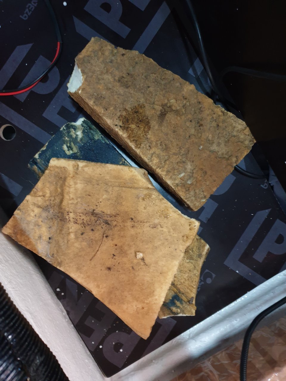

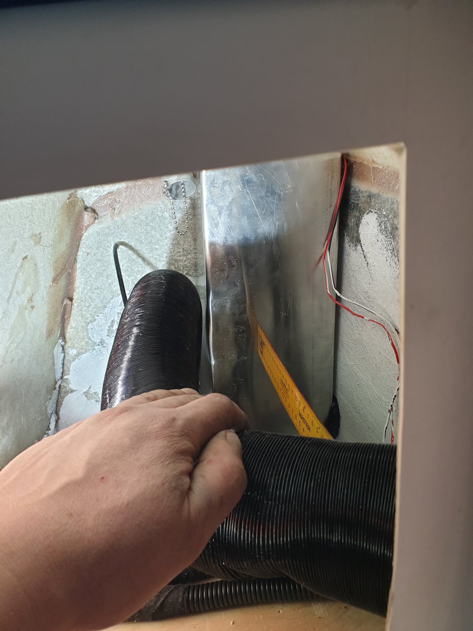

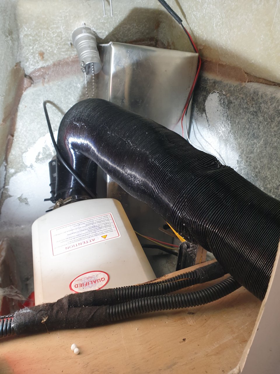

Зделал короб на выхлоп, гуд,
Труба открытая, без всякого гипса и прочей хрени , куски остались пенопласта который держит высокую температуру, ими к коробу

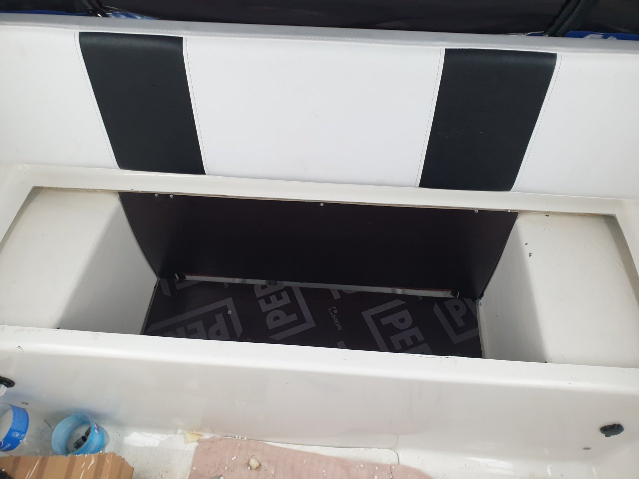

203 литра пенопласта впихнул в корму, бак 60литров не считаю, и на транцевых плитах есче будут поплавки, с кормой закончил, :yahoo:рундук сохранил

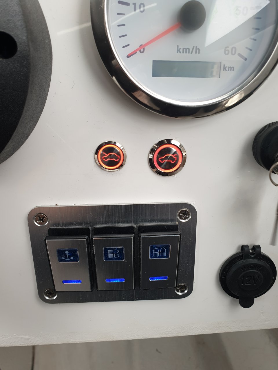

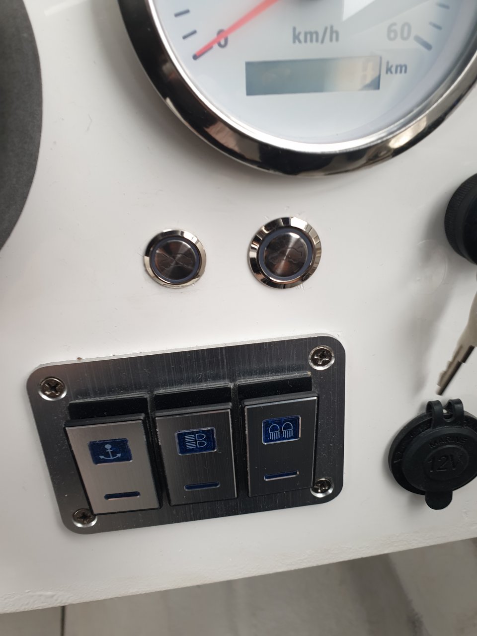

Такие вот кнопки поставил на электрозамки носового рундука и якорного
241219
241220

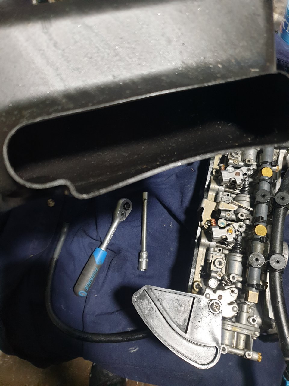

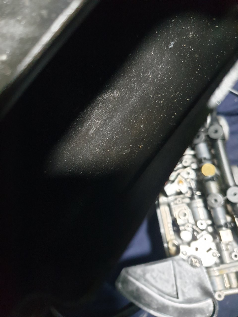

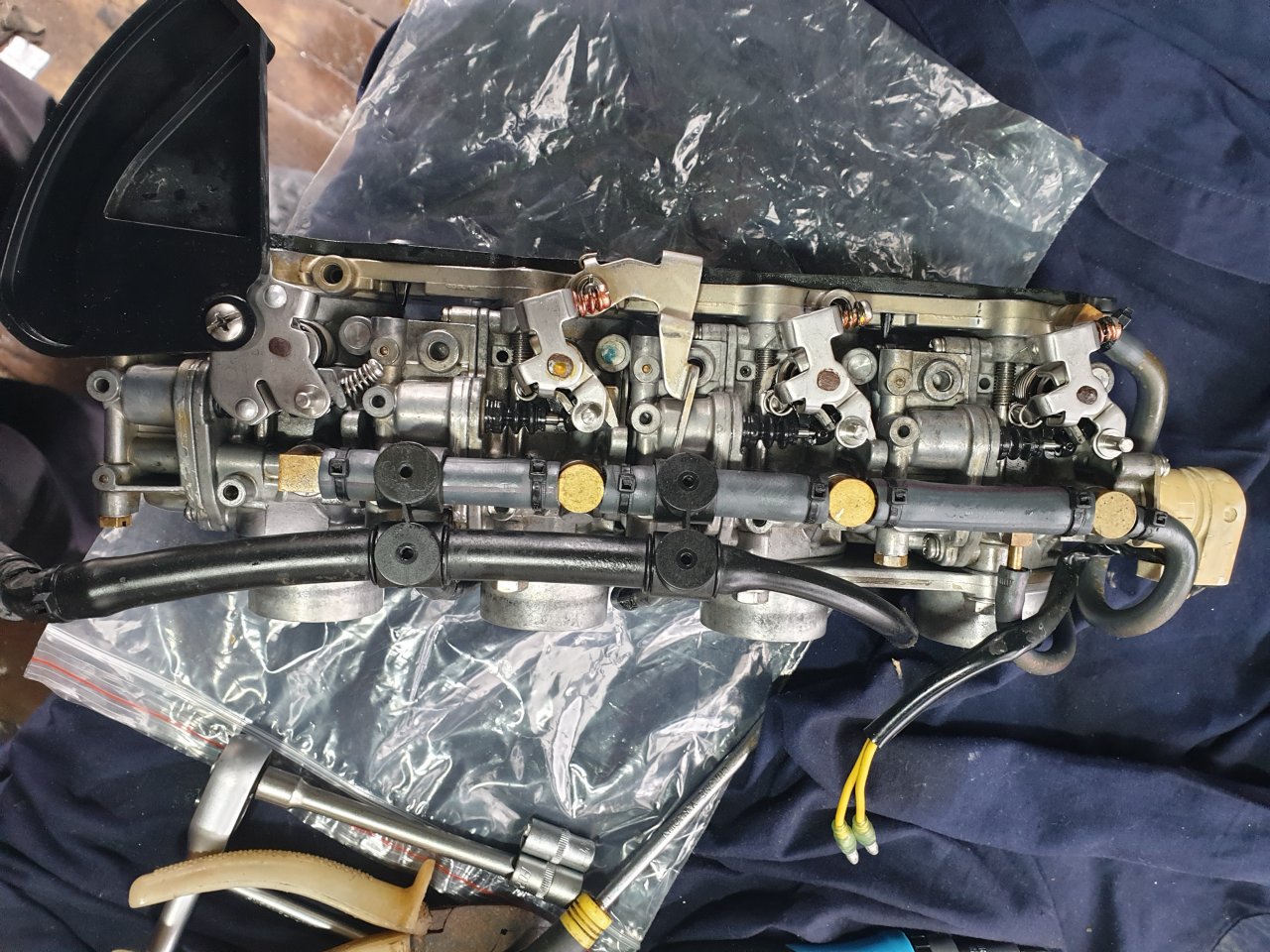

Добрался до двигателя, как видем фильтер грязный, что печально
241252
241253
241254
1 884

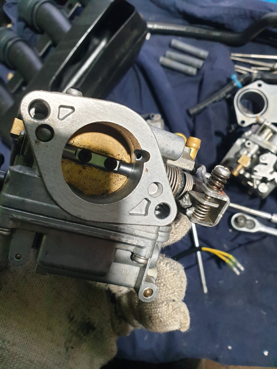

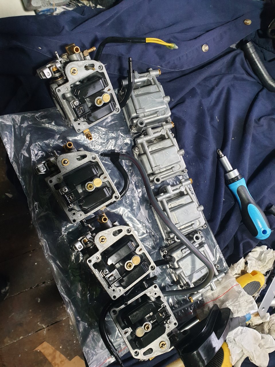

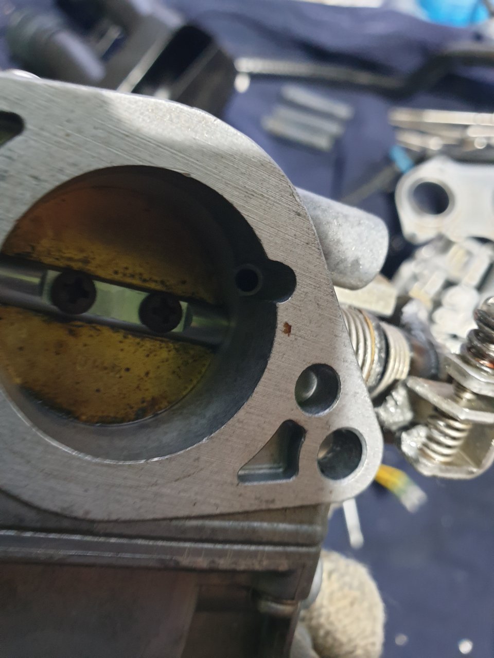

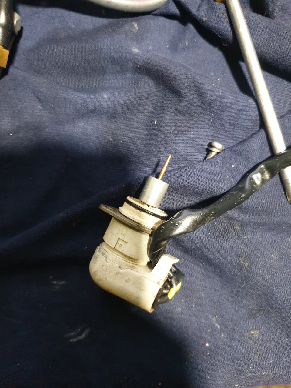

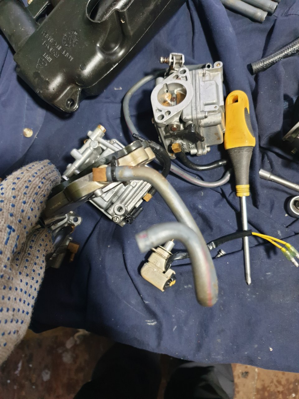

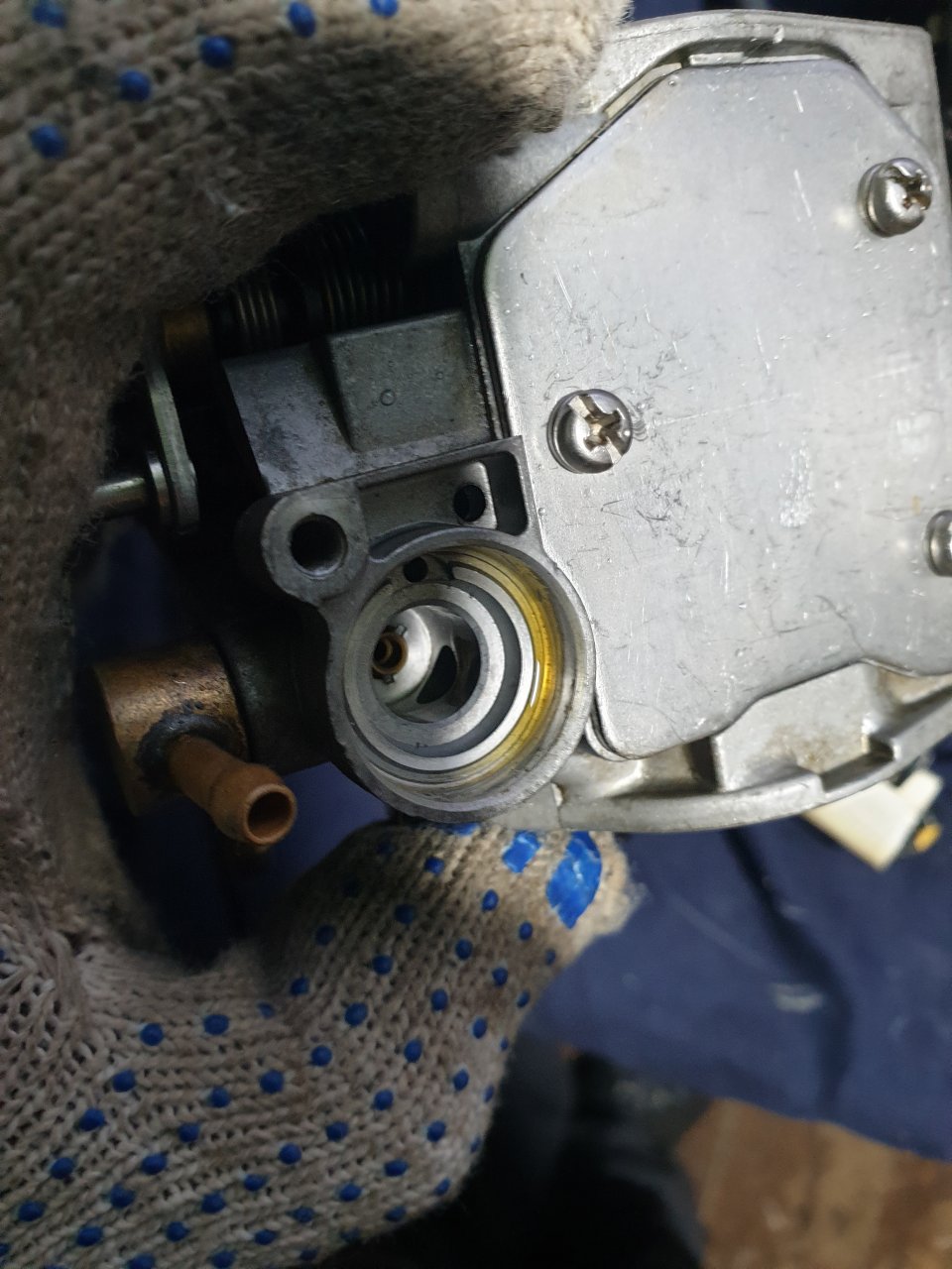

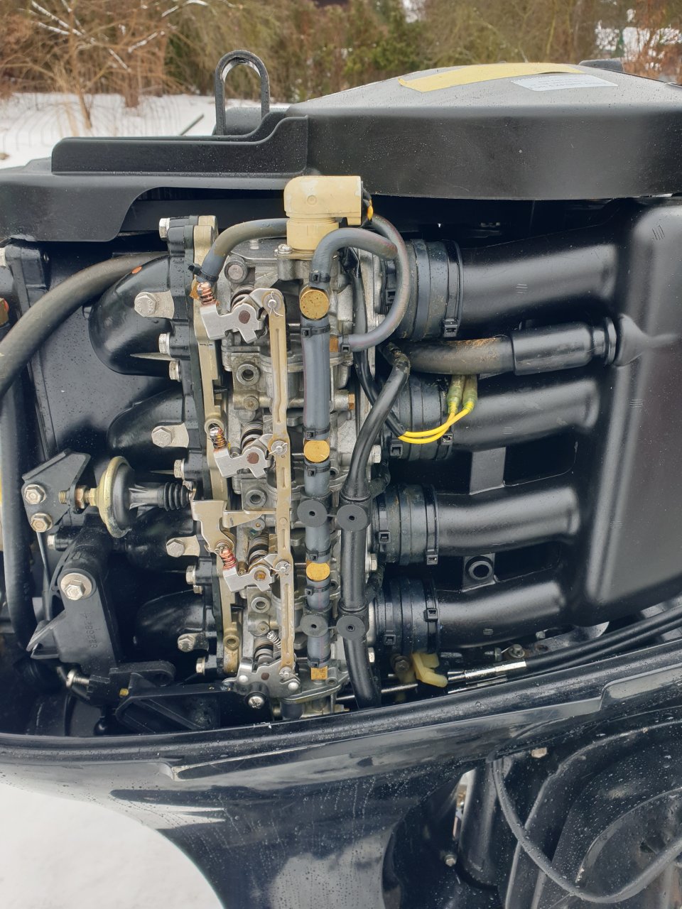

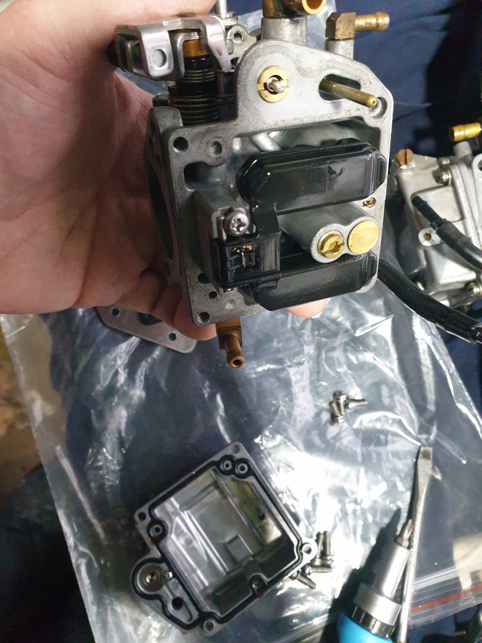

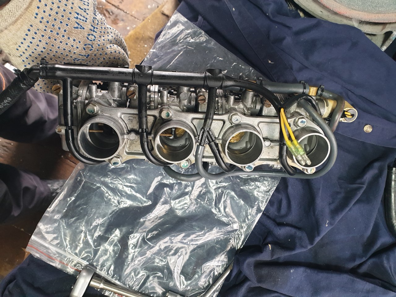

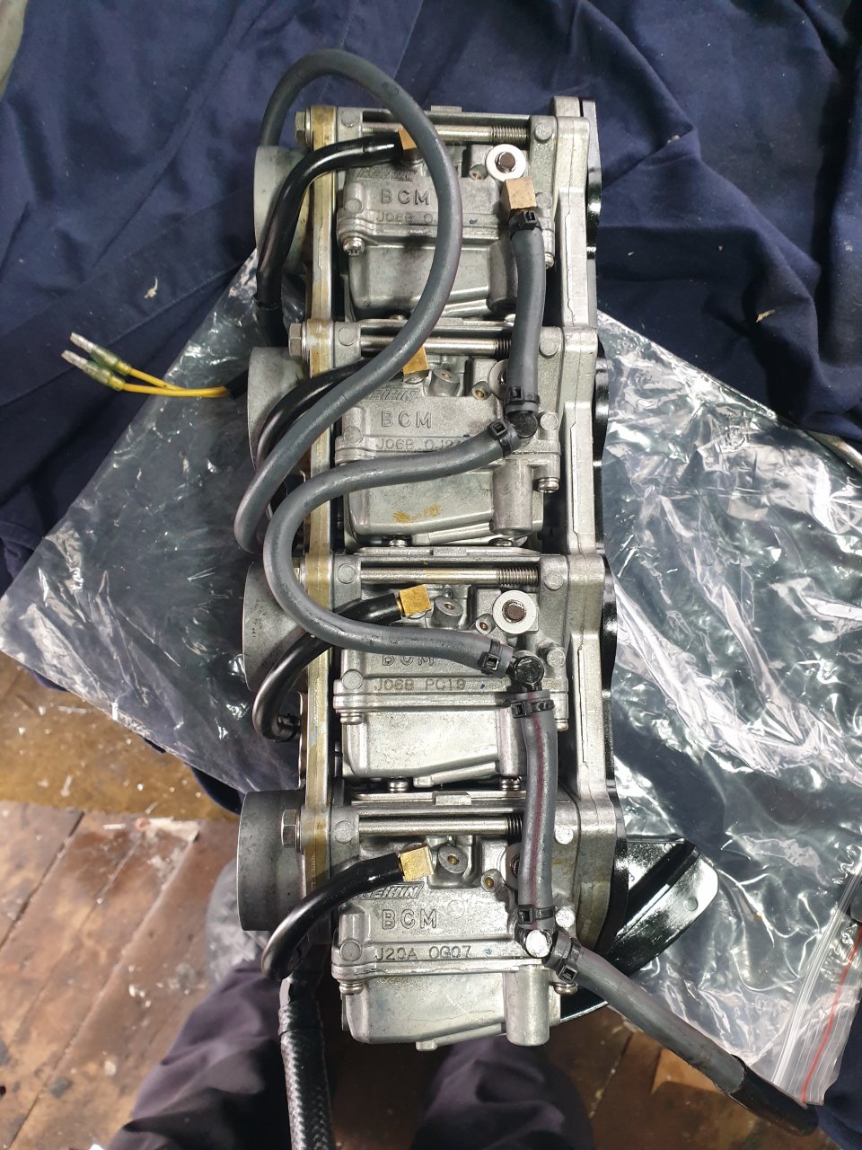

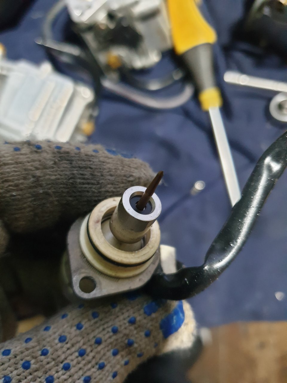

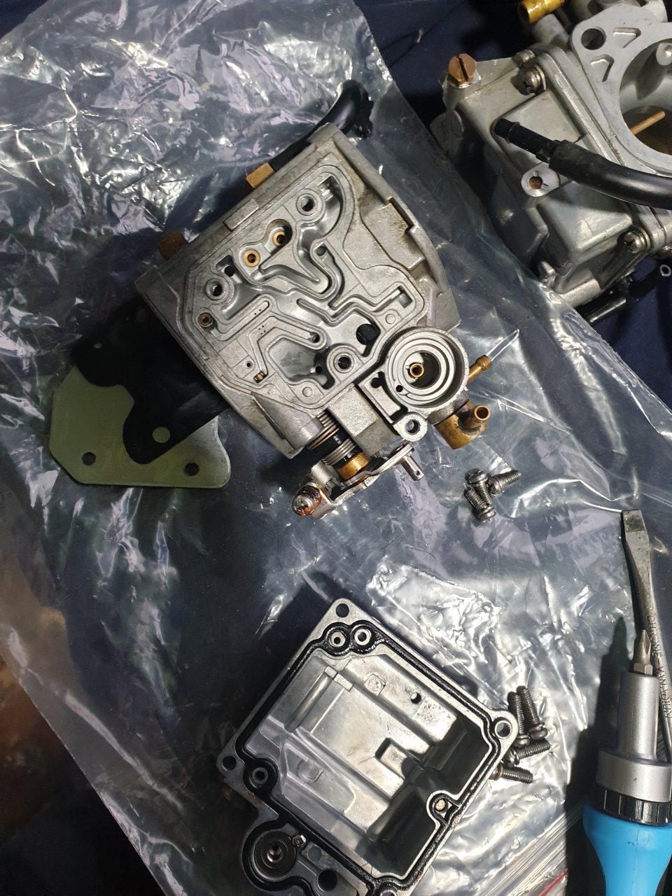

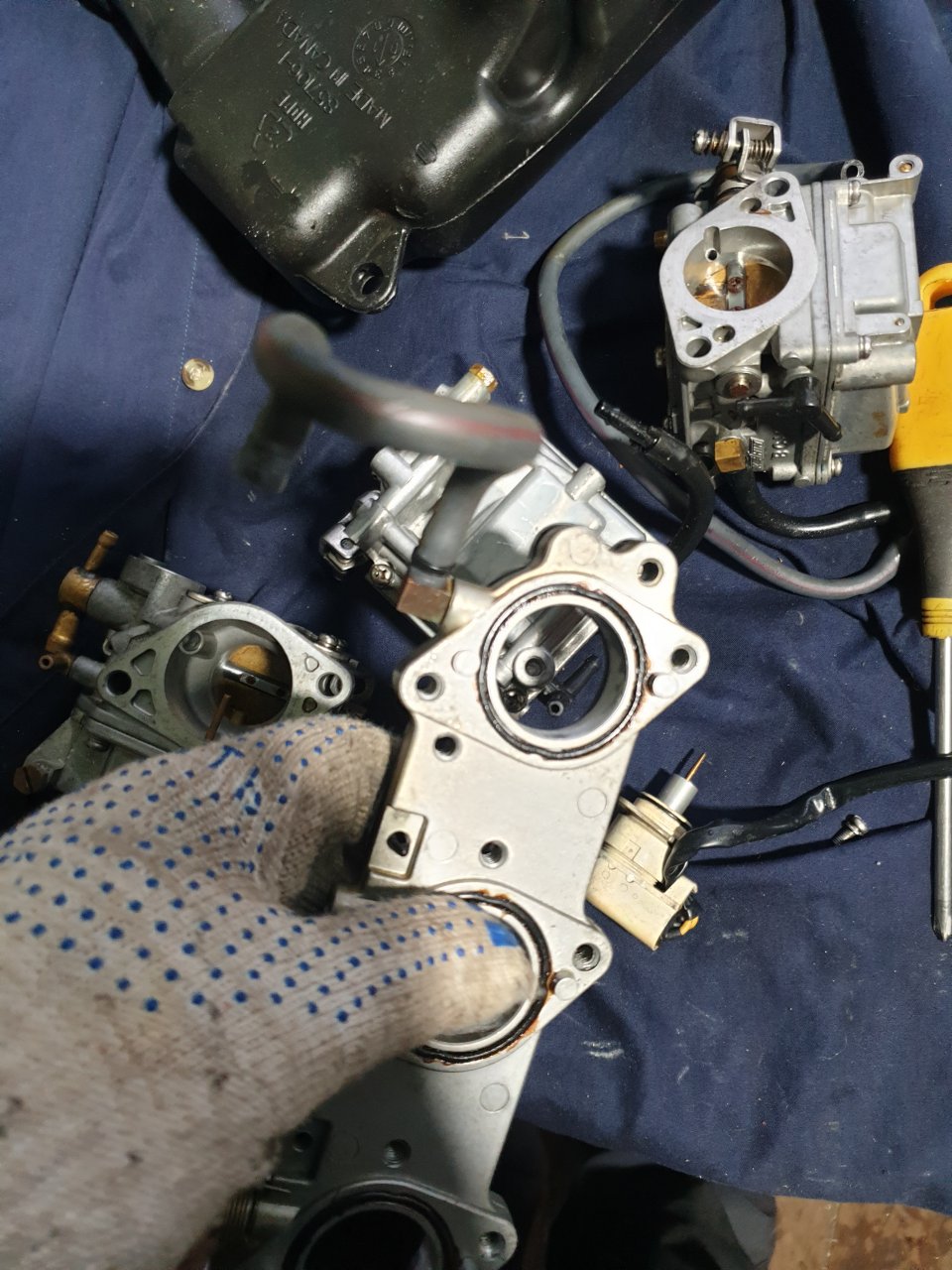

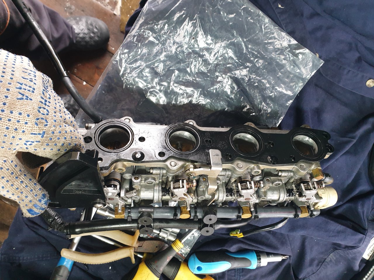

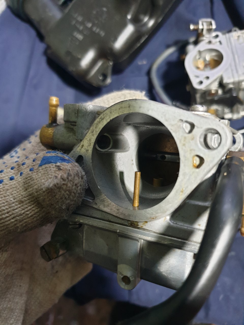

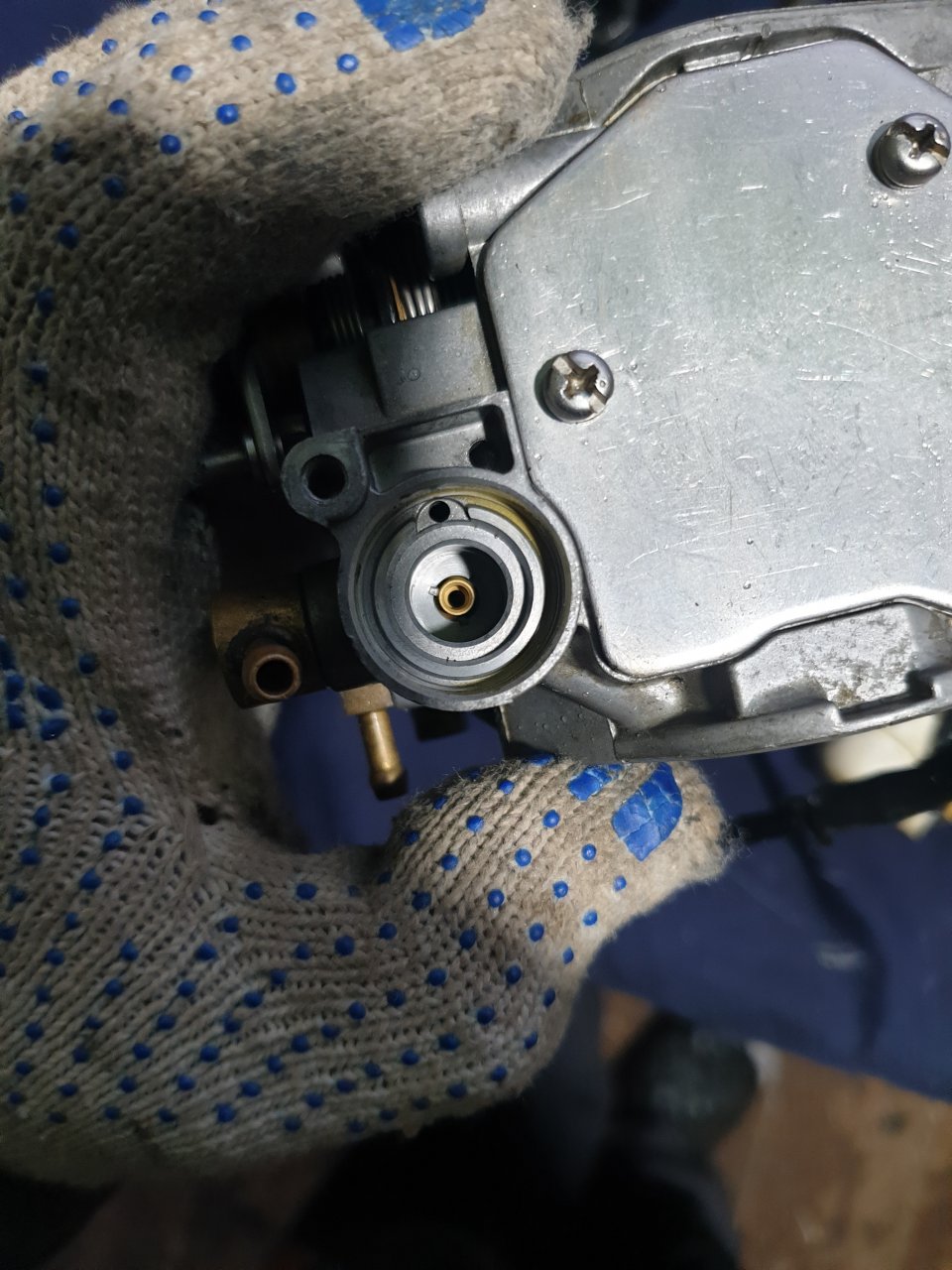

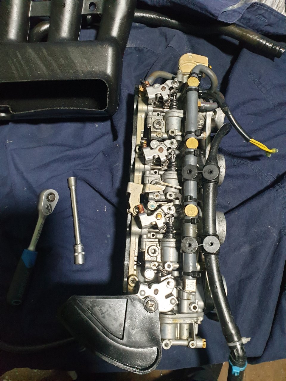

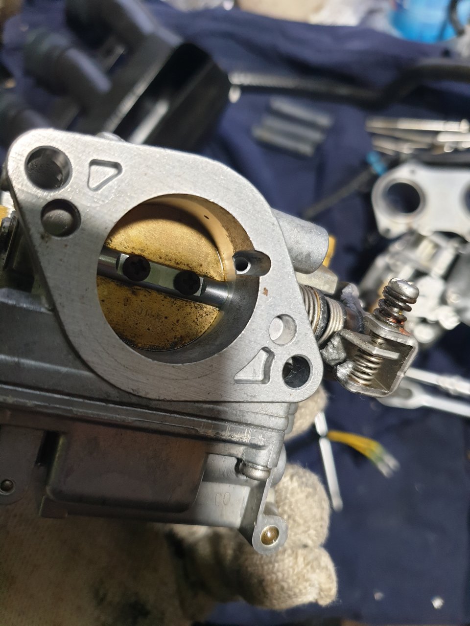

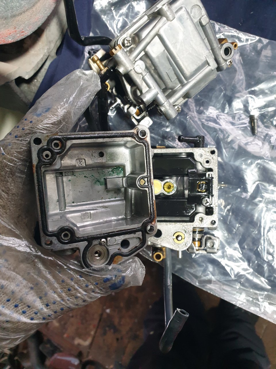

Теперь как работает этот клапон
Подключив питание думал ему хана, прозванил, имеет сопративление , есче раз подключил иииии, он ВЫДВИГАЕТСЯ ОЧЕНЬ МЕДЛЕННО тем самым закрывает канал топлива с поддона карба, и отдельно подает в глотку верхнего цилиндра топлива, через эту плиту с шлангом.
Далее по вертикальным шлангам в каждый карб ,и с карба виден прямой канал с стороны дросеньной заслонки
Вот и весь подсос

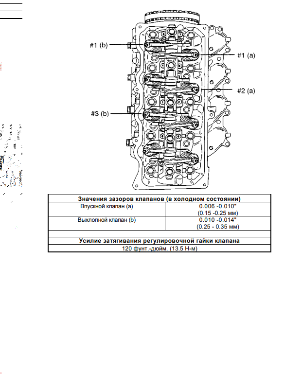

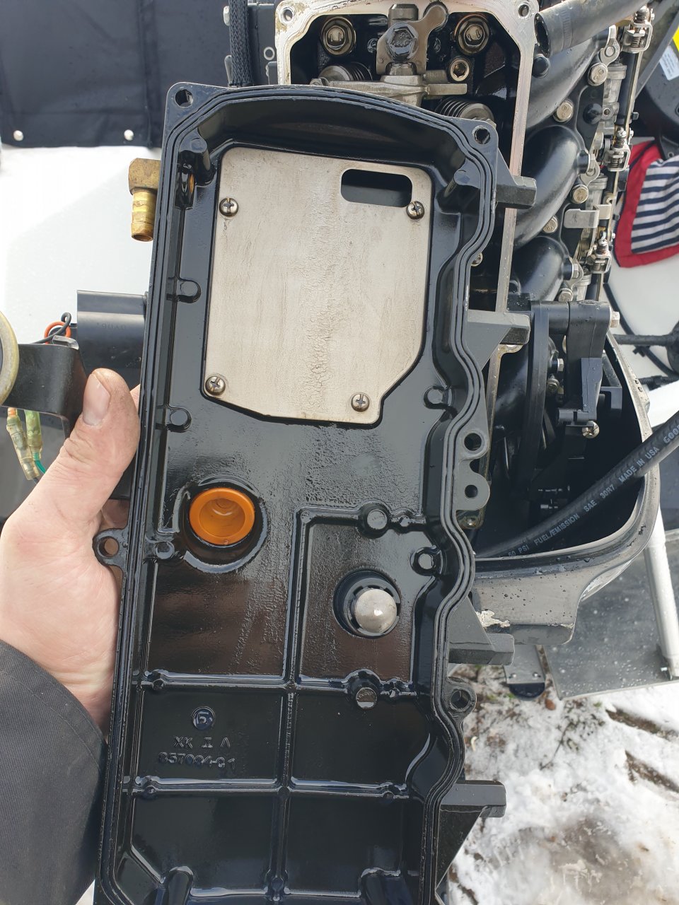

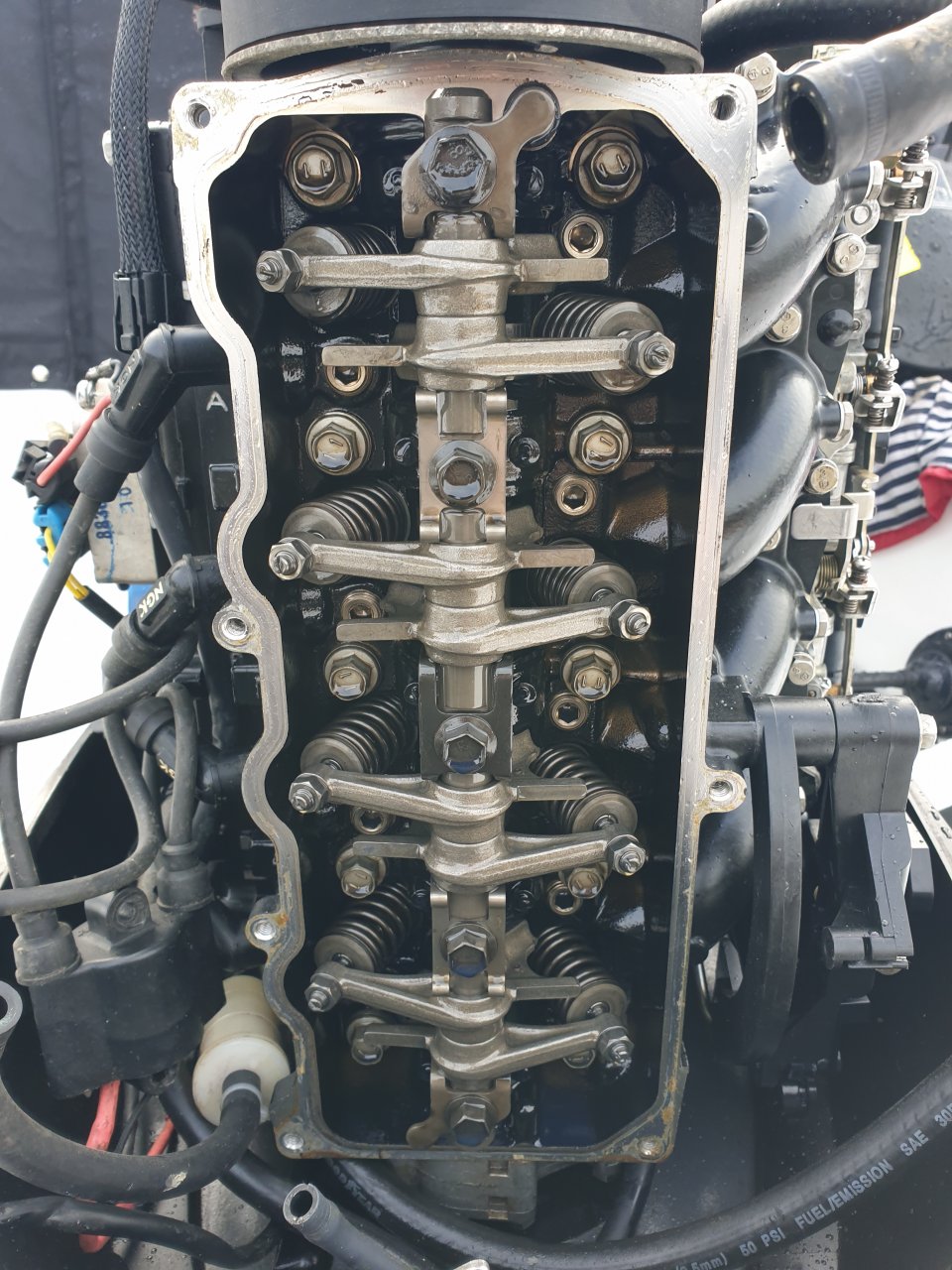

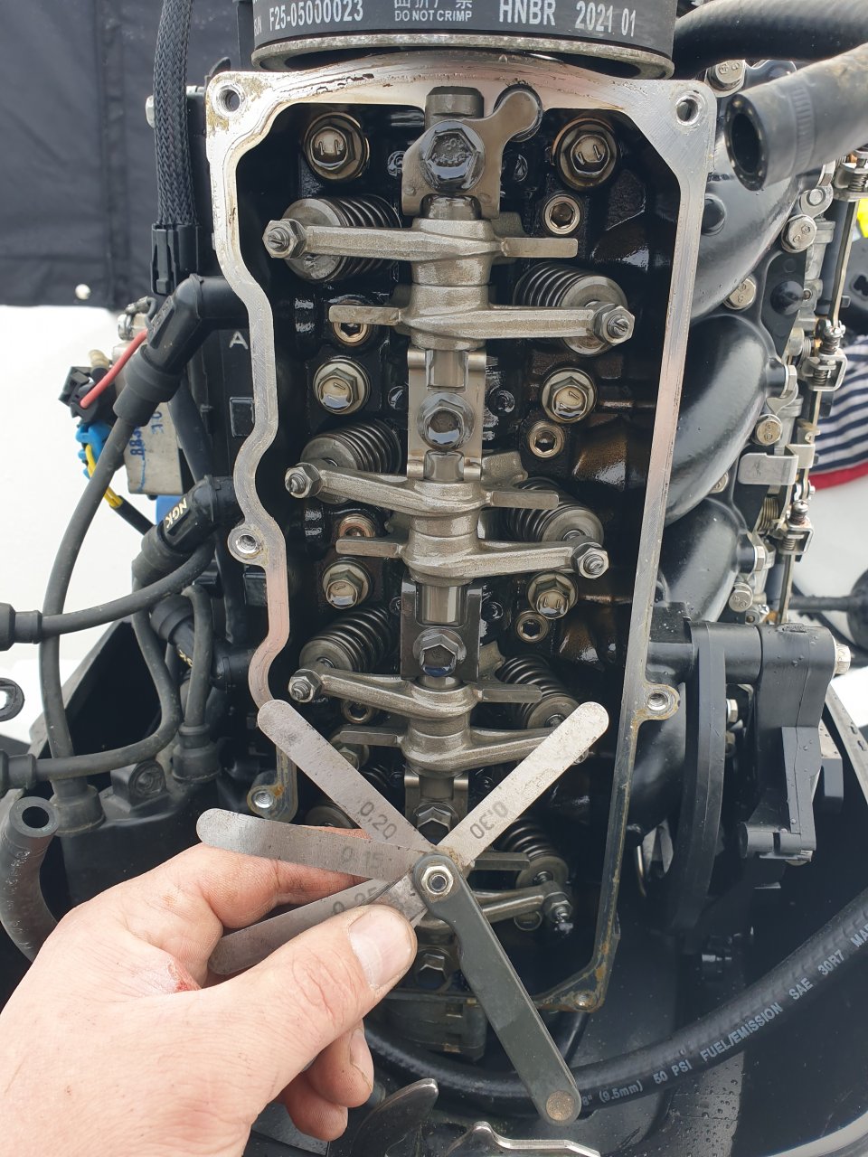

Впуск 0,15-0,25
Выпуск 0,25-0,35
на холодном

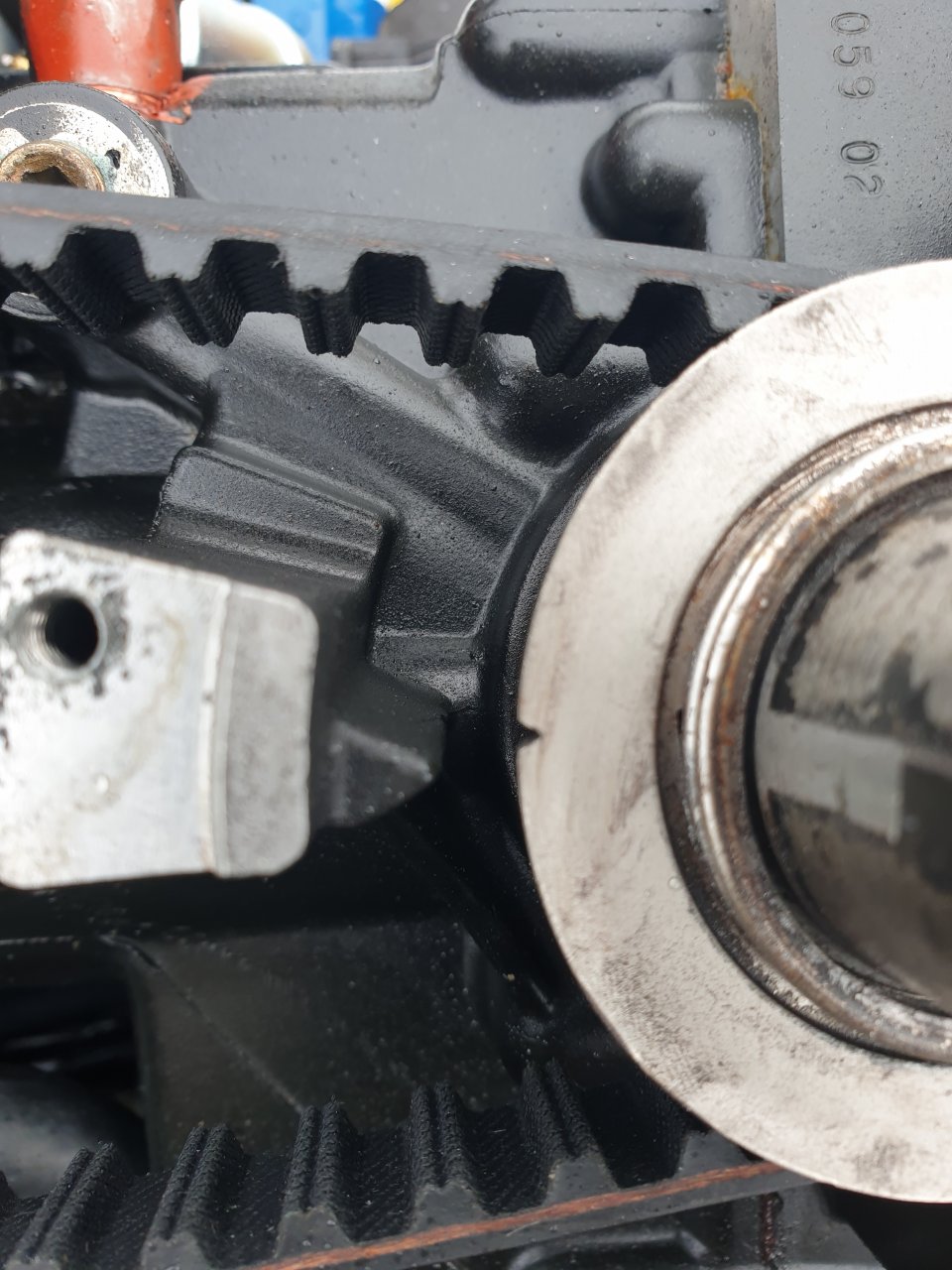

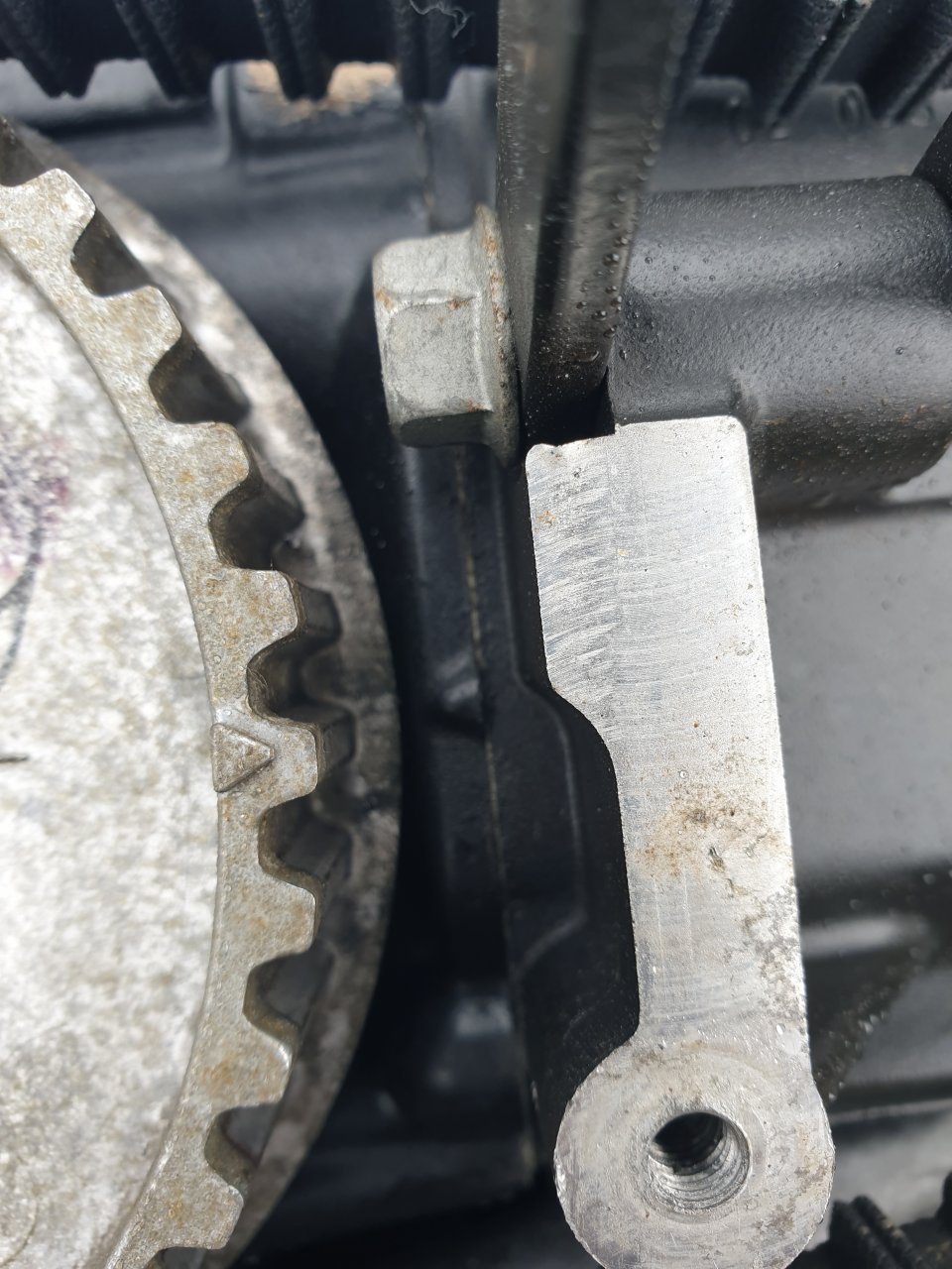

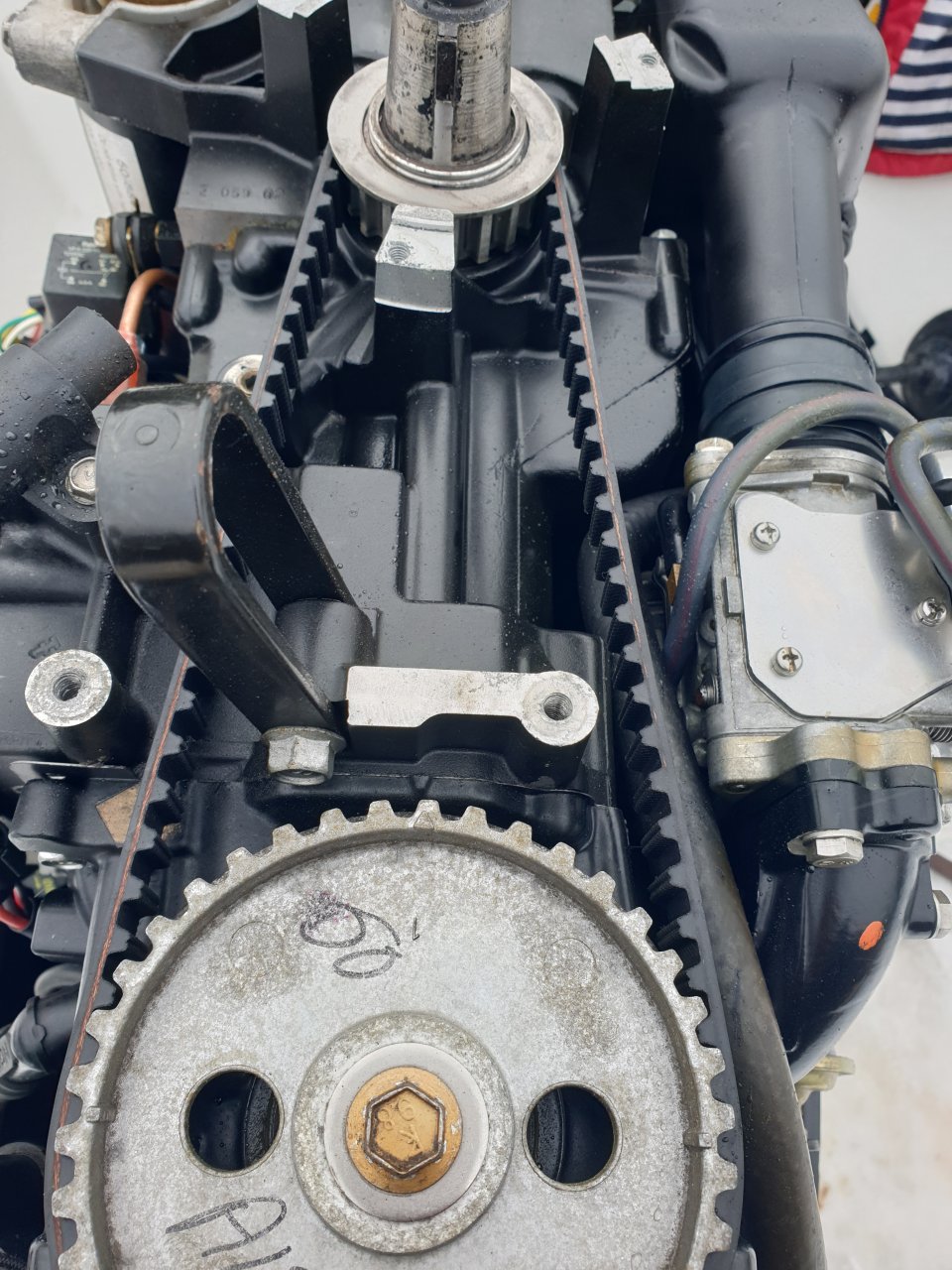

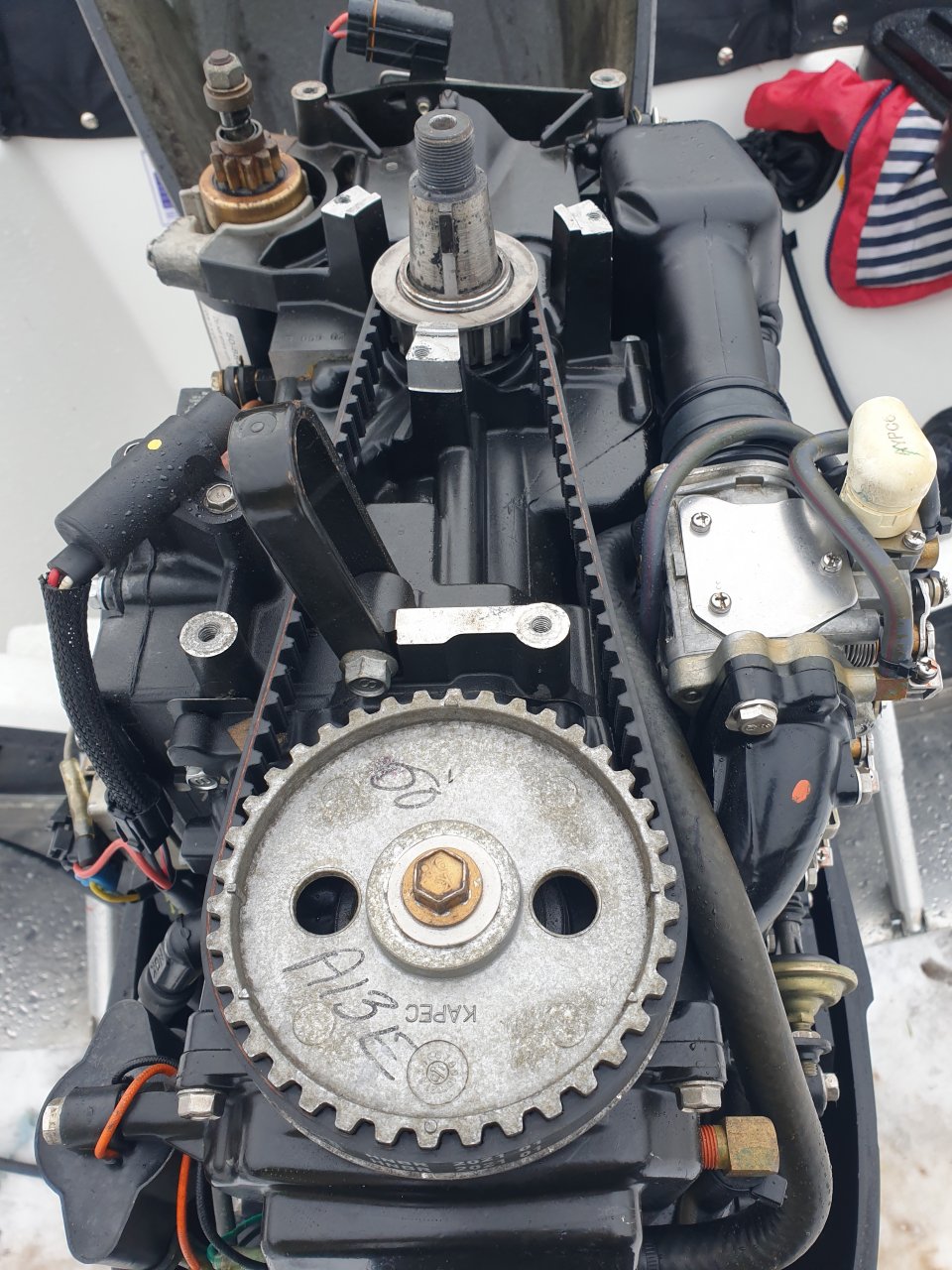

Замена грм

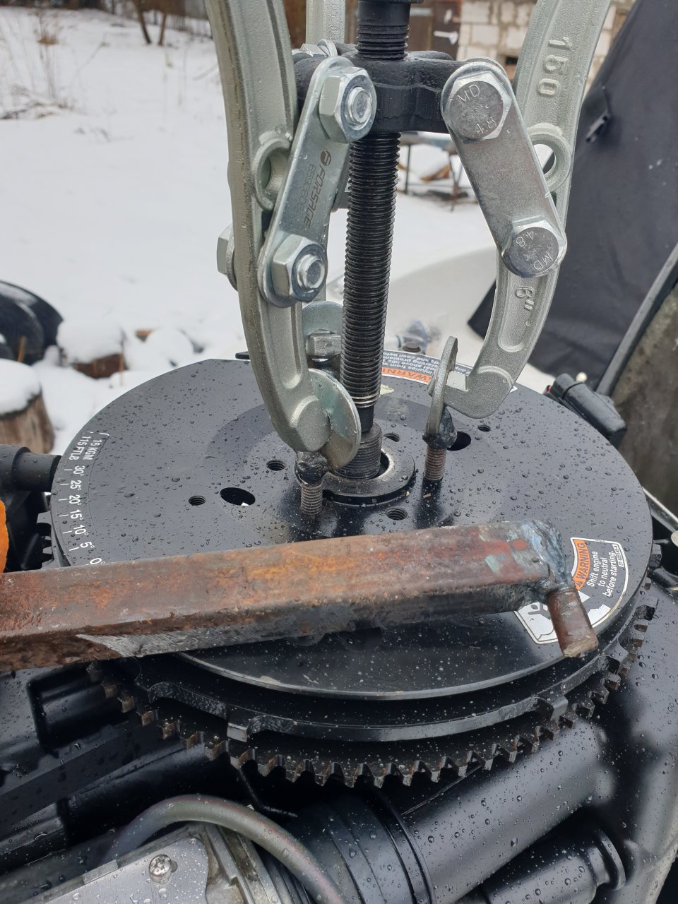

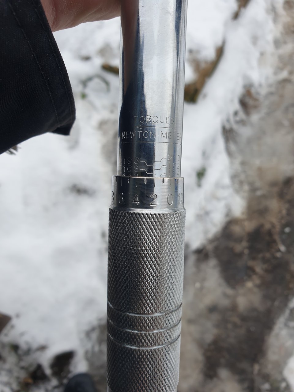

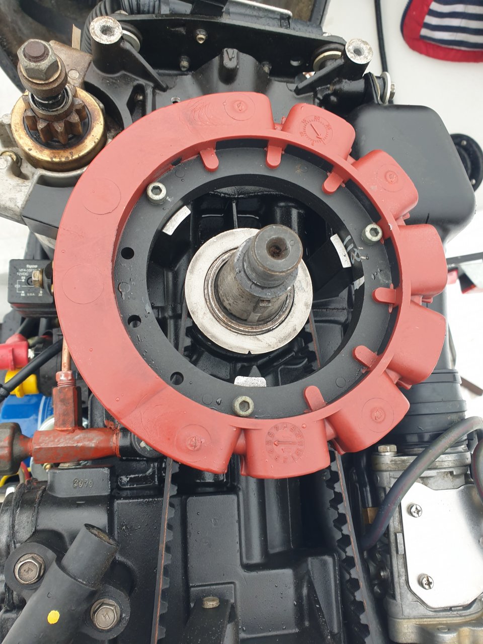

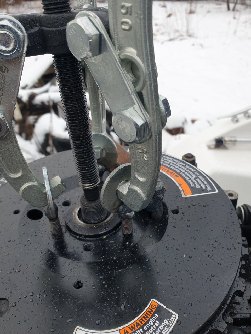

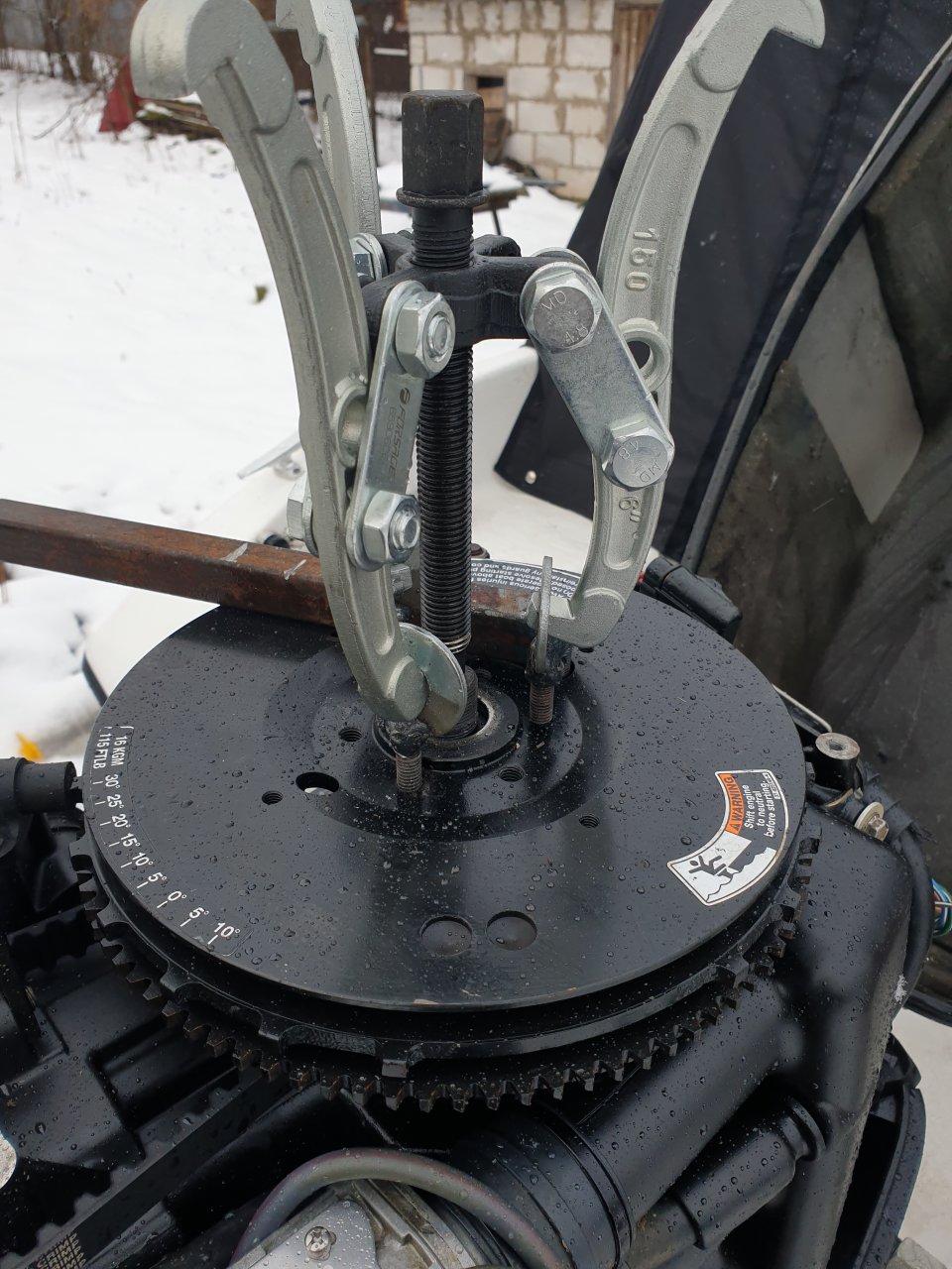

Сварганил рым болты и штопор :hahaha:, гайку чуть сорвал

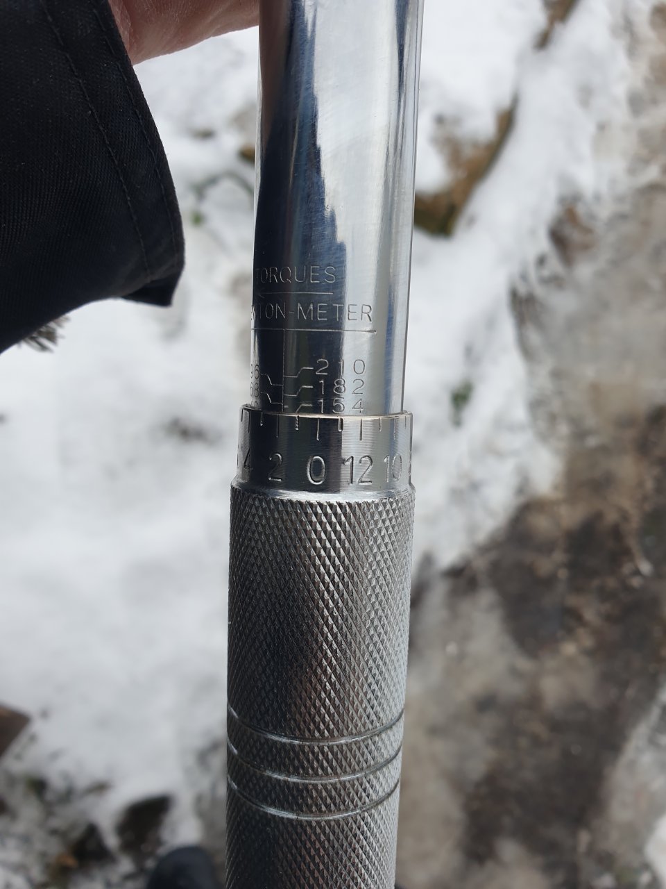

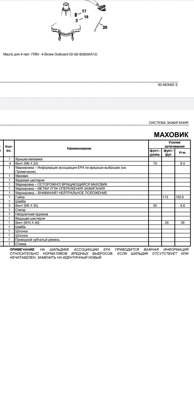

К стате какая затяжка гайки маховика
241279
241280
241281
подскажите
1 884
ГРМ меняется элементарно, метки видны

Зазоры проверил , где то плотнечком где то свободней,
241292
241294
241295
не стал трогать,
