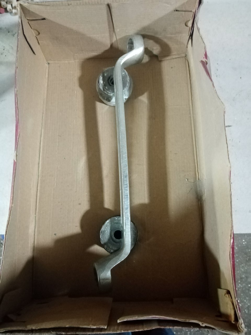

А с тобой то как тяжко?
Косок гипса даже из такой коробки, 236350ножом!!! можно выстругать.... Х. З., например трубу 6 гранную!!!!, с этим ключем в нутри за 10 мин.
В чём проблема то? Да хоть телку голую, с ключем в заднице или че у тебя там в гейропе модно ляпить......, мне вот щас клиент подсказывает...... " горбатого" гейропа ляпить любит, вот и ляпи горбатого..
Косок гипса даже из такой коробки, ножом!!! можно выстругать.... Х. З., например трубу 6 гранную!!!!, с этим ключем в нутри за 10 мин.
Не ну можно вобще в ванной залить всю систему выхлопа ,потом обстругать ,
Короче ,проще и быстрее слепить, темболее некоторые куски прям на установленной ,в вертекальном положении,

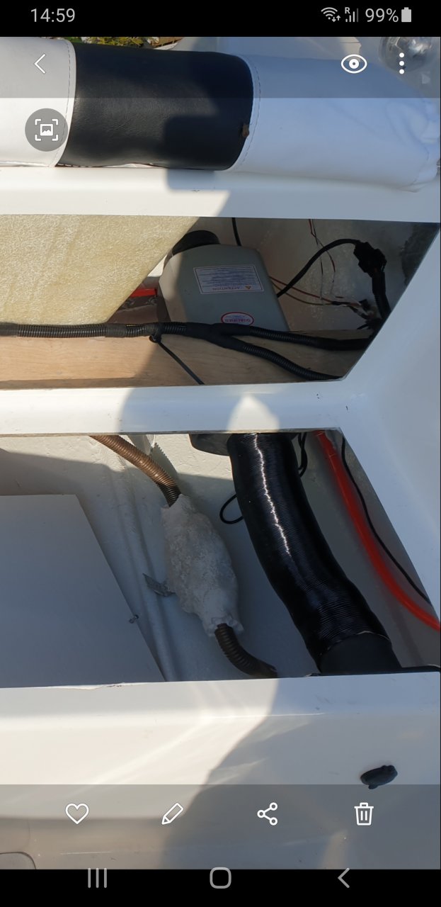

Оленсон , на вот смотри без твойго гипаса на фото когда установил, и на втором после года эксплотации, видешь какая труба?думаю что вобще нах нечего ненадо,

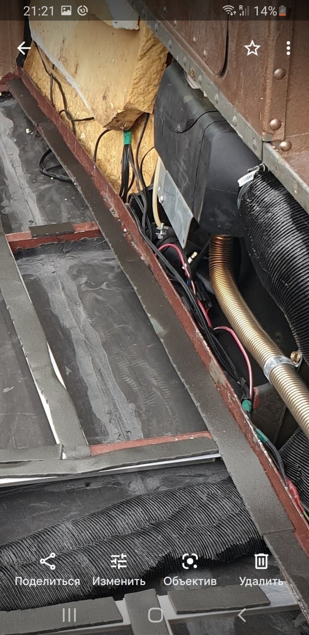

А если подумать, может можно твою печь в другое место поставить? У тебя под консолями места немеряно? Кормовой рундук? В конце концов на корме пригородить?
3 907
Под консолями вобще проблема с выхлопом, и места там зането,будет пол кравати висеть,
На корме думал, но очень сложно с воздухозаборником, 75мм труба, и места просто нет, если только в рецес, и то , водой чтоб незаливало,
Нет у меня кормового рундука

Ну , и так кратчайшим путем выведена, все больше склоняюсь нечего неделать , только какБоря говарит экраном от бака отгородить, ну или фанерой, у меня есть немного пенопласта негорючего, им наверно и забью , на самом деле там его немного и надо , думаю на транцевою плиту добалю больше да компенсирую
3 907
И это правильное решение! (С). :yes:
Проще всего компенсировать объем пенопласта, переносом его в другое место. :yes:

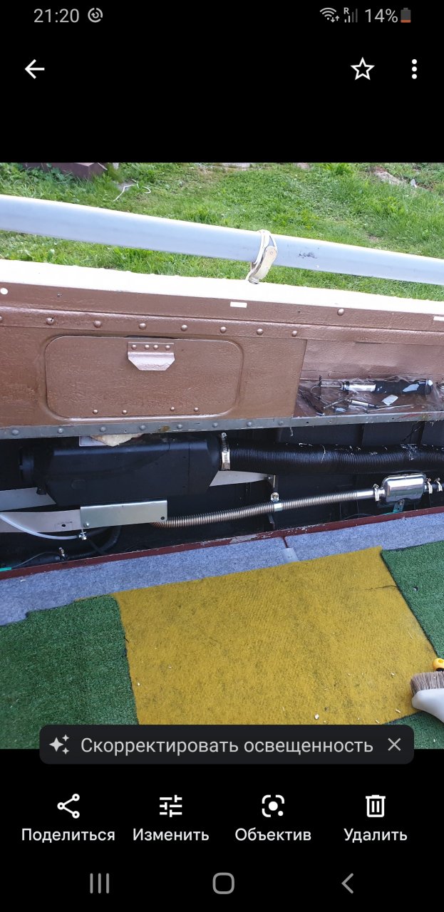

Там в книге написано , нет под рукой, но могу сказать что все под рецесом, да и вобще , вся задняя часть начиная с спинки лавочки была забита пенопластом обмотаным скочем, чсаз его там нет, это огромный объем, вот смотри, бак 820×330×23, аккум левая сторона, с права печка, больше половины просто невлезит, вот и жопий
