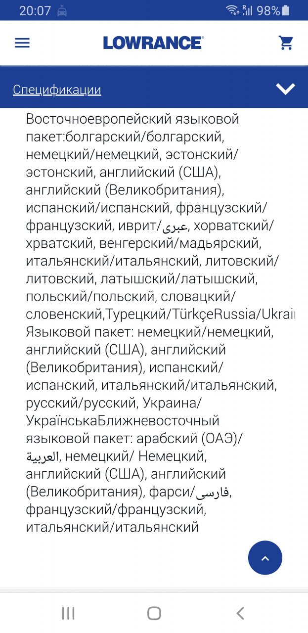

По эхолоту FS ответили что языки в нем в зависимости от пакета , может и русский удастся найти,

Два пакета ,один стандартный ,и второй я скинул , с офицалов лорика в de

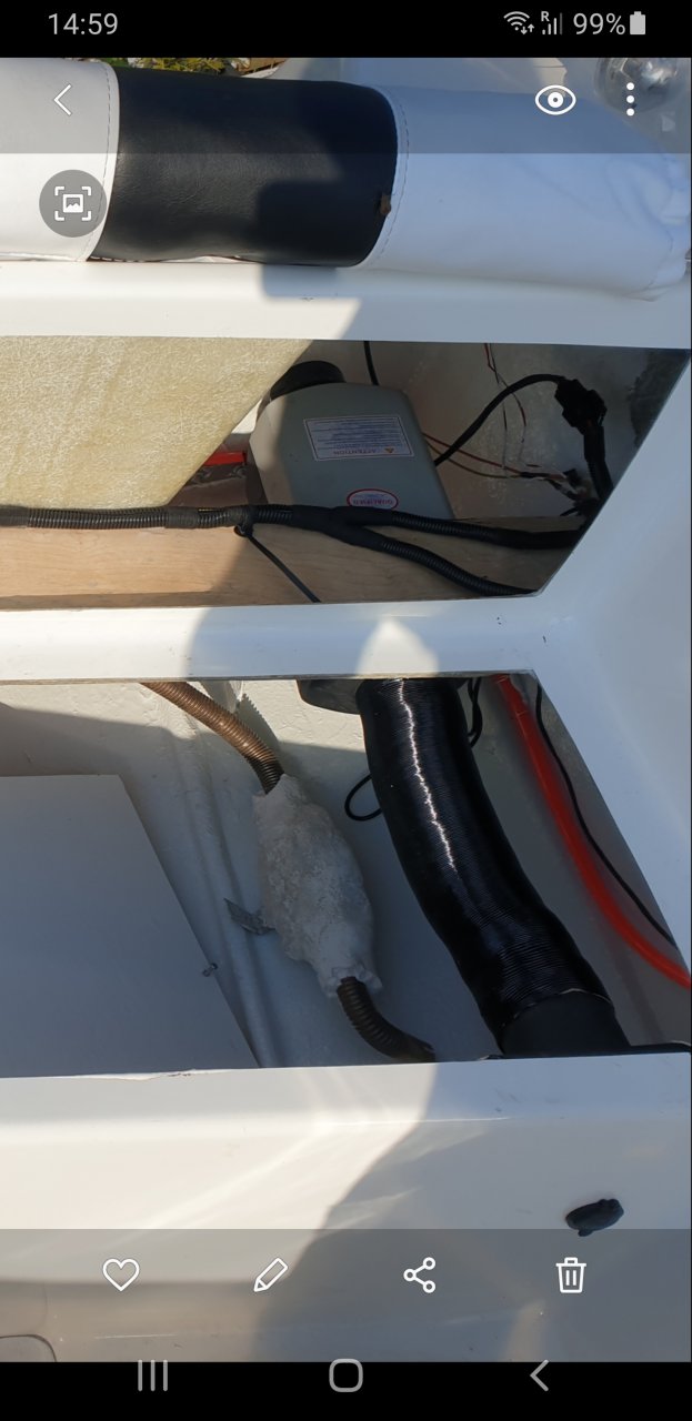

Пока у немцев выходные до вторника, можно опять добиватся решений по поводу выхлопа от отопителя
Гипс разволился до самого глушака , и сверху в отвод кусок тоже был в гипсу, разволился, на фото видно
Но гипс действительно так ненагревался как выхлоп, но остывало очень долго , вся эта конструкция, бинт пропитаный гипсом сгорит точно, надо короче армировать, или например приминить для каминов или печей глину или что там пременяют, но она тепло больше отдает, точнее провадимасть больше тепла, может 50/50 с гипсом смешать? Или например пропитать стеклоткань гипсом и обмотать? Гипс или эту для пичей замазку,
Или вобще нечего неделать, оставить как есть, но хочется пенлпластом забить пустоты, а он 100% плавится от температуры

Да не знаю я чего советовать, кроме гипса. Круче него, только керамика, а это ГЕМОРОЙ по всем статьям.
Я бы пробовал армировать мелкой сеткой и заливать, а не лепить. Лепка сама по себе это набор сплошных трещин, по которым все и разваливается.
Х/з, мож жидкое стекло добавить для прочности склеивания? У жидкого стекла термостойкость за 1000°с, по памяти.

Заливать ни как, она не ровная, лепил быстро , неуспевала высыхать,

Трубу то керамическую можно купит 6мм тощина стенки, но толк какой, она же прогреется и всеравно будет караул горячей

И теплопроводимасть у нее больше чем у глины и темболее гипса

Пробуй тепловые экраны в компинации с обмоткой

Так всеравно чем то надо трубу обматать,
Экраном некуда отрожать, в идеале обматать чемто чтоб потеряло тепло к миниму
Или тепловые экраны есть которые наматываются?

Вот в трубу и вставь свою трубу и залей внутри гипсом.
"П"образную опалубку вверх ногами переверни и залей в неё.
Вся хрень в том, что нету другого материала, который выдержит твои температуры.
Ну я не знаю такого.
Чем больше площадь тепло отвода сделаешь, тем меньше будет температура этой площади. Можно дырок насверлить в радиаторах алюминиевых от двухсотых диодов например и на пасту термопроводящую надеть их на твою трубу, тоже будет работать, но заморочисто и сложно все это.
