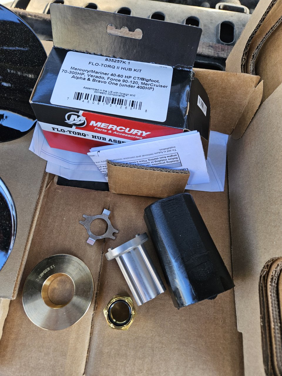

Винт как винт,они наверно все для соленой воды, просто плотность выше, шаг меньше,

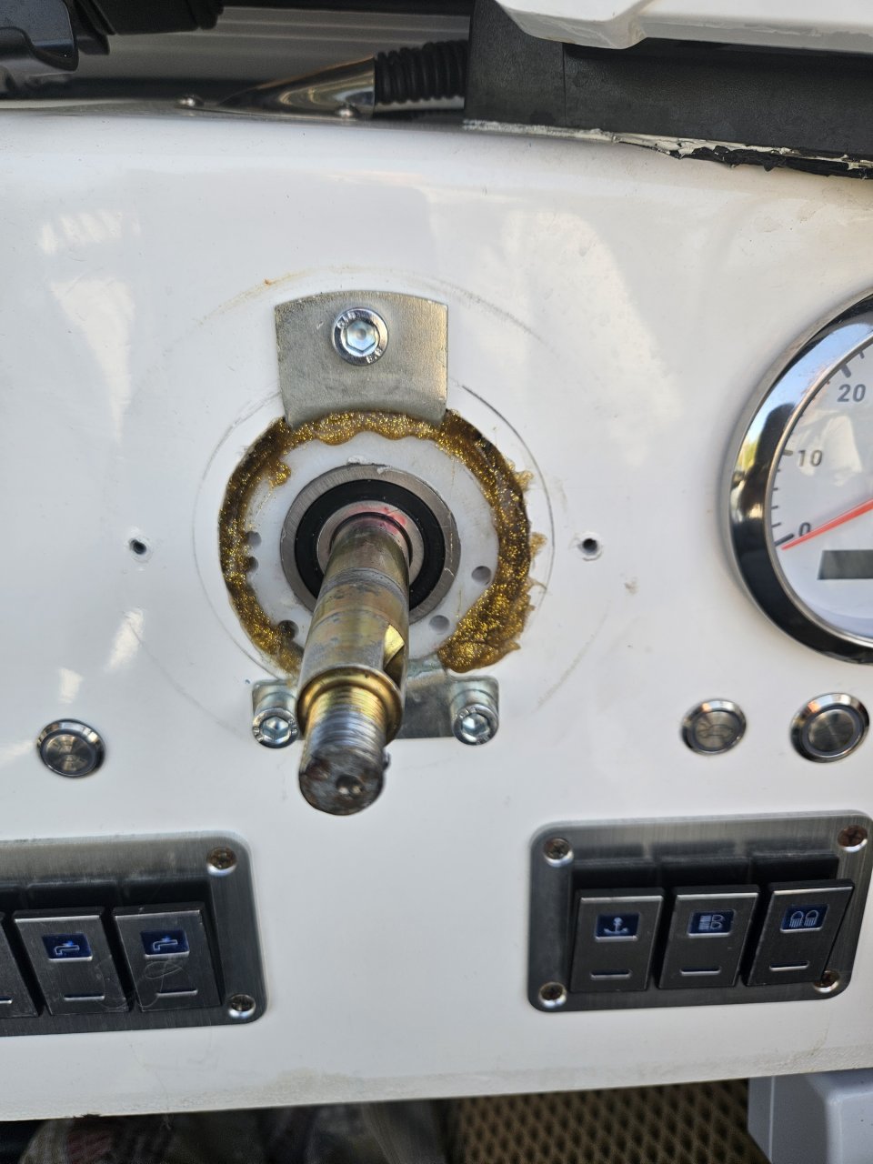

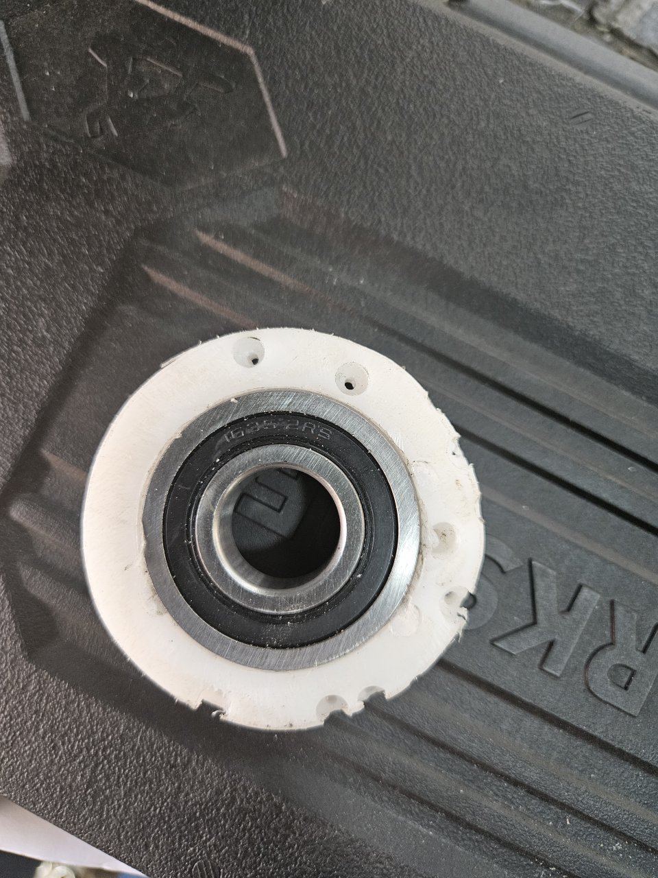

Надоел люфт руля, взял подшибник 19мм внутренний, дома кусок второпласта был, коронками вырезал отверстие, вставил подшибник, во круг втулки залил клеевым пистолетом , ни шаволькается болей :dedok
257445
257446
8 540
3 283
А у тебя был люфт?Очень странно.Обычно-люфта никогда нет!

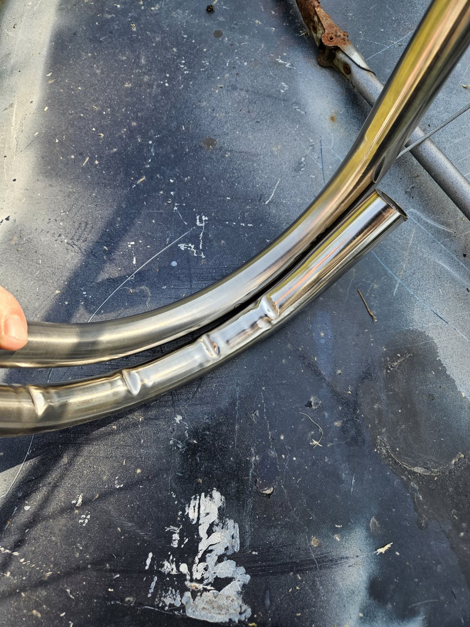

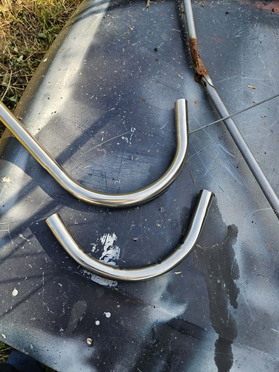

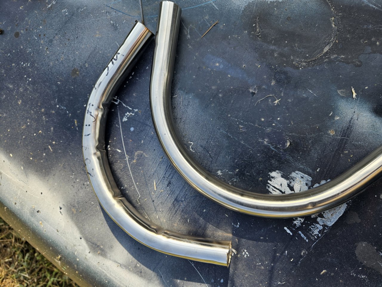

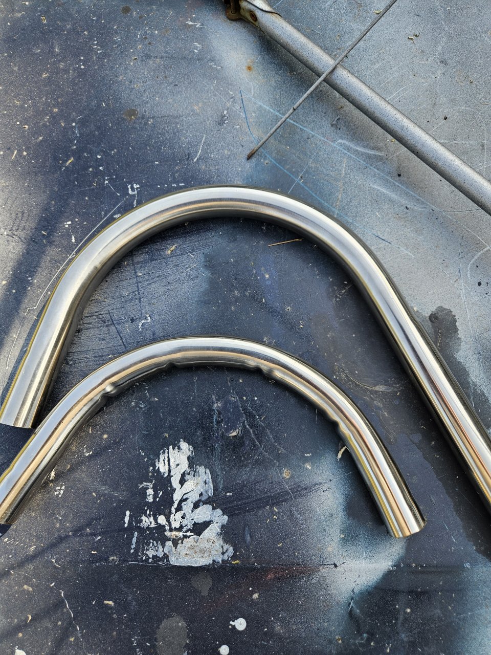

Попробывал нержавейку 25×1мм согнуть, (леера и лестницу буду позже делать) ,с кварцевым песком и без, результат виден

Попробывал нержавейку 25×1мм согнуть, (леера и лестницу буду позже делать) ,с кварцевым песком и без, результат виденПосмотреть вложение 257459Посмотреть вложение 257460Посмотреть вложение 257461Посмотреть вложение 257462
Так шикарно получается. Ты уже вернулся) заеду на днях на кофе)

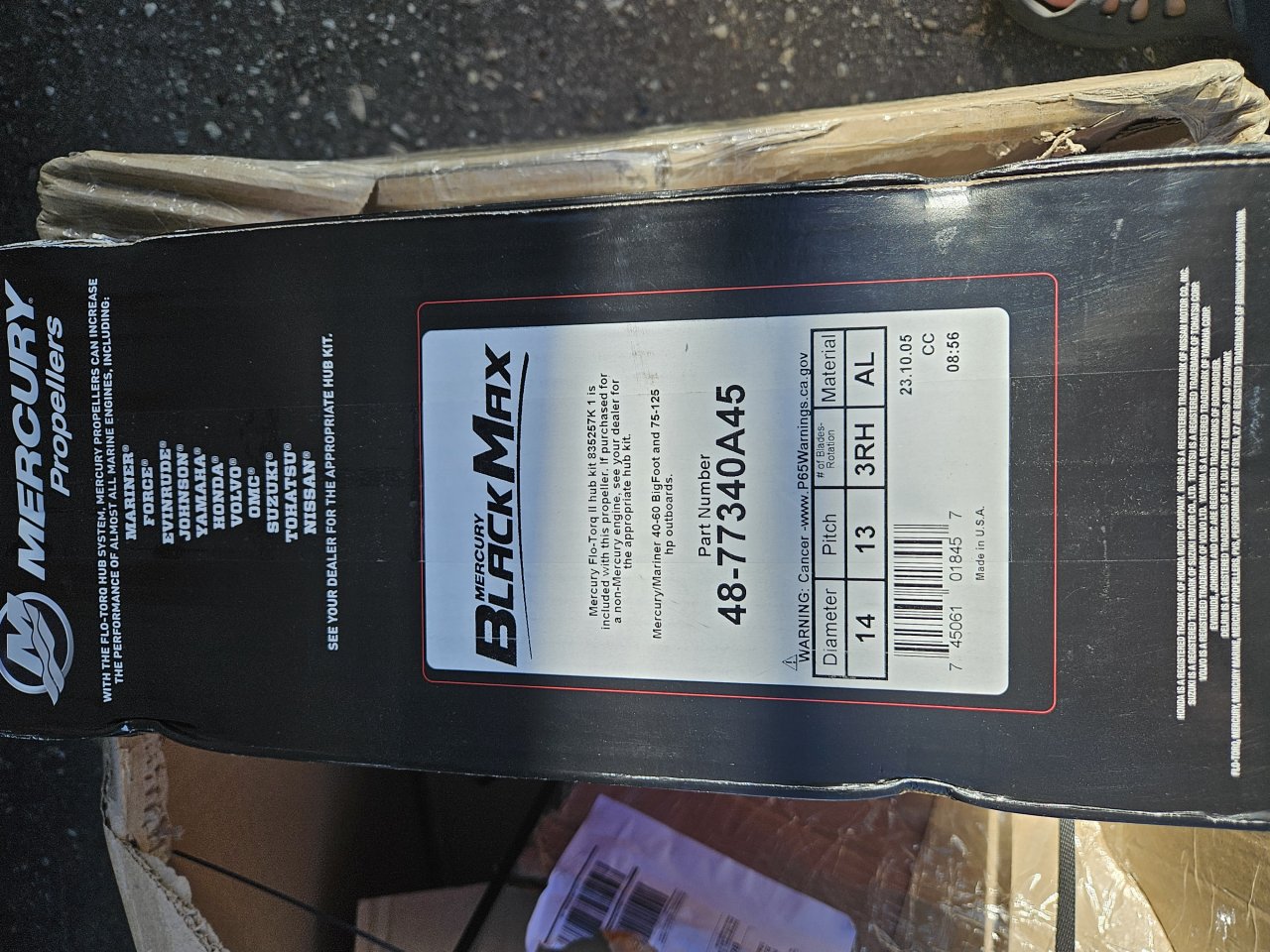

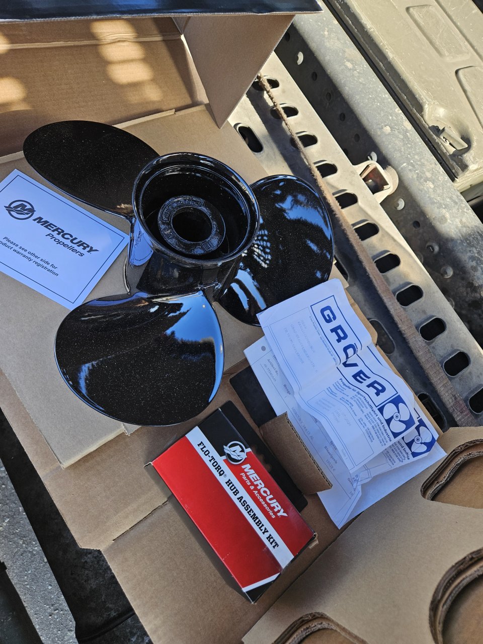

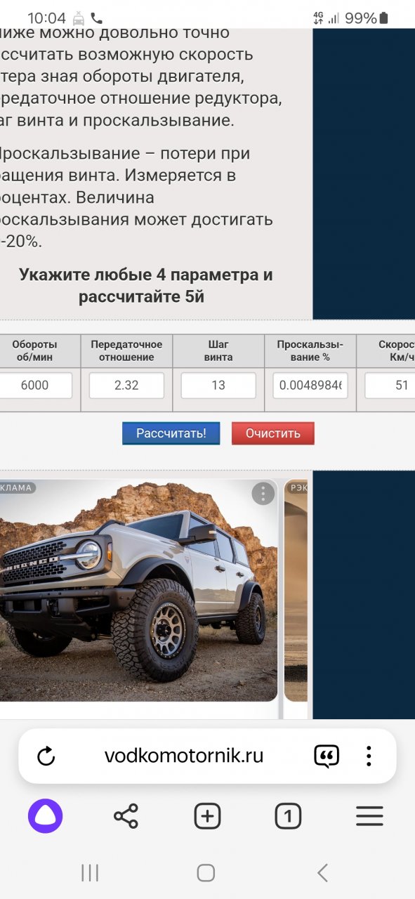

Винт испытал , 13 14шаг,идиально работает, пока в руки всяких оленьсонов не попал
257515
257513
257514
8 540
3 283
И какой лучше?15 шага или 13?Диаметры ,вроде и там и там 14.
1 886
Диаметр и там и там 14
15" дома , в пресной воде, в морской ,и под загрузку он тяжковат, 13"будет :good:
В пресной 13" слишком малый
8 540
3 283
А скорость какая на каждом?Ведь должен быть какой-нибудь универсальный?Не менять же постоянно винты.
