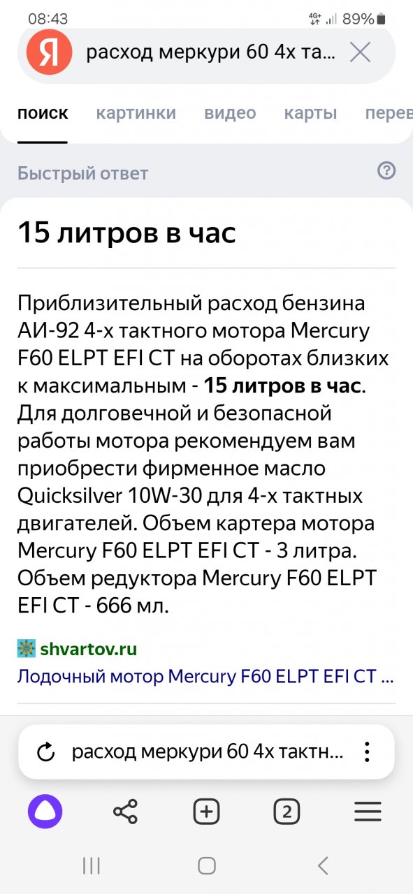

Я тоже считаю,что нормально!Измеряется часовой расход.А он составит 12,8 при скорости 40 км в час.И 14,5 при скорости 45 км.Неплохо!

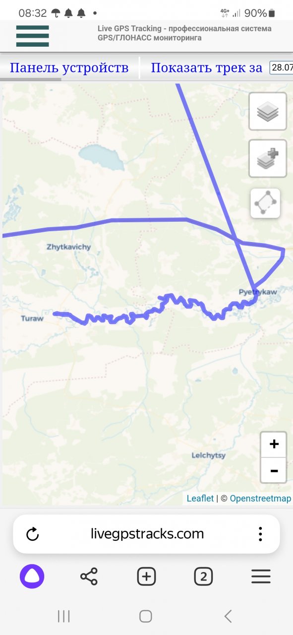

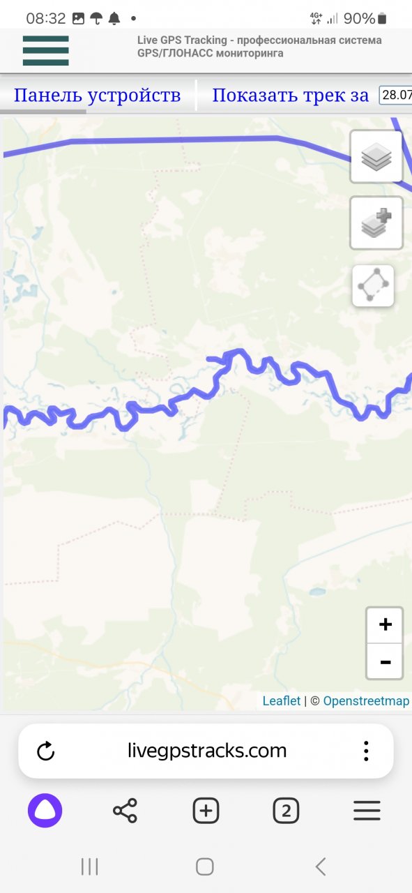

Против течения шел 49-50-48 км/ч 5400оборотов, но река извилистая, плюс влетел на мель на скорости, думал редуктор развалился , пытался мотором выйти :hahaha:, спрыгнул с носа а там меньше калена глубина, :grabliи это оказались косы:yes:, примерно на третею залетел:shock:, нех за белый буй заходить:D,урок понятет,:dedokвытащил с горем по полам, и между кос выталкал на глубину , повезло что песок, даже винт не помял, но летел с отжатым тримом, может это и спасло, правда еще не осматривал лодку, стоит зачехленая ,дожди у нас пошли, но с пробки задней воды не вылелось , может обошлось все легким испугом
Обратно шел 5000 -5100 об 50-51км/ч но даже по теченю попадая в завихрение воды лодка тормазит,и её немного кидает
На скринах видно ,какая река
