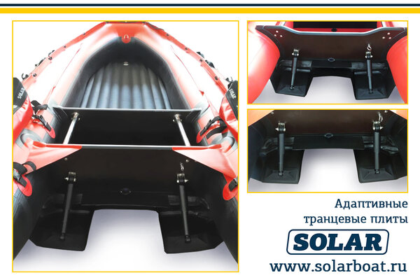

Да чего тут фантастического? Если у лодки большая килеватость, на скорости выходит на самый киль, и перестаёт доставать до воды баллонами, или бортами если корпус жёсткий, соответственно теряя остойчивость. Тут либо делать правильную развесовку и рулить ловя равновесие как на велосипеде. Либо ставить транцевые плиты с регулировкой, что бы на скорости они в поток упирались и не давали кренится.
И всё же соглашусь с советами поменять лодку. 56 кг. для 3-х метровой лодки перебор! Современные лодки размером 350-380 см. в районе 45 кг. весят, и не в ущерб качеству. Зато качество рыбалки и отдыха вырастет. Свободное место лишним не будет.
