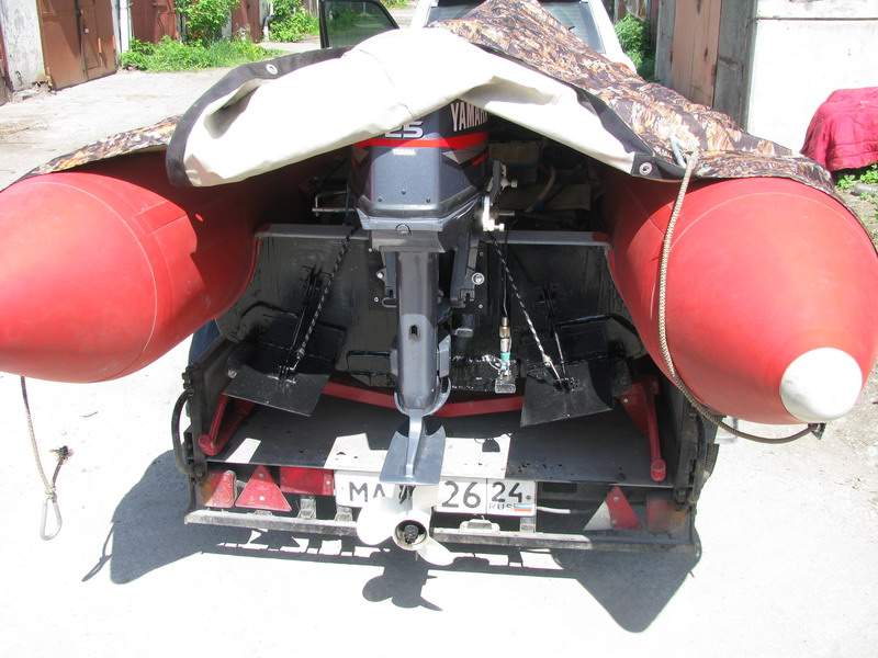

всем здравствуйте! лодка юкона 310 пол алюминь.
ходил на 5л.с. было всё гуд,махнул на 9.8 и выявилось. проблема такая : когда лодка выходит на глис,она сваливает на бок. т.е. не идет на киле. и вот она то на один бок,то на другой .ну и рыскает немного. от разности установки мотора толку нет.

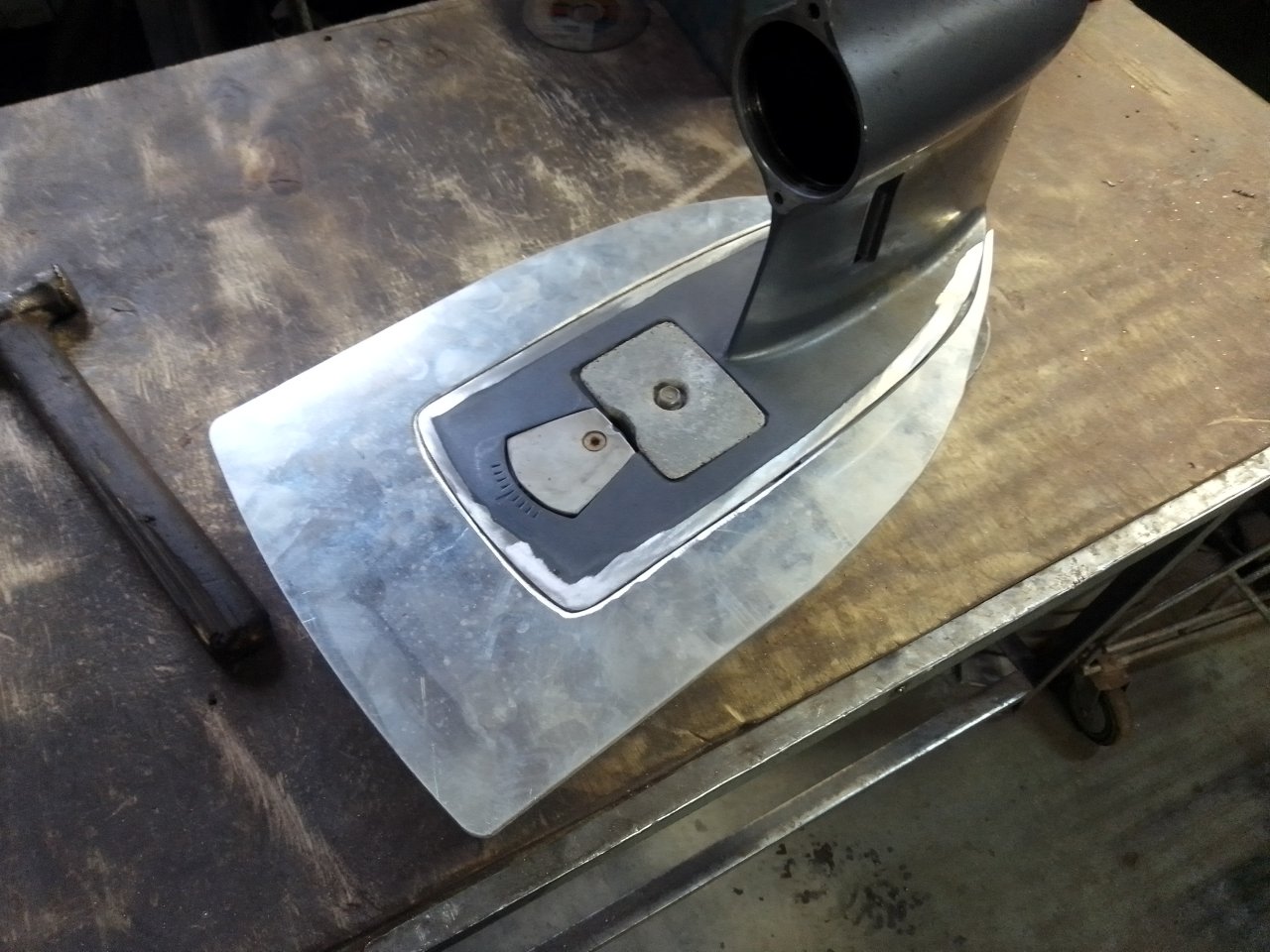

Вот что тебе надо - два плавника снизу на баллоны у транца.
Сайт хороший и надёжный, для ПВХ там много чего покупал. Я И лодок тоже много там покупал.
И желательно самодельное или покупное пластиковое гидро-крыло на АКП.
Своё гидрокрыло я сварил так, учитесь потому что всякие накладные это лишнее сопротивление.
И ваще транцевые плиты они больше от дельфина и для выхода на глисс загруженных лодок
А тут лодка РЫСКАЕТ из-за короткой длины скорлупки !!!!
Была бы уже но длиннее не рыскала бы.

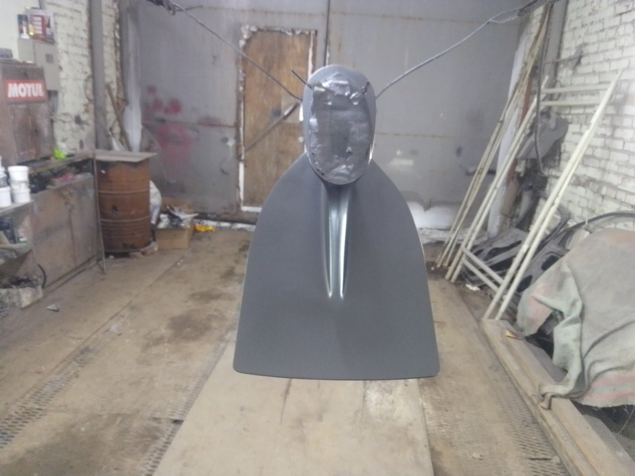

и думаете поможет?
Должно помочь, на "кастрюлях" с такой же проблемой сталкивались, плиты помогли.
Гидрокрыло весьма помогает не только для выхода на глисс, но и при дельфинировании. Но вряд ли спасёт ситуацию при заваливании на бок.
