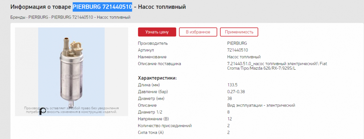

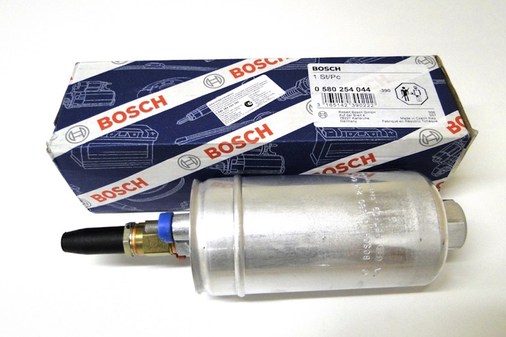

Это от какого такого поплавка он отключается?????
Подобные насосы бош делает, стояли на волгах и газелях. Думаю по надежности не уступит оригиналу.
У него КАРБЮРАТОР и инжекторный насос туда ставить НЕЛЬЗЯ!!!
В общем приехал, вчера на катер подключил выносной бак и ничего... Завёлся, поработал 5 минут, нагрелся и заглох. Я так понимаю что насос накрылся медным тазом. Подскажите номер на насосе 3857986 по ценнику совсем не демократично, я думаю ставить оригинал или аналог. Или лучше на этой детали не экономить?
Для начала попробуй бак подключить сразу к карбюратору и пусти бензин самотеком... если все работает, меняй бензонасос.
Если ставить не оригинал, то создаваемое им давление не должно привышать 1бар.
Или как вариант подкачивать грушей, но качать придется усердно, расход то не маленький. В качестве замены возможно автомобильный подойдет, вопрос хватит ли производительности у такого насоса.

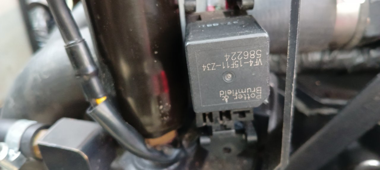

Алексей «луха» правильно сказал надо напрямую подключить бензин самотёком, прямо в карб, тогда будет понятно.
Ещё на бензонасосе стоит какое то релле, оно видимо и отключает его. Может дело в нём!?!?

8 543
3 284
Похоже на разгрузочное реле.Вполне может выйти из строя.
11 397
5 036
Реле включения бензонасоса по давлению масла.
