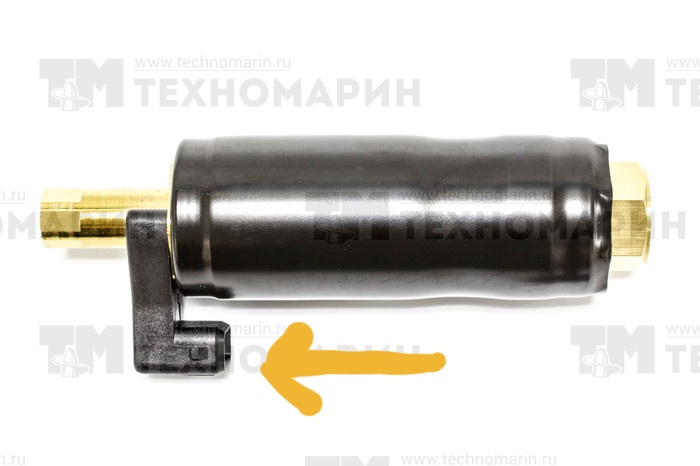

В общем приехал, вчера на катер подключил выносной бак и ничего... Завёлся, поработал 5 минут, нагрелся и заглох. Я так понимаю что насос накрылся медным тазом. Подскажите номер на насосе 3857986 по ценнику совсем не демократично, я думаю ставить оригинал или аналог. Или лучше на этой детали не экономить?
Неориг проработал пол сезона и умер.
Перед смертью появился скрежет в нём.
Купил ориг б.у, работает пока.
Правда у меня инж,но низкий насос внешне похожий (низкий с бака закачивает в резервуар,высокий с резервуара через фильтр в топл. рампы.
Ещё была сопля в разьёме и из за этого контакты грелись и насос отрубался на ходу.
При соплях в разьёмах нужно или подгибать аккуратно лепестки в разьёме мама или менять его...

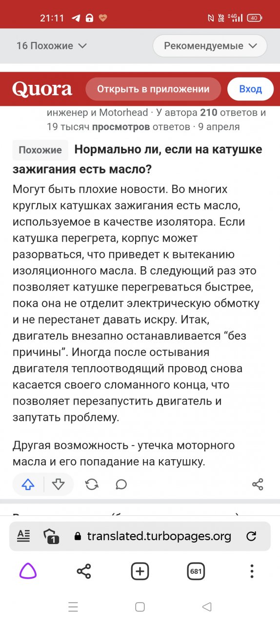

Это не о том...а вот то что катушка в масле не есть гуд. Попробуйте ее потрясти или перевернуть, если все начнет работать, то это она.

Вот это очень похоже на мои симптомы.
11 788
5 290
Проблема такая есть, и если стоит цилиндрическая катушка, то очень даже вполне вероятная. Изменяя положение катушки, можно пропитать ищоляционный материал и она еще какое то время проработает.
