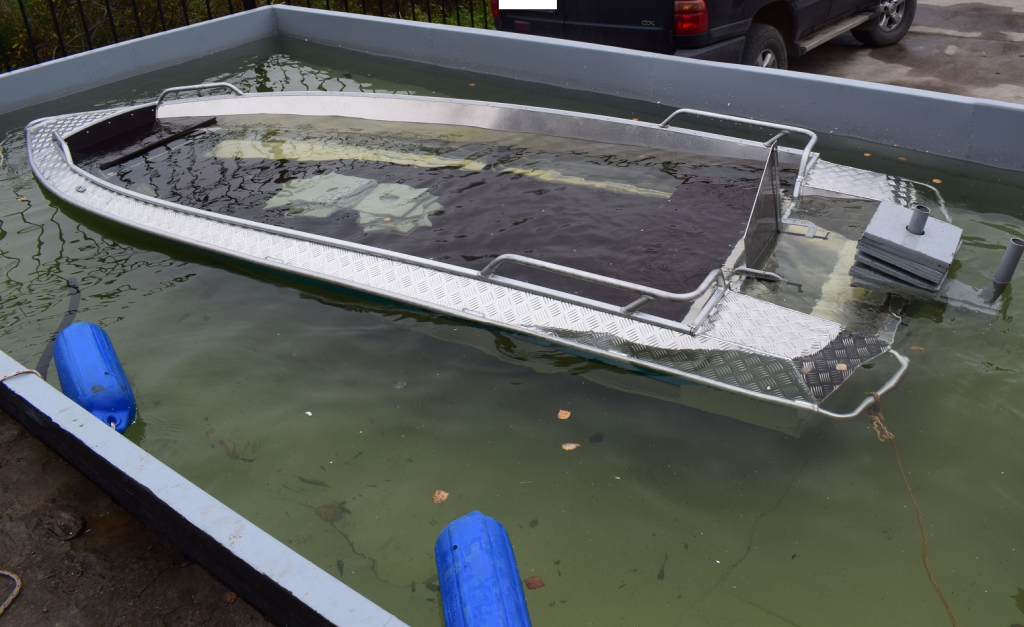

Вельботовцы молодцы на тему размещения пенопласта по правильным местам в лодке.нет ни грамма под пайолами на дне.Но козлы,что пенопласт кладут в плавучесть,а не пенополистирол.Один раз так затопишь лодку и пенопласт весь на выкид.А в бортах менять его лениво.Но с другой стороны не каждый день лодка воды нахлёбывается,а на раз пенопласта хватит.Так что надо извращённый мозг иметь чтоб затопить новую лодку типа вельбот.Остальное почти всё,даже волжанку надо переделывать по блокам плавучести и затапливать для испытания.Там плавучесть дети ЕГЕ уже считали и видать под приличными косяками анаши.В дно под пайолы плавучесть насувать нормальное явление.Нахрена хозяину лодки при затоплении в лодке находиться?Он нормально и на перевёрнутом днище посидит по правилам ЕГЕ :)

Жёстко не согласен.Вот когда всю плавучку под пайолы запихают,вот это задница и оверкиль.Хотя о чём я говорю? Пайолы то я не вскрывал :) А вскрывал только задние банки.Но всё равно есть уверенность что под пайолами нет пенопласта у меня
