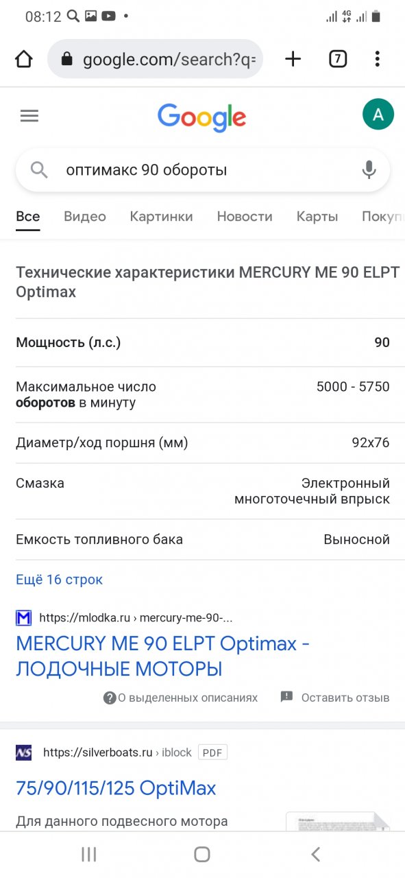

Спасибо, да это я видел, на холостых у него 1000 оборотов, потом потихоньку начинаешь давать газ и они начинают расти, но на 4000 он не развивает ту мощу что бы вывести на глиссер хотя вполне себе должен... короч бредятина))))

У меня вот такой, поставил в положение 3 ( типа для двух тактов ) можт у кого такой же? Инструкции нет, ориентировался на инет и форумы))))
11 800
5 294

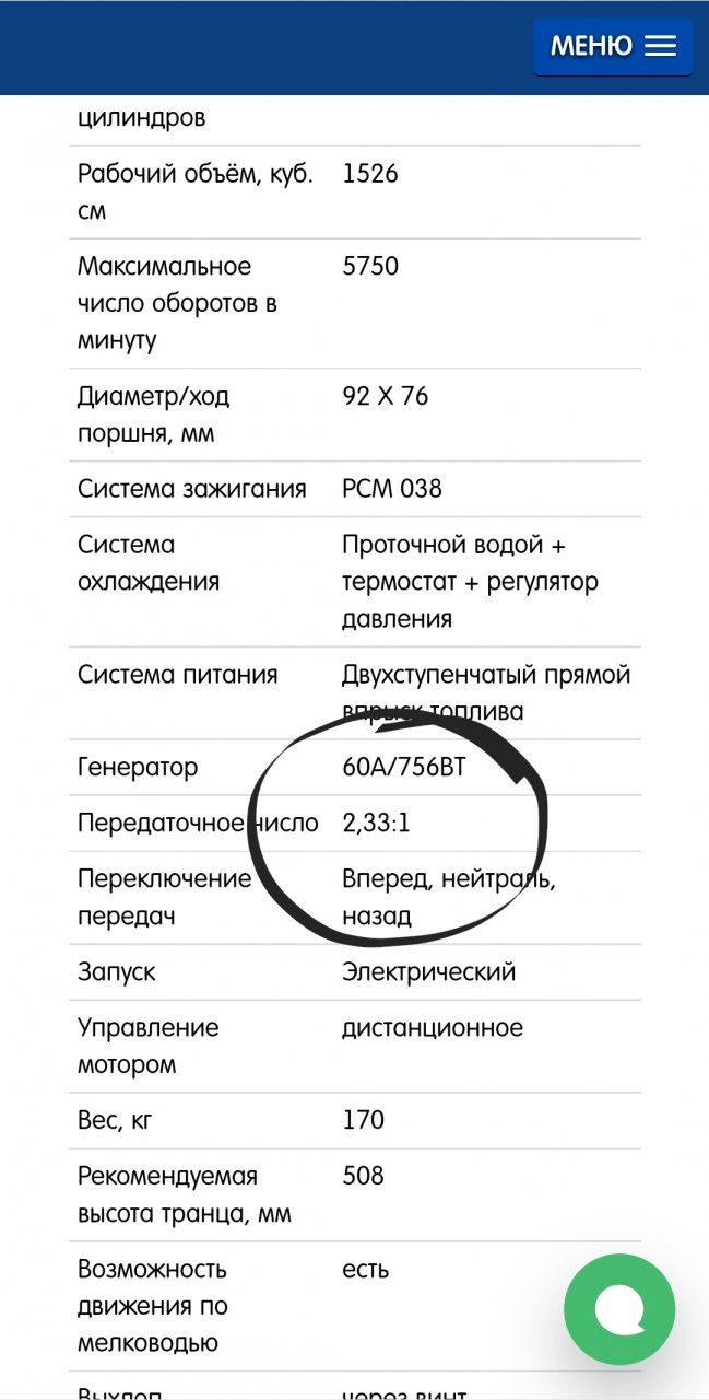

По идее должен глиссировать на 3000-3500, если там не передатка 3:1...

Седня в велход позвонил рни как раз по меркам, сказали 17 винт ставь однозначно
У тебя итак перекрут...
Ну что заменил винт с провернутой втулкой?
С провернутым и перегруженым он бы на глис не выходил, а он у ТС "выпрыгивает" ....
Нужно перещитать скорость, передатку и обороты и проверить выйдешь или нет на нужные цифры
