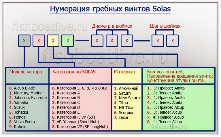

Пиши сколько шлицов на валу и я скажу категории винтов под твой мотор по каталогу

SOLAS SE4513 4511-142-23 вот такой нашел. 15 шлицев.
Коллеги встанет на 90ик? Кто пробовал 23, я чет в инете не нашел

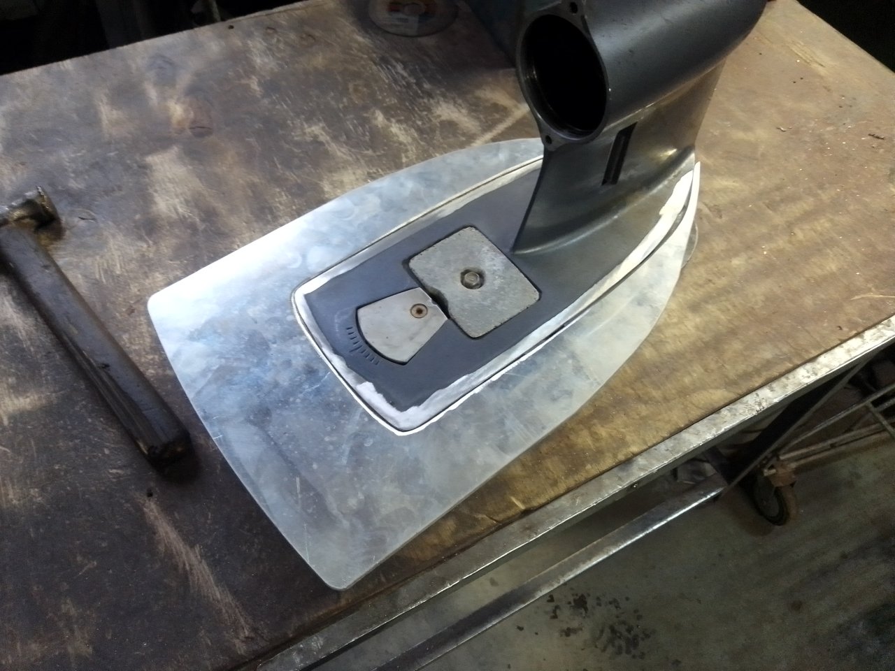

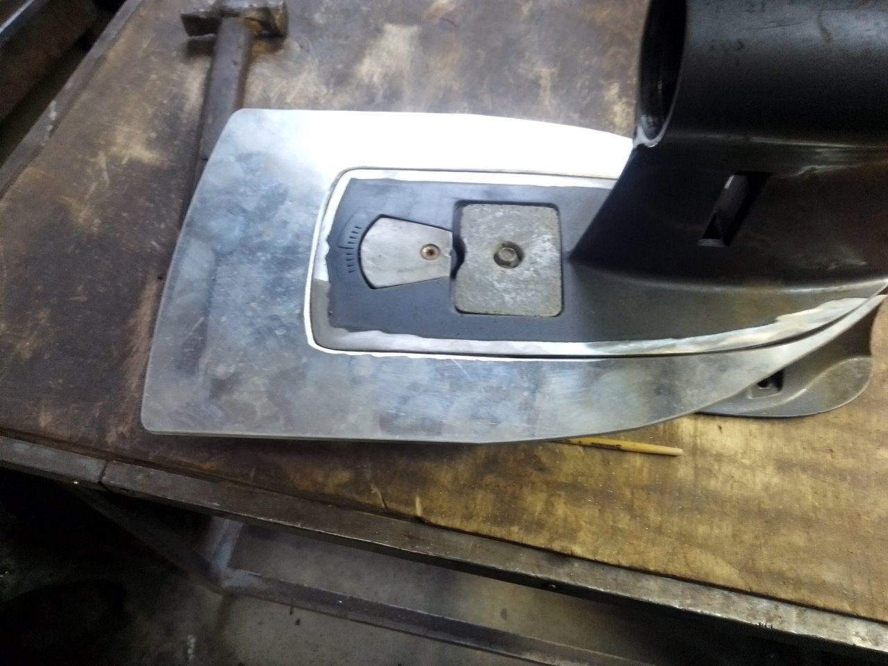

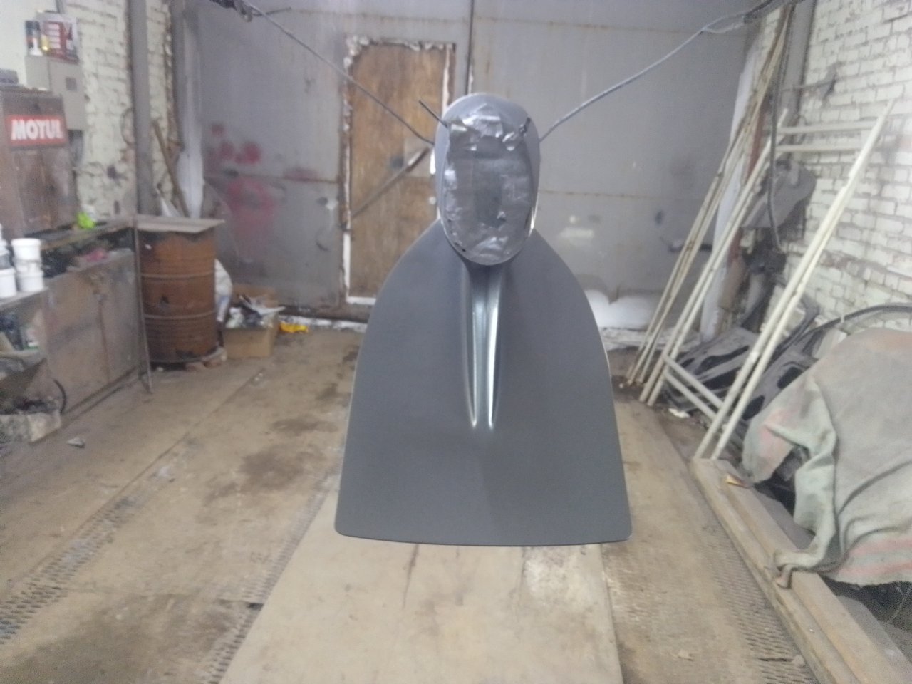

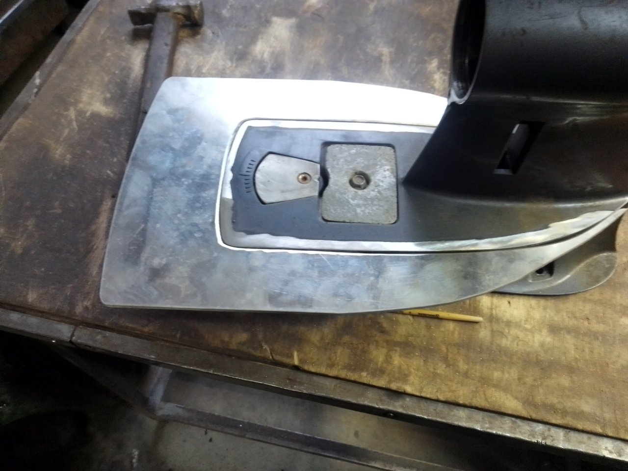

Хочешь большего упора - увеличивай ширину и длину АКП
Что я и сделал собсно. Эффект не заставил себя долго ждать, выросла скорость и обороты
В отличии от дурацких буржуйских гидрокрыльев пластиковых или алюминиевых которые имеют лишнее сопротивление да ещё и АКП надо сверлить. Нахнахнах...... нам такой хоккей не нужен.
Как видим на фото я даже (килёк) таб-трим убрал нах и вместо него поставил заглушку акуратную.
