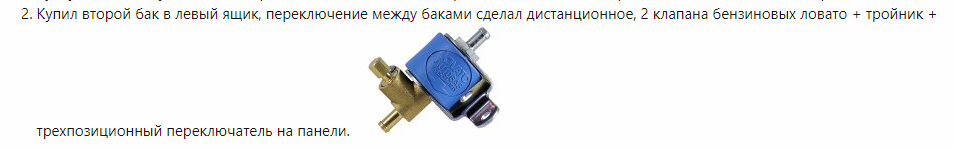

Да, попрыгав с канистрами, лейками, понюхав пролитый бензин при дозаправке на воде купил второй бак, за зиму постараюсь подобрать два электромагнитных клапана(нормально открытый, нормально закрытый) и сделаю переключение баков с тумблера, с капитанского места. А не подберу клапана, так поставлю трехходовой кран от уаза.
Я ставил от машин с ГБО клапана, вполне

Да, спасибо! О них в первую очередь и подумал, пока только не разбирался с нормально открытый, нормально закрытый!
Он нормально закрытый, при подаче напряжения открывается. Но чем хорош-имеет аварийное открытие ключом.
