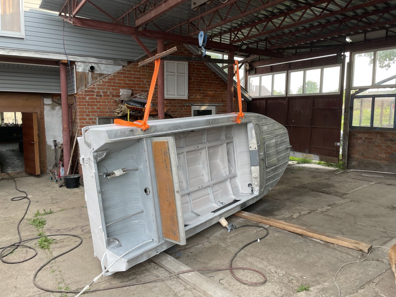

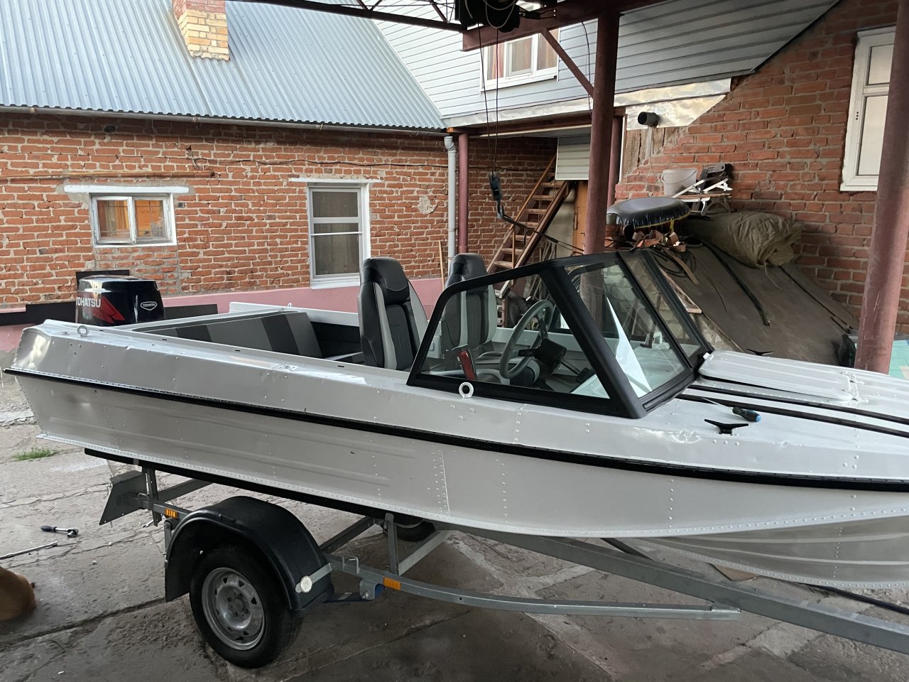

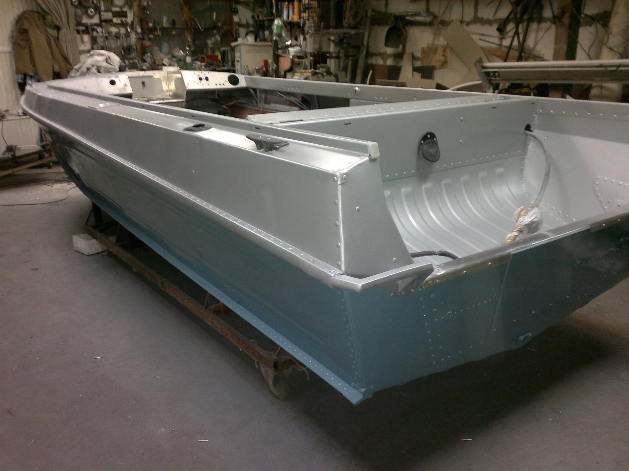

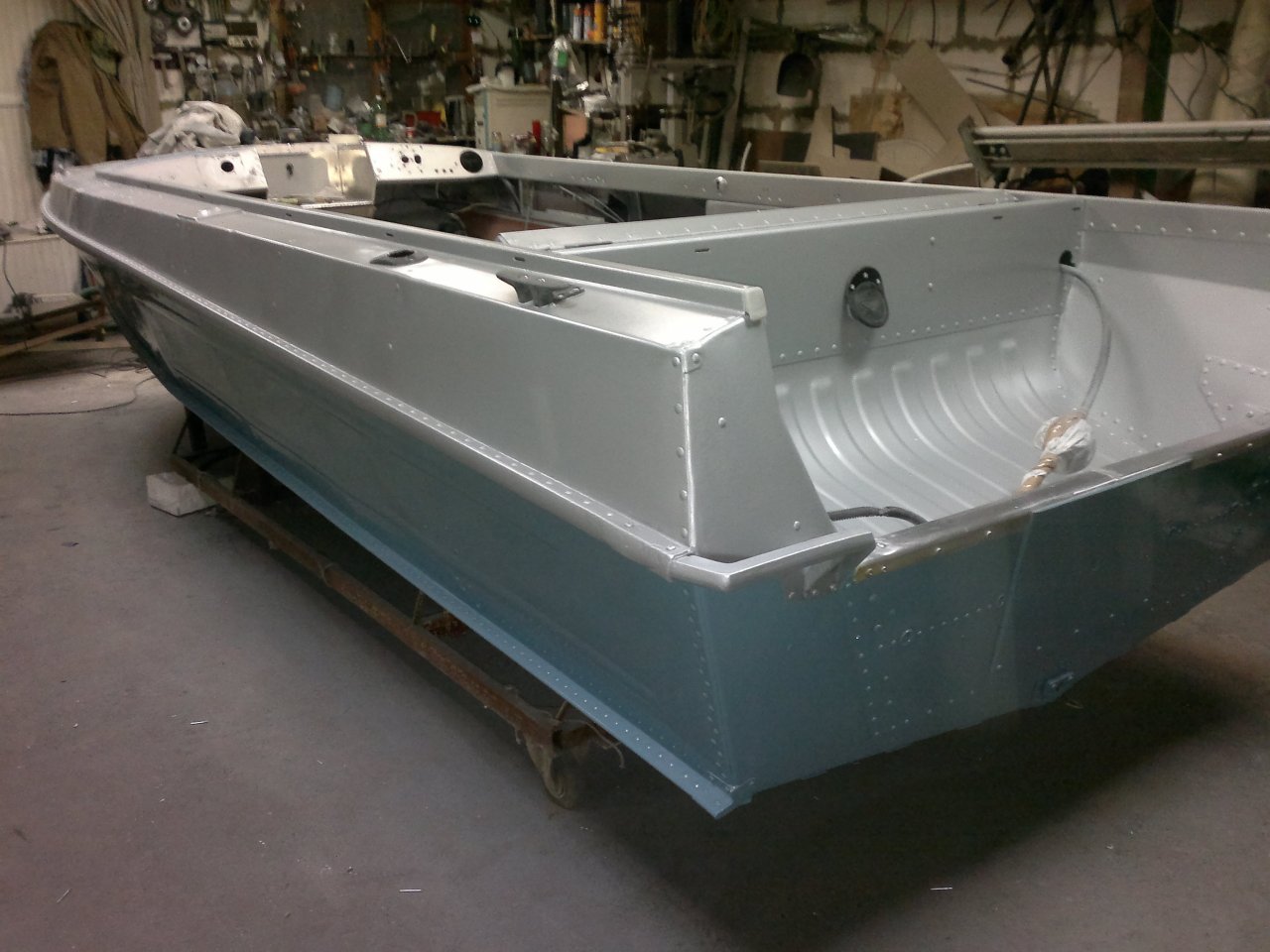

К сезону 2022 решено было привезти комплект чуть чуть в божеский вид.
Плана работ как такового не было, он появился в процессе. Изначально был просто составлен список того, что хочу: окраска, замена всей фанеры, стекла, сидений, модернизация рулевого, клин под мотор, трап для подъема из воды, полное обновление электрики(навигационные огни, фары, проводка, выключатель массы, панель управления, помпа и тд), тенты, хорошая музыка.
На подготовку была вся зима. В процессе подготовки благодаря какому то видео Зверева понял, что заказать комплектующие с Али много дешевле, чем с наших сайтов, что и было сделано.

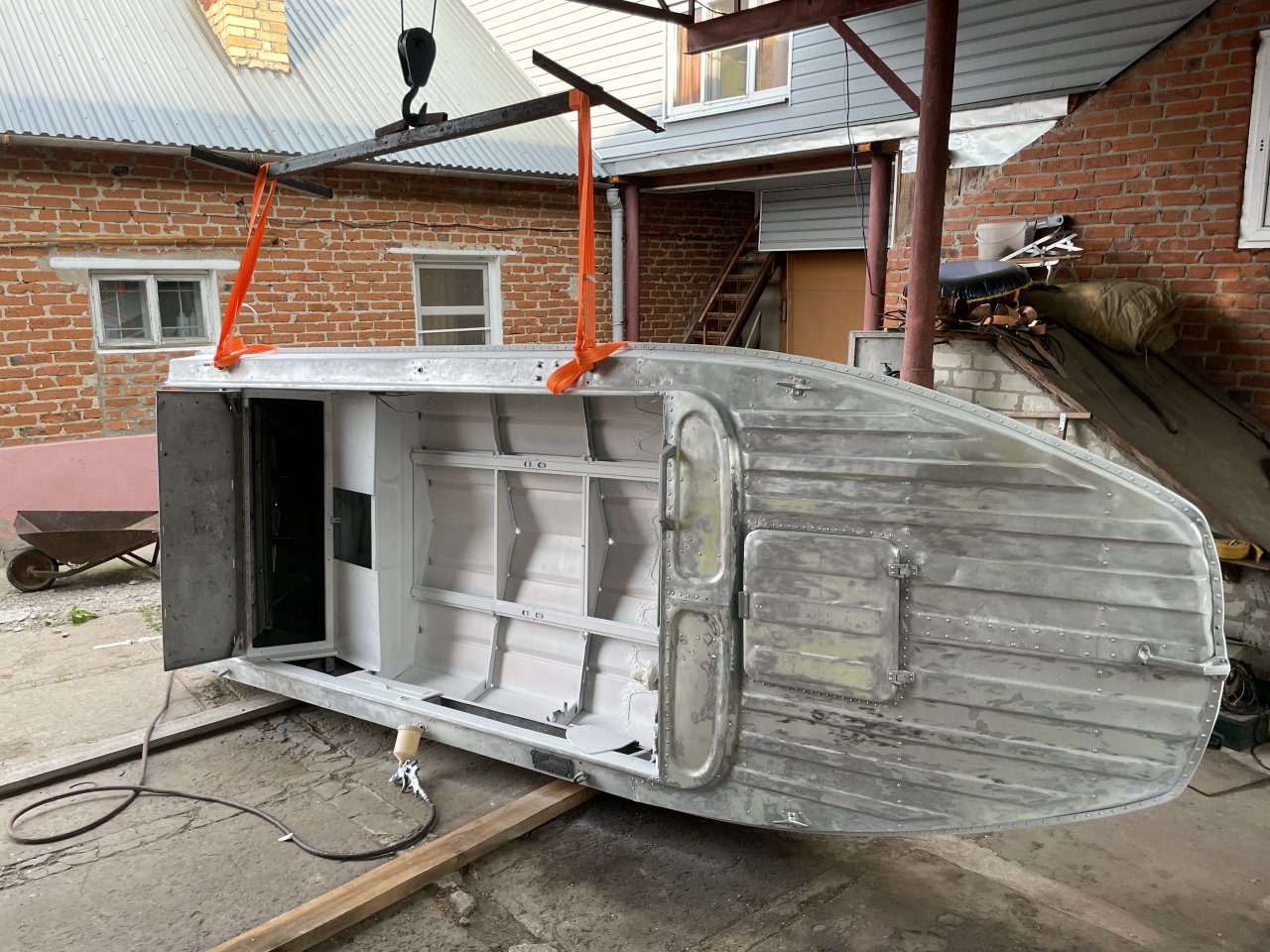

В мае начался процесс))) Лодка была полностью разобрана, отмыта и подготовлена для удаления старой краски. Собрав инфу, прмишел к выводу, что использовать буду смывку, ну т.е. ни абразив, ни корщетки ни пескоструйка, хотя все это мне доступно, а именно смывка, использовал Body в паре с керхером, шпателем, щеткой по металлу, обычной щеткой и такой то матерью))) Времени конечно не хватало, чтобы плотно заниматься, только выходные и то, то туда дернут, то сюда... В какой то момент я понял, что или необходим план работ с этапами или все то что я хочу будет реализовано лишь к 23 году))) В итоге составлен план в три этапа: 1. Внешний вид, стекло, фанера, сиденья, монтаж мотора, машинки, модернизация рулевого и всего минимально необходимого для эксплуатации. 2. Электропроводка со всем описанным выше и 3 этап: музыка.

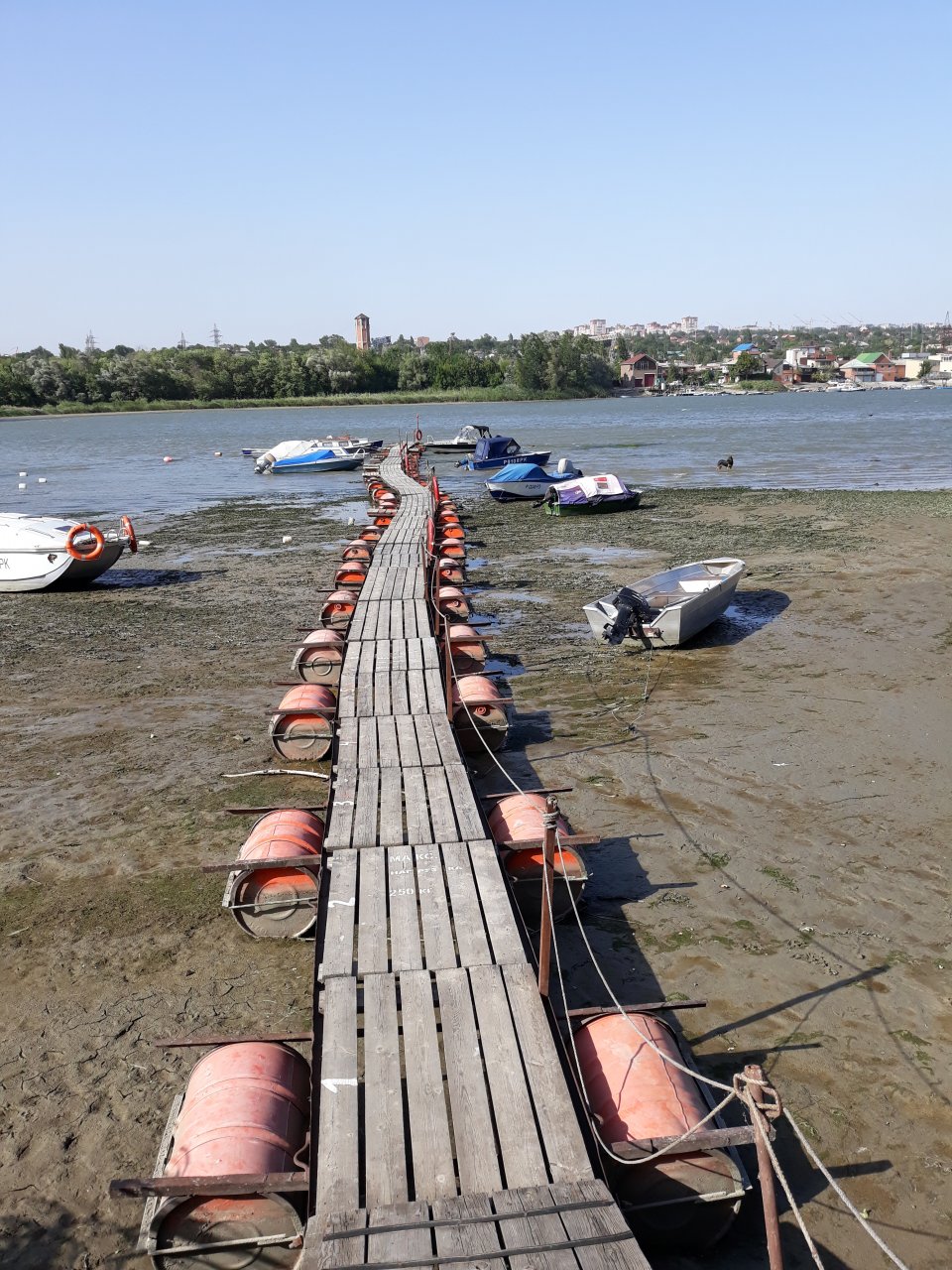

А у нас на Дону ни рыбалки,,ни воды в этом году! За август один раз на воде былЯвой занялся от нечего делать. На улице сильный ветер третью неделю и жара до 35 градусов стоит!
Печальное зрелище. В Самаре до такого не доходило, сказывается близость ГЭС, НО зато жара сказалась (отрицательно) на активности сударика, вся надежда на ОСЕНЬ :dedok:yes:

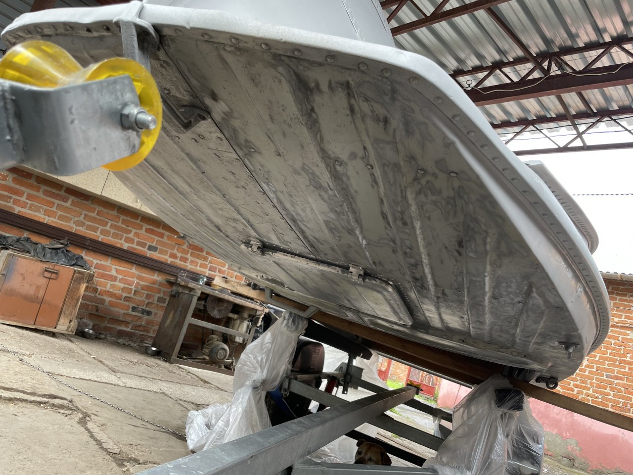

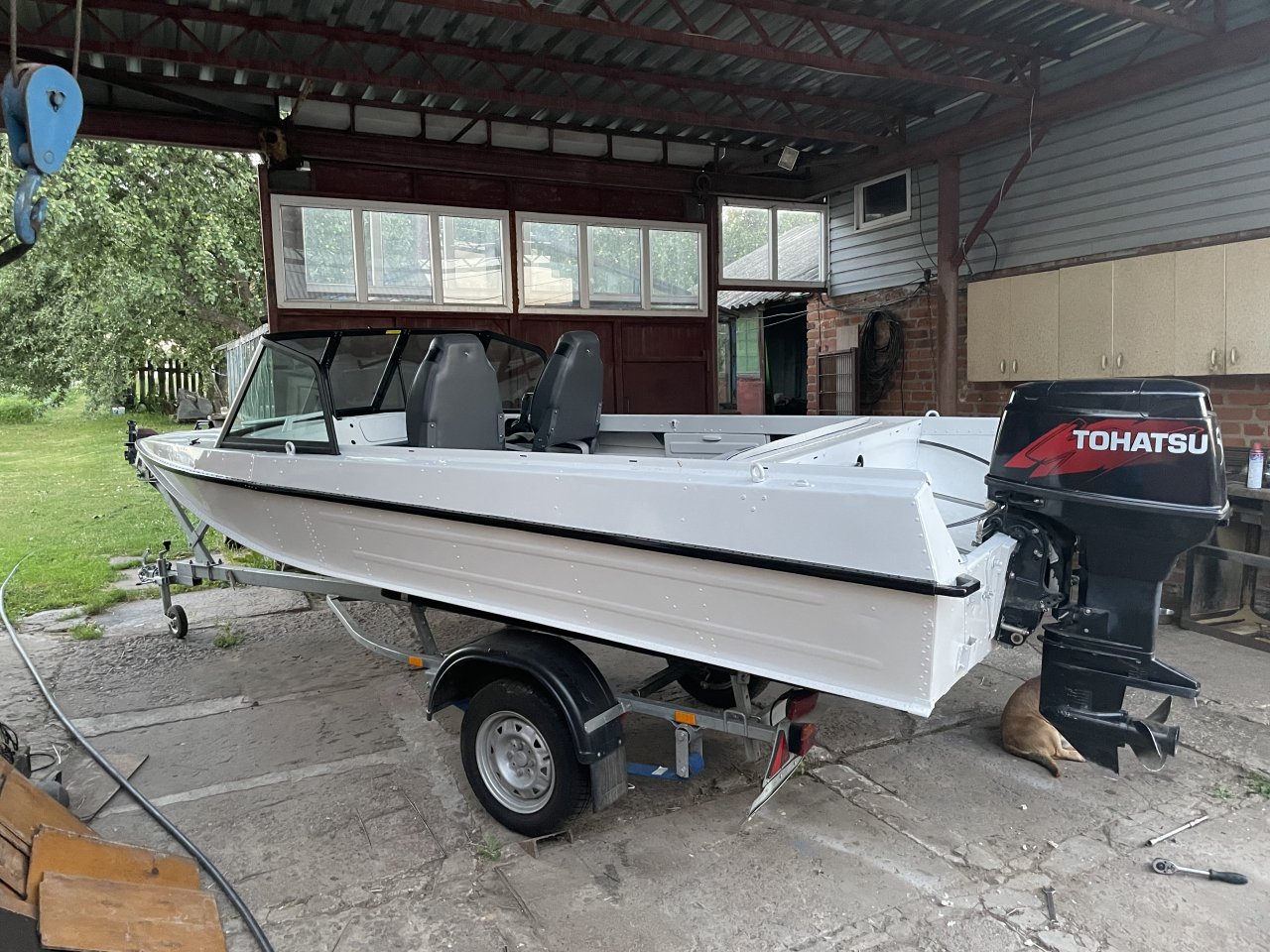

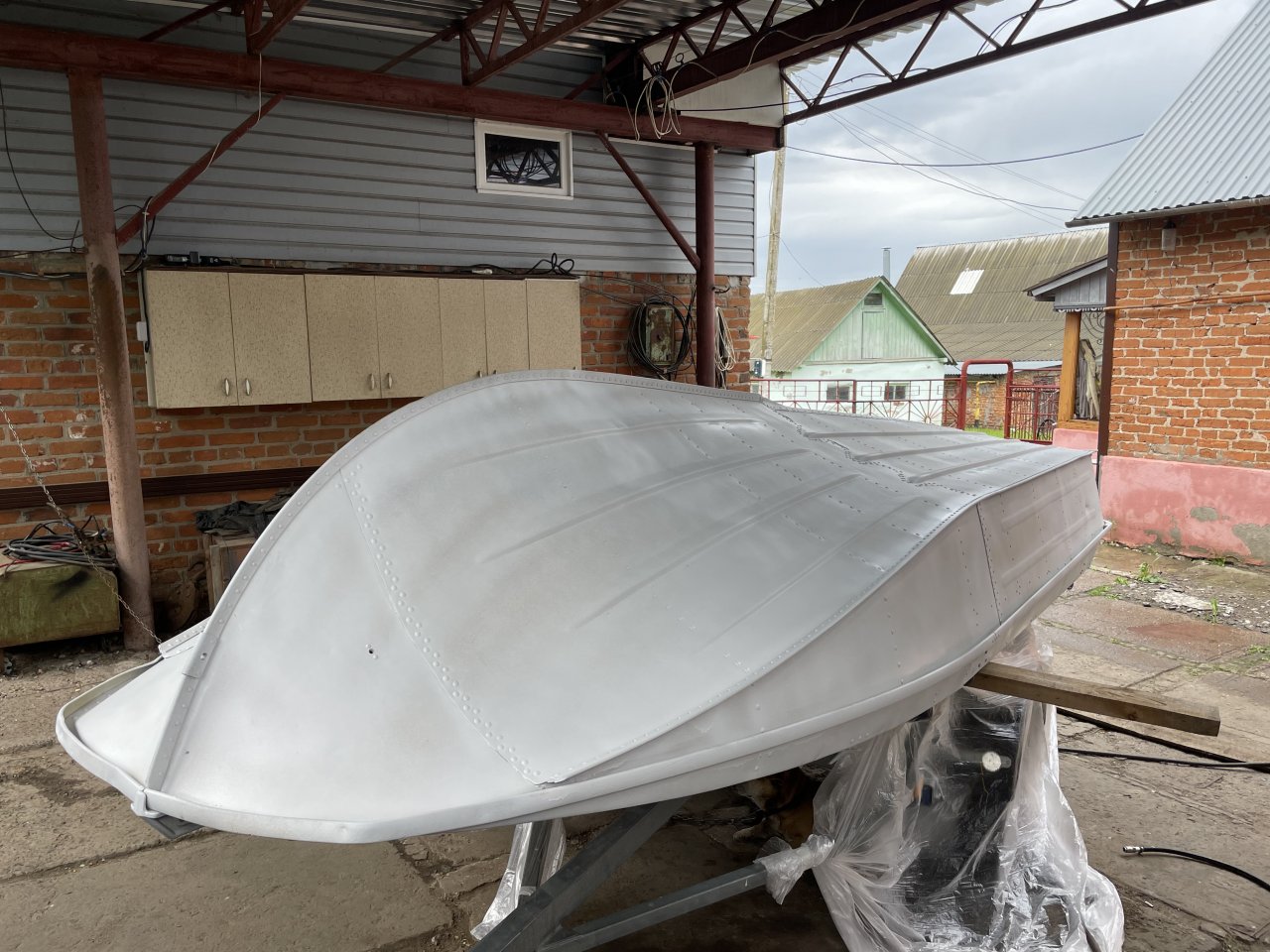

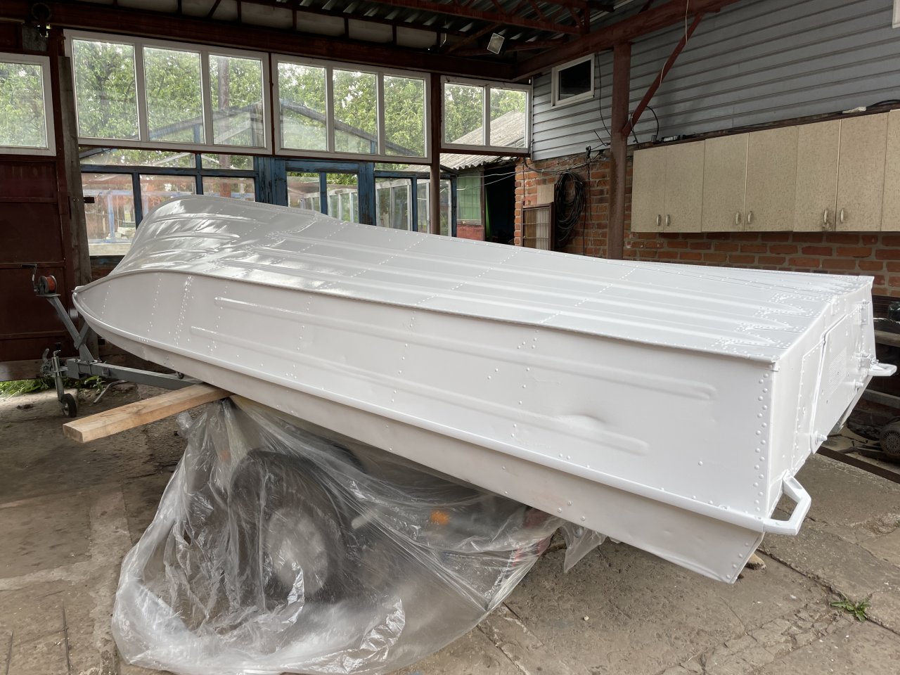

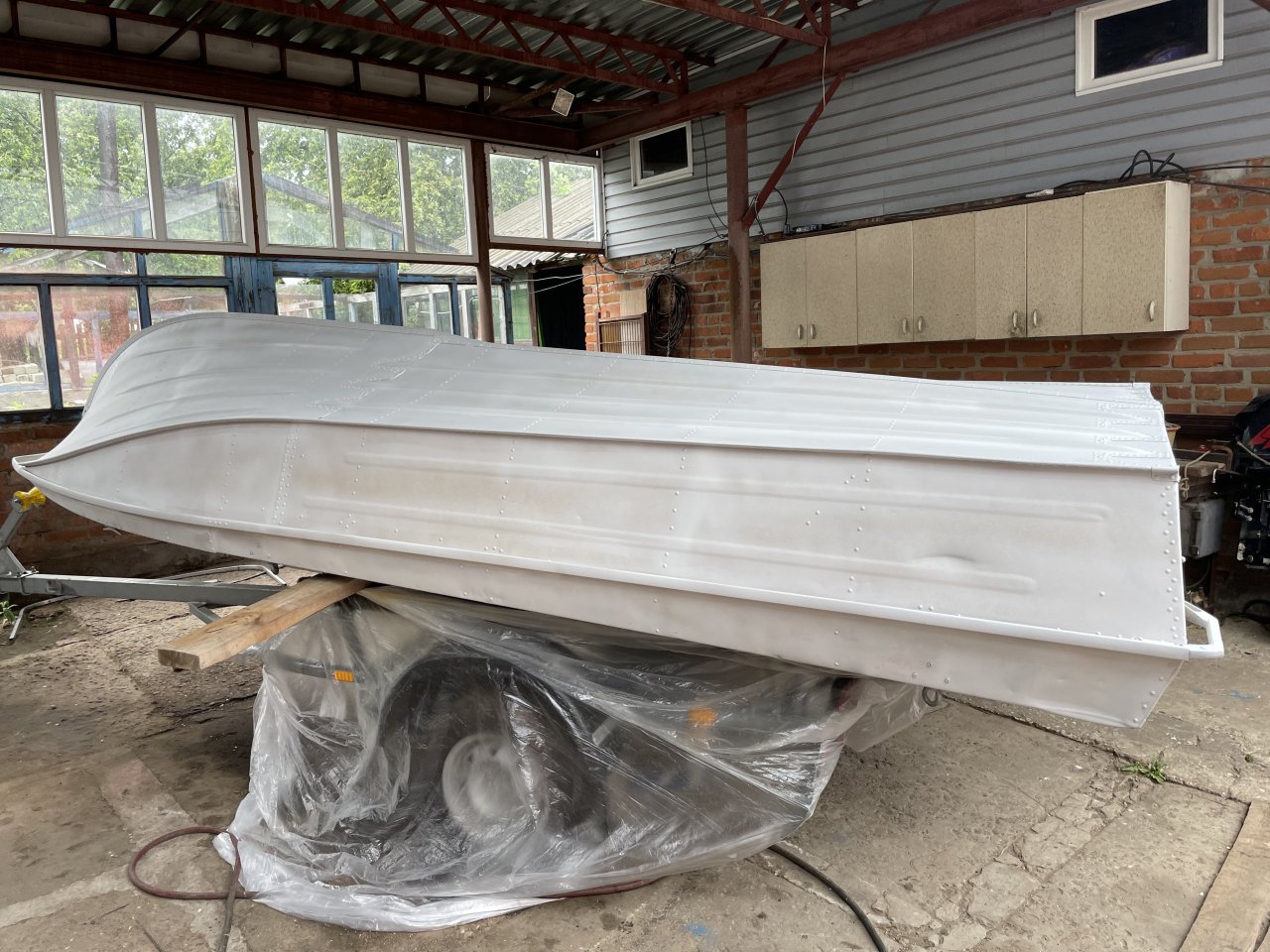

Итак, процесс шел, корпус был замыт обильно фейри, высушен, обезжирен и началась покраска.

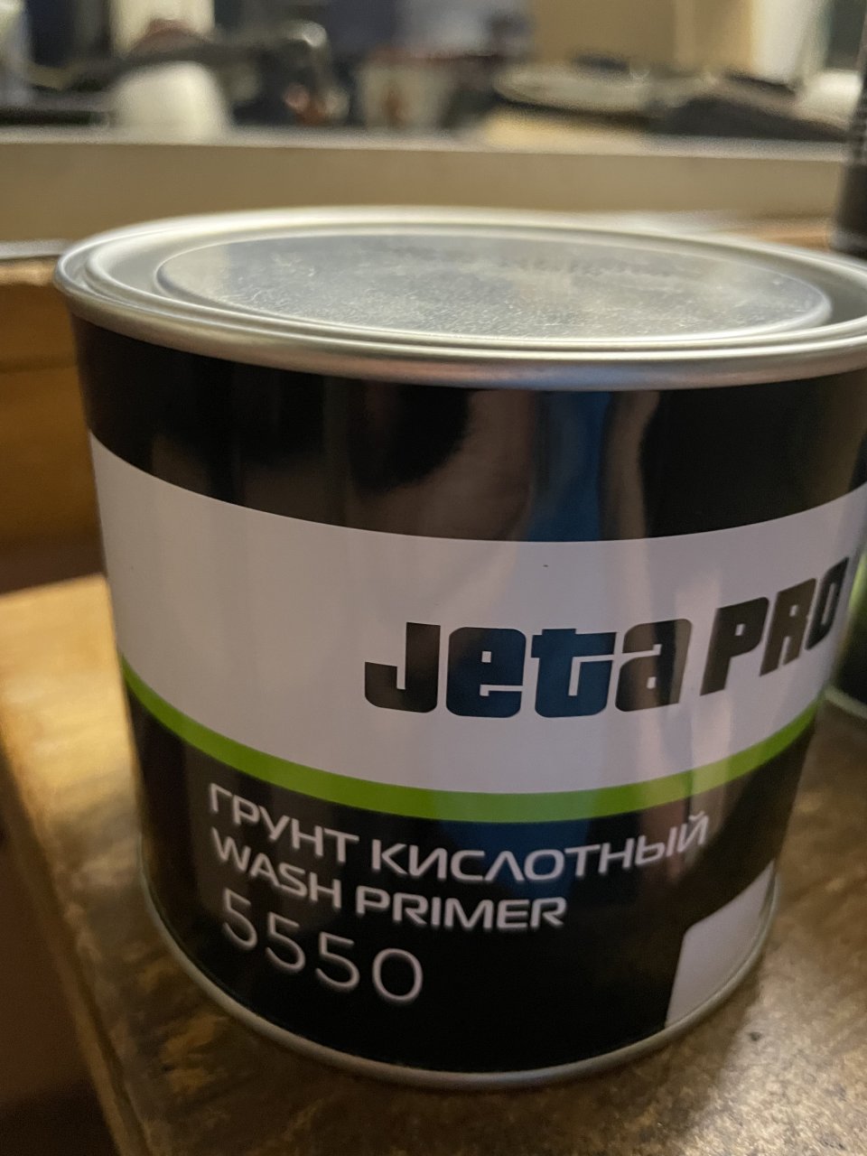

Не знаю пригодится кому то или нет, но пару моментов я для себя отметил: кислотник тоненько тоненько, все подтеки убрать, иначе в этих местах последующие слои сходят шубой(на днище несколько таких участков получилось, к след сезону поправлю).
В общем укрыл кислотником, затем грунт, затем краска, сушка, обклейка и второй цвет. Так как маляр я еще тот, знаю что есть такой пульвер и что при помощи сжатого компрессором воздуха с него летит краска)) По этому все готовил строго по рекомендациям производителя красок и продавца с магазина, везде добавлен пластификатор и все строго по весам, под чутким контролем супруги за сохранностью ее домашних весов))) Итог порадовал, подтеков практически нет, глянец присутствует, в целом работой остался доволен.
Основной цвет - белый 201 Vika. И чуть разбавлено черным.)

Что касается корпуса: девочка не нова, жизнь видала, какие то повреждения(вмятины) были устранены(нагрев, рихтовка) какие то было решено оставить, тк в идеал я бы не вывел, а жеванную гребенку не хотелось получить. По усилению транца никаких работ не производил, тк предыдущий владелец уже выполнил эти работы: на самом транце с улицы установлена плита предположительно из нержавейки через слой краски, прикручена к транцу, стоят две распорки в рецесс, внутри которого поперек лодки установлен П-образный профиль из Д16. По моему мнению этого вполне достаточно.
После удаления краски и подготовки корпуса к покраске я спустил лодку на воду для поиска протечек, протечек не было. Однако, уже сейчас при эксплуатации лодка набирает за двое суток на воде около двух ведер воды. Это при активном купании с лодки, мокрых жилетах и тд. Я к чему, наверное не совсем правильный способ поиска протечек, тк на корпусе нет мотора, нет прочего веса в лодке, нет пассажиров, возможно протечка выявится где то выше той линии на которой находится в воде пустой корпус, вдруг кому то пригодится, я бы в следующий раз заполнил бы корпус водой и наблюдал за протечками. Где течет пока не искал, тк не критично считаю, лодка на воде не хранится, будет помпа, а если начнет прогрессировать - будем искать.

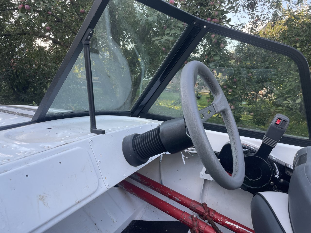

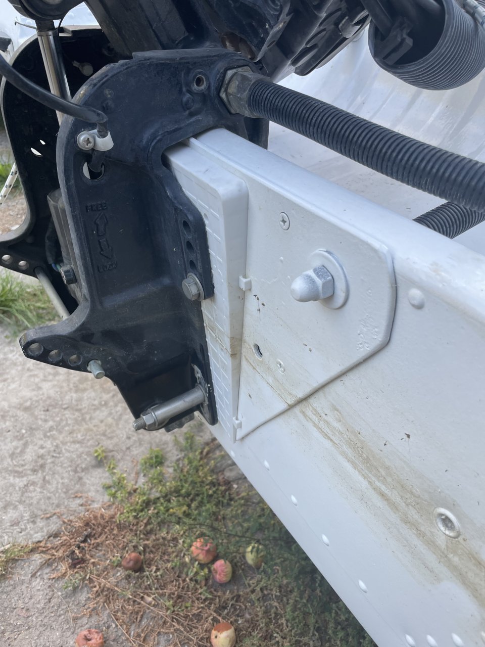

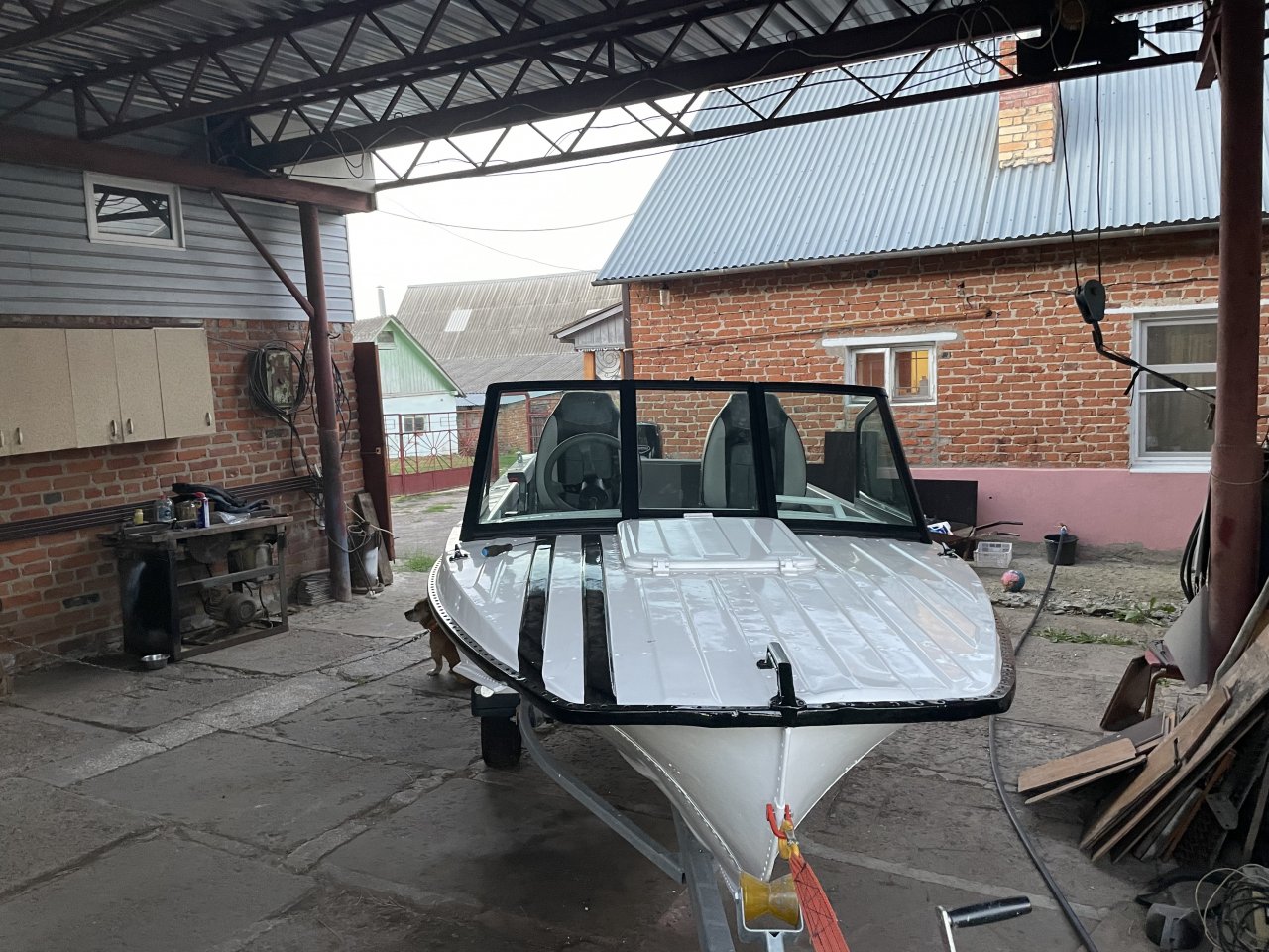

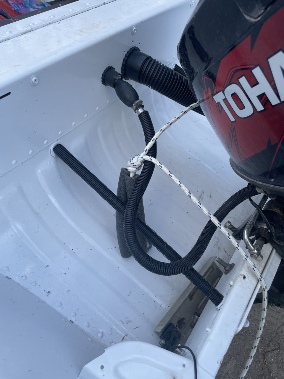

Собственно после покраски начинаем сборку! На пол, в рецесс, в передний и задний рундуки уложена влагостойкая фанера 9мм, далее обслужена и смонтирована машинка ДУ с тросами управления, установлено стекло с калиткой от Лодка 44(засада, что именно на этот тип стекла у ребят пока нет возможности отшить стояночный тент((), на пол уложено в черновую покрытие Автолин(пока не уверен, что оставлю, нюансы в том, что скользко при наличии грязи/песка, не нравится, что для демонтажа необходимо снять жестко закрепленные сидения, наверное попробую вариант эва ковриков, окончательно решу после установки душа для помывки лодки на воде), под передние сидения рундуки(высоковаты для 5м3, буду обрезать по высоте на 5+см) и сидения от Водника.
Под мотор поставил клин, но прелестей не понял, либо клин маловат, либо я не понимаю эффекта. Правда ранее датчик тримма был отключен и запомнить точные положения мог чисто на глаз, по количеству коротких нажатий на кнопку подъема, сейчас с клином до дельфина вроде как больше. Обслужил рулевое. На вал рулевого редуктора изготовил проставок из рулевого вала Ваз2101, купил переходник под классический вал и руль аля спортивный. На фото под рулем пластмассовый переходник, как оказалось он снимается и под ним Т образный переходник из силумина(похоже) который и садится на шлицы рулевого вала и к нему же прикручивается руль, так вот, то что эту пластмаску можно снять я заметил уже слишком поздно - гофрированный пыльник стойки от мазды уже был обрезан. В итоге сейчас вылет руля 27см от панели(Спасибо Докер), сидеть лично мне теперь много удобнее.
Прошу прощения за некоторые фото ниже, лодка только с воды, по этому не совсем чистая((

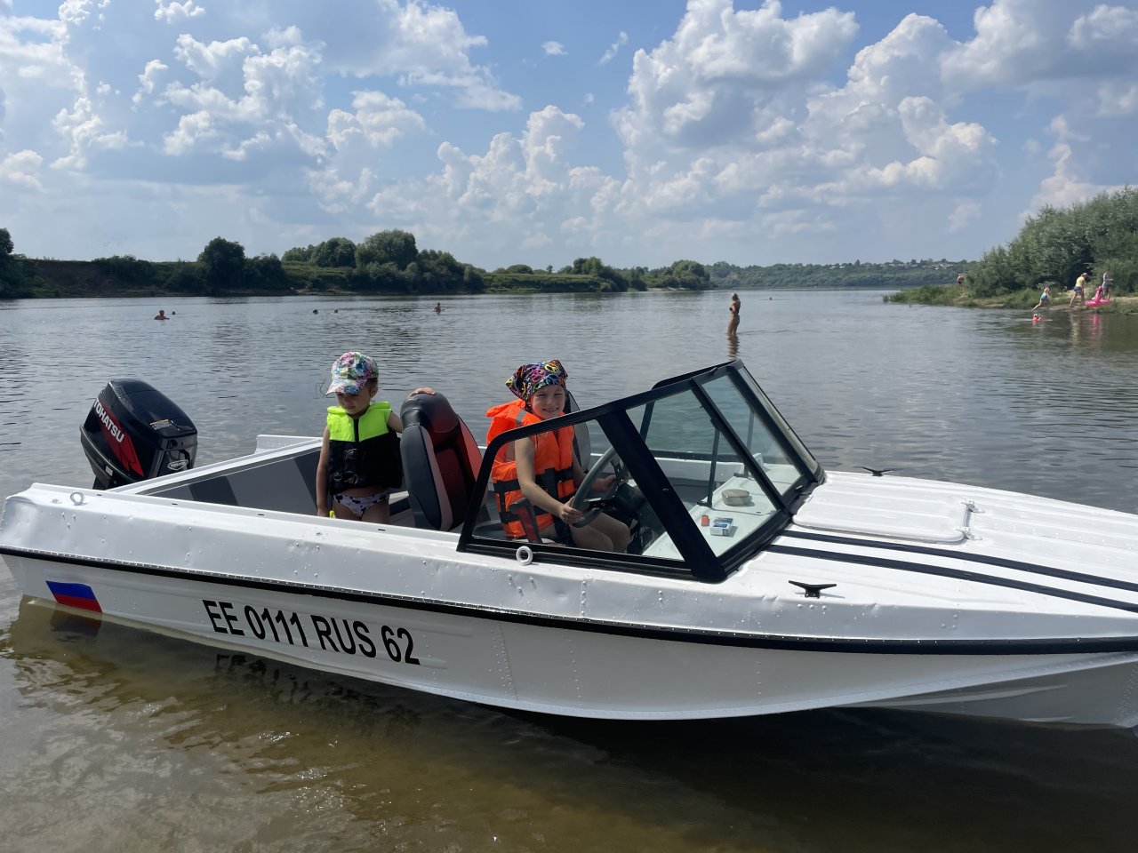

На этом первый этап работ считаю законченным. Тест драйв так сказать пройден, 300+ литров топлива успешно израсходовано. Выявленные нюансы и доработки буду устранять уже на втором третьем этапе, к следующему сезону.
Ну и самое на мой взгляд важное, то ради чего все собственно и затевалось - они довольны мягко говоря(см. фото ниже))

Миленько вышло, молодец! Белая лодка - это белая лодка и добавить здесь нечего. Несколько цветовых пятен добавили контраста - всего в меру.
А про переходник для руля не понял. Если есть возможность, просьба расписать подробнее и фото приложить. Тоже хоцца увеличить вылет.

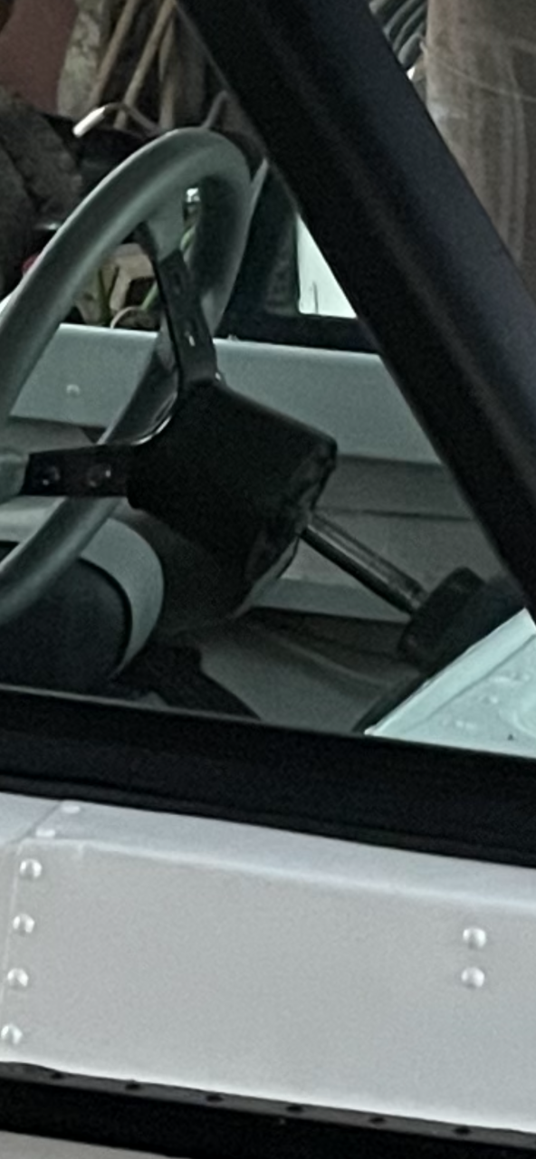

Спасибо! Выбирая цвет я читал Ваши рекомендации по белому. Да и как владелец трех белых машин: белый - всегда чистый!
По переднику: на редукторе посадочный конус, шпонка и резьба под гайку. Это все ограничивает выбор рулей аля марин, смотрятся они на любителя и ценник конский. Если не ошибаюсь, Докер описывал конструктив переходника: рулевой вал Ваз2101(в моем случае), переходник(магазин автотюнинга) под рулевой вал Ваз 2101 и спортивный руль, собственно сам спортивный руль(великое множество в магазинах тюнинга). Далее прикручиваем руль к переходнику, вымеряем расстояние от вала редуктора до переходника руля с учетом требуемого вылета, определяем длину проставка, далее рулевой вал 2101 размечаем на нужную длину, берем гайку от стандартного рулевого редуктора, несем вал 2101 и гайку к токарю и из этого вала изготавливаем проставок на котором с одной стороны остаются родные шлицы под переходник для спортивного руля, а с другой нарезаем внутреннюю резьбу как на гайке от вала редуктора. Накручиваем проставок на вал редуктора, далее фиксируем(Докер если не изменяет память прихватил сваркой, я же просверлил насквозь через резьбу и поставил штифт), на шлицы проставка переходник от спортивного руля, далее руль, подбираем в автомагазине гофру(у меня была от какой то стойки мазды 3), обрезаем гофру на нужную длину - собираем выставив руль примерно по центру. Мне еще пришлось приклеить на пластиковый корпус редуктора центровочное кольцо для гофры, идеально подошла крышка от канистры 20л. Рулевой вал можно от другой модели Ваза, но чтобы был не пустотелым и при выборе переходника под руль сделать акцент на то от чего руль, они различаются.
На фото: руль, чёрный цилиндр ниже - переходник под руль, вал ниже - проставок из рулевого вала 2101, ниже редуктор рулевой! Качество не ахти, извиняюсь!

По поводу течи: глянь на винты крепления струбцин. Несмотря на герметос именно они и могут быть местом протечки.

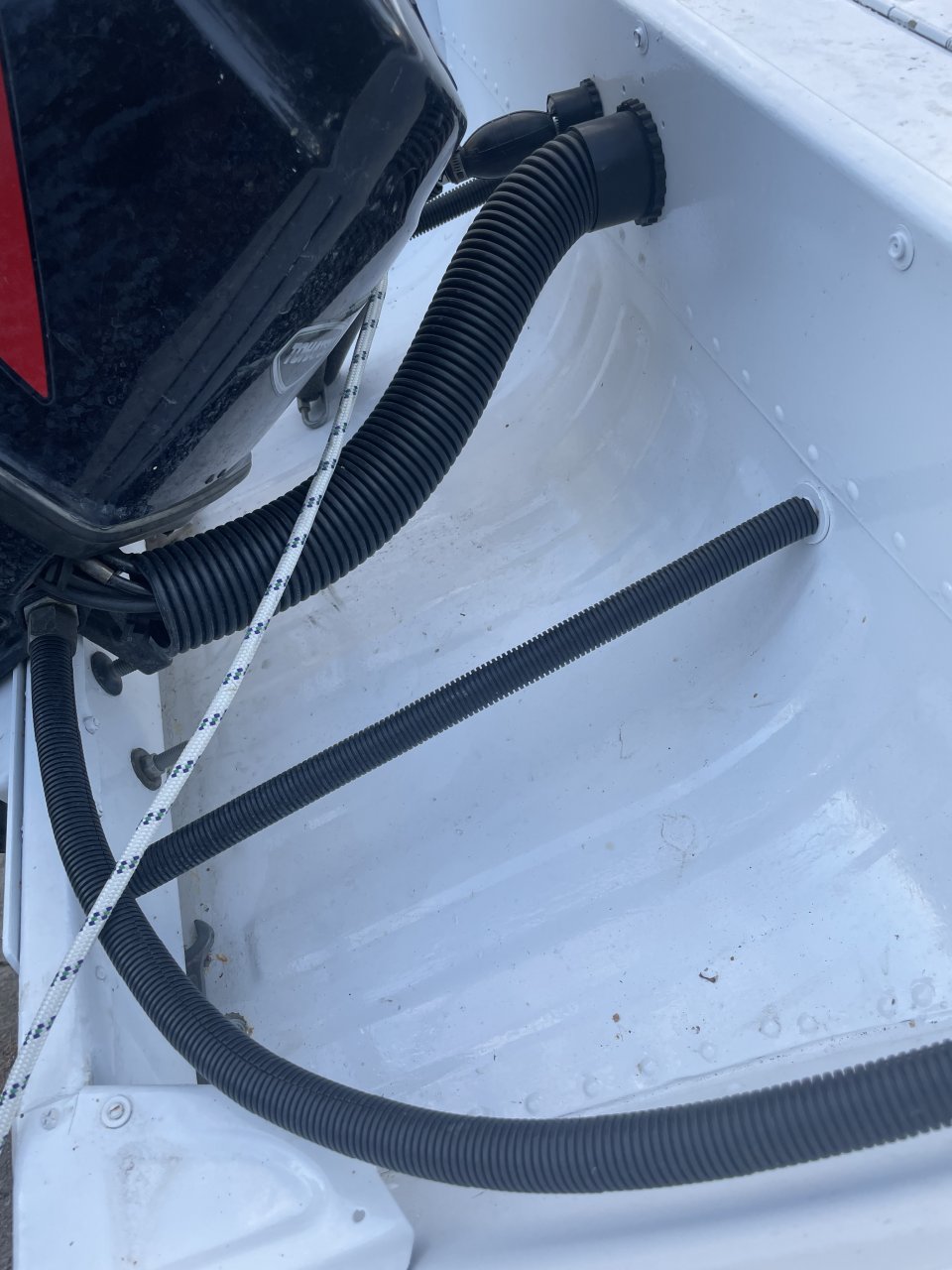

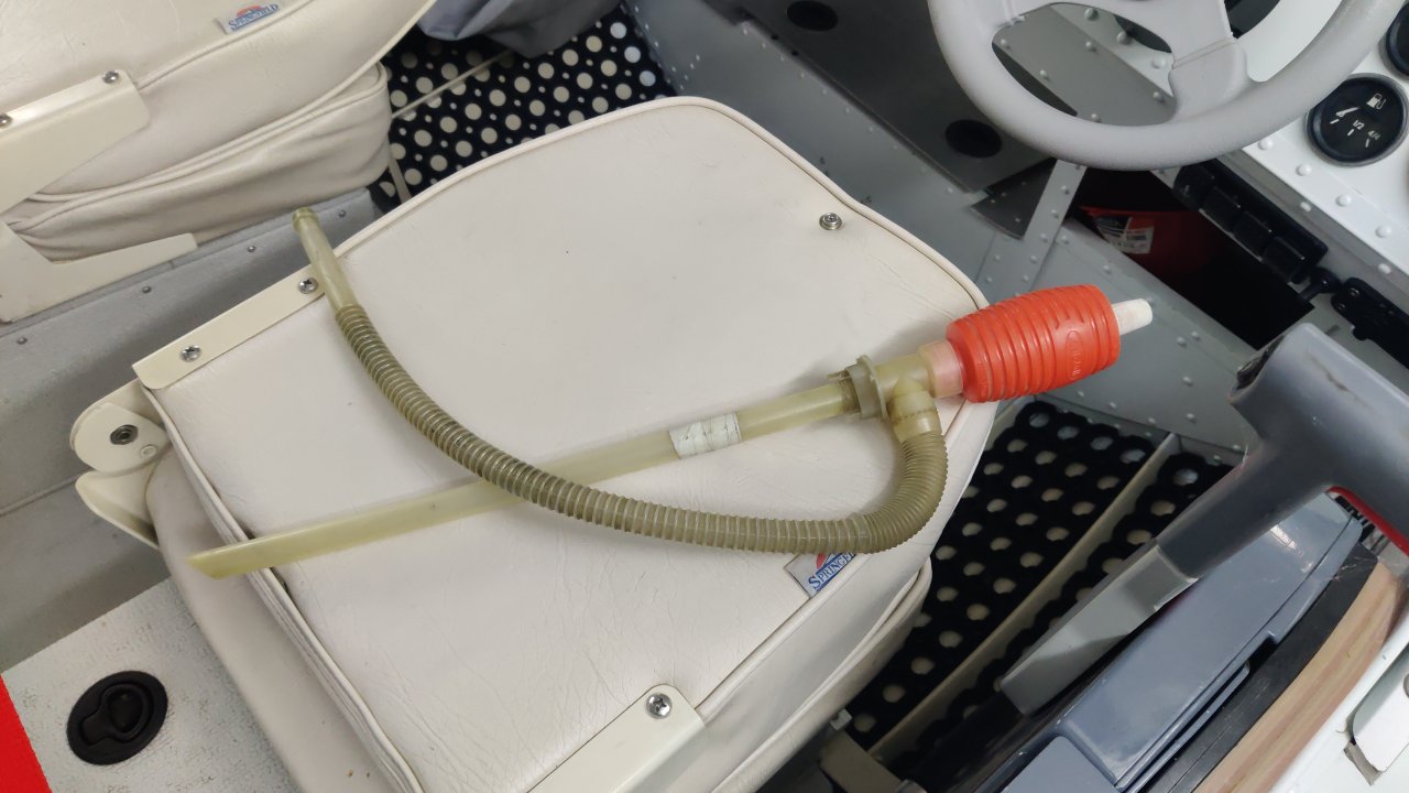

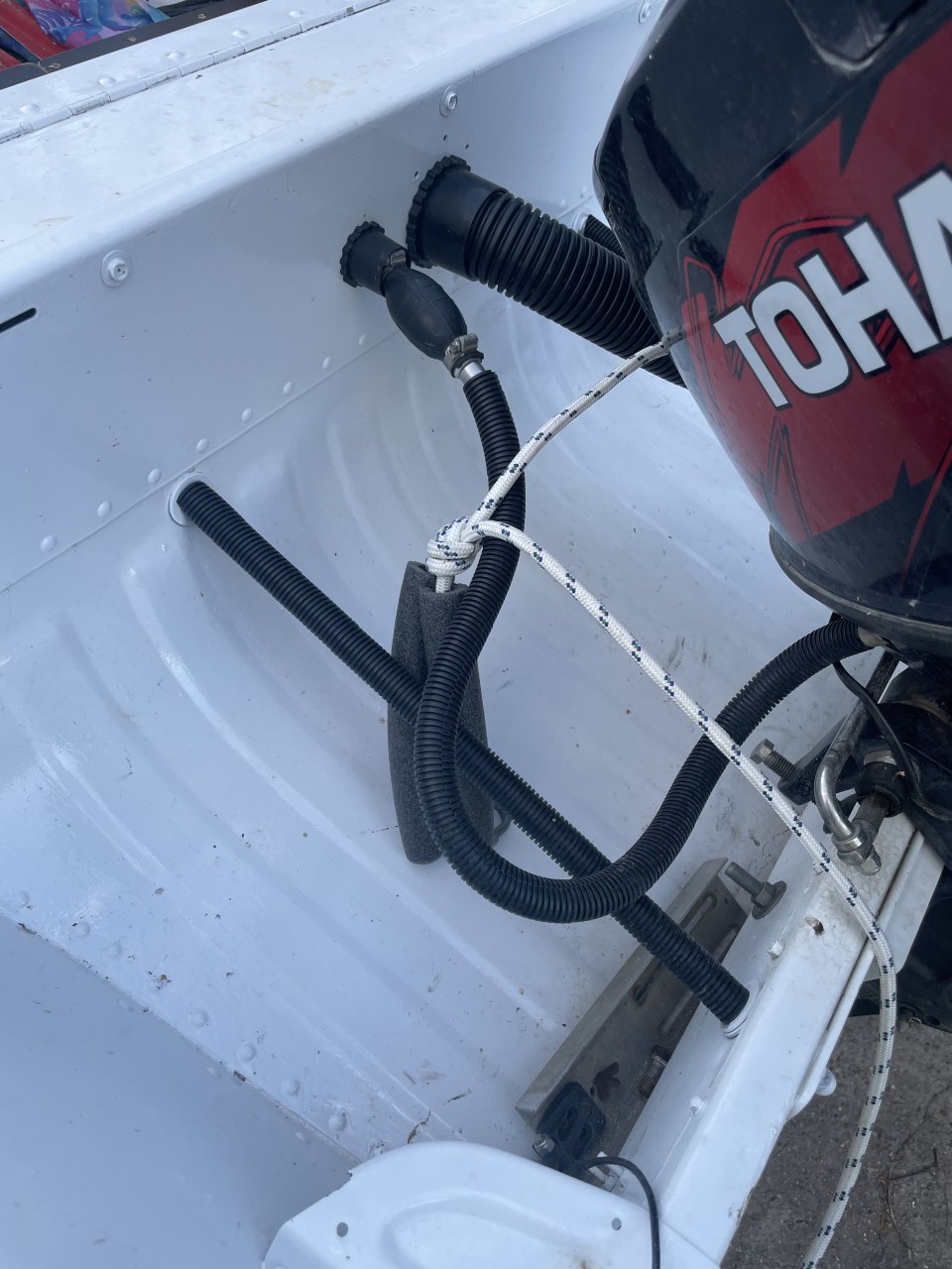

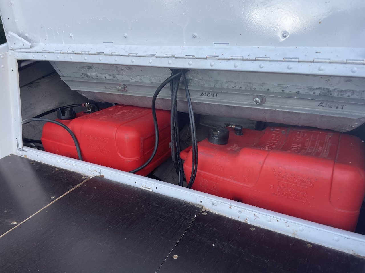

Да, попрыгав с канистрами, лейками, понюхав пролитый бензин при дозаправке на воде купил второй бак, за зиму постараюсь подобрать два электромагнитных клапана(нормально открытый, нормально закрытый) и сделаю переключение баков с тумблера, с капитанского места. А не подберу клапана, так поставлю трехходовой кран от уаза.
9 783
6 596

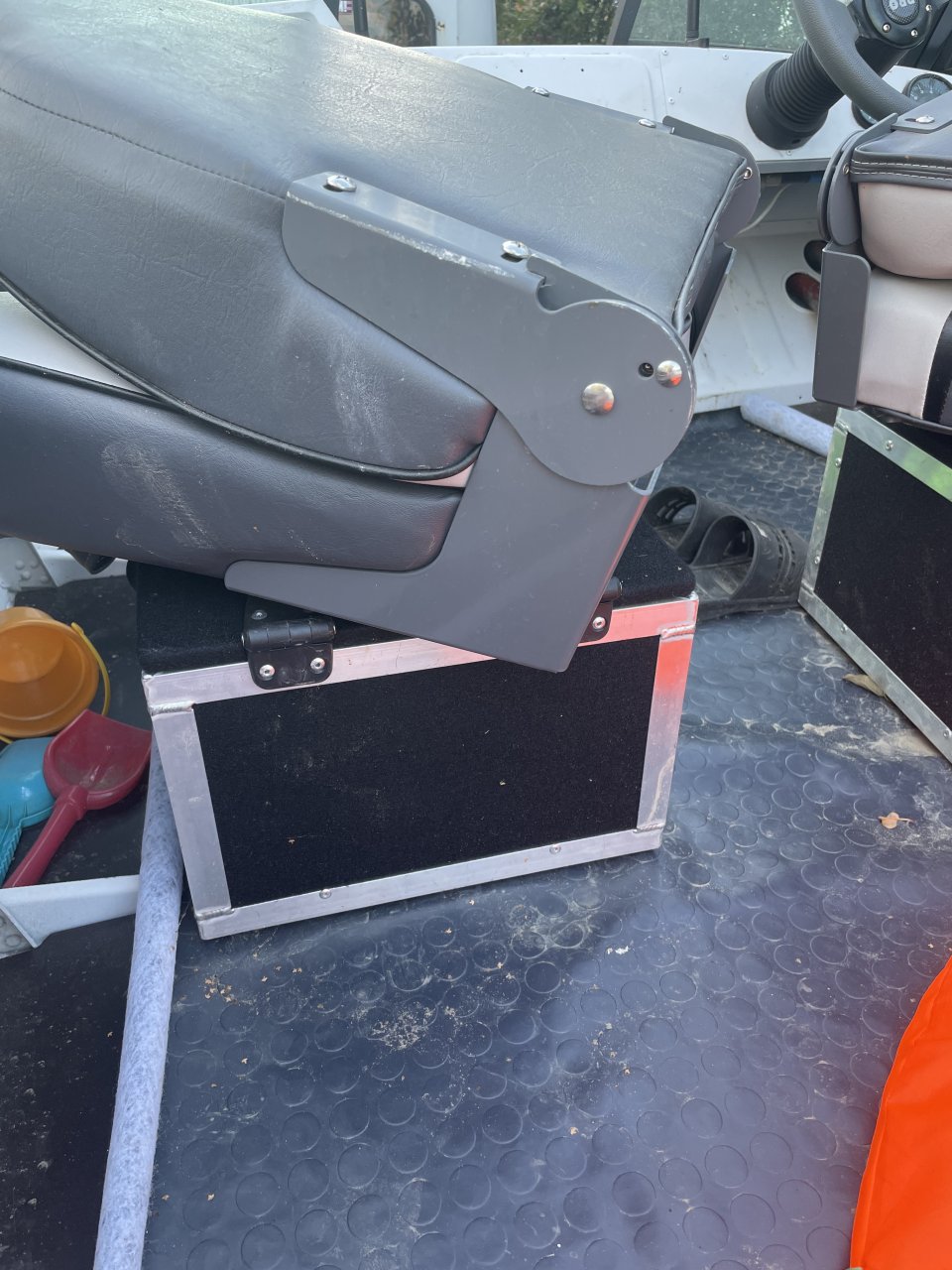

Смоделируй баклажками с песком вес бака в месте, где хочешь его ставить для начала. Тем более, что планируешь с развесовкой играться.
Сидушки у тебя на рундуках. Тупо сдвинь рундук к килю и лодка должна выправится. В этом фишка рундуков. Пассажира с рундуков можно тоже двигать, иногда назад, иногда в бок. У меня поведение лодки от этого сильно меняется.
Это очень удобная штука для заправки из канистр, но с воронки по теплой воде может быть удобнее.
