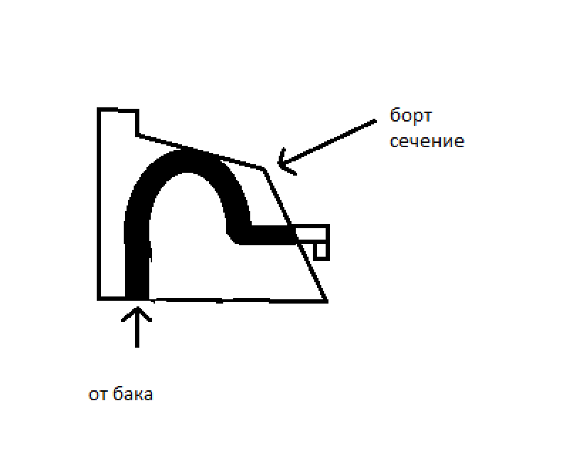

Смущает шланг тянуть через всю лодку. Бак то считай в районе стекла. По примерным прикидкам это около 3х метров. А он сволочь толстый и у меня в том борту как раз коса с электрикой и трос рулевой проложен. места совсем нет. В общем появилась идея как его поставить в борт и чтоб вода не попадала, правда нужен хитрый шланг.

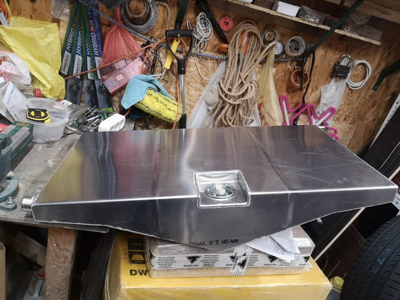

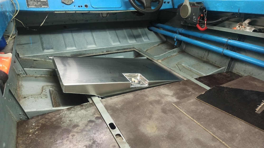

Я так понимаю-продольную балку(или стрингер)к которой крепятся сиденья,для установки бака придется отсверлить.Достаточно потом будет установить на вытяжные клепки?

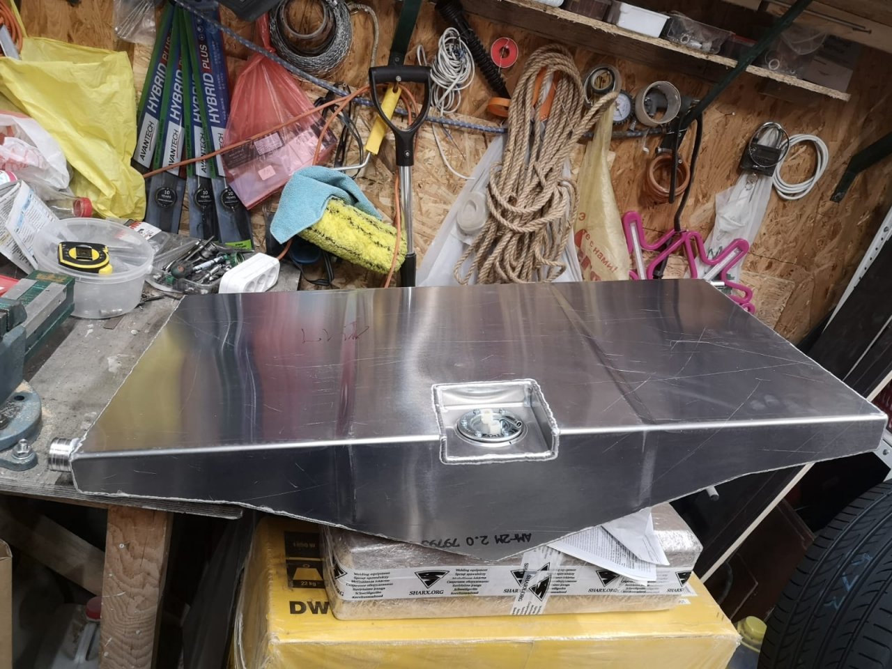

Доброго всем,коллеги!....
Вот тоже созрел на установку бака под слани.Немного разгрузить и переделать рецес...
Я так понимаю-продольную балку(или стрингер)к которой крепятся сиденья,для установки бака придется отсверлить.Достаточно потом будет установить на вытяжные клепки?Посмотреть вложение 239953

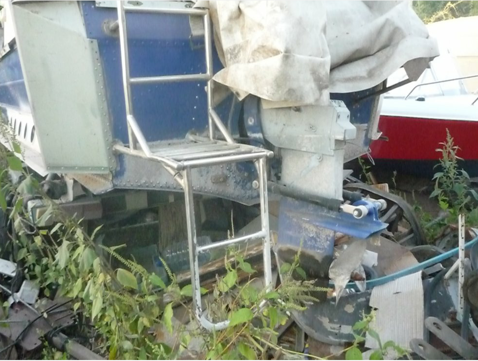

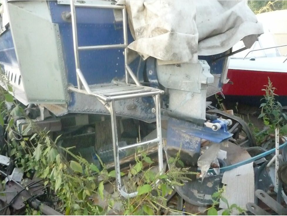

На Казанках 5ой серии стационарный бак желательно установить под задний диван , по скольку использовать его как рундук неудобно из за малой дверци , а увеличить ее размер нельзя из за конструктивной прочности лодки . Разбираеш , вставляеш бак и обратно все заклепываеш , увеличив количество заклепок 2-3 раза .

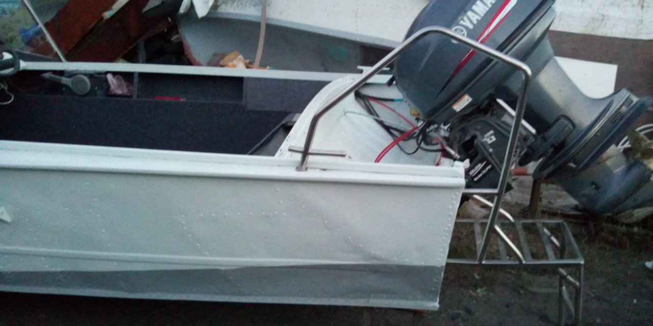

Смущает шланг тянуть через всю лодку. Бак то считай в районе стекла. По примерным прикидкам это около 3х метров. А он сволочь толстый и у меня в том борту как раз коса с электрикой и трос рулевой проложен. места совсем нет. В общем появилась идея как его поставить в борт и чтоб вода не попадала, правда нужен хитрый шланг.Посмотреть вложение 229511

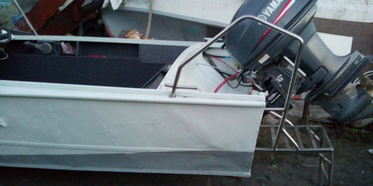

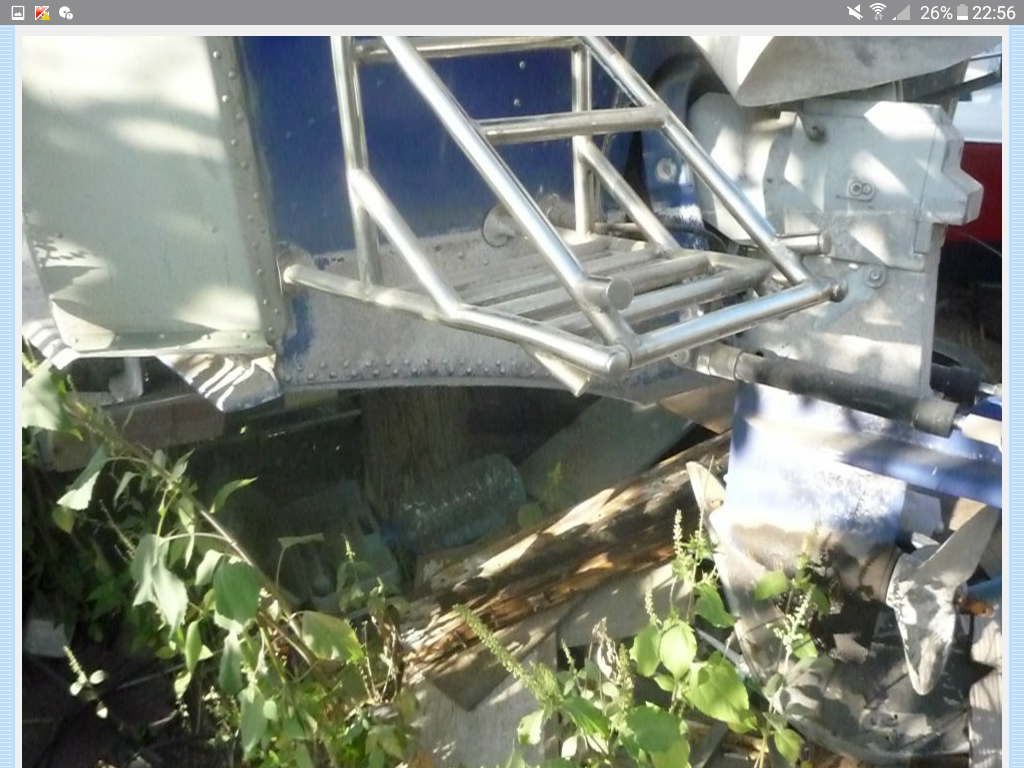

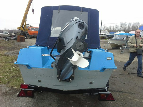

На этой Казанке леера стоят от Амура , вот в заднюю стойку поручня из палубы и выведен шланг сапуна .
Весной буду на Прог ставить заднюю лесенку , сфоткаю самодельный сапун в деталях , стоит в кнехте , ,,три в одном,, .

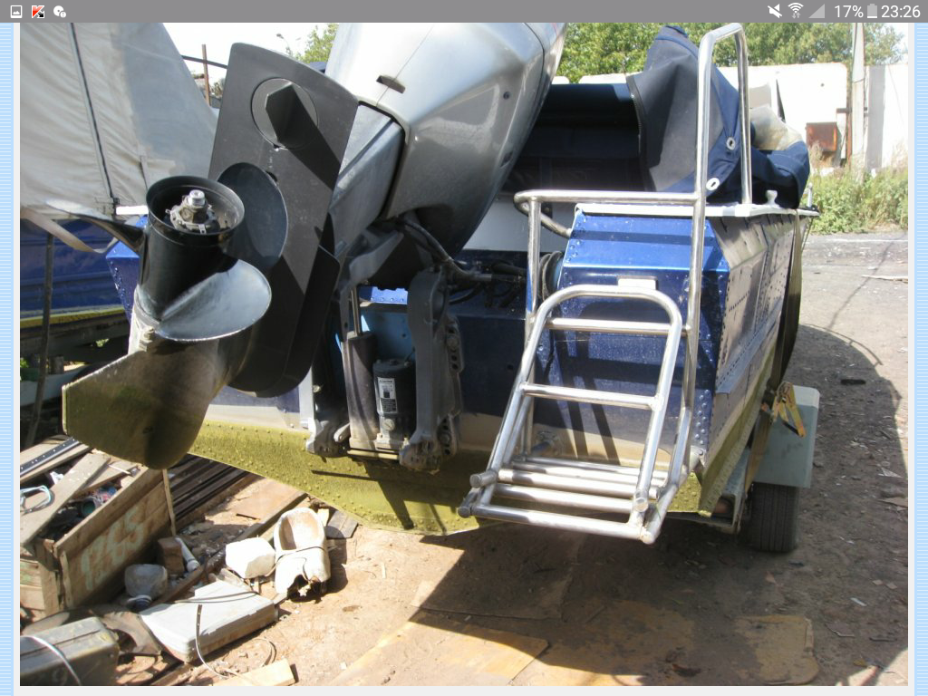

Олег, а трап со второго фото не загребает на ходу?
Oleg_samara
18.01.2017
2 891
2 472
9 657
6 431
Борь, ну естественно лесенка поднимается на верх на ходу , сама площадка на стоянка над водой.
Да мне подумалось, что горизонтальная площадка может это делать. Короче понял: все хорошо.

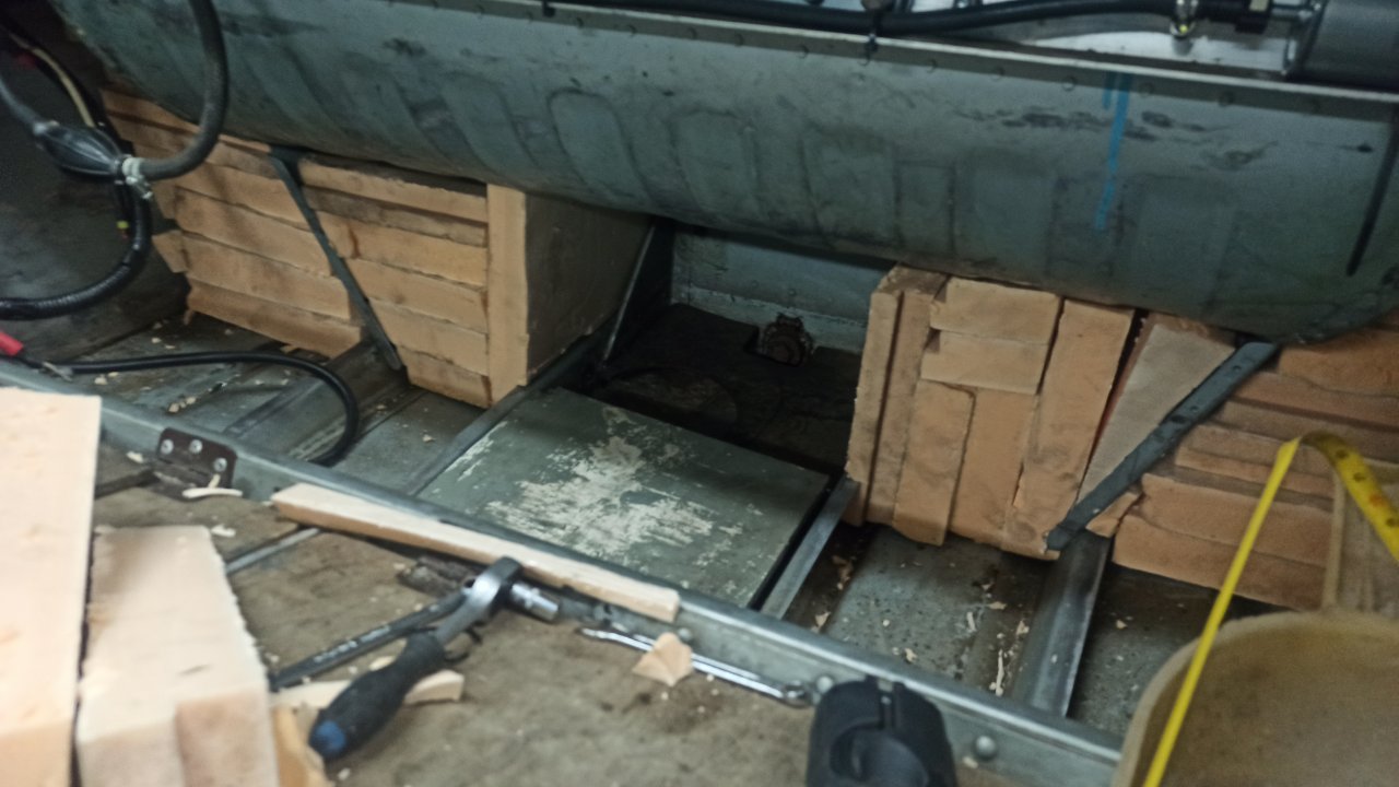

На Казанках 5ой серии стационарный бак желательно установить под задний диван , по скольку использовать его как рундук неудобно из за малой дверци....
Я первым делом из этого нелепого дивана сделал вполне удобный рундук под всякий рыбацкий хабар...
Лодка у меня используется исключительно под рыбалку с экипажем из двух человек.Диван сам по себе неактуален.

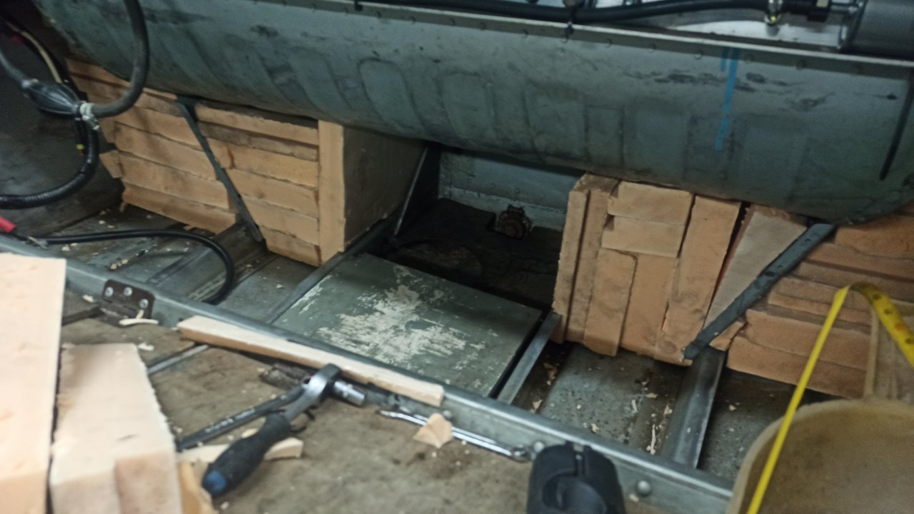

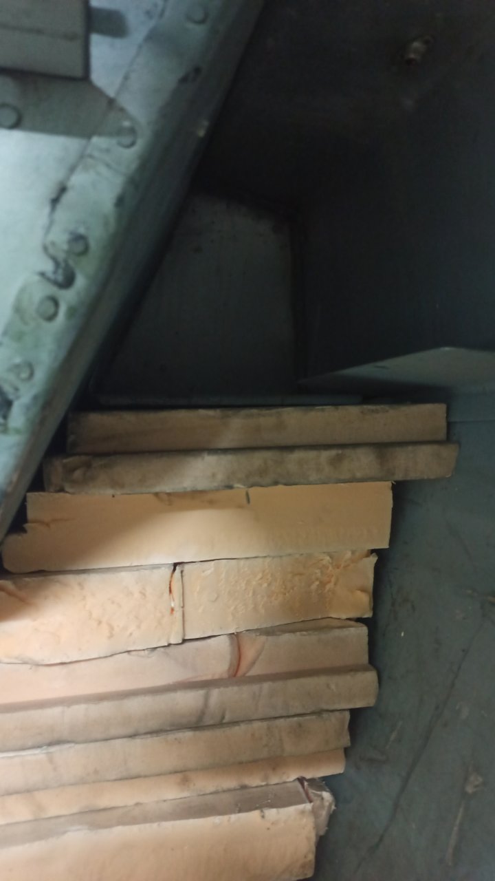

Очень понравилось вот такое решение-планирую перебрать диван,но понятно без демонтажа усилителя.

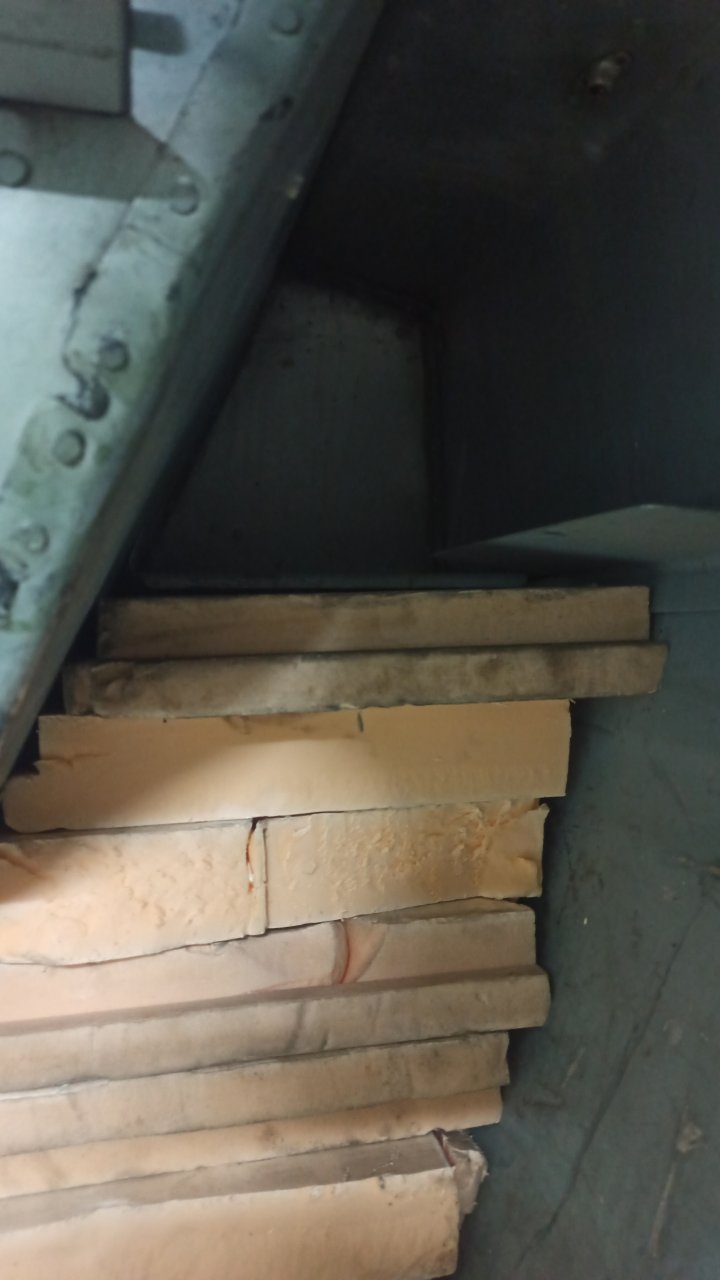

А как, в этом случае, решается вопрос с блоками плавучести? Основной вес комплекта приходится на мотор. Значит, и блоки плавучести на корме должны быть достаточны, чтобы её держать на воде.
Я просто набил пеноплекса немного больше чем было штатно... Там есть еще место- это не предел)
Борь в этом веке на транце спарка моторов уже не актуальна , и рецесс желательно тюнингануть , в том числе и для дополнительного объема непотопляемости , борта под полками тоже в плюс . А бензин так же имеет положительную плавучесть .
