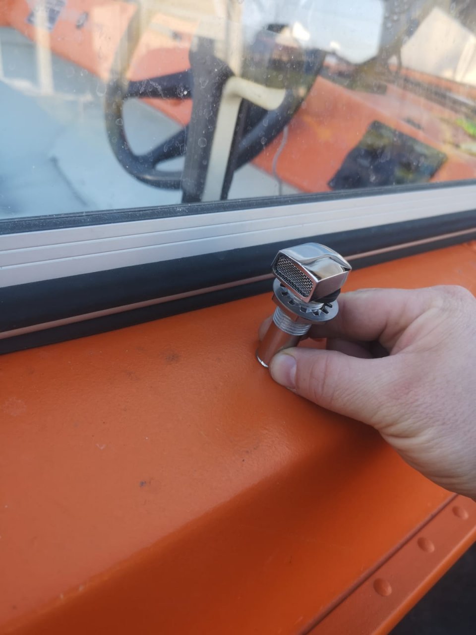

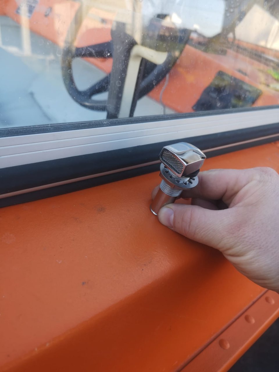

Добрый день. Нужна ваша помощь советом. Задумал я в свою лодку установить стационарный бак небольшого объема на 38 литров под слани. Столкнулся с трудностью как правильно сделать воздушку. Купил в магазине сапун, а это просто красивое окончание шланга. Если его просто вывести на борт, как указано в инструкции, туда вода сможет попасть, а потом и в бак. Какие есть технические решения, как сделать это правильно? В родном баке все проще, стоит в сухом месте крохотная дырочка с вентельком. А тут 16 мм очко. Если не в борт выводить, то куда лучше?.

Выведи в рецесс и всего делов.

В теории можно, длинная магистраль получится и в теории все равно вода может просочиться, или есть нюансы?

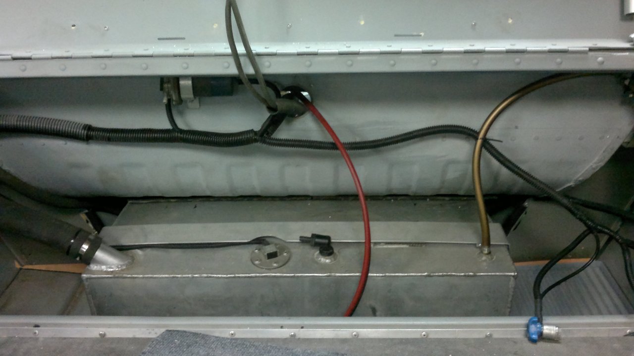

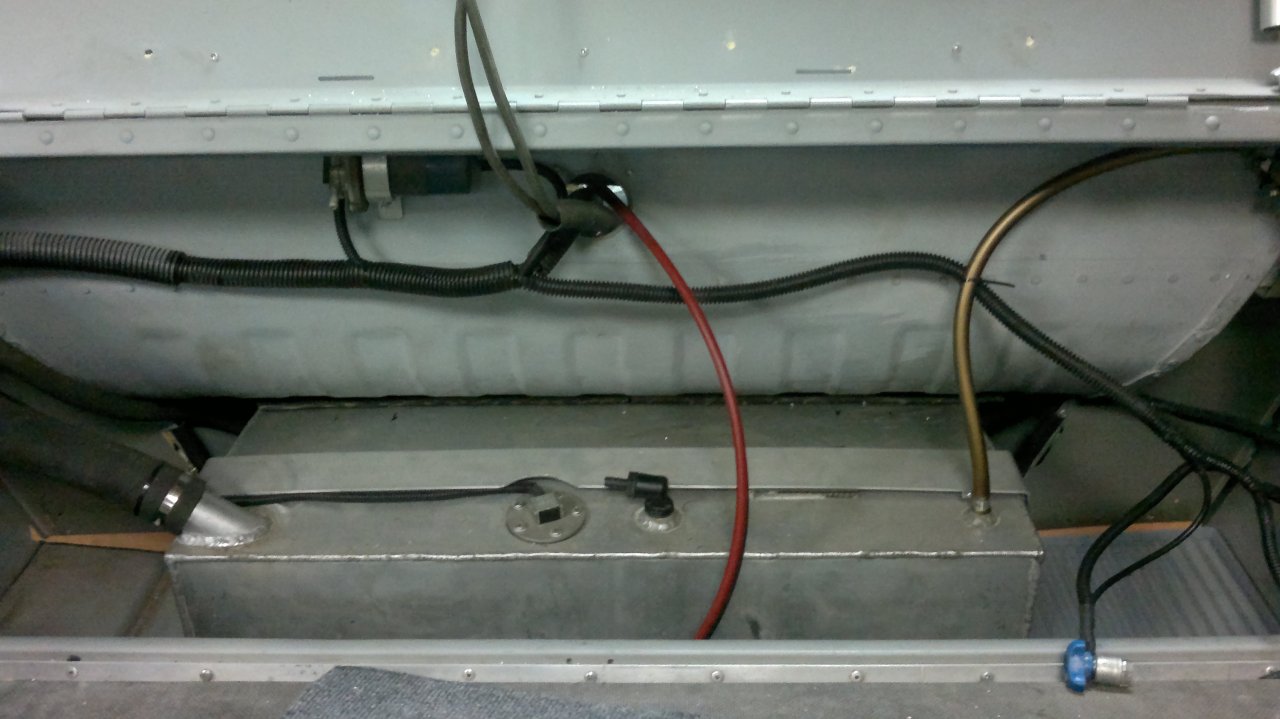

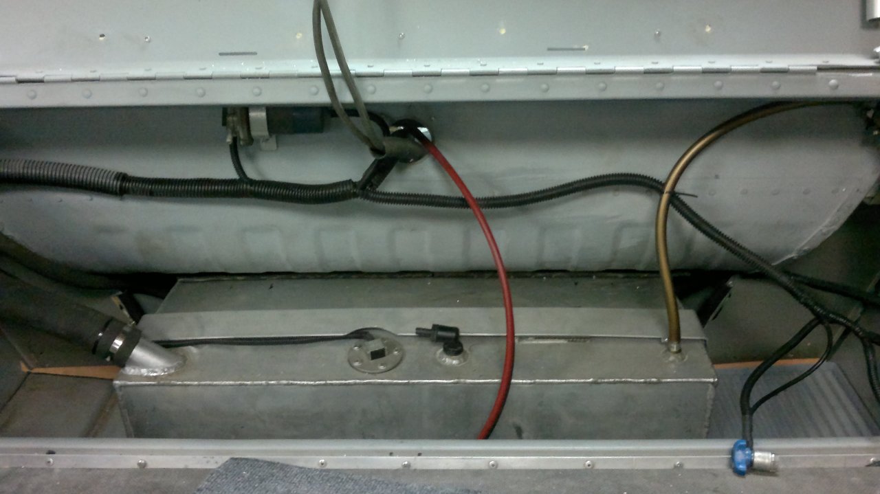

Есть и нюансы.Шланг развоздушки сделать с петлёй.
9 560
4 780
На левом фото немного видно.Пеля из прозрачного шланга и после дождя или других катаклизмов всегда можно посмотреть,есть ли повод для беспокойства.

Жаль что нет способов установить в борт. сапун красивый=)

:shock:А перед выходом на воду,посмотреть и слить (если что набралось) видно не судьба!? За четыре года сливать не пришлось ни разу!Извини ,но с такой "соображалкой" тебе на воду рановато.
Перечитай внимательно! ПЕТЛЯ ИЗ ПРОЗРАЧНОГО ШЛАНГА! На лодке всё должно быть ПРОСТО! Чем сложнее тем не надёжнее.

Да ладно!:cool:Диаметр штуцера 16 мм!!!! К нему то петля из прозрачного ,армированного (что бы не перегибался) шланга.А уж дальше к баку (через переходной штуцер) шланг прямой диаметром 10 мм.Заправлял бак с пистолета на заправке.Ничего не хлюпает и не плюётся!:good:Дёшево ,просто и надёжно!

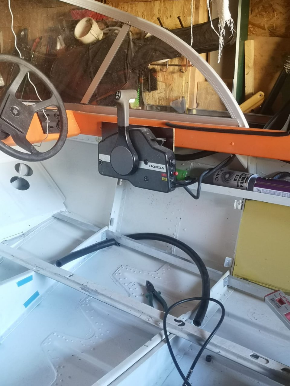

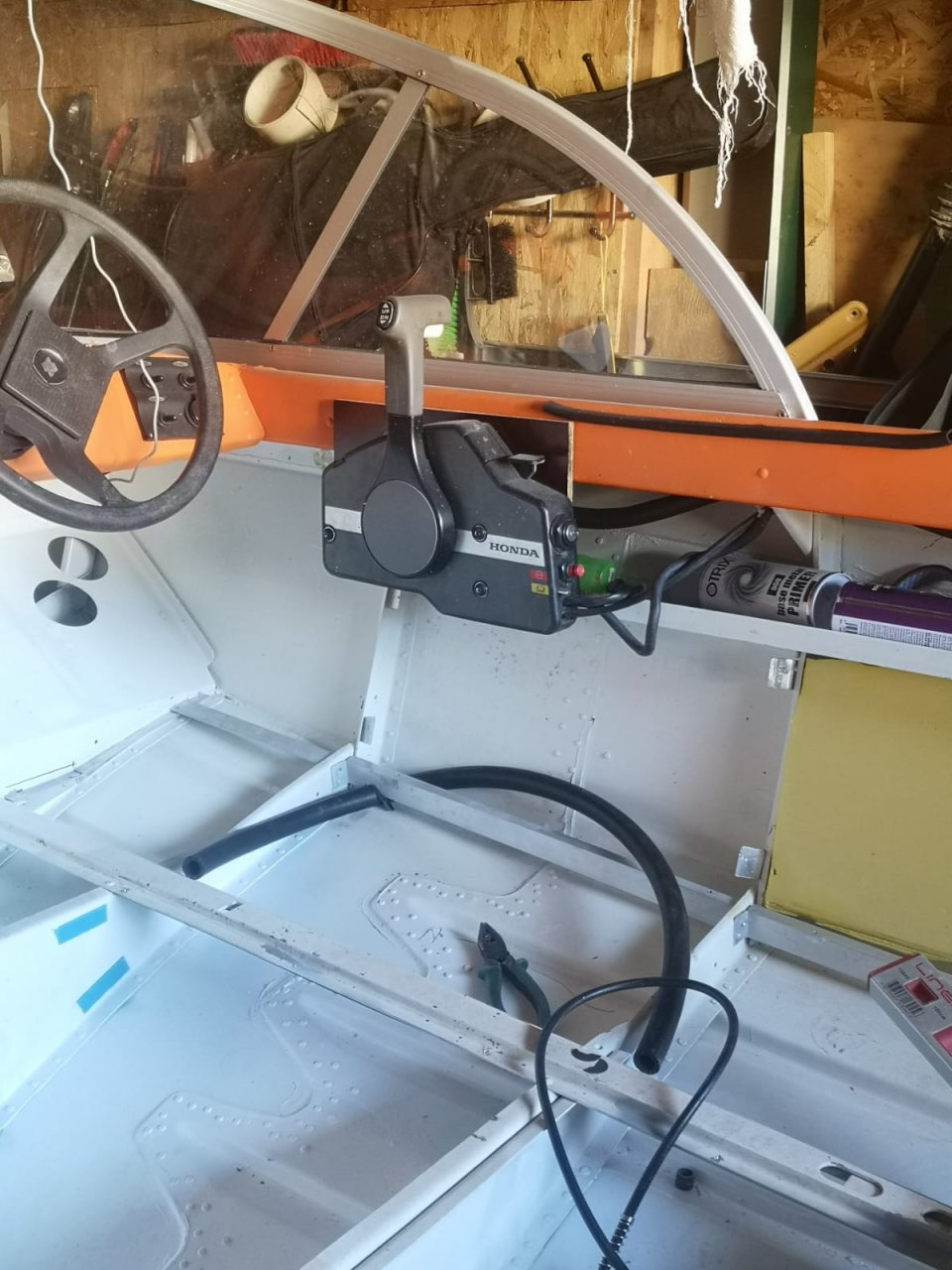

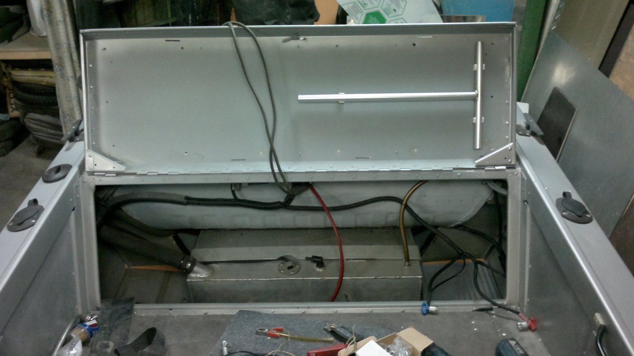

Весьма странно откуда вы сделали вывод об уровне моей соображалки. Моя не даст мне ответ на вопрос как перед выходом смотреть на наличие воды в петле, расположенной в борту за слоем блока плавучести и обшивки борта. На фото лодка разобрана для монтажа. В случае, если я решусь на менее приоритетный для меня вариант вывода через рецесс, расположить петлю в удобном для визуального осмотра будет возможно, но для меня это пока скорее запасной способ.

Так и хотел расположить сеточкой в корму, попробовал поливочным шлангом в режиме лейки под углом в 45 градусов к сетке, вода проникает. Может ячея крупная, но напор сильный не давал.
