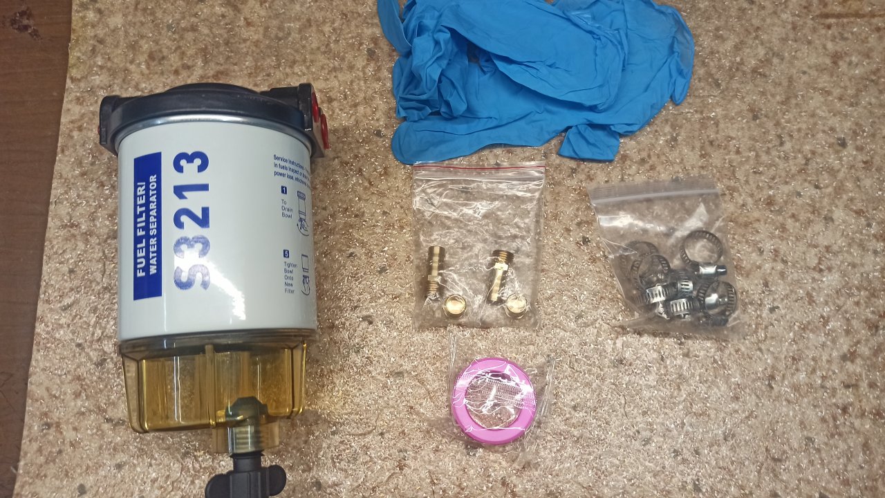

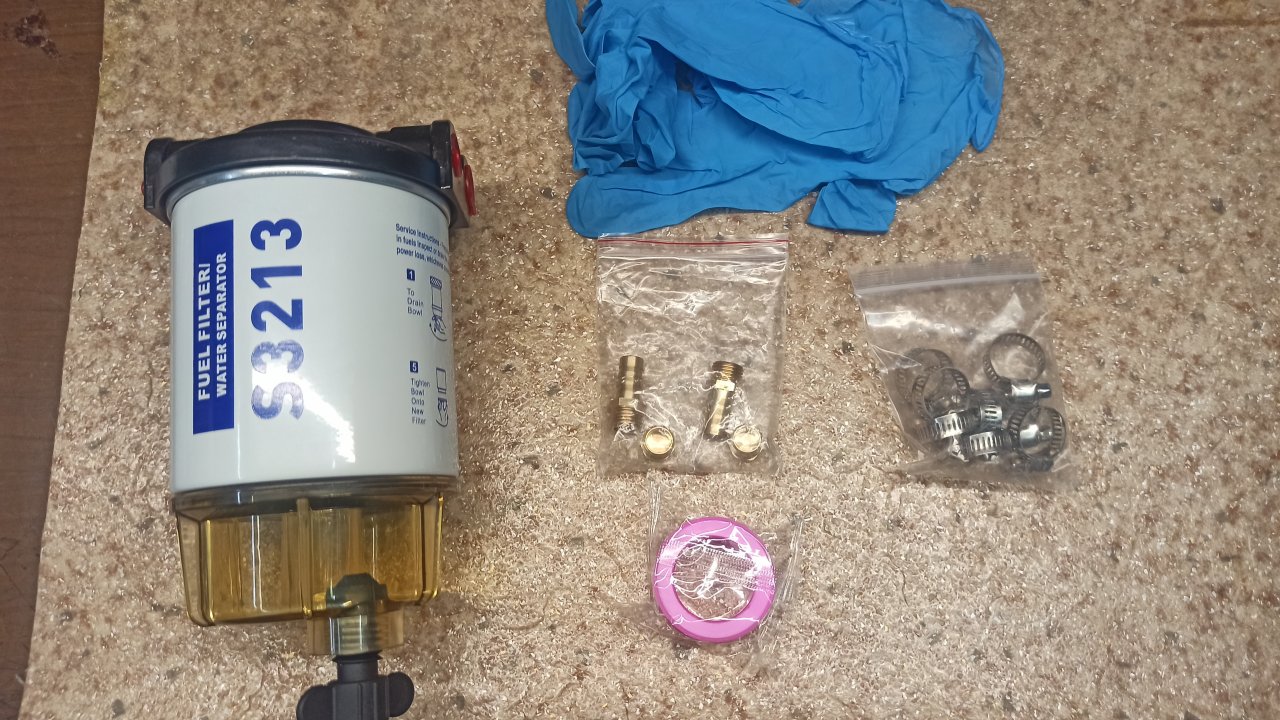

Пришли ништяки...
С фильтром ещё придется заморочиться с установкой- у меня в лодке есть нюансы...
Горловина самая простенькая- зато идеально встанет в месте установки- а там тесновато....

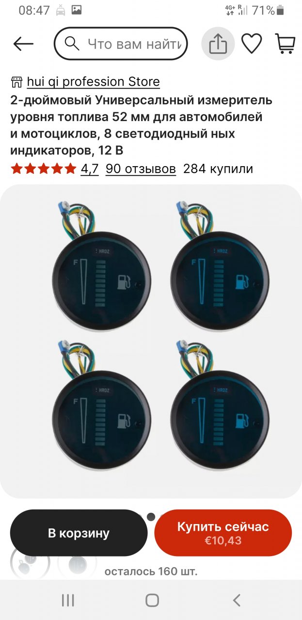

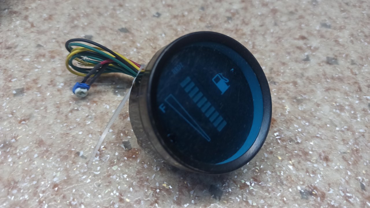

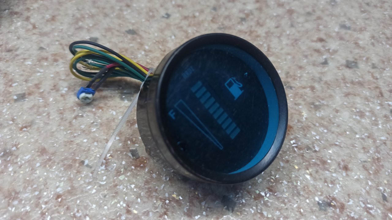

Самое интересное с указателем уровня...
У него один большой плюс- он показывает уровень с некой задержкой. То есть если топливо в баке будет плескаться, указатель не будет скакать как шестерочный....
Но вот эти светодиоды.... Яркие очень. Бесят..
Пока в раздумии- может смириться и купить за 300р шестерочный показометр?....
Кстати на сайте где делал бак он стоит чуть ли не косарь... Просто грабеж))))

Можно выключатель в+ внедрить, включил и посмотрел, выключено и не будут бесить.
1 881

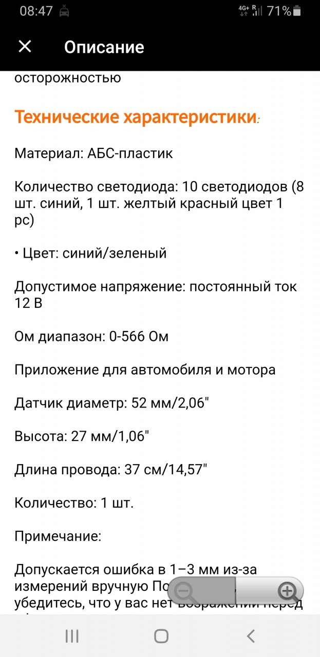

Ни разу ни заметил что б что скакало, стояли два на дизель и бензин, единственный скачок при переходе уровня топлива , можно попасть в него, но это и на твоем будет скакать , и сча стоят два, и кстате от куда ты взял что они не с задержкой? В датчике стоят обычные герконы, набор в верх с сопративлением, на поплавке неодимавый магнитик, стрелочный как ты выразился на шестерене не сразу откликается на датчик,не сразу у всех понятие разное, не минуту точно а если получишь крен на бок и топливо перетекет туда , то и тот и тот покажит это, тебе в бак перегородку вварили?
С яркостью я добавил сопративление, и погасил все приборы на минимум, но и на максималке они не слепили, но цвет красный
Будет возможность засними видос, как прибор работает с датчиком, на столе
Совсе забыл , если уже и хочешь все по красоте , то на датчик одевается трубка , с заглушенным торцом, в низу отверстие маааленькое, с верху тоже, получешь колбу, с зависемостью от отверстия , которое будет на прямую зависет пропускная спасобность, и уж точно задержка получится
Все это конечно не под жигули датчик,и темболее прибор, стоимость не дорого, приборов по дизайну выбор велик, датчики помойму по высате с шагом 25мм, да и самому можно датчик зделать, но проще купить
1 881
Уже к стате что то внедрено, типо сопративление, для чего то его же поставили
240258
1 881
Блин сори, незаметил, это у тебя от жигулей стоит , он под свое сопративление расчитон, дермище полное, стоял изначально в первом варианте, в паре с жиговским прибором, да он действилельно от колебания бенза в баке НЕ СКАЧЕТ а плавно шатается :hahaha:, у него сопративления типо реостата на датчике, засекает любое изменение , я думал уже ни кто такое не ставит, думаю сопративление то что на твоем приборе это уже под него заточили,
240259
1 881
Нашол на али твой прибор,он тоже пошаговый , будет очень интерено на видео посматреть как он работает с реостатом, дело в том что жигули датчик имеет сопративление от 0 до 360 Ом ,ну или рядом где то, прибор не шестеренчетый в жиге, он реогирует на любое сопративление , в этом то что на фото , имеет определенное количество рисок, каждая заточена под свое сопративление , тоесть пошаговое, так вроде, в стрелочном шестеренчетом по другому, в нем как в жигулевском, от сопративления, 0-190 Ом, а вот сам датчик пошаговый , высота его разбита на сопративления припаеных к геркону,
240260

Указатель уровня этот мы давно применяем в спортивных авто. Ставят его у заднего стекла- поближе к заливной горловине авто, что бы механик мог видеть сколько он заливает топлива.Легко подключается к любому датчику в баке. Ставили на вазики, Киа, Равон, мерседес...
Резистор торирует указатель к датчику в баке. Заливается минимальный объем топлива и выставляется резистором минимум...
Будет время- сниму работу....
Кстати да. Заклею тонировочной пленкой в глушняк- думаю будет достаточно . Можно запитать параллельно тахометру- что бы не сиял без надобности- только при включении зажигания.

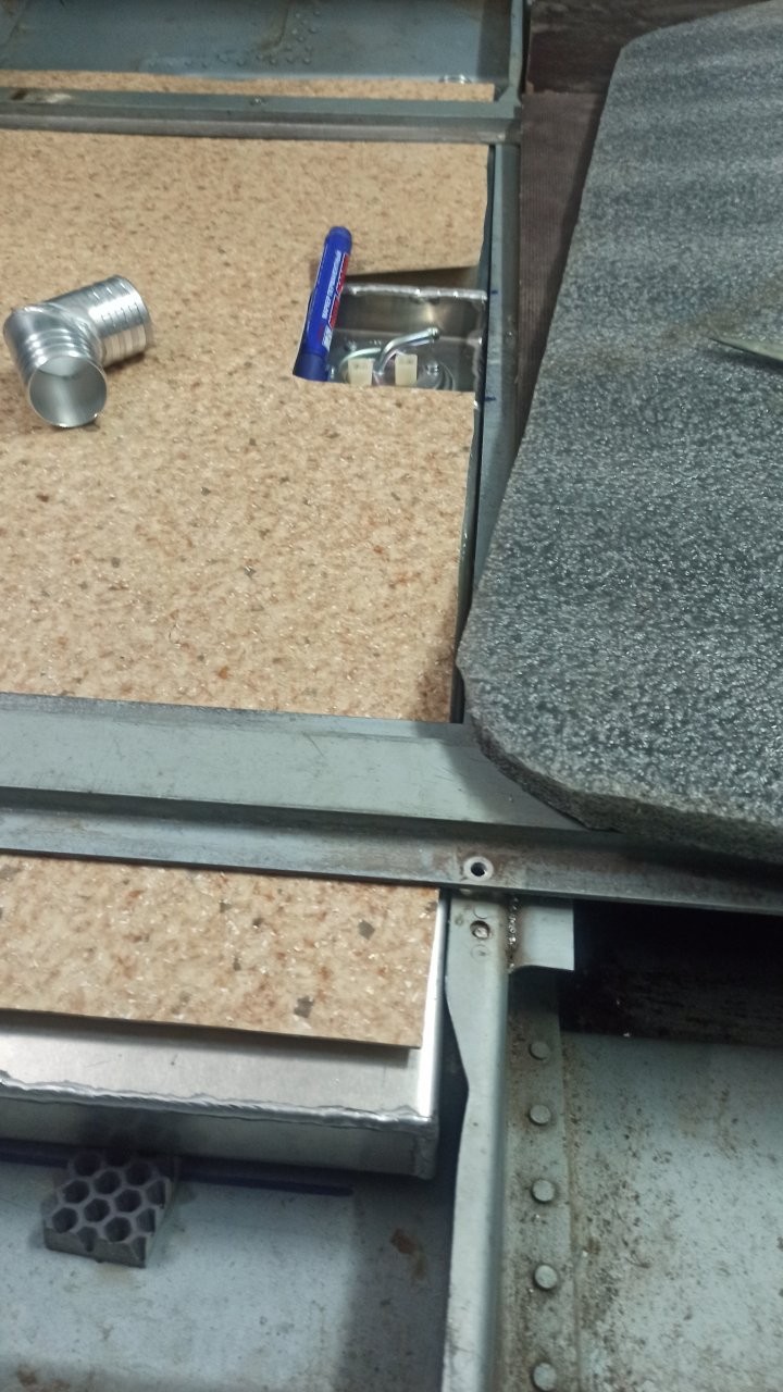

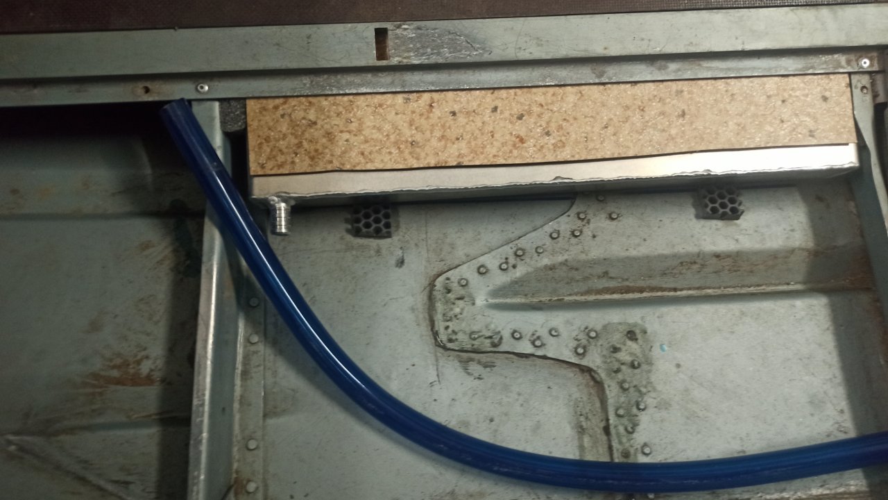

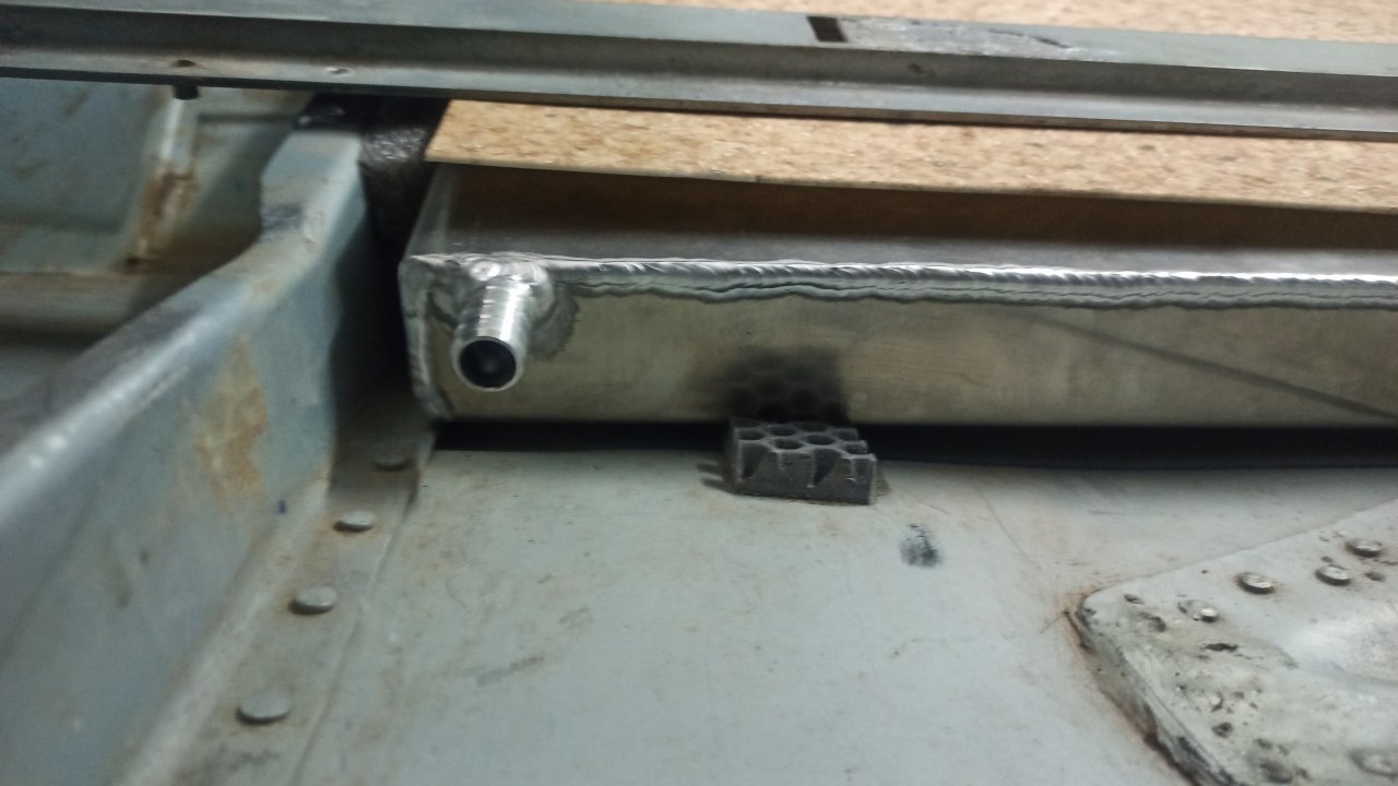

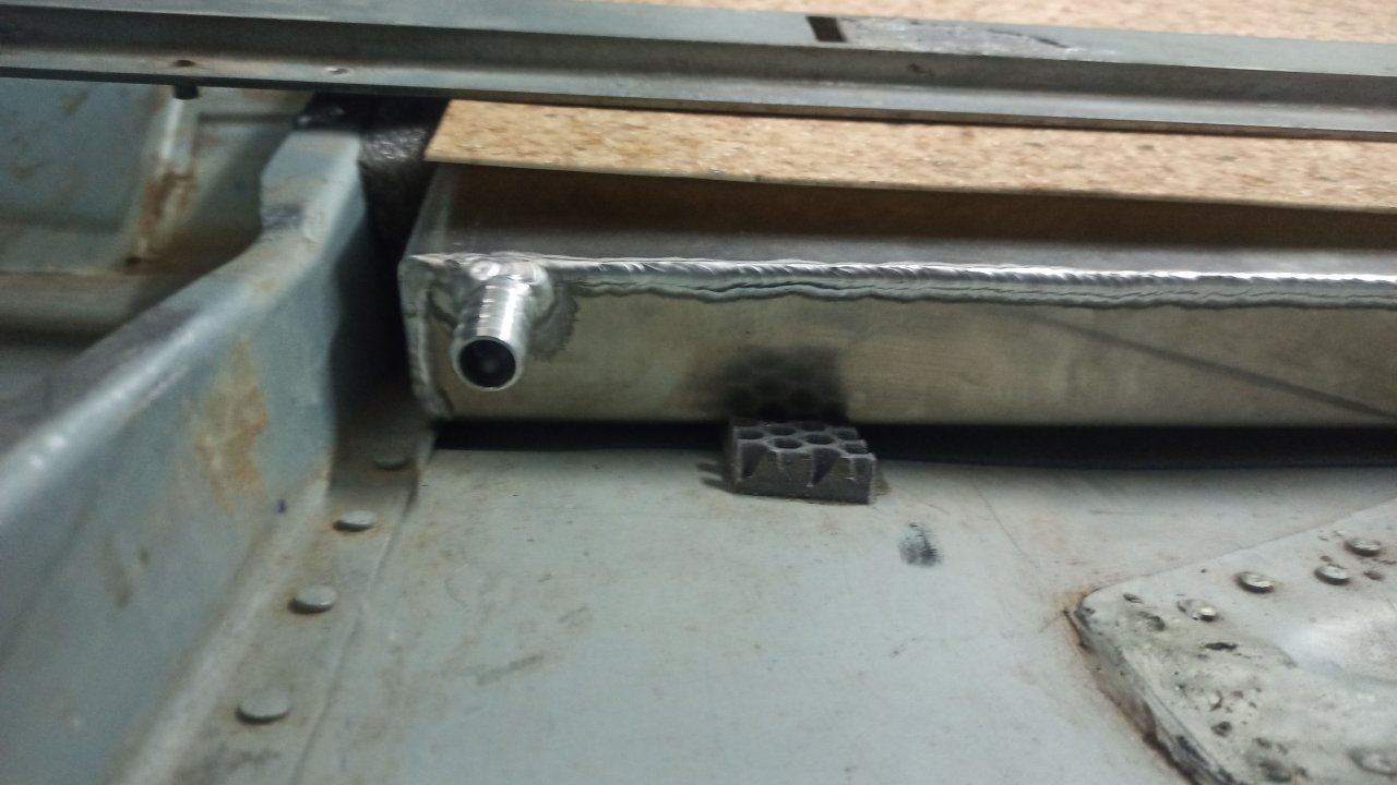

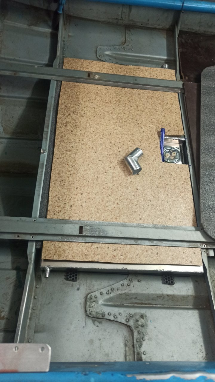

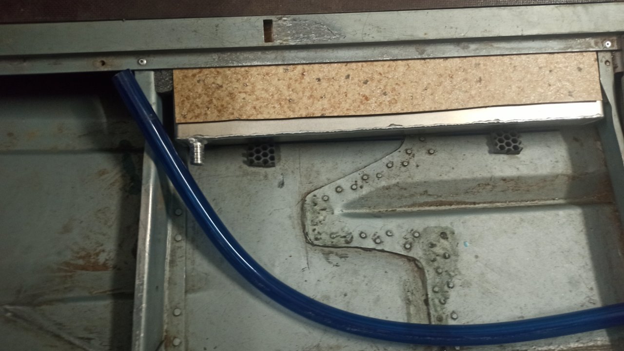

В гараже холодно... Не минус но зябко...

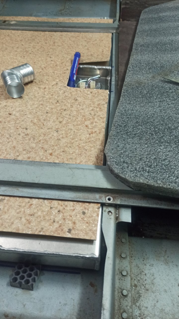

Приладил бак. Снизу под баком полоски из коврика ЭВА . Спереди и сзади положил вспененный полиэтилен. Бак сидит супер плотно.....
Есть одно подозрение, но это потом, когда фанеру сверху положу.
28 057
2 755
:good:
9 777
6 586
Резинки приклеил? Если нет, есть риск, что они просядут и сползут.

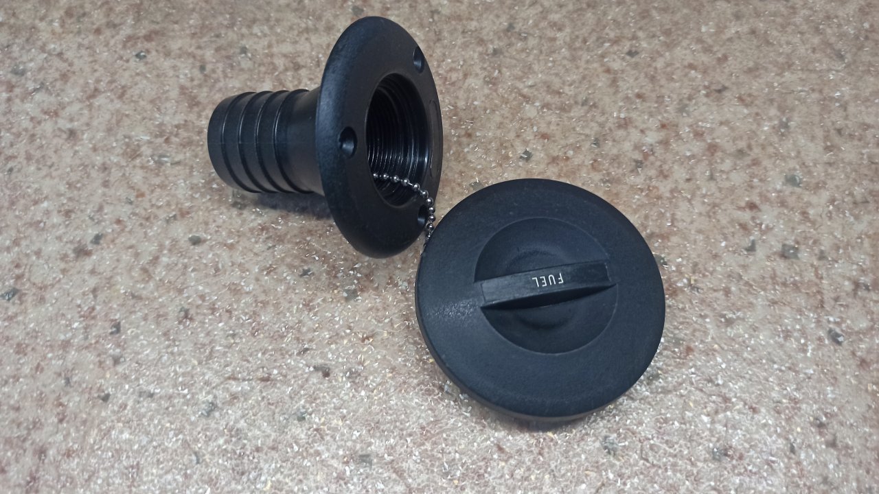

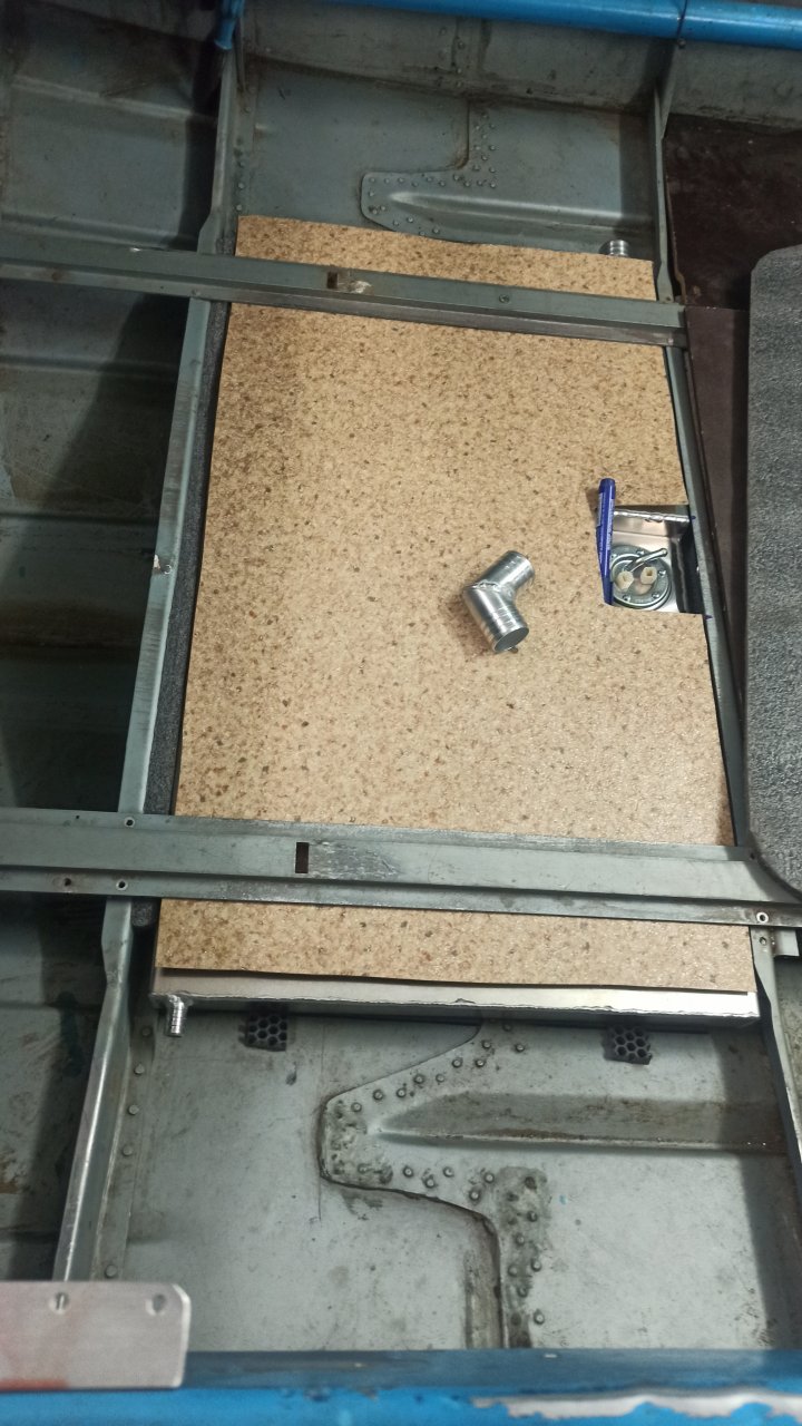

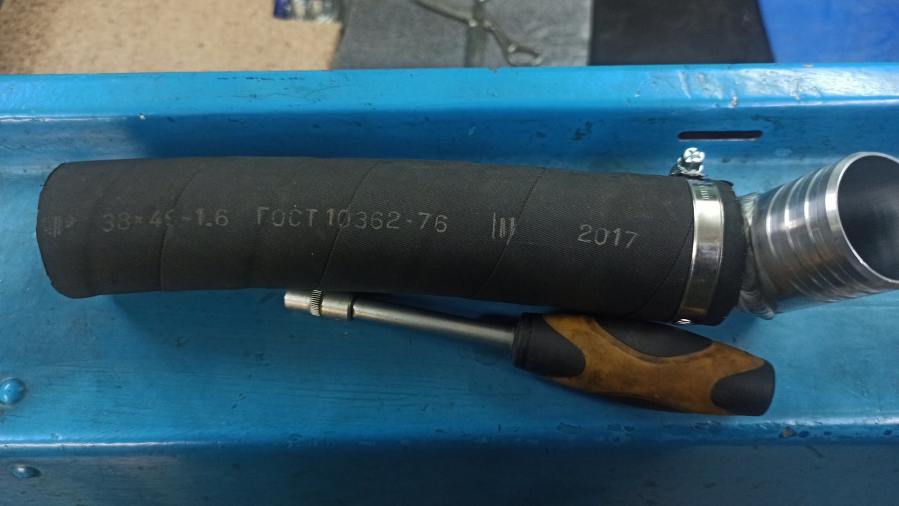

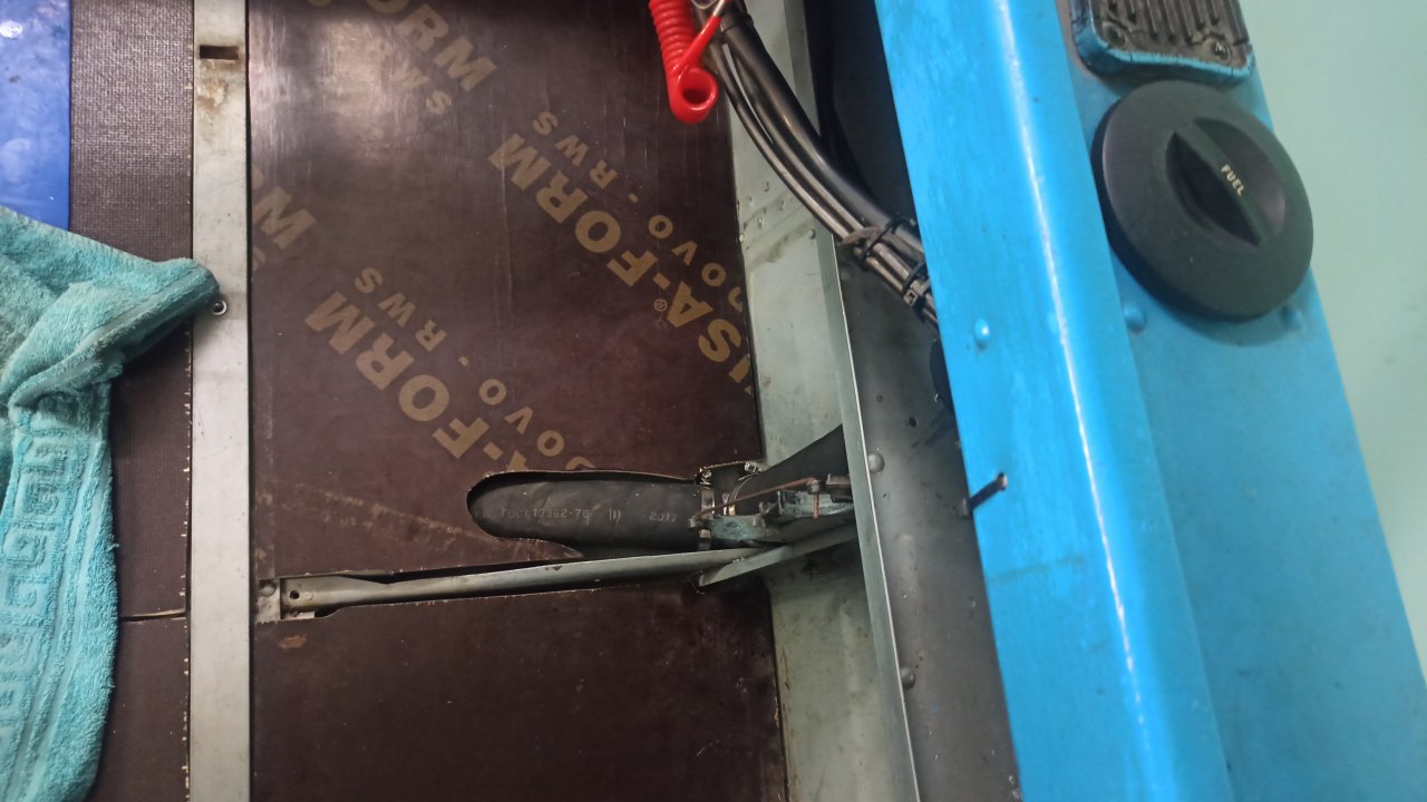

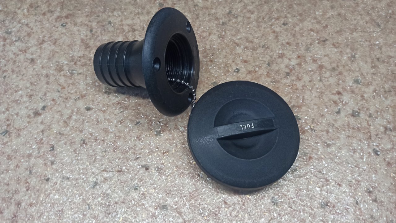

Продолжаю продолжать....
Заливная горловина.... Честно говоря самому не нравится.... Но лучше ничего не придумал.
На очереди вентиляция и фильтр....

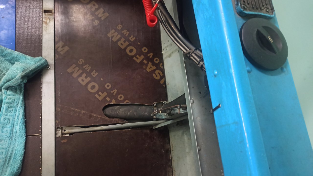

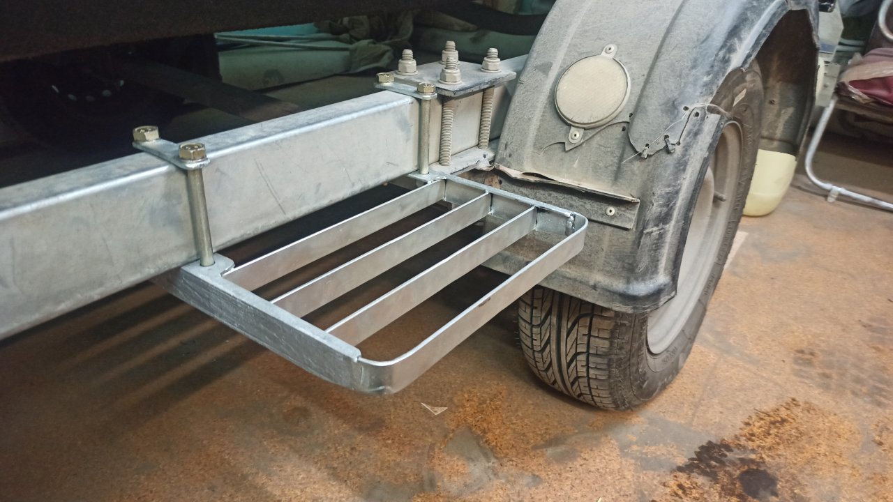

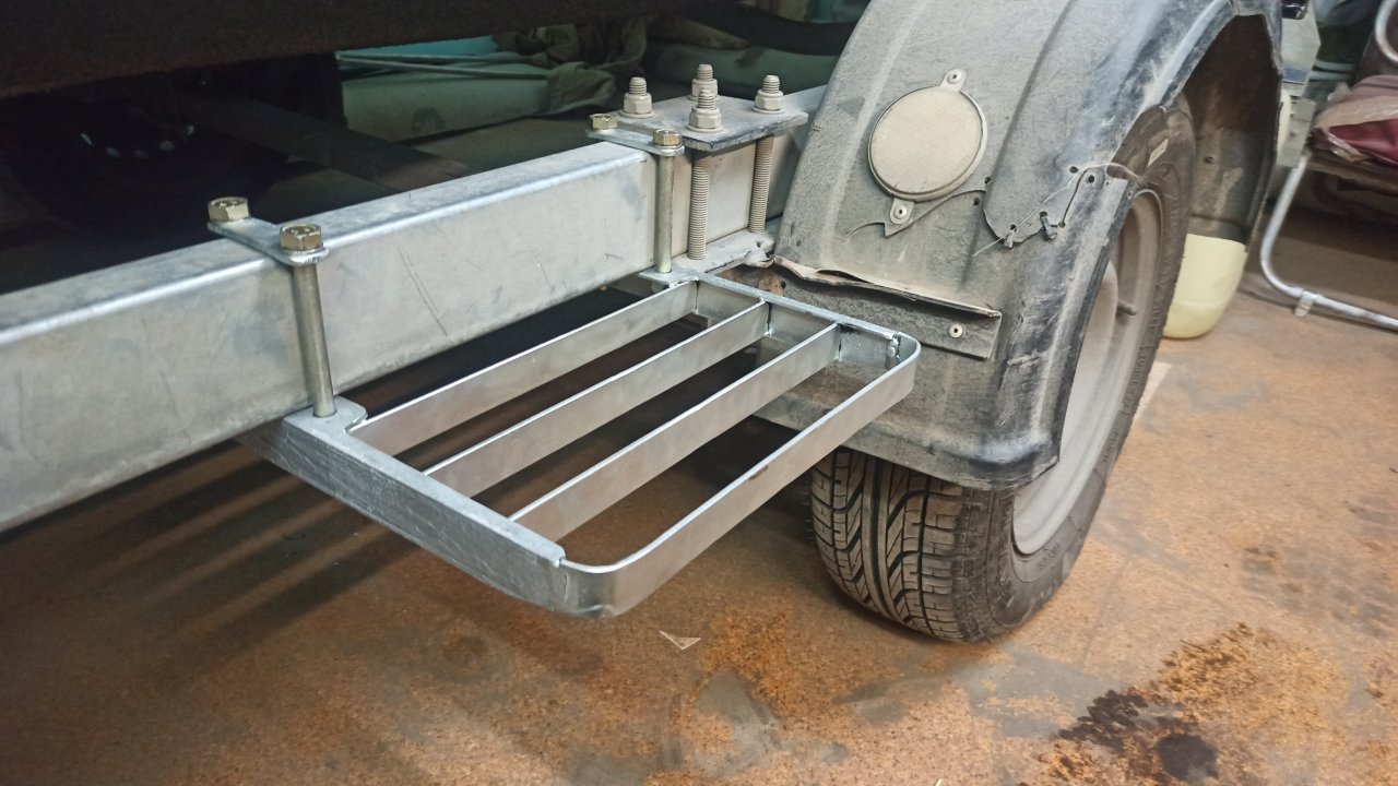

Хороша ступенька , к ней бы сразу крыло закрепить , а то болтов куча вид портят .
Я об этом думал....
Честно, поленился...
И так хорошо. Теперь в лодку одним прыжком можно заскочить.

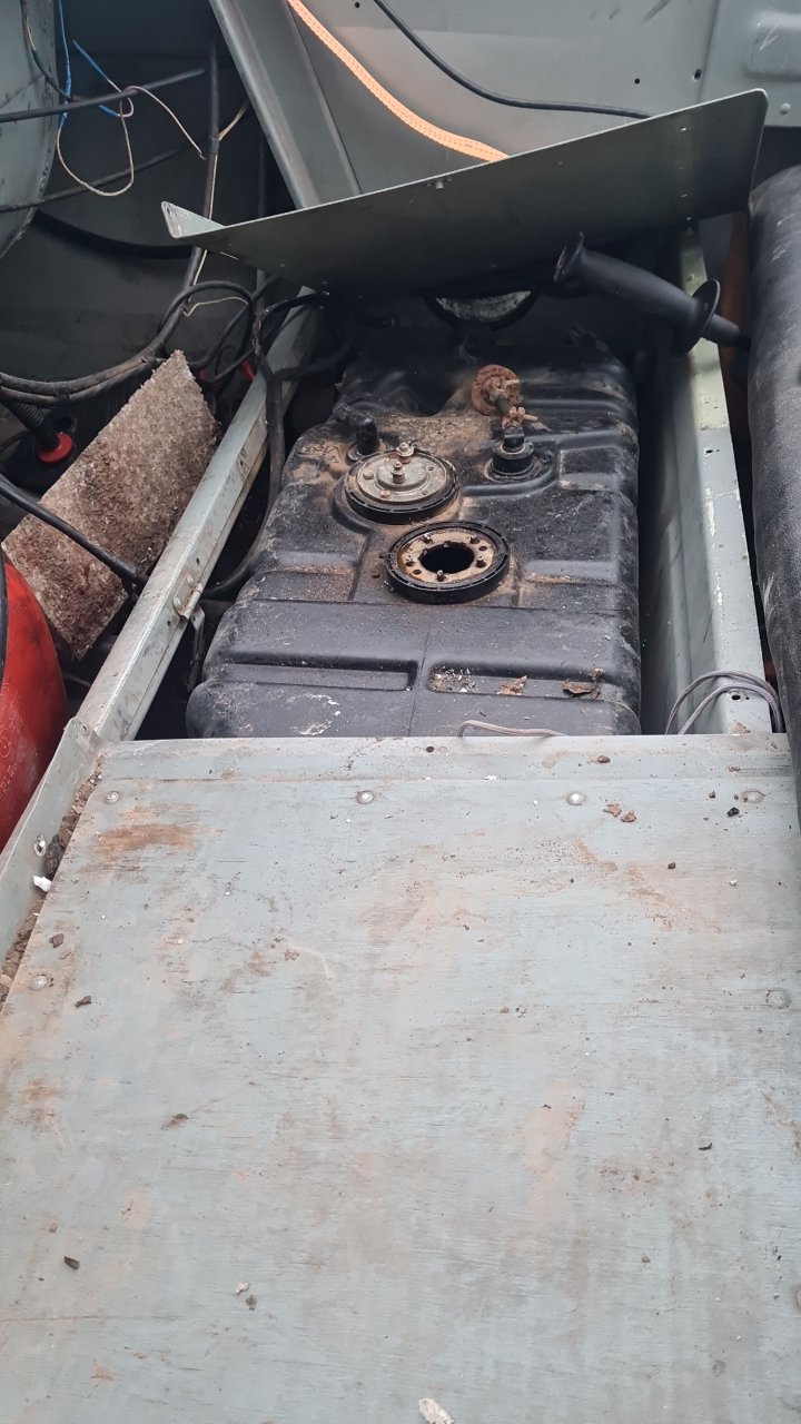

Привет коллеги! Решил от газели пластиковый воткнуть в 5м4 под заднее сиденье. Не лезет гад по высоте сантиметра 3. Может профилем каким нибудь нарастить высоту?
244488
28 057
2 755
Феном нагрей и приплющь.

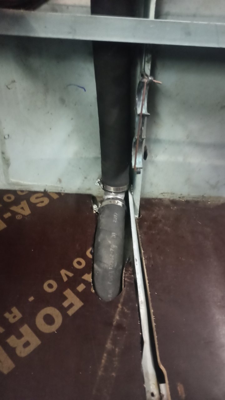

Коллеги доброго дня!
Уже четыре выхода на лодке с новым баком.
Не решён вопрос с вентиляцией. Нужен клапан некий на вентиляционный штуцер. Кто что применяет?
1 881
Лет так хммм, я есче не родиля все решено :hahaha:
