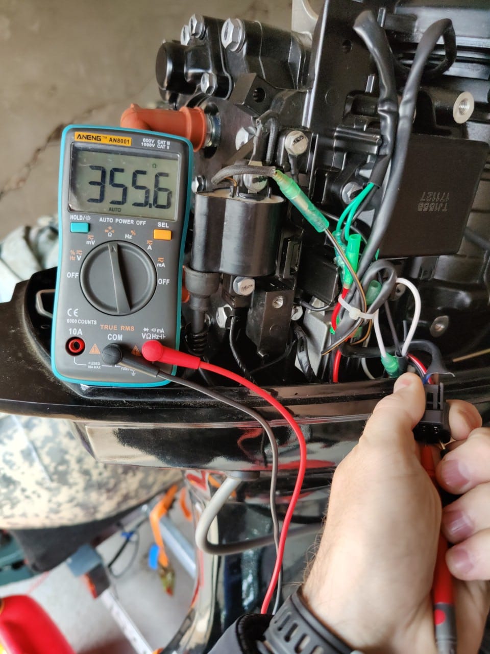

щас пообщался с владельцем сипро-40, у него на той же реке где я плавал горной, на такой же лодке, при загрузке примерно 500 кг, скорость против течения 31 кмч, у меня при такой же примерно загрузке скорость получается 27 кмч... что то явно не то, почитав форумы вижу что проблема с катушкой под маховиком у многих. как бы проверить её ? да и катушки на свечи, заодно

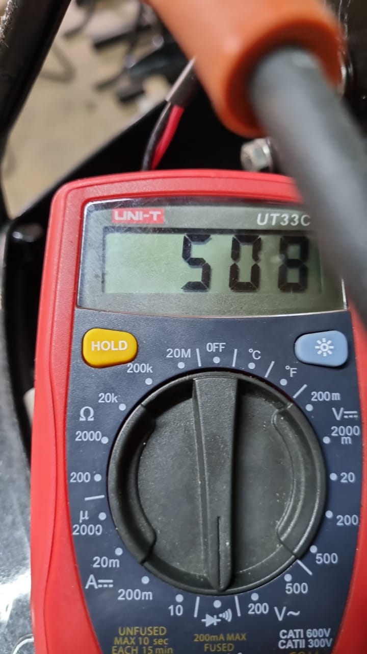

Господа. У кого есть возможность, на моторе замерить сопротивление у катушек под маховиком? Желательно конечно чтобы мотор был тоже хидея, но не обязательно - любой другой аналог 2Ц 40 сил подойдет. Потому что мне вчера с сервиса мастер скинул фото, на такой же хидея 40 сил, сопротивление было 508 Ом, я пошел замерил у себя - 355 Ом..
229271229272229273
в данном случае я так понимаю измеряется сопротивление сразу 2 катушек под маховиком, они соединены там вместе (как правильно говорят - последовательно, или параллельно?) и из 4х проводов получается на выходе всего 2, я где то смотрел что на моторе под маховиком у 1 катушке нормальное сопротивление это ~250 Ом, что как раз бьется, с тем что скинул мастер - у него 508, это ~2 раза по 250, а у меня 350, значит что 1 катушка какая то не исправна, ну или обе.. но это пока предположение.

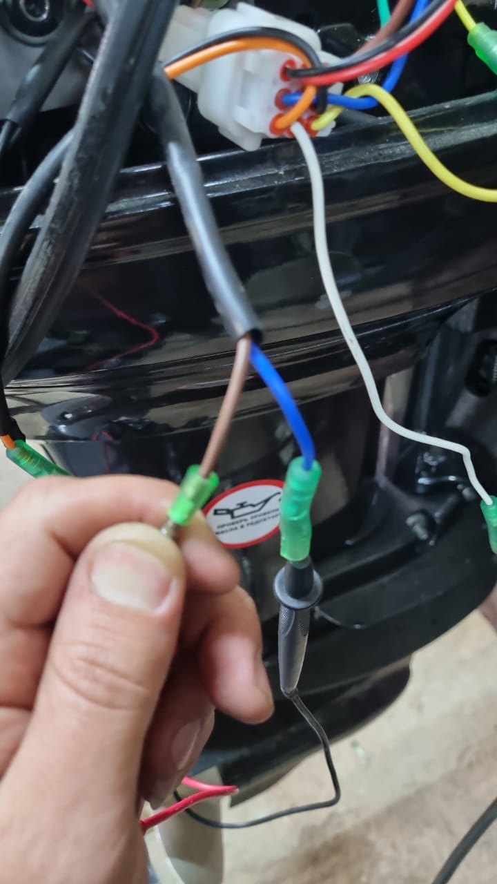

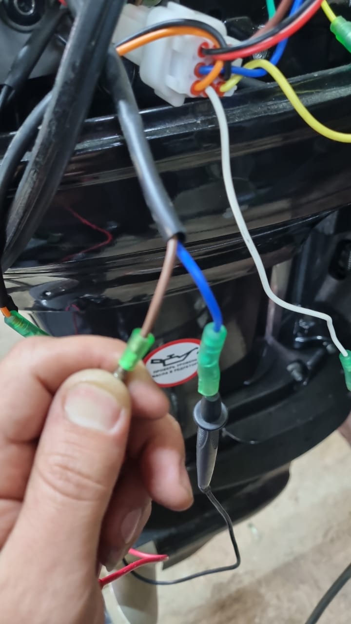

если кому не сложно - из под маховика выходят провода, один коричневый один синий, у меня они в фишку идут, в старых моторах на "быстроразъемах" , но такого цвета их всего 2 провода, не повторяются.

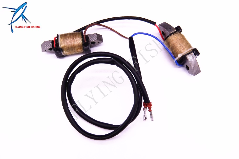

нагуглил фото катушек по парт номеру, да действительно соединены последовательно, значит значения суммируются? т.е. 250 Ом для одной а для двух 500 должно быть? цвета проводов на выходе как у меня - коричневый и синий.

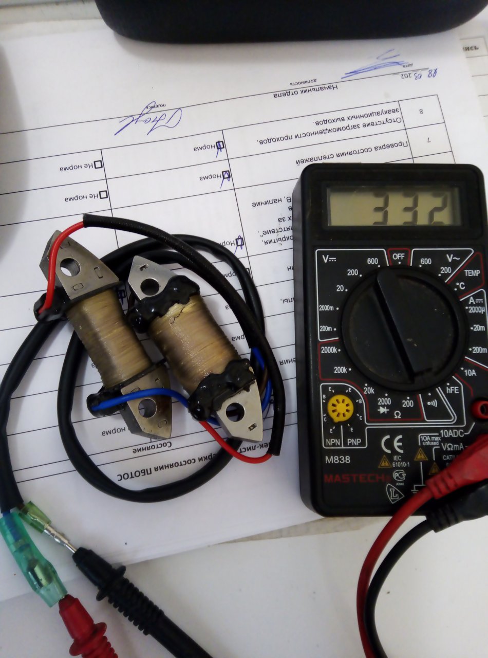

Замерил сопротивление, катухи новые, так что сомнений быть не может, мерил двумя мультиками, разницы нет.

спасибо большое! мне еще один человек тут в сервисе местном, на новой хидее 40 померил, тоже 330 получил.. говорит мотор на воде еще не был даже.. не знаю что тогда ,в чем причина недокрута.. сам по себе может мотор такой, потому что китай и лотерея. у кого то крутится, у кого то нет. на водомете просто зависимость сильная от оборотов, в скорости движения, так что эти 400-500 оборотов что он не докручивает, дают мне плохие результаты
