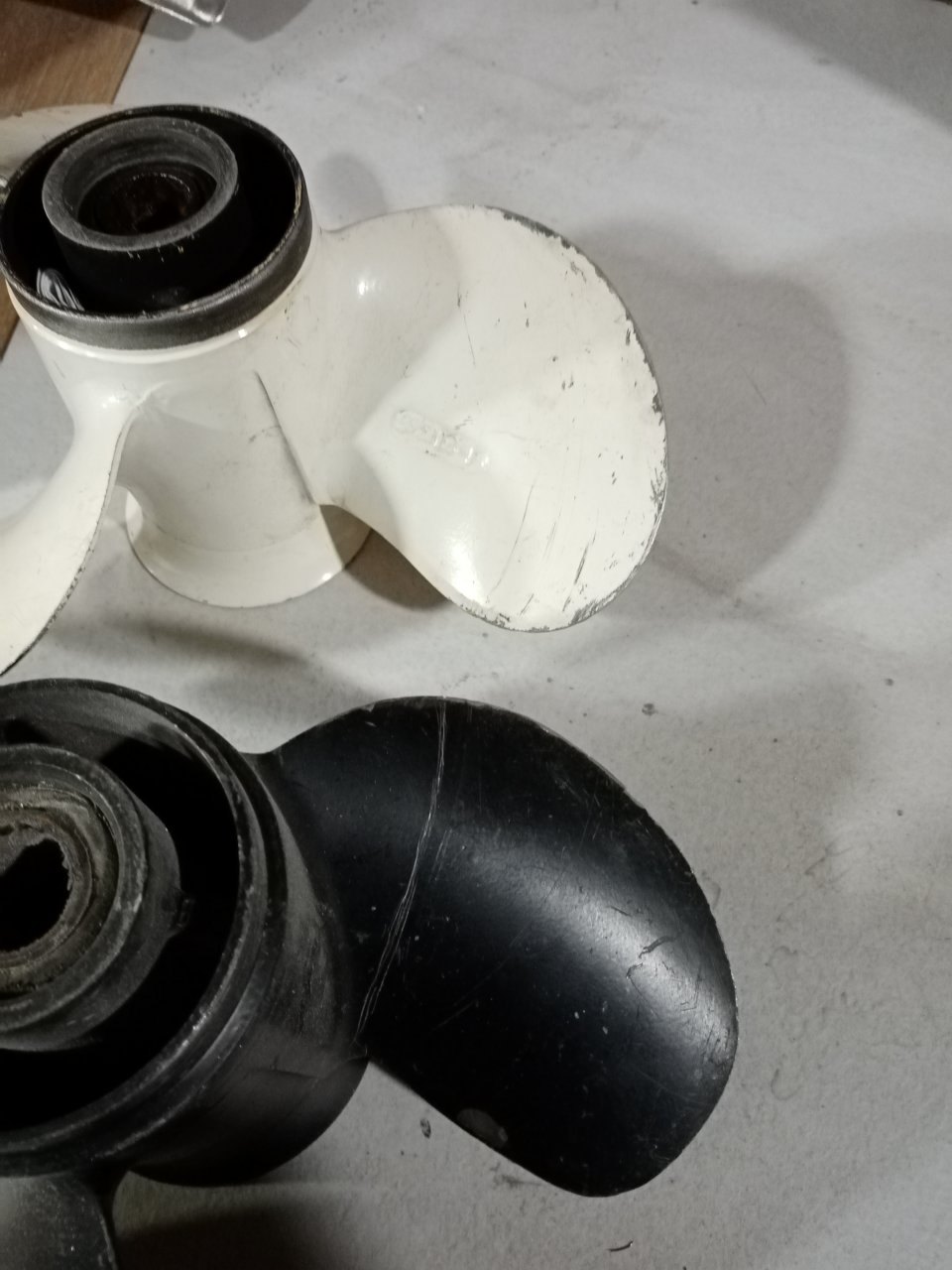

У Машки 30 два типа винтов....
Старого и нового образца, старого образца имеет постоянный шаг, нового образца = переменный шаг. Кроме того у этих винтов разное дисковое отношение. Едут эти винты абсолютно по разному и шаг на них ощущается по разному. Например старый 12 будет перекручивать, а новый 12 будет недокручивать.
Различить их проще всего по форме лопасти... Белый старого образца, чёрный нового, на фото. Цвет значения не имеет.
Никаких двух типов винтов не существует. Если уж на то пошло, то не ТИП а Категория винта.
Открываем каталог и смотрим что существует для 30ток
Винты категории В (10шлицов на валу) с 1979 по сегодняшний день
3211-099-09 и по последним цифрам вплоть до 15 шага.

Да какая нахрен категория?, у них принципиально разная геометрия и конструкция.
Винт старого образца = это точная копия геометрии хондовского винта от тридцатки, но со своей ямаховской ступицей. Там даже профиль сечения и алюм. одинаковый. К этим винтам претензий = ноль!!!!! Хоть они внешне и выглядят грубоватыми, но по геометрии у нех все идеально.
А винт нового образца = это тупо кусок алюминия, который если и поедет, то на ПВХ 320 и чтоб хомяк был дрыщем, то есть..... очень сильно "на легке" он едет и больше никак.
А без шуток, очень грубая, коммерческая под"бка, а не винт. Справедливости ради = алюминий у него по прежнему очень высокого качества, если он оригинал!.
На клонах = Ал. говно = ломучий с одного удара и под корень, ну а кетай ( подъ"бка на подъ"бку) = ваще срань, ваще не о чем.
Категории обозначения и маркировки.
А ты всё про мясо и геометрию. Я не писал про разных производителей или кривизну китайщины.
Если не понял меня перечитай мой пост ещё раз или возьми в руки каталог.

Да это я ваще не в твой адрес.....
Фигня в том, что конкретно ямаха и конретно на винтах 9,9-30, поперла в дурь, по моему мнению.
Она ввела в свои винты" новую " геометрию. Не верю, что такая крупная контора не испытала на воде свое новшество, она сто пудов знает, че творит.
Винты с этим идиотским переменным шагом не едут ни хрена! Они ваще никакущие к загрузке, и под малейшее изменение загрузки требуют уже другой шаг. Выглядит это как коммерческий ход.
Ибо там где справлялся один
винт(постоянного шага) старого образца, теперь надо иметь 3-4винта разного шага нового образца (переменного шага).
Купить один винт и купить 3-4 винта...!, что это как не коммерция?
Но!!!!!
В маркировке ямаха не пишет, что изменила геометрию!!! Она так же тупо пишет, ну например 12шаг, но у этого винта нет 12 шага (замерьте сами если не верите) и этот винт не едет так как должен ехать настоящий 12 шаг.
А если вы ещё не поленитесь и загулите, что такое "переменный шаг", то удивитесь,........ в природе его ваще не существует!. Нет такого определения и понятия такого тоже нет и каким законам он подчиняется тоже нет.
Если примитивно объяснять, то......
Переменный шаг = это инвалид, возле ступицы у него шаг больше, чем шаг на кончиках лопастей на 2-2,5 дюйма, то есть шаг не постоянный!.
Вот представь у человека ноги разной длины правый шаг =метр, левый шаг =пол метра.... Быстро побежишь?
Да хрен там, тебя обгонит чел и с метровыми и с полметровыми (но одинаковыми!!!!! = постоянными!!!!) шагами.
