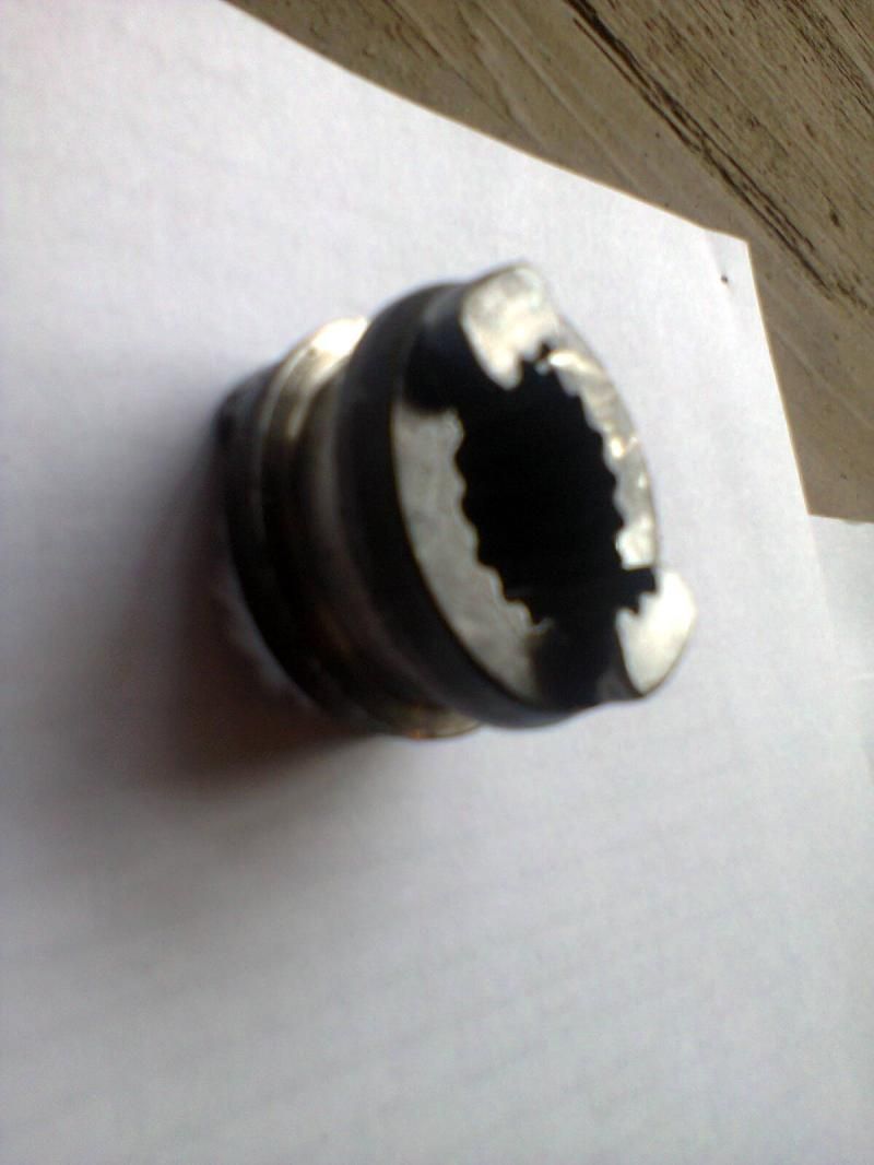

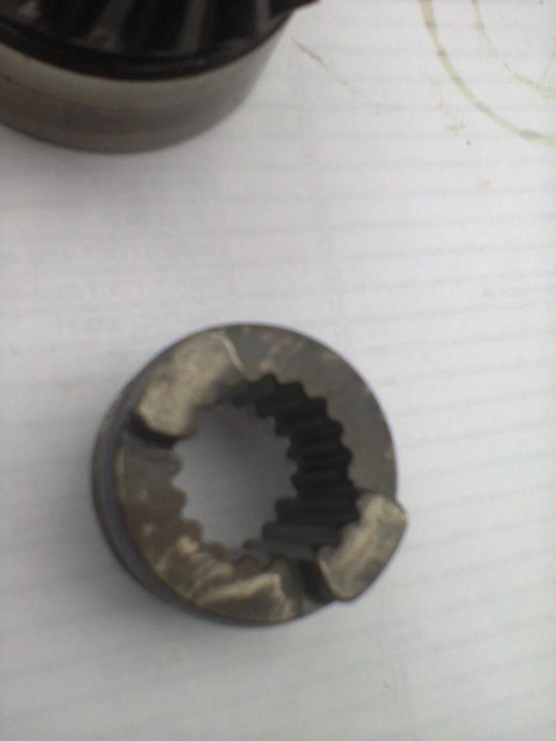

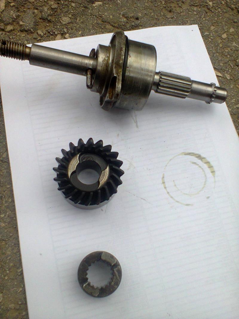

Выбивает скорость когда прибавляешь газ ,муфта новая,фото механизма?

Дак у тебя хоть нормально отрегулирована скорость то? А то может недовключается.

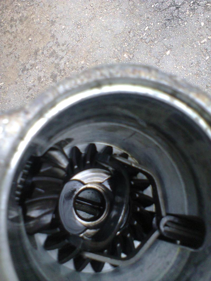

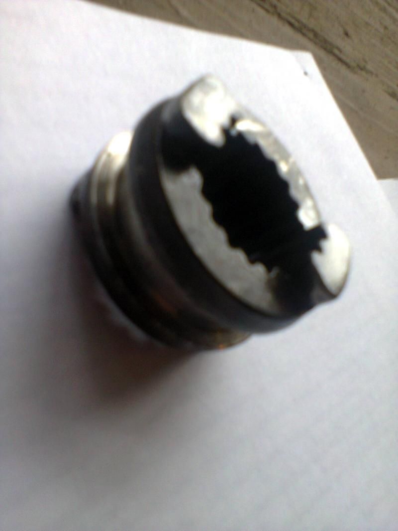

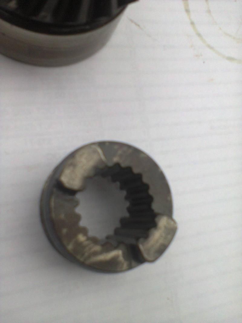

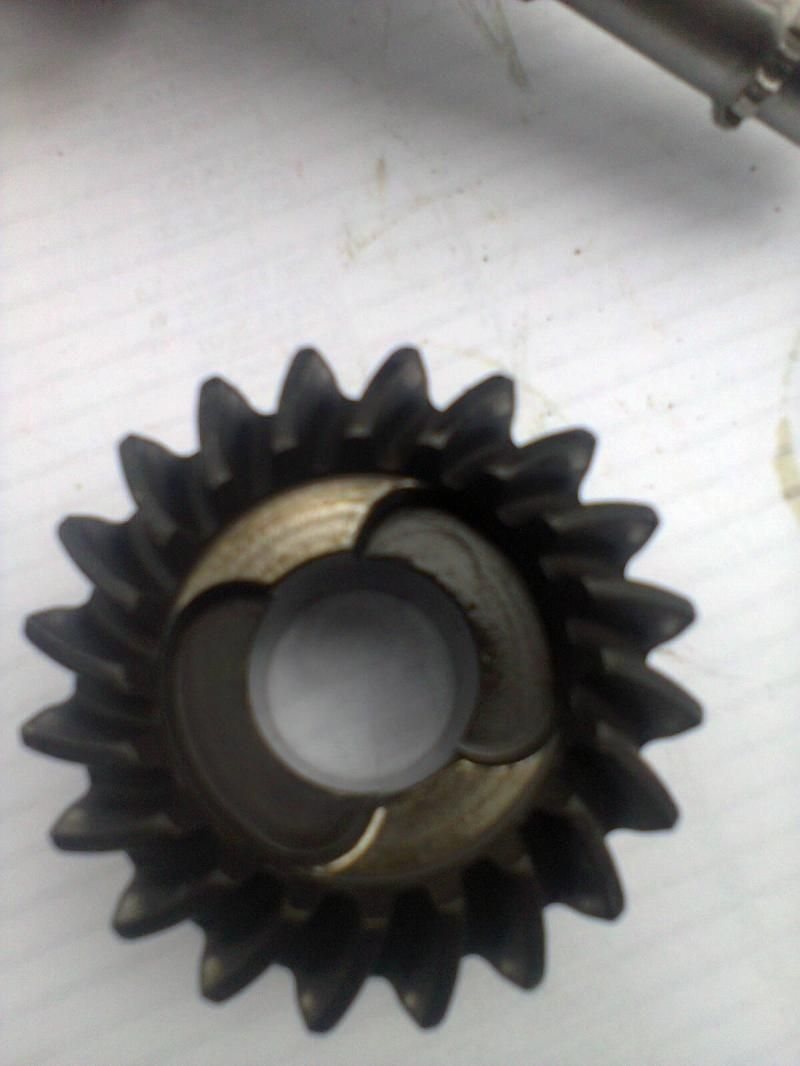

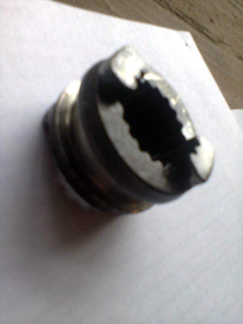

Происходит так дергаем за заводилку заводится с полоборота начинает рычать убавляем газ и поворачиваем рукоятку газ-реверс слышен характерный стук включения-зацепа ,лодка пошла идет потихому стоит прибавить газку ,как рукоятка газ-реверс встает на место вышибает скорость и рев двигателя ВСЕ глуши мотор.На холостых работает ,охлаждение тоже. Я не разбираюсь в моторах ,заменил свечи, продули ,поменяли шланги, разобрали карбюратор промыли, почистили контакты маховика все заводится ,у старой муфты был скол маленький также заменили,но ничего не поменялось редуктор снял масло слил вот как туда попадает вода (чуть было) промыл бензином движение на зад не проверяли.

Отдайте тому, кто понимает. Так редукторов не напасёшься :-D
Пути выхода из кризиса:
1) Может просто недовключает, регулируйте тягу, проверьте на заднем
2) маленький скол - ничего страшного
3) Проверьте как муфта садится на шестерни, не разбиты ли на них зацепы?
4) Можно поменять местами шестерни ПХ и ЗХ, но надо вал шестерню вытаскивать и зазор потом регулировать.

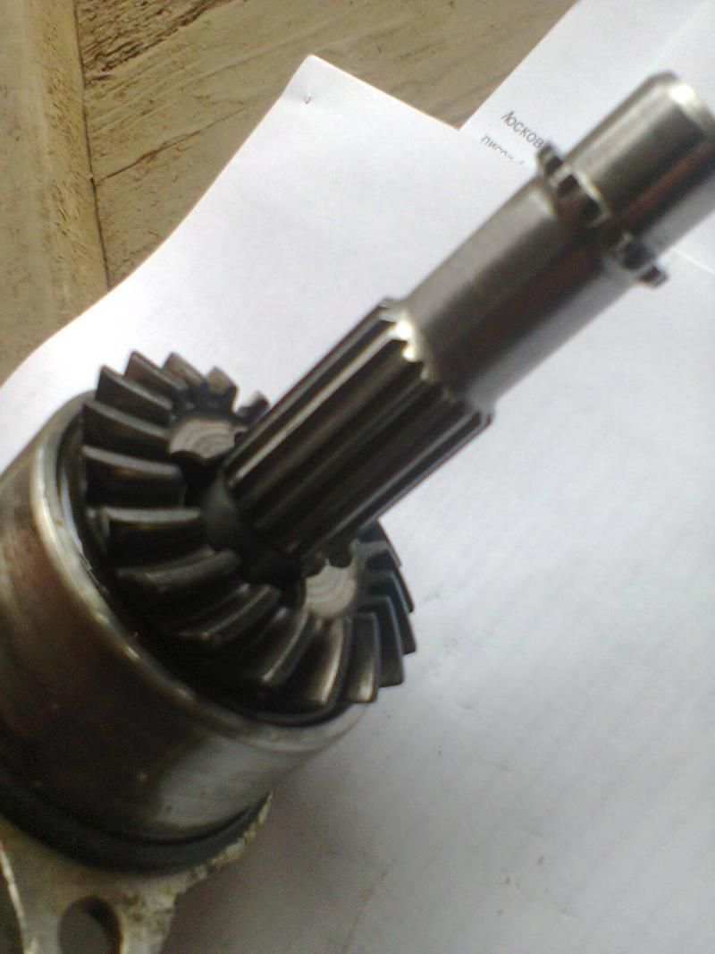

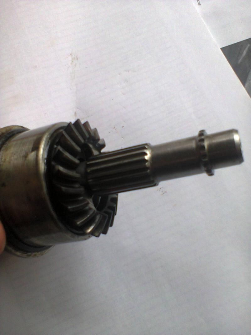

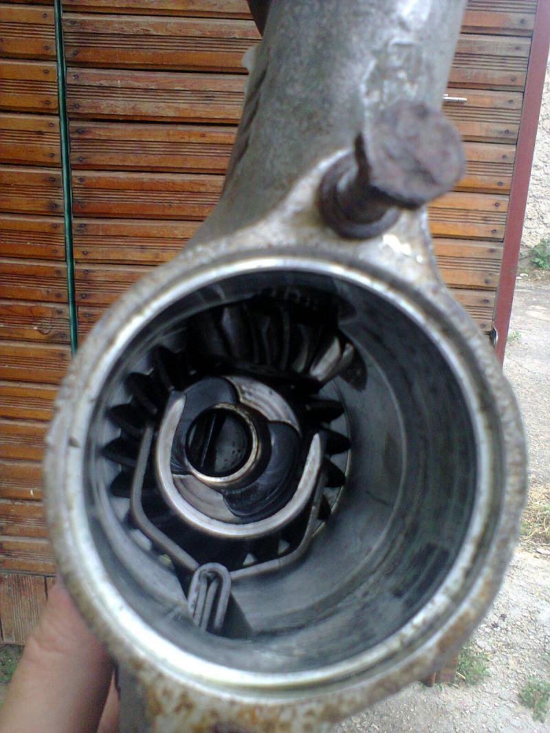

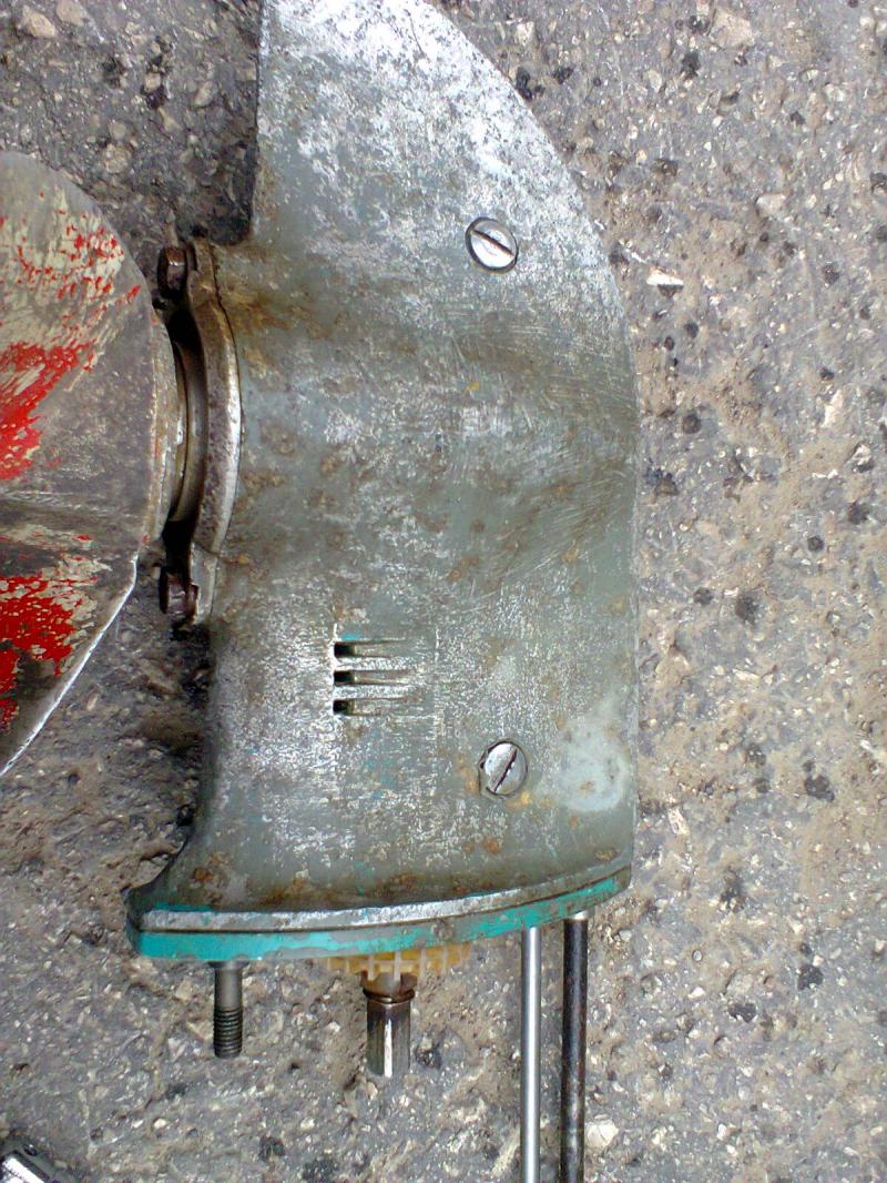

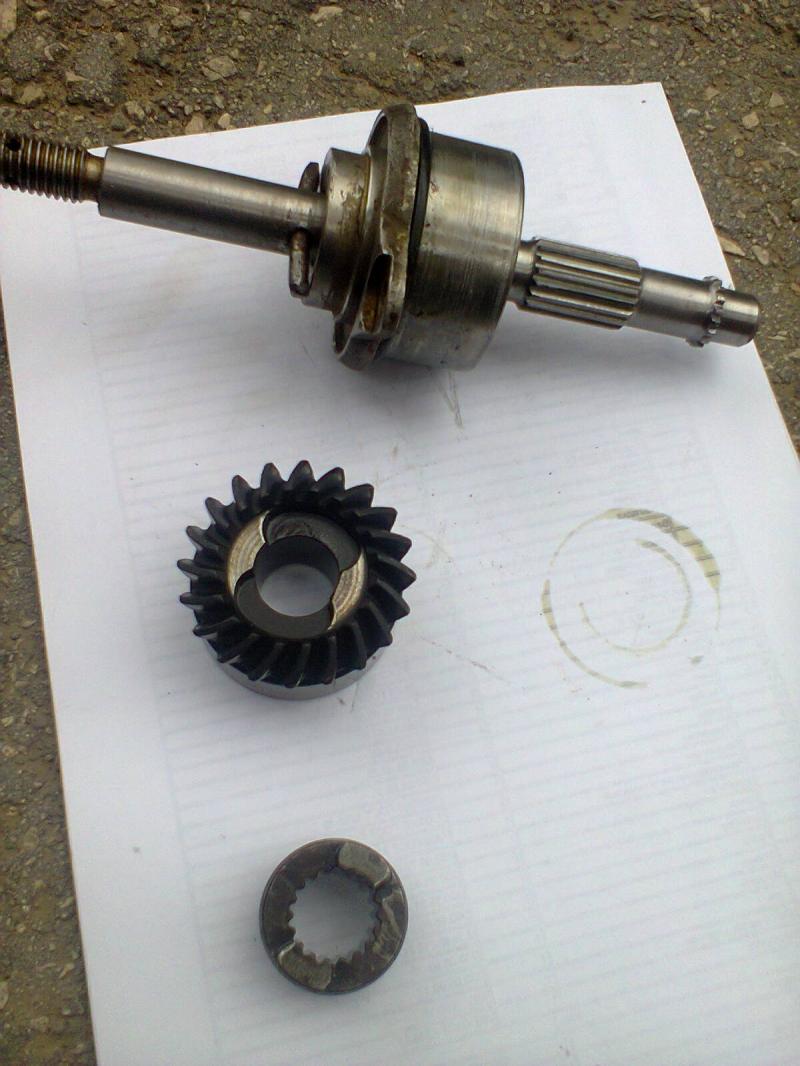

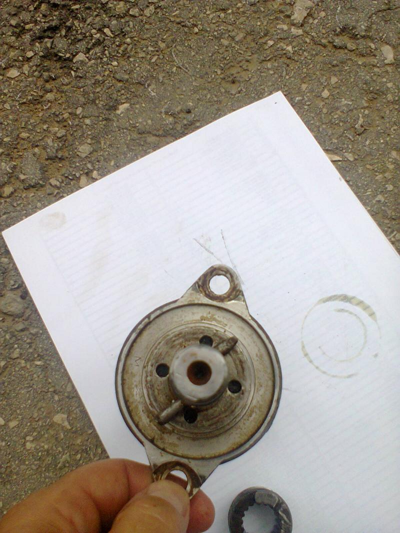

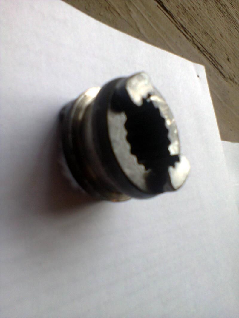

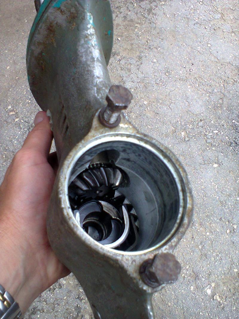

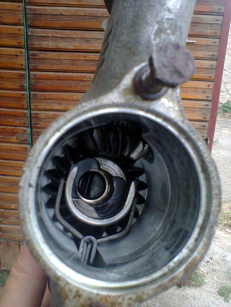

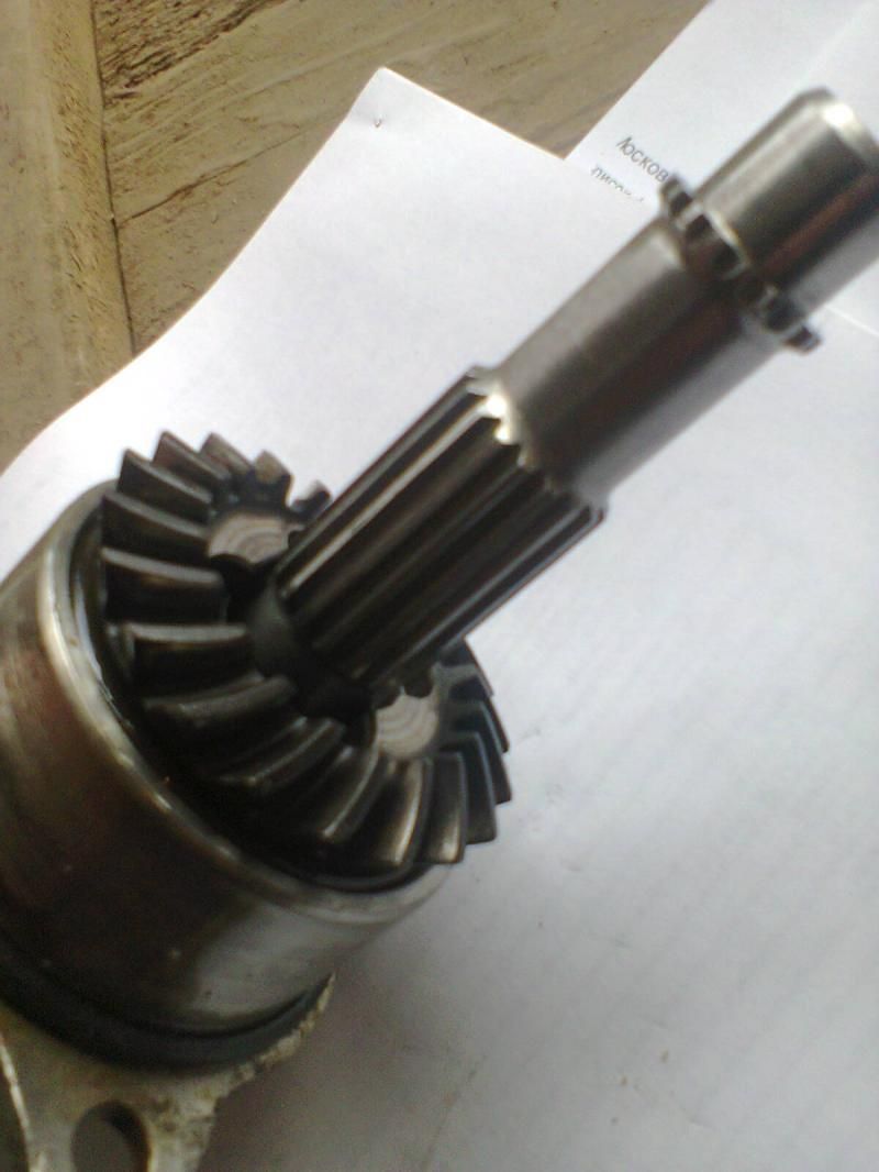

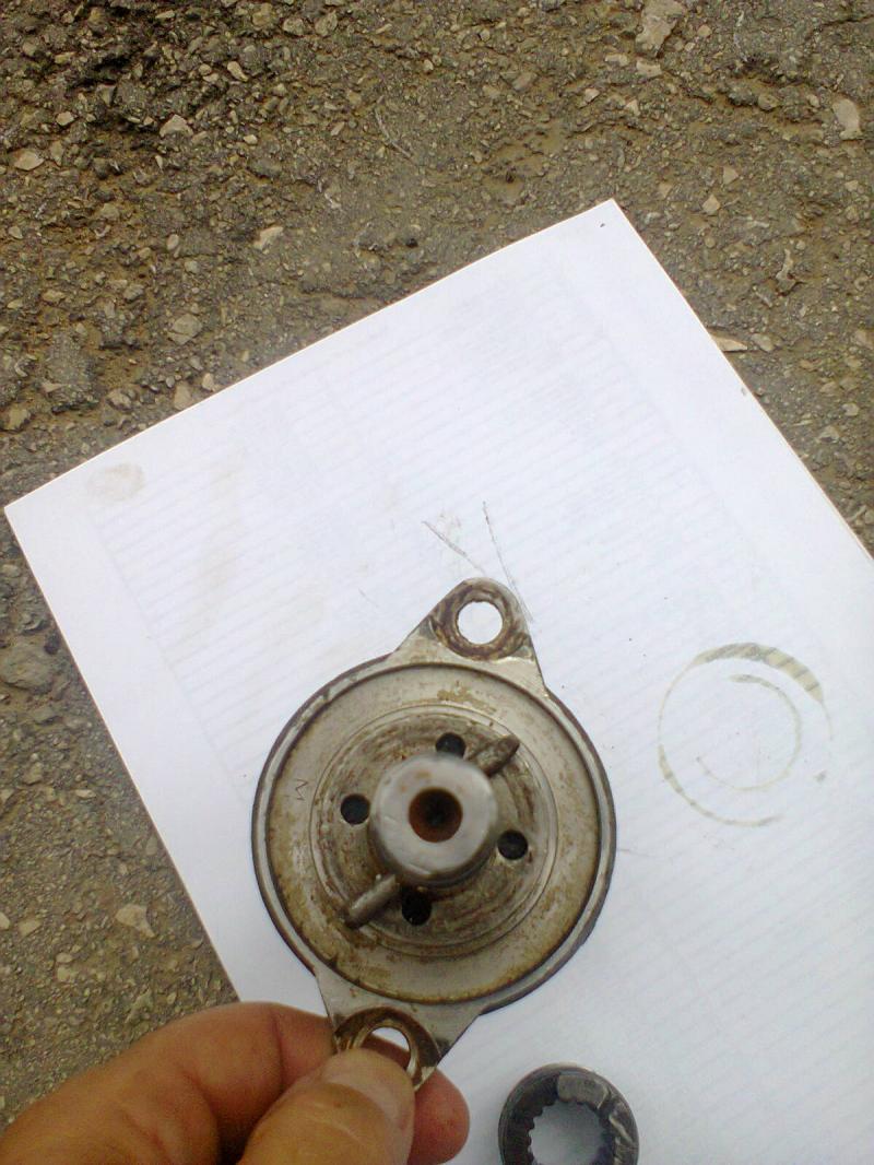

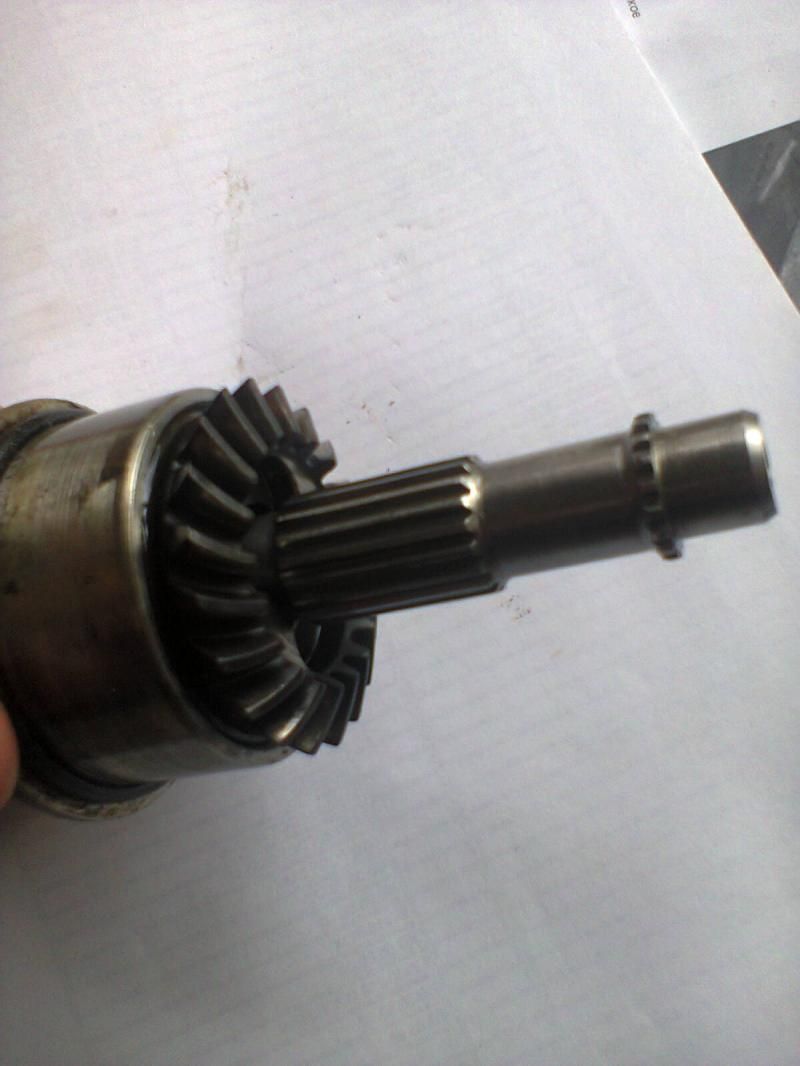

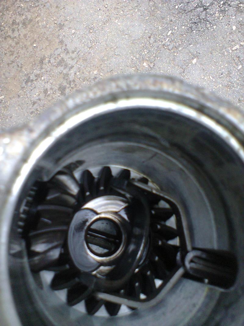

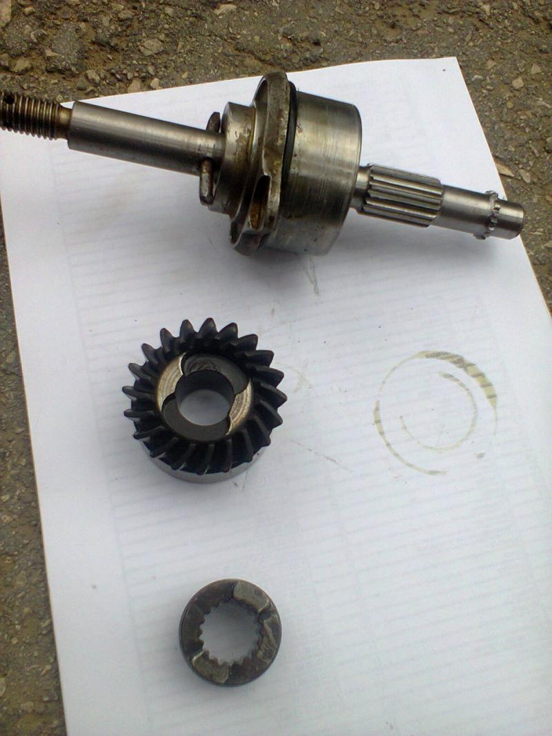

ВОТ Фото. Сколов сейчас нет и какая шестерня передняя ,та которая остается внутри редуктора или которая вынимается валом ,что значит отрегулировать тягу спец сказал купи ямаху .170т :shock:Что значит " не до включается скорость" как регулировать
5 990
636
Про спеца промолчим, шестерня переднего хода (ШПХ) - задняя, что с валом вынимается. Редуктор вообще на вид свеженький (внутри в смысле :-D). Думаю, что всё дело в недовключении. Главное, теперь при сборке не забыть шайбу под ШПХ в стакан вложить, и на гребвал тоже (если были), иначе надо зазор в зацеплении проверять. На тяге сверху редуктора должны быть два резиновых колечка.
А регулировать тягу, ослабив бронзовый хомут, соединяющий половинки тяг, и вращая одну из них или обе друг относительно друга, добиваясь того, чтобы рычаг реверса имел примерно одинаковый ход в обе стороны, при включении переднего или заднего хода. Чтобы при одинаковом перемещении рычага в обе стороны и начиналось и прекращалось зацепление.
И крыльчатку проконтролируйте, чтоб плотно сидела.
А вообще, осваивайте поиск, тут этот редуктор и ввообще мотор разобраны по косточкам.
