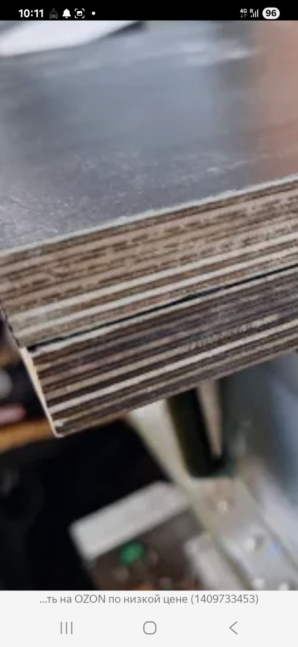

Отлично, а что с влагой делать,которую она напитала? При том торцы запечатать
На озоне кусок купить не проблема,
Та, что с надписями, коричневая, до 20 циклов заливки выдерживает по нормативам и ей пофигу. Но думаю она реально финская была. Мне приносили кусок как раз со стройки, но ты знаешь как я делал. Отдал приятелю на транец для ПВХ. Лист не убитый должен быть, естественно.
У меня ещё какая-то навороченная фанера есть. Черная, под какой-то мастикой и стекловолокном. Досталось 6 листов по случаю. Искал про нее информацию - не нашел. Остатки со строительства какого-то крутого спортзала

Просто у нас делают опалубку, она разборная, и дают в аренду, на стройке её не делают, это дороже чем взять в аренду, если только как ты говаришь нарватся на объект ,который делают, но проще взять на озоне, как ты говаришь торцы запечатать
Я покупал для других целей. Там смолы другие и плотность дерева иная. Но это палуба, там пофигу.
Резать в маске, бакелитовая смола яд, поэтому устойчива к гниению. Кашель на несколько дней гарантирован, если без маски.
Та что в доступе воду сосет хорошо . У меня ворота гаража ей зашиты. Не для транца она. Ну на 2-3 года может.
Визуальный индикатор клей - он должен быть коричневый.
А это какой? Белый :D,я вкурсе ,пилил,вонь мне знакома,от неё отмытются даже проблема,

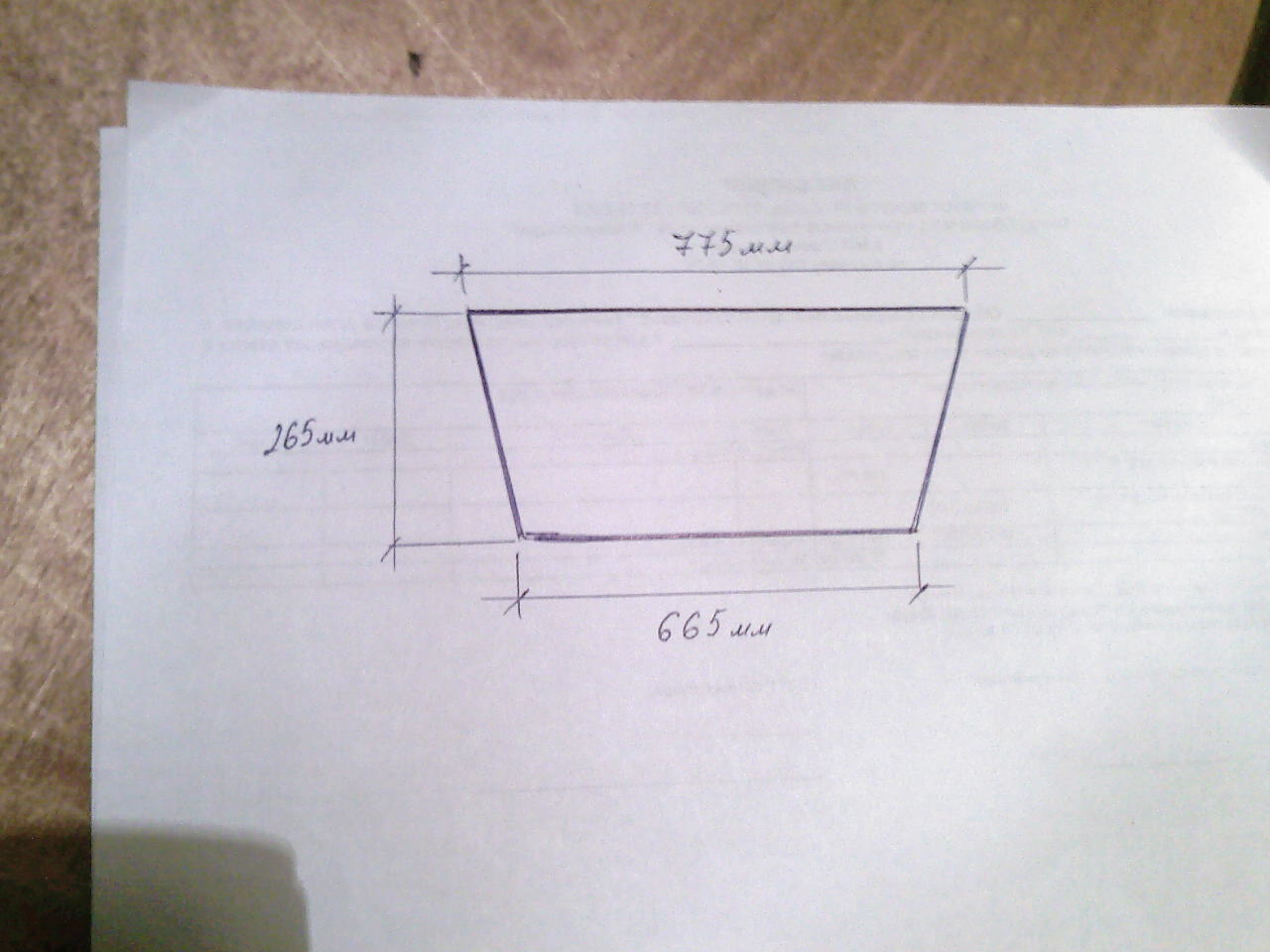

Какова толщина штатной транцевой фанерной доски?, хочу просто заменить, без глобальной переделки. Разобрал, маленько было замято, рихтанул, в связи с чем самому размер не померить точно. В инете данные расходятся, от 38 до 42
Делал две доски из дуба на два Днепра (на мой и друга) по этому чертежу. Данный чертеж предусматривал толщину 41 мм. Сделали 36 мм.
На мой Днепр я добирал толщину 5 мм текстолитом. На Днепр друга добирать не пришлось, встало плотно. Как и писалось выше, дабы определится с толщиной, пляши от струбцины имеющегося мотора, дабы этот мотор потом сел на транец. Добавлю. Доска из дуба вышла тяжёлой.

Со стройки принесли сильно б/у, поэтому ужо заказал (завтра приедет), выпилю, торцы замажу, думаю для моих нечастых поездок с гаражным хранением будет "гуд".
Делал две доски из дуба на два Днепра (на мой и друга) по этому чертежу. Данный чертеж предусматривал толщину 41 мм. Сделали 36 мм. На мой Днепр я добирал толщину 5 мм текстолитом. На Днепр друга добирать не пришлось, встало плотно.
Спасибо, Ваш чертёж ранее видел в нете и заказал фанеру по этим размерам.
