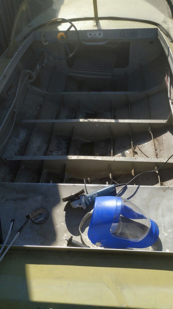

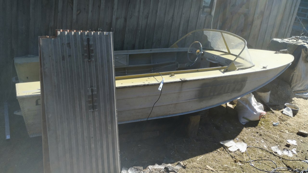

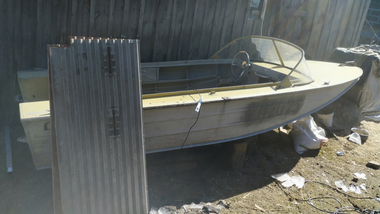

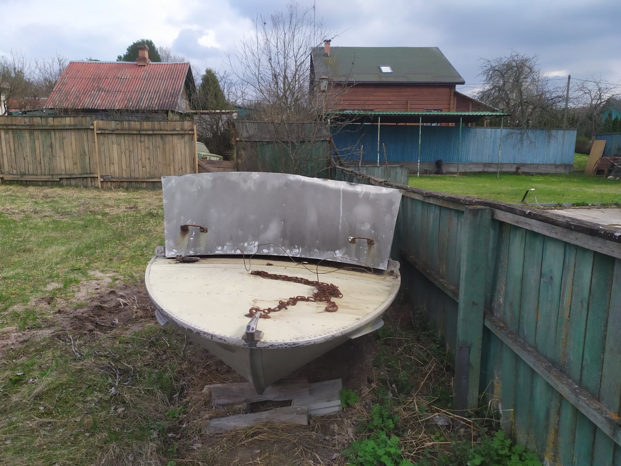

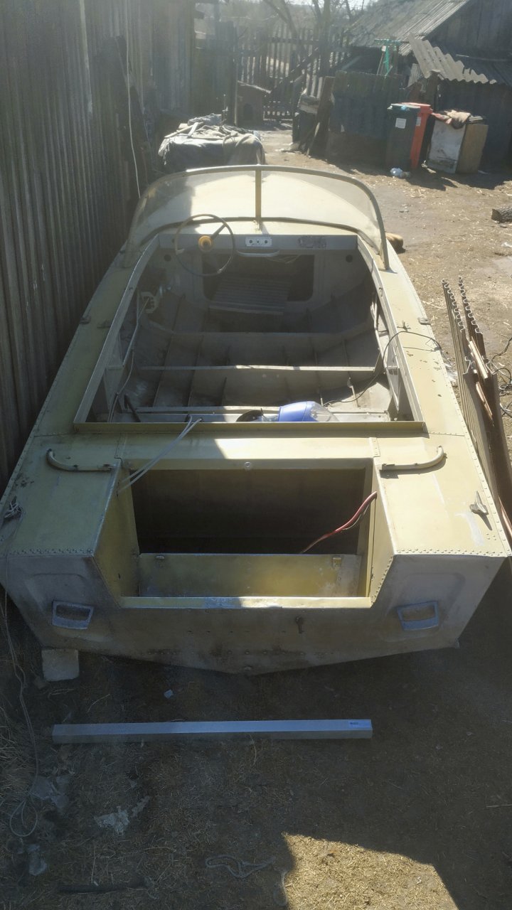

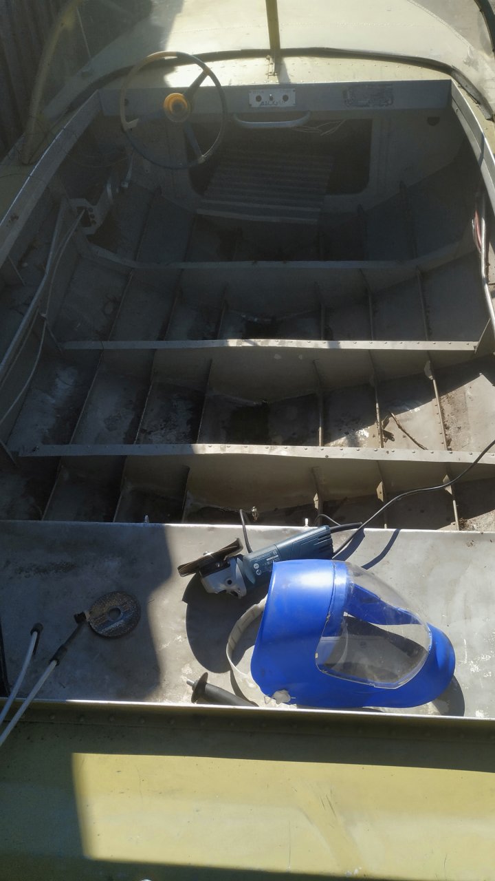

Так уж сложилось, что стал обладателем Днепра.
История такова.
Сначала попалось объявление о продаже ПЛМ Москва-25, купил. По дороге купил ещё Москва-30. Затем отучился на судоводителя. И 17.11.2021 купил Днепра. Все это хозяйство поставил на учёт.
227482227483

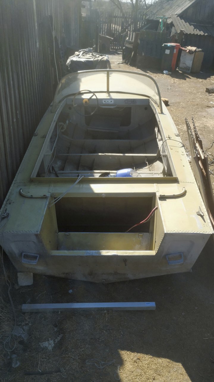

Отчасти сохранился ДУМ (Калуга), тросовое рулевое, бак плавучести, родной пол и лабаш.
Концепция - максимально лёгкое судно без особой роскоши, на котором при быстропеременчивой погоде можно быстренько свалить домой. А то влагостойкую напичкают, от земли не оторвать.
По корпусу не хватает несколько заклёпок. Была пробоина (заделано), требуется замена транца.
227484227485227486

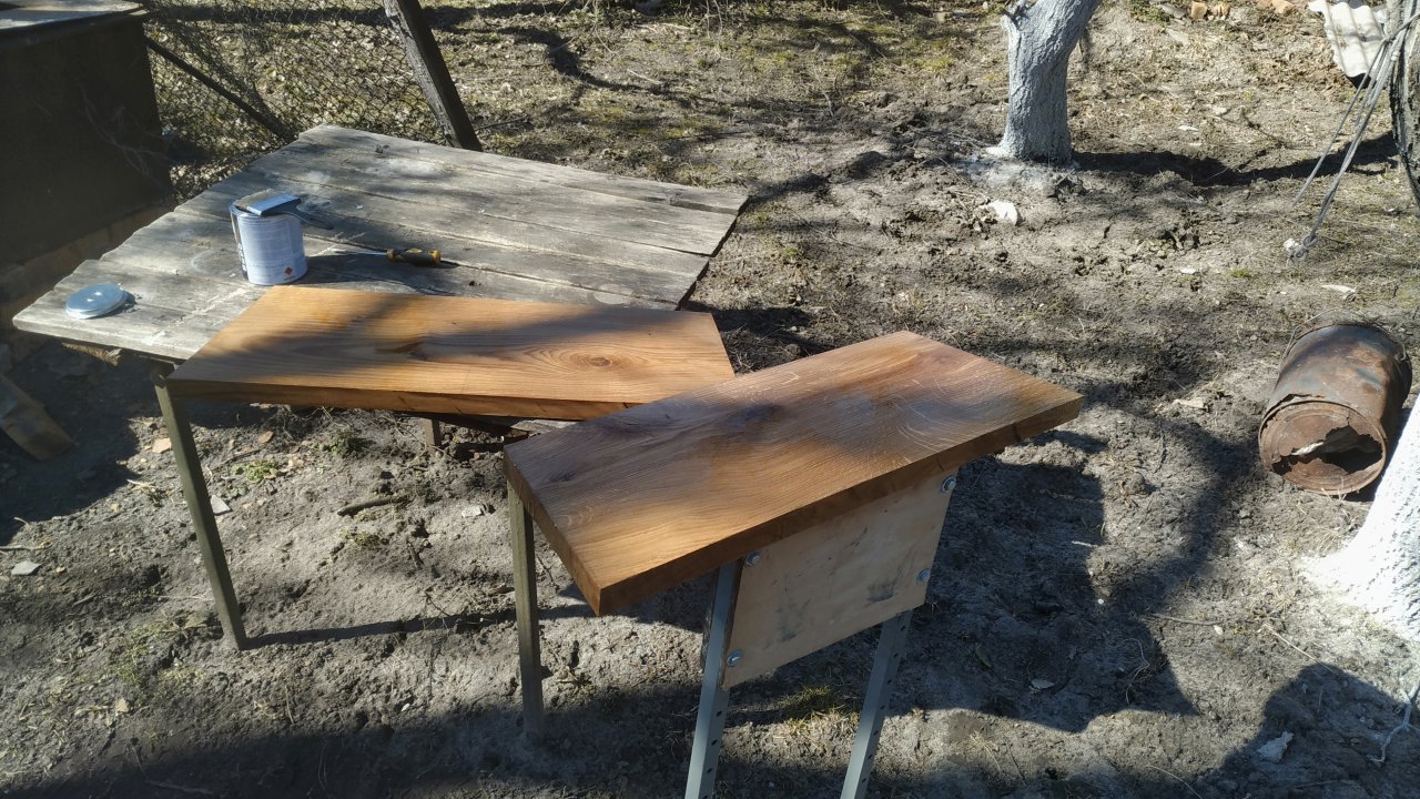

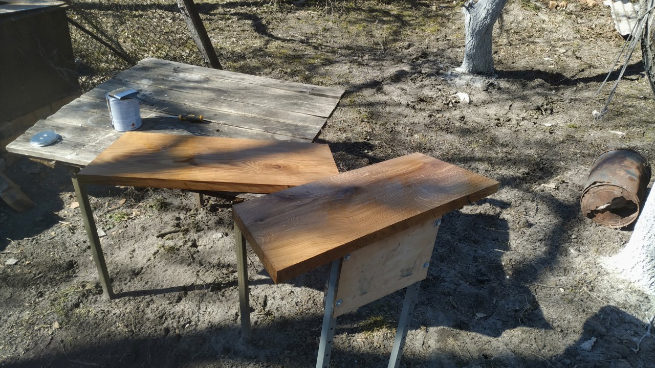

Где то как-то находил чертеж доски для транца. Друг из дуба изготовил (2шт). Я лишь покрыл палубным лаком. Пока все.

Поздравляю с вступлением в ряды водноморников!

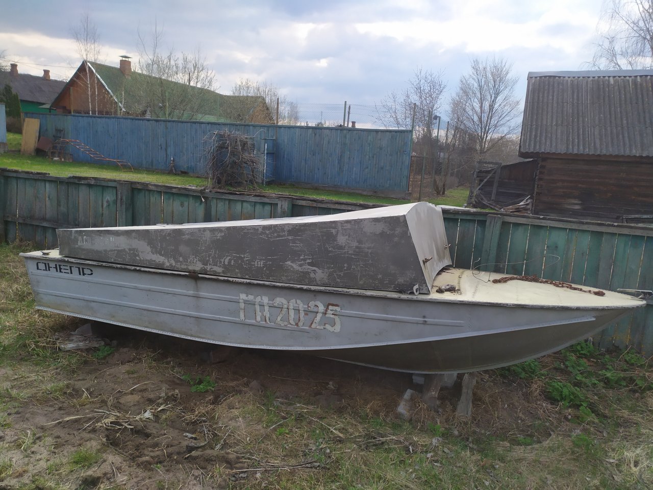

Когда на припяти увидемся??,я часто бываю там, хотя судя по фото лодка там и стояла,

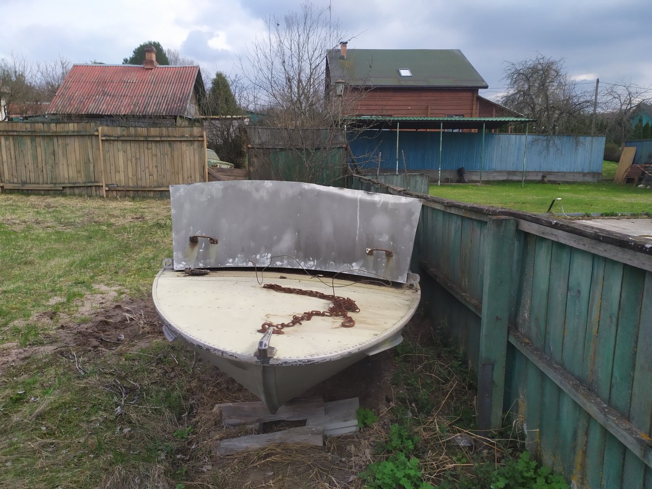

@mura555555 на фото лодка ещё стоит у владельца (там где с крышкой). Место обитания была р.Днепр в Речицком районе. Сейчас же переехала за 30 км от р.Припять. Место ее обитания будет в районе от парома на Петриков до Лучежевич (примерно). Хотя задумывался о подготовке к р.Днепр в Брагинском районе.

Я глянул ее. Обслужил рулевой механизм. На углах стоят ролики в виде боченков. Хотя должны быть в виде шкива или я ошибаюсь?

Стою перед выбором длинны троса на газ-реверс С2 для ДУМ (Калуга). Многие пишут, что достаточно 13фт. Даже наконец-то нашел пример! Теперь вопрос. Правильно ли он уложен? Может лучше 14фт взять и "собрать кольцо" из тросов по горизонтали?
Хотя здесь 15фт.
Спасибо!

У меня все троса были без петли, прекрасно работали.

Прикупил троса газ-реверса С2 14 футов. Длинные - не короткие! :D

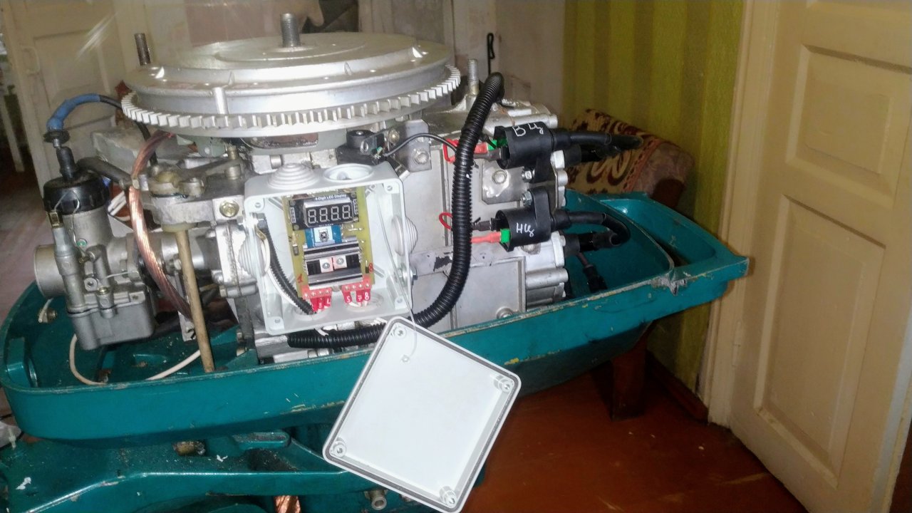

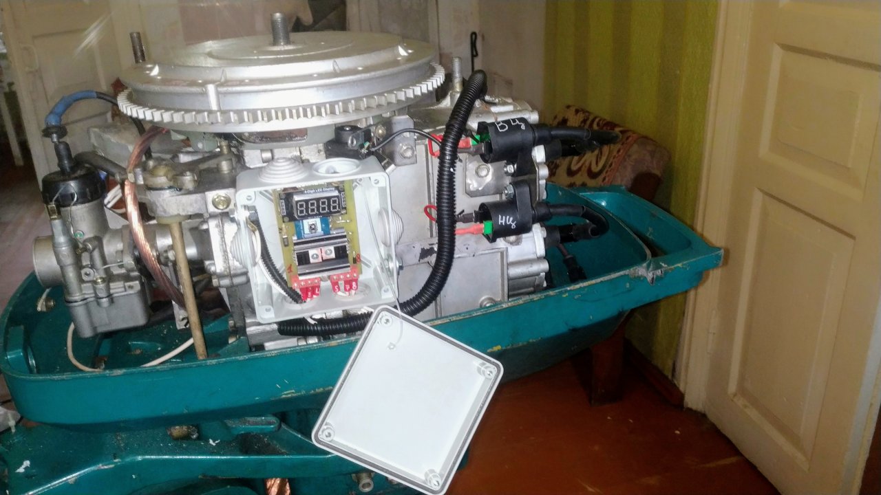

@hanter2013 приветствую! Данного мотора не боюсь. Был оттдефектован, устранены заводские косяки. Установлено самодельное микропроцессорное зажигание. Осталось прикупить ВВ катушки от инжекторного ДВС ибо на катушках от скутера искры нет. Скоро будет полноценный пуск.

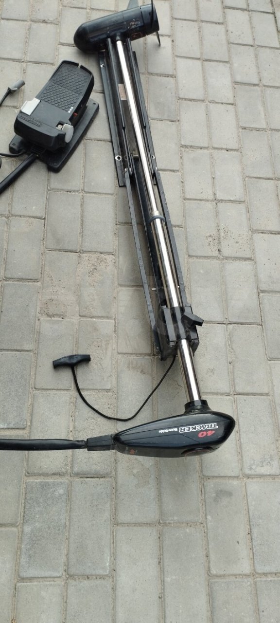

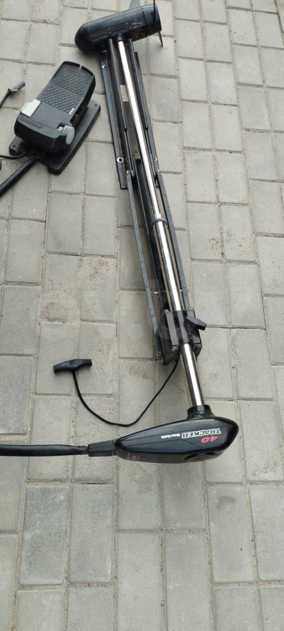

Транец сделал. Взял у друга Вихрь-30 и вперёд на тест по озеру!
Был приобретен и установлен Моторгайд 40lb б/у, который поворачивается действием педальки.

Молодец! И никаких теоретических рассуждений про расход топлива на 1200 км и возможность делать балетные па на потопчине.

Почему же? Работа идёт. Отловлен паразитный сигнал (датчик чувствует магниты маховика). Я ж приделываю МПСЗ на этот мотор.
Все в процессе. Плохо что мотор находится за 30км от моего ПМЖ.
