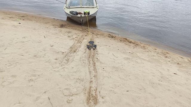

Установил на Днепр.
Или Рутуб:
Что то дохлый моторчик стоит, аж бедный по звуку напрягается, с ила еще нужно якорь выдернуть, потом на ходу с поднятом не до конца проити немного,что все г с него обмылась, ну и как правило потом затянуть до конца

А стоят там 2 электромотора от стеклоподъемников Шевроле Нива. Лебедка собрана по принципу лебедки "Морозова".

А просто сброс, чтоб катушка сама крутилась можно сделать? Это удобнее, имхо?
Есть "тихий сброс" при нажатии кнопки "сброс". Это когда барабан раскаляется с валом и пока он расцепляется, отпускается веревка с якорем в воду (это порядка 80 см). Далее после полного расцепления барабана с валом якорь под своим весом свободно падает на дно. Одним нажатием на кнопку "вверх" барабан сблокируется с валом. При длительном нажатии "вверх" веревка наматывается. При нажатии кнопки "вниз" отдается веревка.
Усилие этих моторов было достаточным, что при поднятии "вверх" лодка подтягивалась к якорю, а потом только подъем якоря вверх. Правда воды в Припяти мало и как следствие течение слабое.

Эти якоря на нуждаются в страховке, выдергиваются(если конечно мотор лебеды позволит,или то что на транце вести)
1 880
Скорость намотки якорной лебедки.
У тебя на видео,на другом, обсерается лебеда,когда тянет якорь, может АКБ плохой?
Ну вот подтянулась лодка к якорю..ладно,а там-мертвый зацеп...шнур натянут...дальше что?Понятно.что лебеду-на сброс,до ослабления,но.вот дальше то?Ручками тягать?Лодкой выкорчевывать?
Дальше рвем пластиковые стяжки и якорь вверх тормашками достаем.
Чем рвать?Лебедой или вручную?Если лебеда может развить усилие,достаточное для разрыва стяжек-это одно.
А,если(что скорее всего)нет?Тогда зачем тогда вообще такая лебедка?только для смотки-намотки шнура если только.

Здесь в видео две пластиковые стяжки порвались. Ширина их около 5мм. Что не так? Это не проблема.

А теперь как было...
При подтягивании якоря к роульсу произошол разрыв стяжек.Но,не от дикой мощщи двух дохлых стеклоподъемников.а от просто стечения обстоятельств.Якорь мотнувшись,помог дико лебедке своим весом+ запасенной от веса энергией маятника(кинематика-мотнулся).Лебедь вверх-якорь весом-вниз(вбок).Стяжкам ессно-кордык.
Инерционный клин тяжелой болванки об привальник или срез от натяга-это не клин ее же мирно лежащей на глубине.Попробуйте так же легко порвать там...(если стяжки канеш качественные,от этого много сино чо зависит).
Боюсь руками то не всегда,не то что этой лебедочкой.
Кста-если б мне пришла мысль мутить подобный механизм,то я бы присмотрелся к редукторам эур....

Это не автомобильная лебедка. Со своими задачами справляется. Количество стяжек всегда можно увеличить. А вообще, если б были глубины 10-15м, изготовил бы такую:
В комментах найдете описание конструкции.

Выдирал мотором якорь несколько раз. Ни одна стяжка не пострадала.
Один раз на перекате она оборвалась - видимо о камень перебило.
