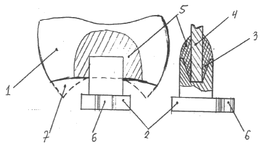

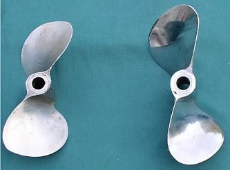

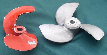

Винты-рекордсмены (8 рекордов скорости СССР). Делал вины и ставил рекорды Баринов Анатолий Васильевич:
КЭБ ЛМ "Волгарь" делает такие винты:

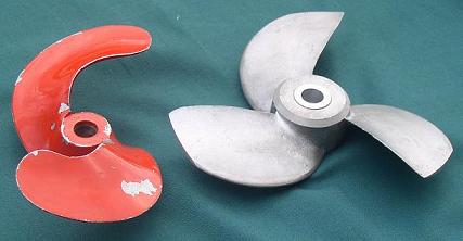

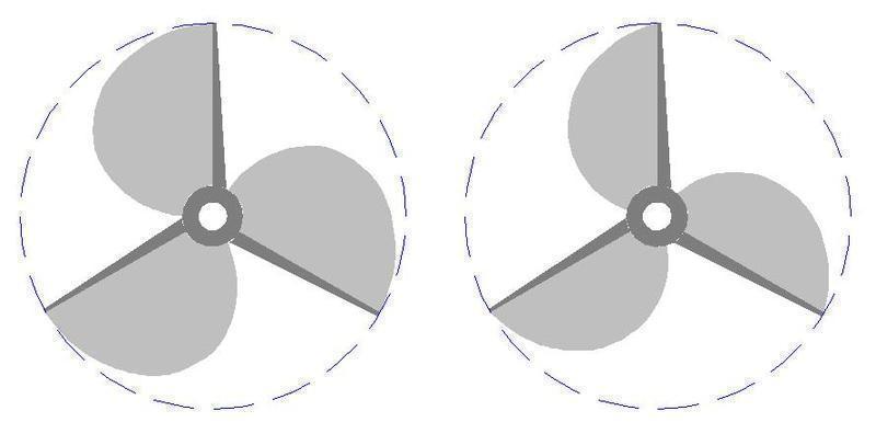

К ЧПВ они отношения не имеют, просто форма лопасти похожая. Идея унифицированной втулки "типа Приветовской" подсказана на мотолодке году в 2006-м наверное. Идея нам понравилась - воплотили.

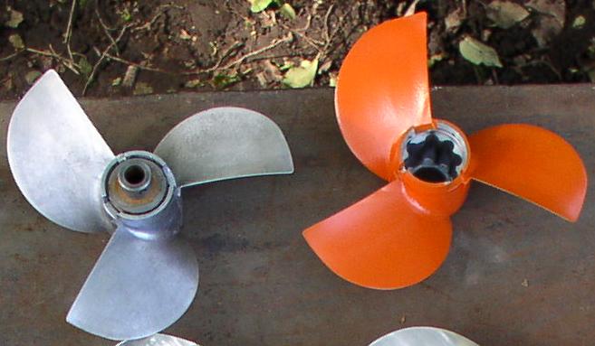

Литьё кокильное, лопасти в корне усиленные. Поверхность не такая гладкая как при ЛПД, зато нет внутренних рыхлот. Желающие полируют. Я не знаю ни одного случая отлома лопасти. Материал Ал7, не хрупкий, допускает рихтовку "на пеньке" в случае замятин.
У некоторых форумчан есть наши винты. Захотят - скажут своё мнение.

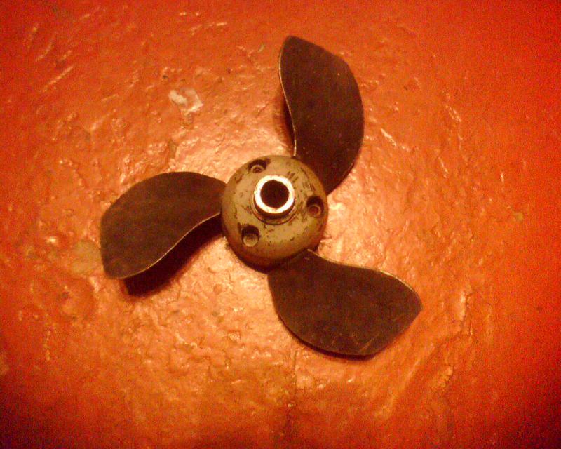

Особо удачными получились винты для Салюта, на фото справа, (сыграла тут свою роль и убогость "родных", на фото слева)

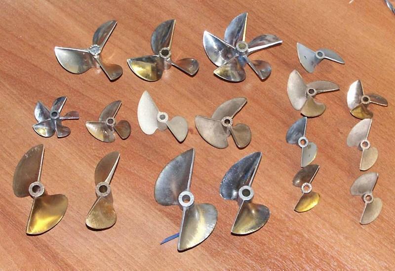

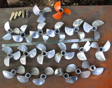

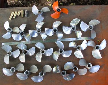

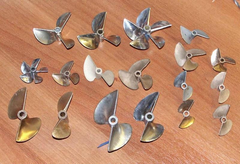

От вывода на 3D принтере мы отказались, после проектирования делаем образцы на ЧПУ, нам так удобнее. Однажды у нас скопилось такая коллекция,
потом после испытаний большинство раздарили.

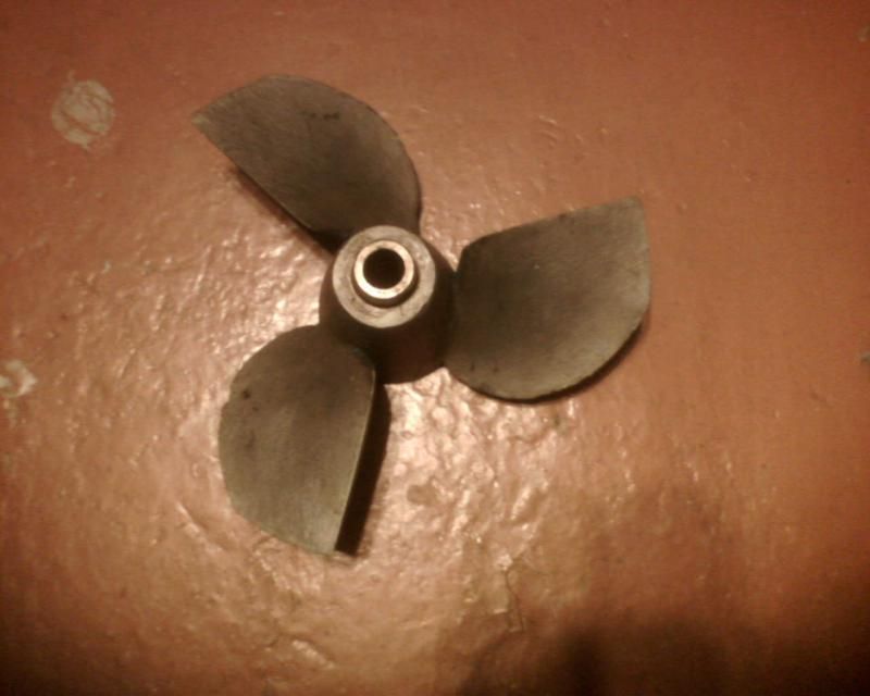

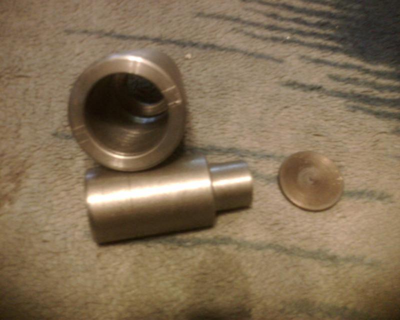

Есть у кого фото винта с из.шагом?Посмотреть крепление лопасти хотелось.

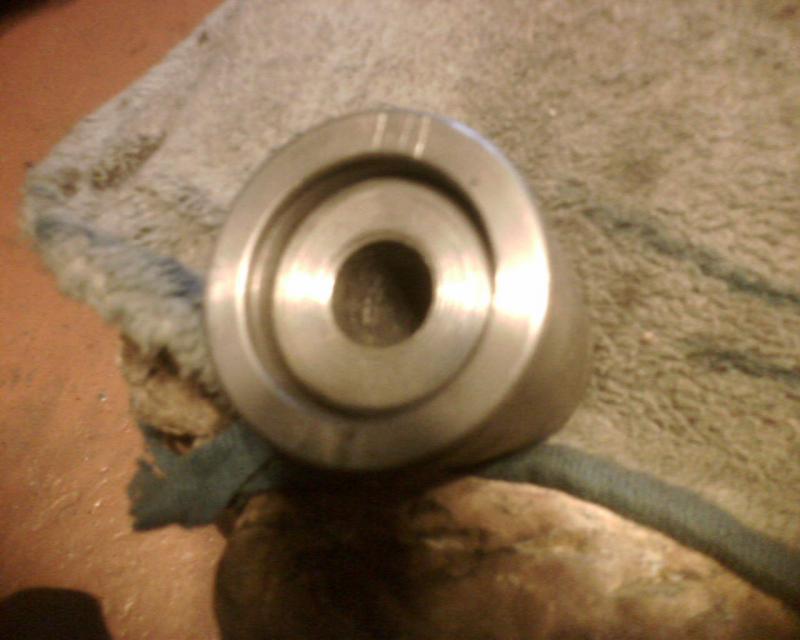

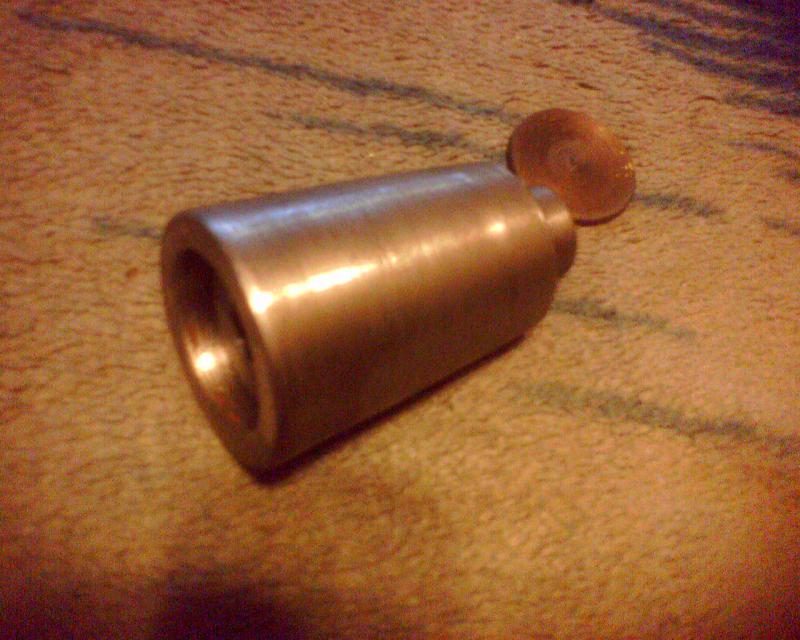

ovchinnikov 1966.у МЕНЯ ЕСТЬ И НА вИХРЬ И нА нептун
10 099
1 479
Можно фото? В пятницу поеду за силиконом и пластиком попробую отлить.

Нептуновский

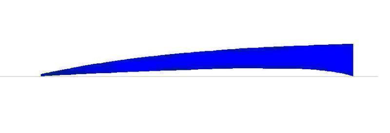

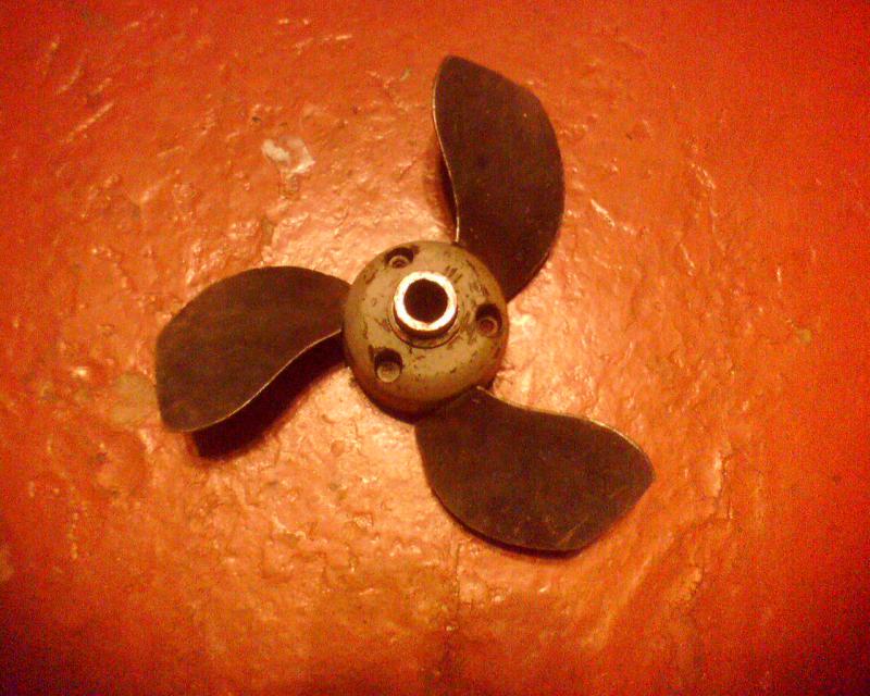

лопасть полупогружного винта

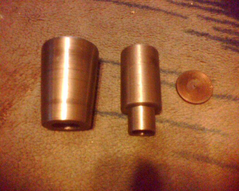

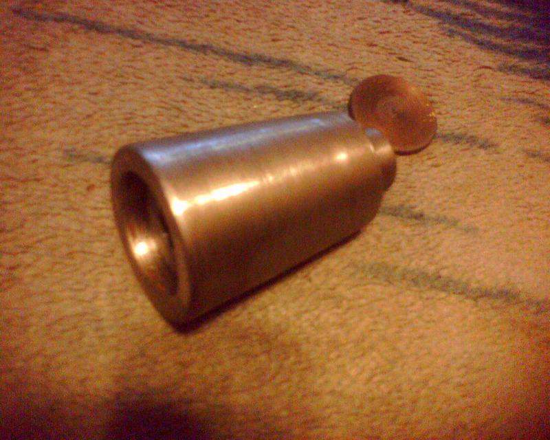

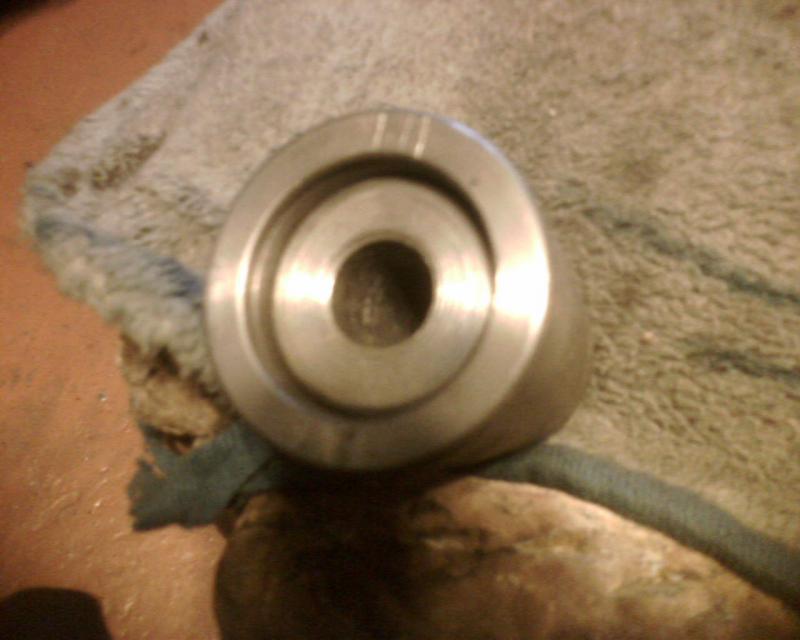

ступица для Нептун

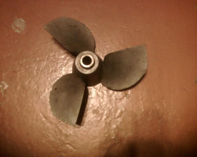

lednic606.ЧВП я делал только из Нептуновского винта чисто как экперемет.Скоростной прирост уменя на 6 км в час.Но редуктор надо переделывать потому как несколко крыльчаток сжёг и один винт угробил отрезав лишнее у лопасти.Лопасть получилась тонкая и дюраль сломается о какую нибудь мусоринку.А лопасть подрезал по 3 мм.Но указываю что полностью редуктор не вытаскивал на верх потому как надо делать новый водозаборник иначе мотор сожгёшь.

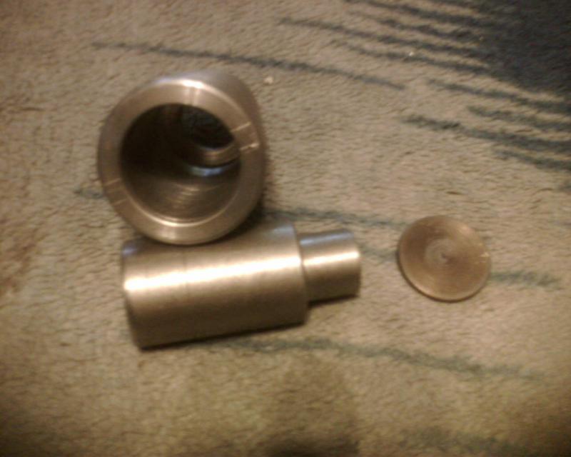

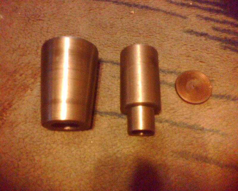

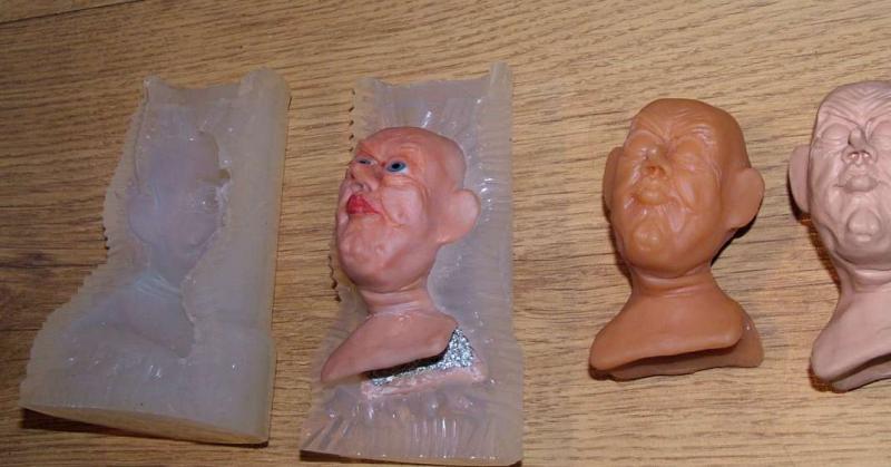

Спасибо.Будем изучать, пробовать.На спортивных винтах не увидел демферов, почему нет? Как баланс регулируют? И можно ли отлить копию винта с установленным демфером, хотя бы как "докатку"?
Технологию литья в силикон,подготовку, разъем формы,заливку в процессе сфоткаю.
Небольшой пример (не в тему деталь , делал пародию на куклу Мукла в старости :) ) но общий смысл понятен.

ovchinnikov 1966.Спортцмены отдельный разговор им винт на один раз нужен чтобы выиграть.Дмпфер это люфт и им это не надо это минимальная но потеря они на вал винт притирают и пр. тонкости которые я все не знаю.

На выходных разберу запасной винт Джонсона, попробую в авто запч. подобрать сайлен блок.С.блок вставлять в форму и потом заливать.Есть еще идеи?Так сказать общественный мозговой штурм :D

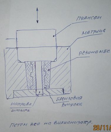

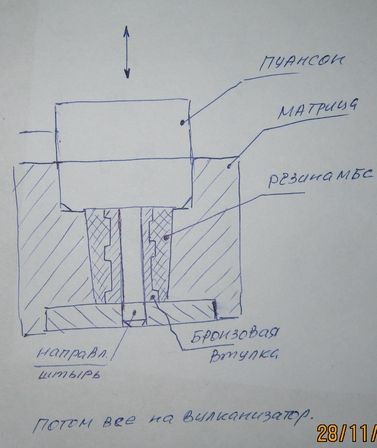

Втулку точить и из МБС лить , если точить из авто сайленблока винт бить будет

Спасибо. Не нашел литьевой резины, одна листовая в поиске.Полиуретан больно технологичен при литье, температура, сроки схватывания в печке и фасовка большая т.п.Силикон более эластичный, но собака пристает намертво только к "органике" (дерево и т.д.). С.блоки - слишком жесткая резина?
