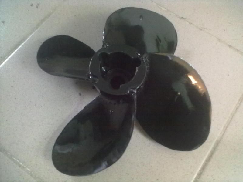

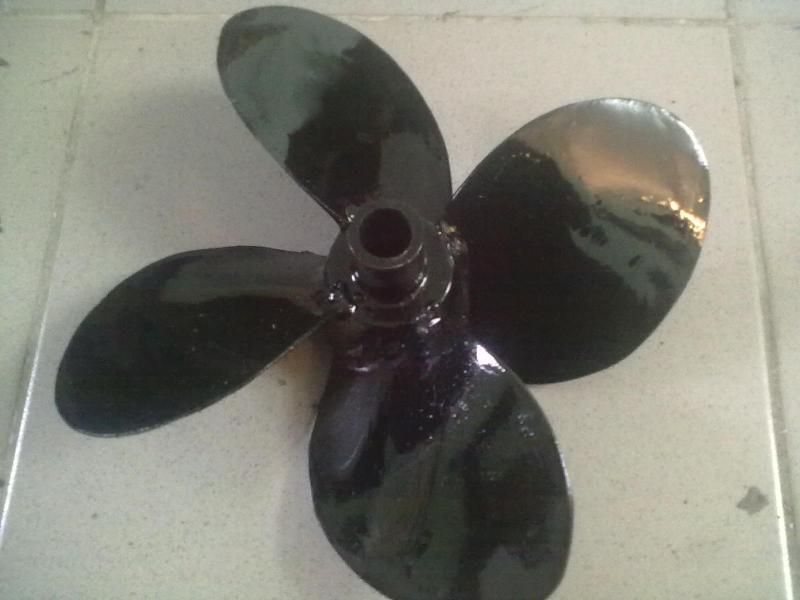

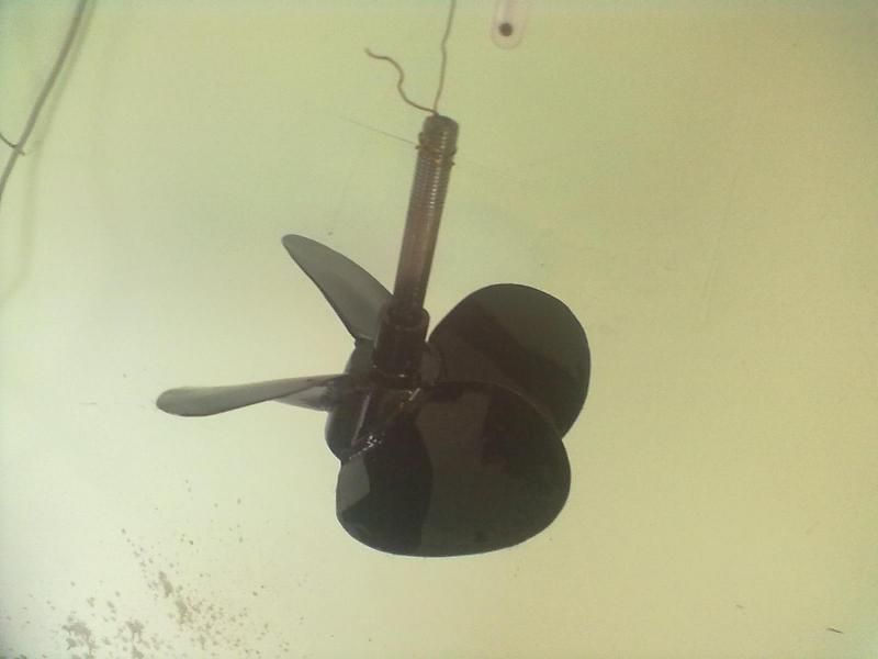

Вот и сделал по теме Калашникова и с его подсказками свой винт на Вихрь.Мой первый.

Дима делай упорну шайбу для того что когда сорвёшь шпонку винт тебе не раздолбил редуктор в смысле стакан или стопори с наружи приваркой пятяка или стопором каким
Респект!!! :good: :good: :good:
Ждём отчёт по "жидкой воде" :yes:
