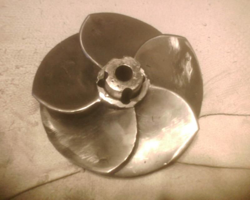

а вот винт с нептуновскими лопастями с шагом 300 сделан и испытан мною.Штатный винт 300 обгоняет на 4 км.ч.
Здесь изготоление винта для Вихря topic3011.html

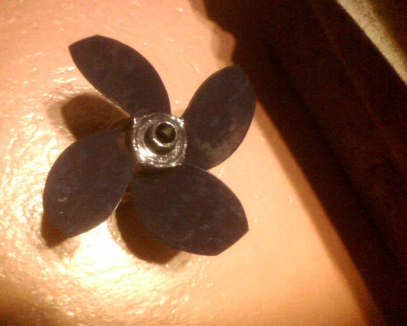

Прогресия у штатного Вихрёвского винта расчитана неизвестно мне на какую лодку естественно что упор у прогресивного винта по науки должен быть лучше.Ну так как я не КЭБ И РАБОТАЮ НА ТАБУРЕТКЕ.сДЕЛАЛ С ПОСТОЯНЫМ ШАГОМ и вот такой результат.Пробывал много но пока лучше всего вот этот винт.

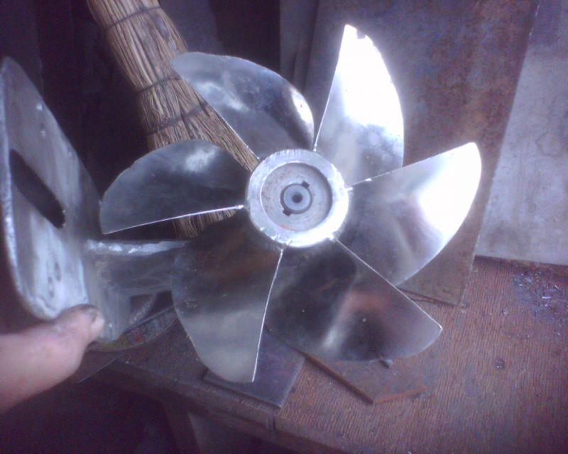

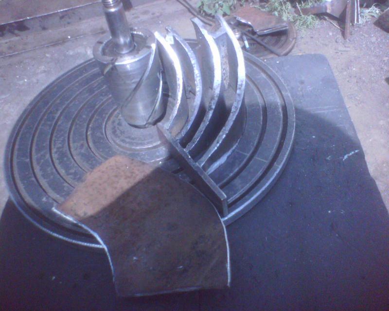

Pilot-by.Нужно выточить ступицу винта у токаря и блин для стапеля.Я не знаю ваших условий эксплуатации но у нас дно мрамор и камни и винты расходный материал.Так что себе делаю из метала а когда подгоню из нержавейки потому как тяжело нержавейку найти.Многие предупреждали что редуктору хана что винт тяжёлый .Так на моей практике это не так балансируй и всё будет гуд.А тему надо наверное в Вихрях открывать.

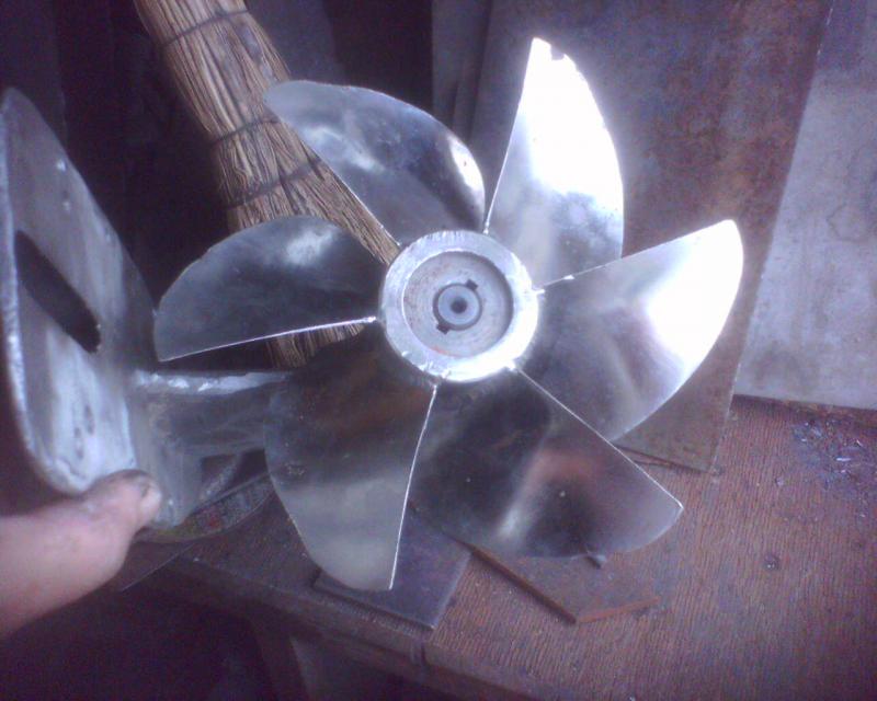

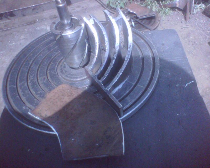

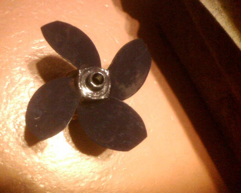

а эти горки для Нептуна
Калашников
25.05.2012
2 469
93
Междуреченск
Виталий
ПВХ,Самдельная с тонелем

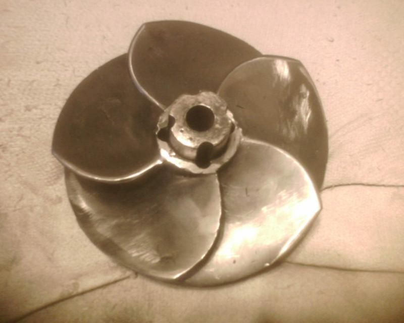

готовый
