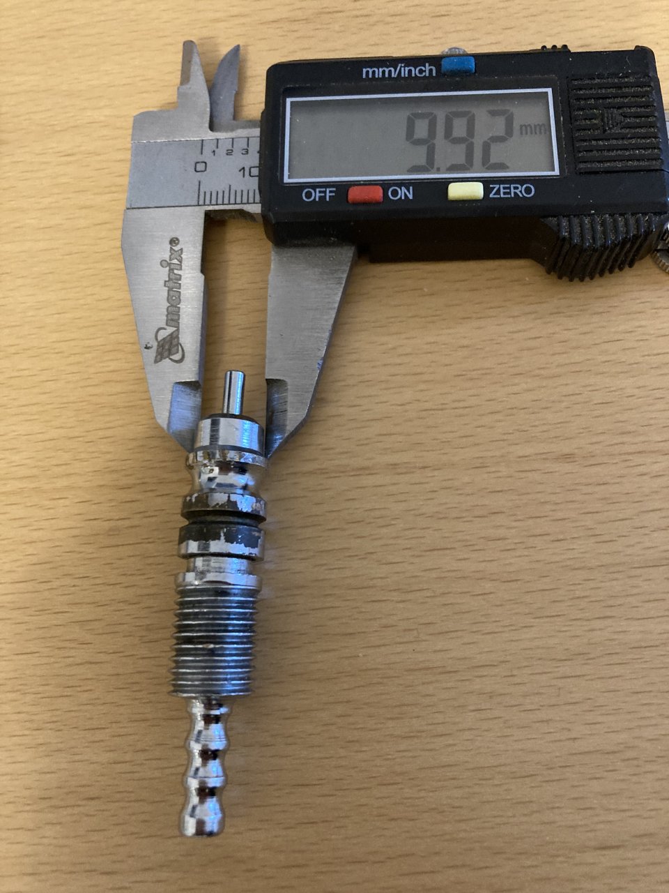

Это топливный коннектор от Крайслера. Сейчас стоит метрический, хочу родной на место вернуть. Маниак, наверно))
Есть еще вот такой.
Вроде, по основным размерам должна стандартная мама подходить. И защелкивается, и клапана продавливает. Но травит. Может, фаска велика?

Был сегодня в компании, изготавливающей гидравлические шланги для с/х техники. Моего диаметра 10мм еще не привозили, фотографии ваших штуцеров показал, посмотрели размеры, свои штангелем ходили меряли, диаметр больше на папе, 9 мм. входит в "маму", но у "мамы" что-то уж больно тонкий хвостовик, на который шланг одевается. Спросили откуда такие. Услышав, что на Крайслер - говорят надо смотреть в автомобильных или на Экзисте, так как америкосовские размеры дюймовые, а они используют в основном метрические. Второе - сомневаются, что такие гидравлические пойдут на бензин. Вот, как-то так, отчитался. :pardon:
Это лодочный мотор Крайслер)). По справочнику размер ровно «американского» пневмо быстросъема. В любом случае спасибо!

Так в пневмо коннекторах все резинки такие должны быть. За исключением чистых производств. Но там компрессоры без масляные.
Нет Андрей, воткнул в бензобак быстросьём с резинкой - почти сразу потёк, поставил судовой с тефлоном - всё ок, были они у меня надо будет поискать в гараже :?
1 880
Отходил на вихре с обычным воздушным быстросъемом, с резинкоми, до сих пор без проблем работает,правдо уже не на бензине
В них маслостойкая резина, т.к. преднозначена для работы и с пневмоинструментом, а там масло с воздухом подоется
Ну так и резинки наверное разные бывают :?если вспомню где закопал в гараже - откопаю и покажу с тефлоном (химостойкий).
1 880
Там две резинки помойму, открутил, выкинул ,поставил нужные ,если надо
