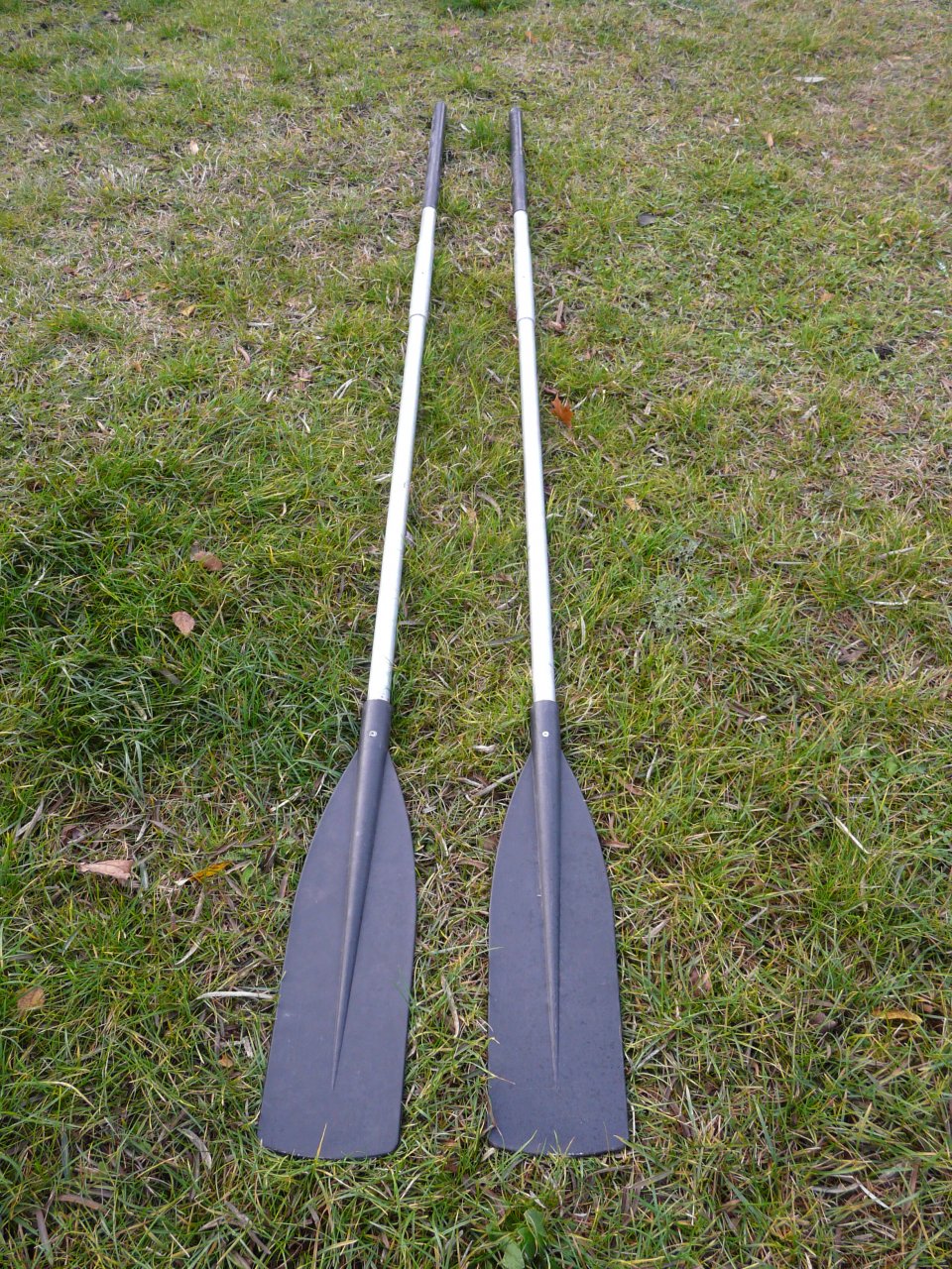

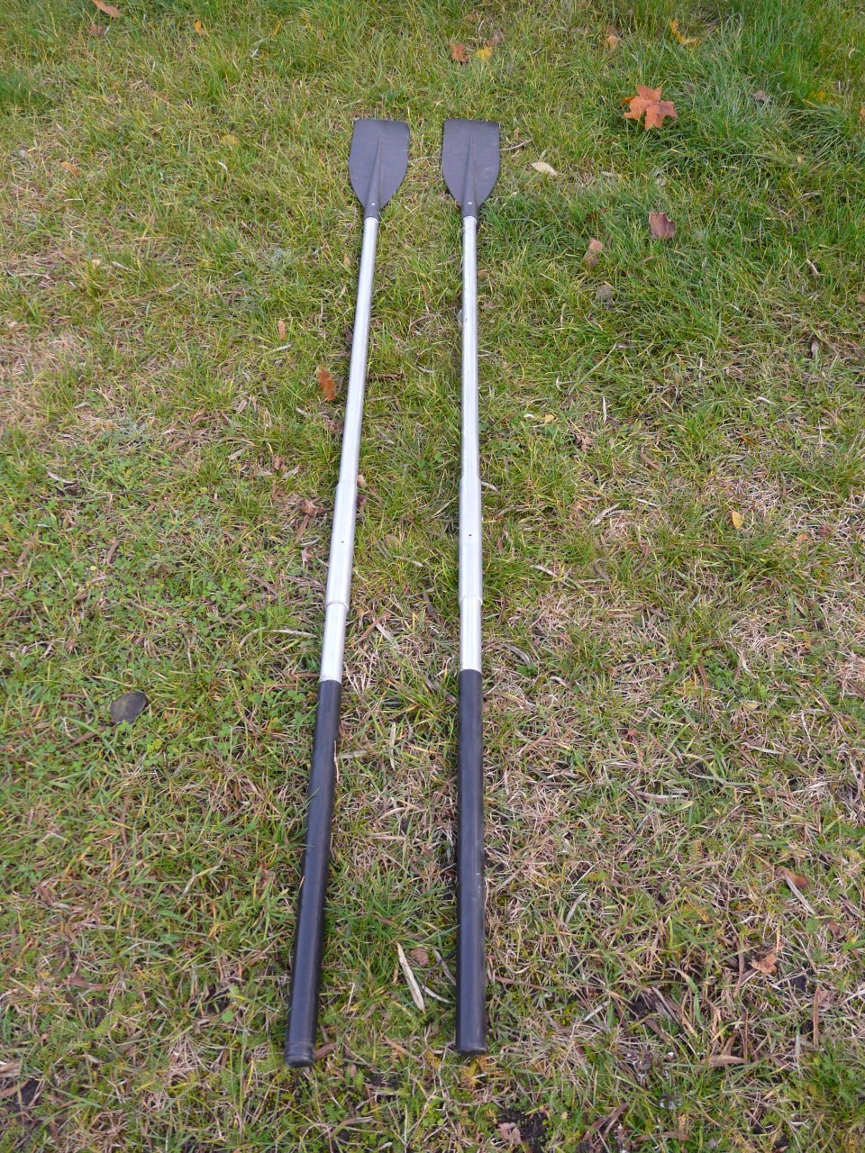

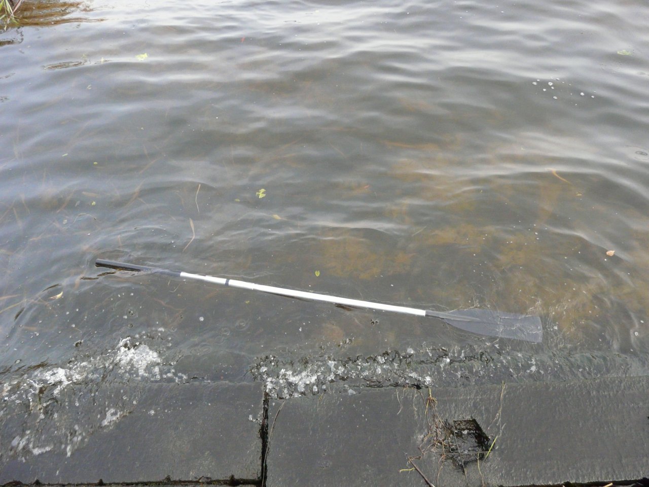

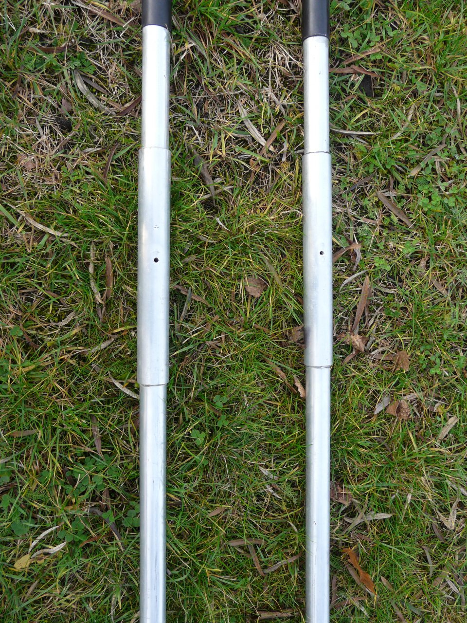

Ну и для Сергея Анатольевича ещё один вариант по вёслам !
Я их сделал себе сам - под нужный размер для Сарепты. Хотелось "алюминиевые и плавающие", поэтому купил 2 пластиковые лопасти и обычную алюминиевую трубу (веретено), в трубу загнал деревяшку под конус для посадки лопастей .
В середине сделал усиление в виде второй трубки большего диаметра под уключины и на концах поставил заглушки. Ну ещё и для удобства моих мозолей усадил термоусадочный кембрик на концах.
Получилось может и не так гламурно как в магазине - но зато в 3 раза дешевле !
:snimau shlyapu:Возможно после спуска Сарепты на воду попилю ещё их пополам, сделаю вставку с резьбой и будут складными.

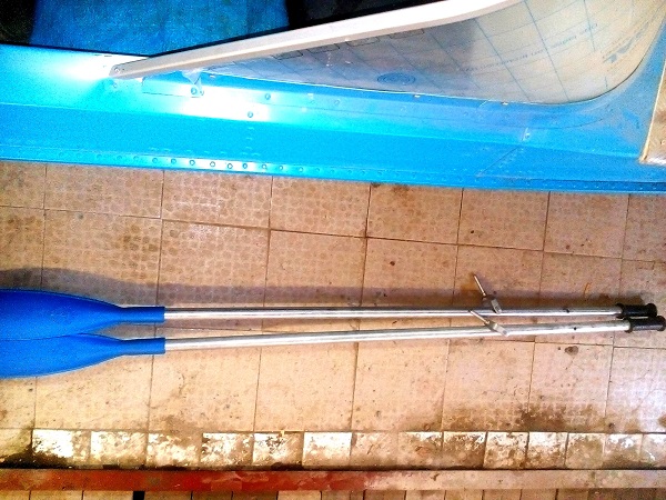

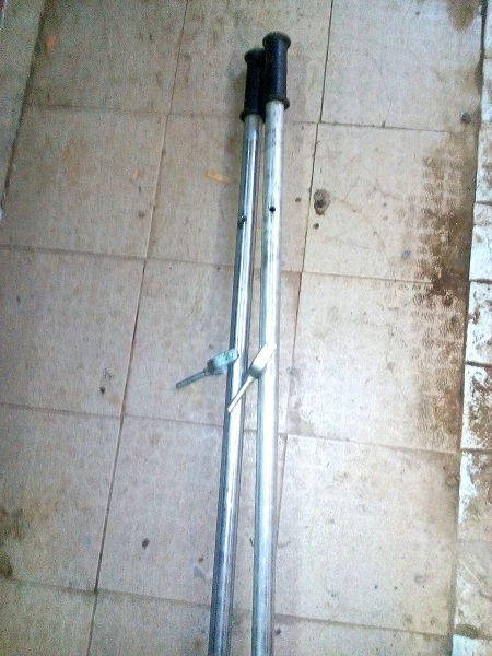

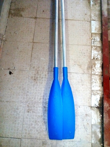

Я тоже сделал сам, только с мед.носилок.
Купил только уключины и перья.
Размер подобрал что бы входили в кокпит.
НО , я что то и не задумывался , что бы плавали. Глубины у нас маленькие 1.5-1.7 метра максимум и дно хорошо видно, а так в основном по калено.
А что если в них запенить пену с баллончика, будут держаться на воде ?

[/QUOT/]Пеноплекс 50мм. лист на два вёсла вполне хватит

Пеноплекс 50мм одного листа на два вёсла вполне хватит.

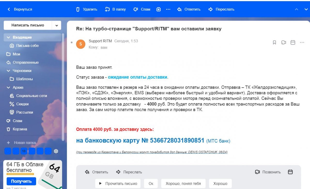

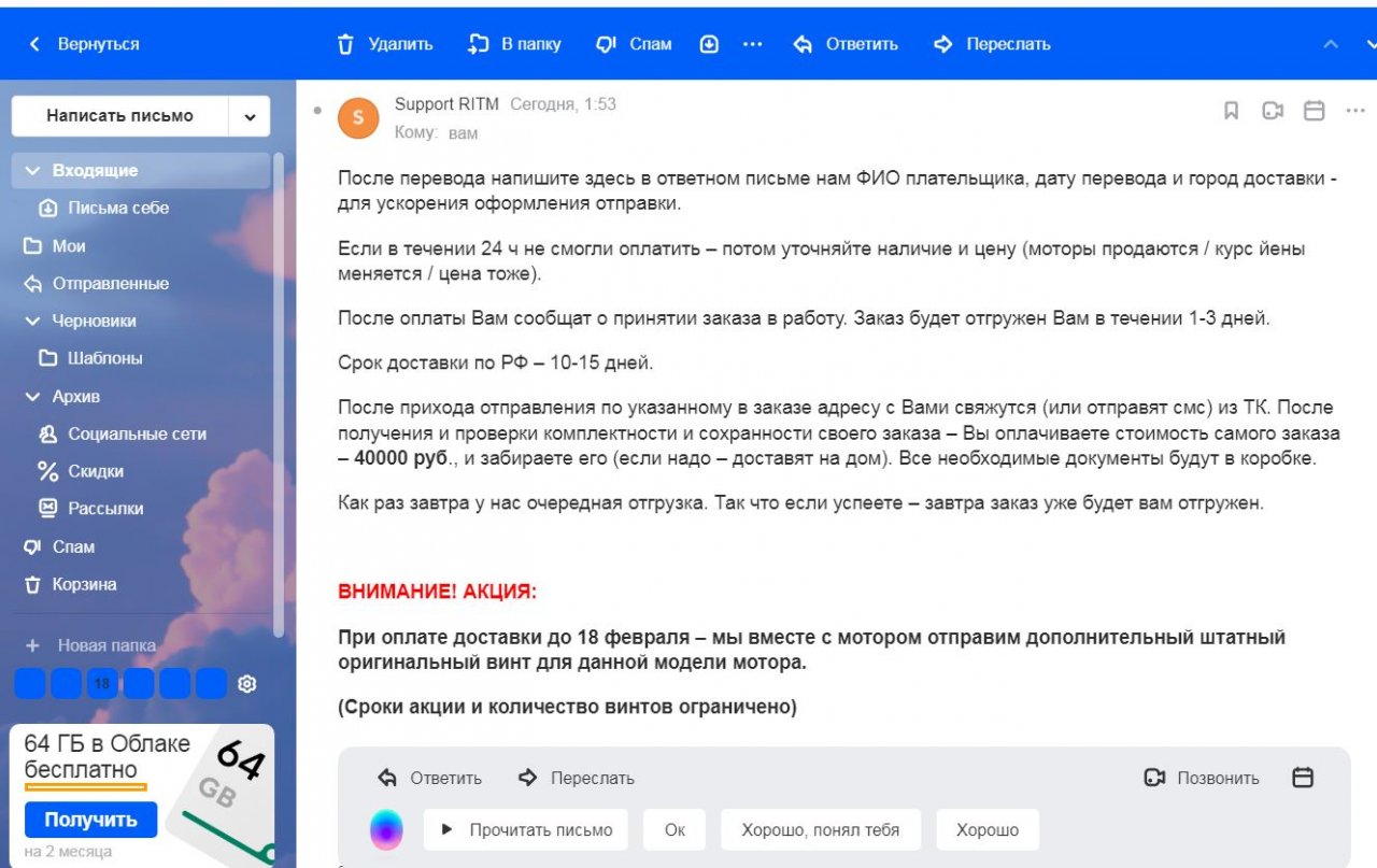

Все встало на свои места, картинка сложилась... ;) Ну и где Роскомнадзор? Где судья Дредд?

А у них есть телефон ? Ну что бы позвонить и спросить на каком этапе произойдёт наиба.... , ой, обман , сразу после оплаты доставки или месечишко они будут ссылаться на погоду и звёзды ???

Да, телефон указан с кодом Владивостока... Даже самовывоз обозначен... Но обычно в назначенное место и время никто не появляется. Я думал мужики "по крупному работают", а это мелкие хулиганы по отработанной схеме... "заплати за доставку, только за доставку!!! А за мотор пото-о-ом, сейчас не надо!!!" За 4 тысячи никто в органах даже со стула не встанет... все придумано давно...

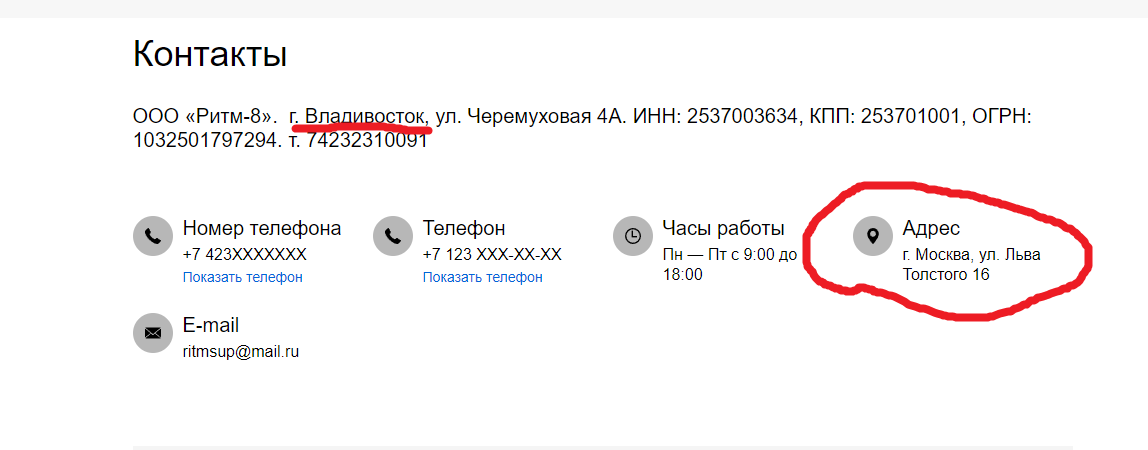

С Владика здесь вроде нет ни кого , а вот Москвичи могли бы и проверить, ну так ради успокоения.
Вот только не понятно почему разные адреса ?

Я в Питере по просьбам наших уже с десяток такого фуфла проверял. То колеса, то моторы.... Только бензин жечь и деньги терять...
