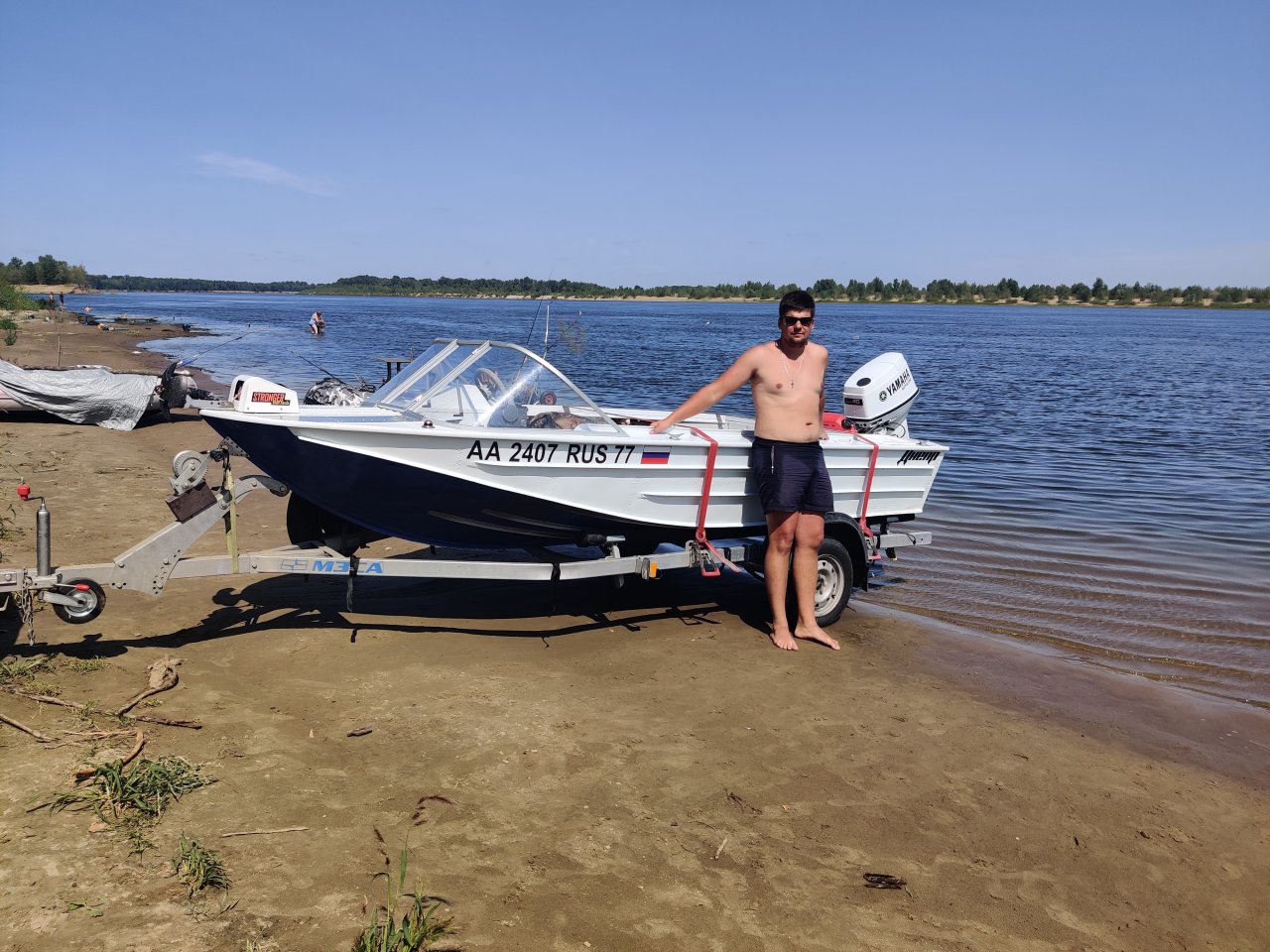

Смотри какой он большой, всю корму закрыл и половину водохранилища нах. :lol:Этот 120-140 с одеждой.
