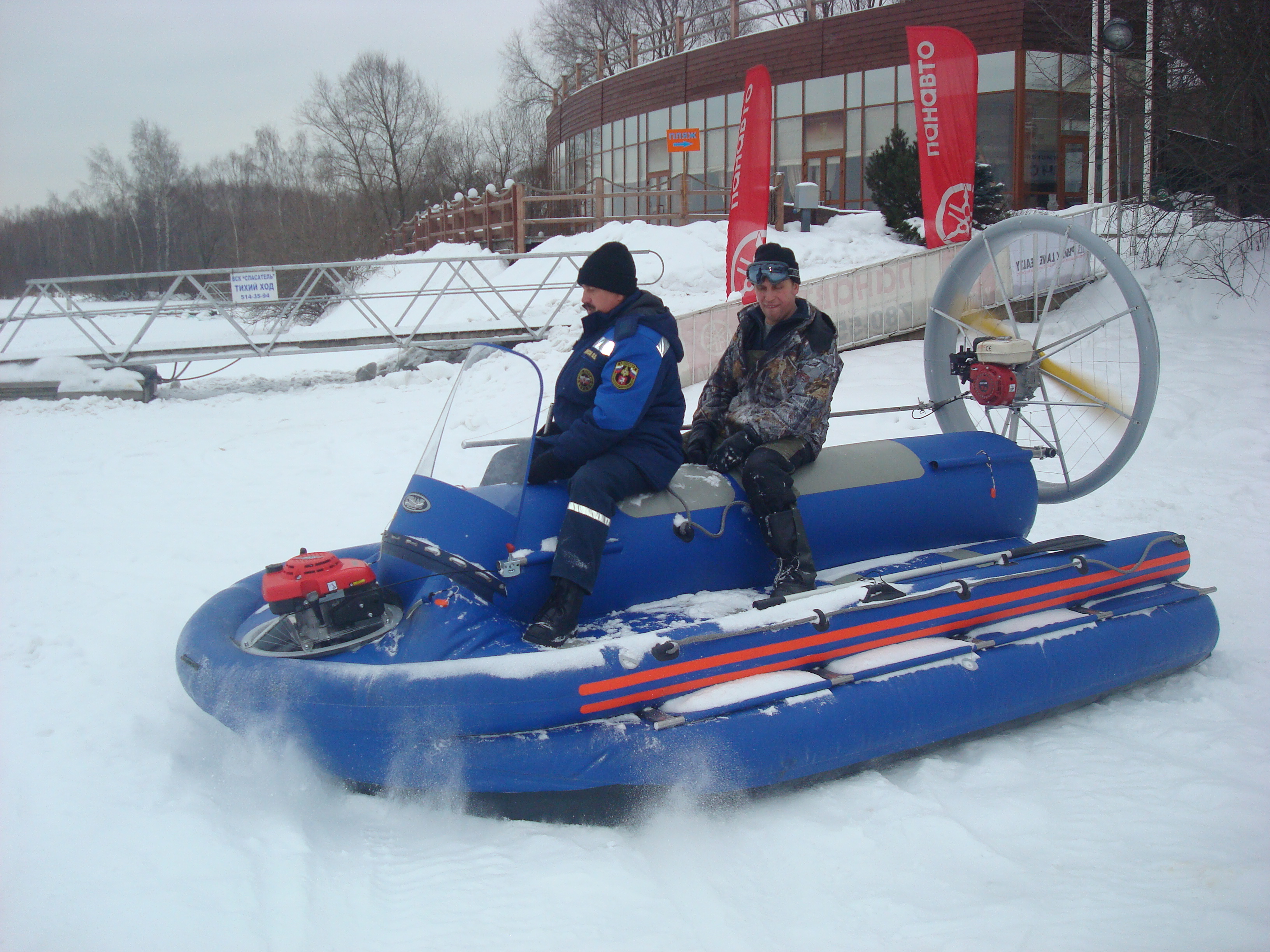

Есть варианты с винтами, которые и едут везде и жрут мало. К примеру СВП Жук. Чудная техника с маленькими моторчиками.
Адмиралу без толку чего-то объяснять. Я про Жука местного уже говорил в теме про гибриды, где Адмирал так упорно всем навяливает так полюбившиеся ему болотоходы.

Ещё одна игрушка....
3 914
Это уже совсем другой уровень сопротивления корпуса.
Тут, да- экономия л.с. и топлива, будет уже существенная.
