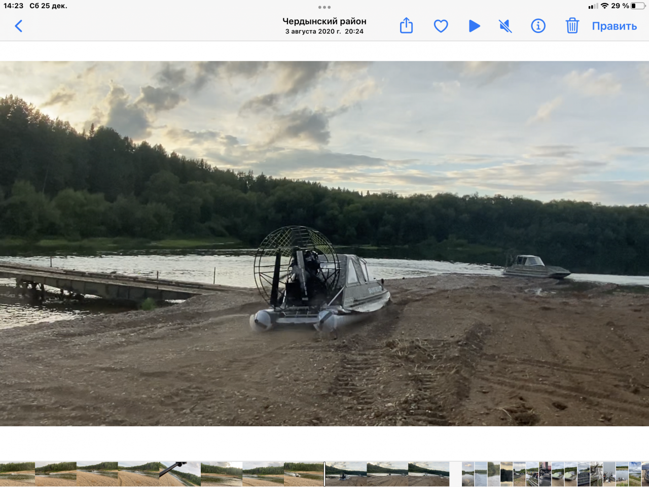

feel29rus
29.01.2022
15
Архангельск
Антон
Ритм, флагман 380
Меркури 100, ямаха 15, рмз550
Отвечу всем сразу:
  1. Есть рмз550 и флагман 380 подшитый ре100
  2. Тяга аэровинта примерно равны тяге водомёта 30 примерно 170-180 кг, в зависимости от температуры, влажности, давления и прочего.
  3. По насту ездит страшно, реально страшно, слишком низко находишься над землей. Скорости за 100, дальше не проверял…
  4. По воде, явно больше 50км/ч, но точно сказать не могу, это в одно лицо, плюс барахла, думаю итого 150 кг.
  5. Чем больше грузишь, тем сложнее разогнаться и сложнее тормозить, на воде скорость падает значительно до 18 км/ч при перегруженной лодке (два тела, бензина 100 литров, вещи, акб, топор, бензопила и прочие - думаю 400 кг), по насту главное тронуться, в небольшую горку даже скорость набирает, в крутую только ходом, или с помощью.
  6. Только в этом году нарвался: температура ниже 20 по Цельсию, гружёным по слузу не вышел на глиссер, и дальше начались танцы с бубном!!!
вода налипает на днище, забивается между листами, впереди гребёшь как трактор! Пришлось делить нагрузку пополам! Вываливаешься на глиссер и через 10 минут, все не перекрытые места отморожены!
  1. Где можно эксплуатировать: все горные реки без нависших деревьев, просто реки, любой залив, море, озеро, камыш, снег любой глубины, вода, промоины, русло судоходное и так далее…
  2. Что нельзя: перегружать, очень критично, лучше два раза съездить.
  3. Расход топлива очень хороший, цифры не скажу, но думаю примерно 10-18 литров в час, в зависимости от поверхности!
