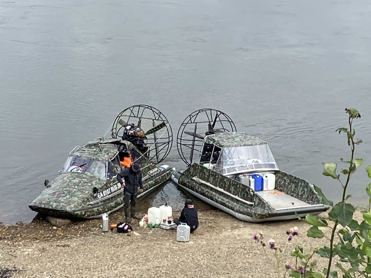

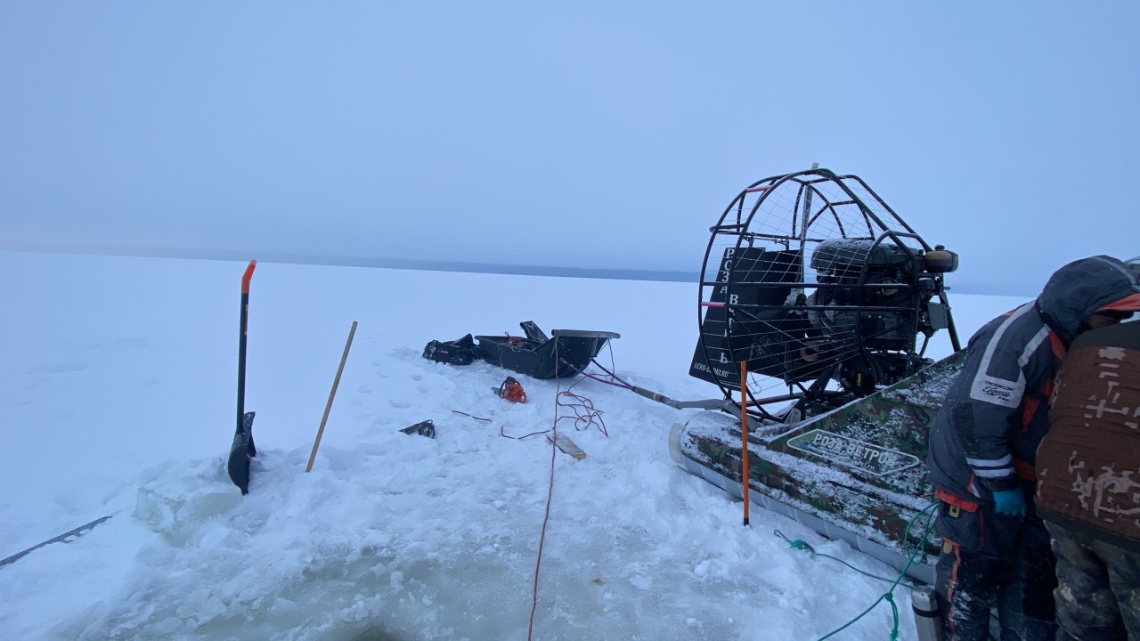

Вячеслав!
похоже все увлеклись обсуждением теории и забыли про твой вопрос.
в январе был на Ладоге и видел вот такую машинку, похоже на ту, про которую был вопрос. Я там был на своей аэролодке. У каждой Лодки своя ниша. Я так понимаю, тебя интересует, если оторвёт припай выбраться оттуда. Для этого это годится. Звёзд с неба не хватает, но свою работу за разумные деньги сделает. Ребята на ней километров за 5 ездили на рыбалку. Не супер комфортно. Но не хуже , чем на на мотособаке. Снегоходы там не очень популярны, часто проваливаются и там часто наледь и вода под снегом.

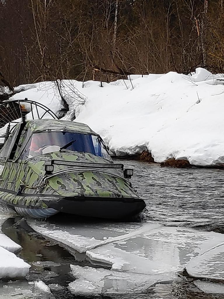

А на своей уходили далеко и надолго. Даже испытали вариант с санями. Сами не ожидали- тоскует нормально. При полной загрузке лодки где-то 600-700 кг грузили. И тянуло. Разгонялись до 45-60 км. Но когда свежий снег тяжеловато идёт.

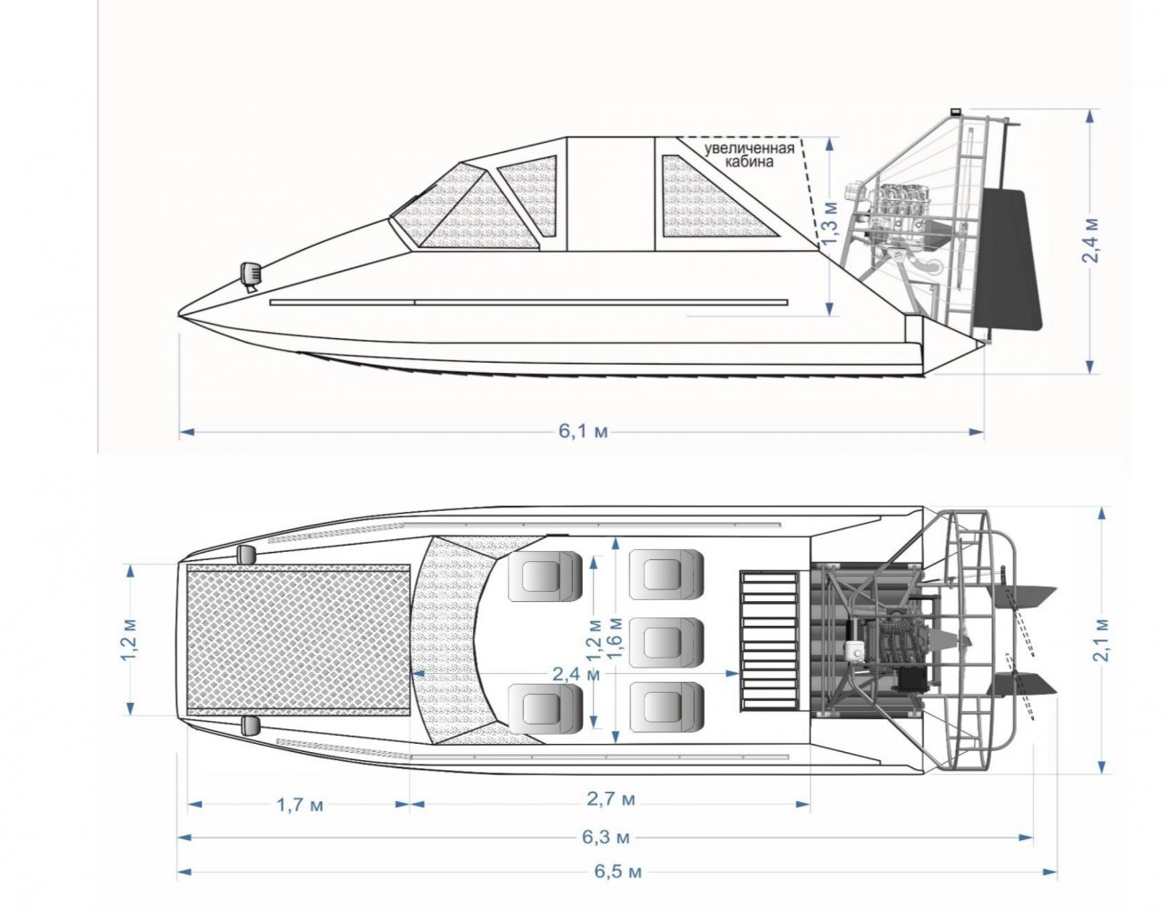

Саня, а размер лодки какой? Что за мотор стоит?
Шаз
10.12.2021
Казанка2м, аэролодка
Ямаха60: тойота200.

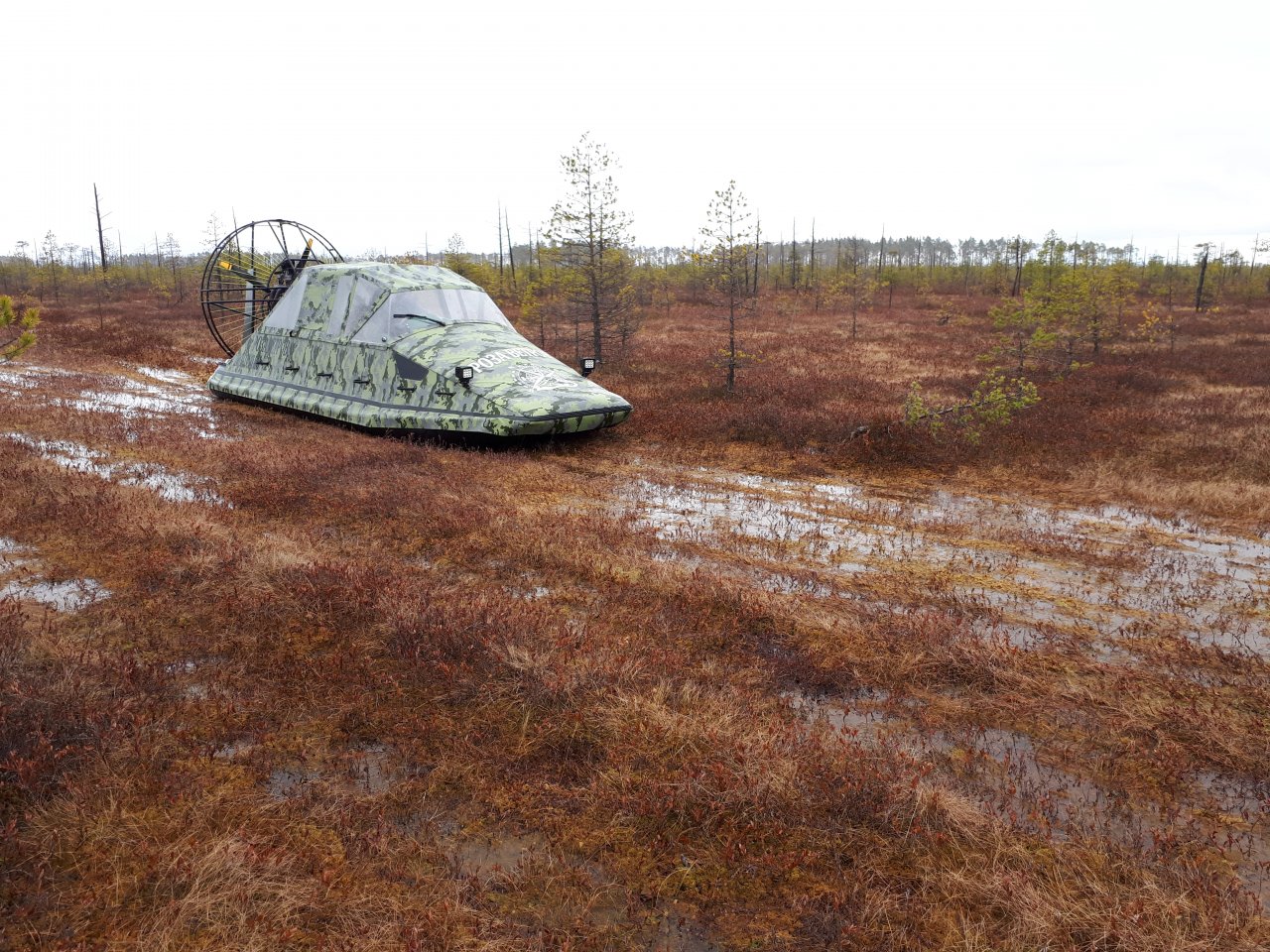

Длинна 6 метров. Двигатель ВТР-200, бензиновый, атм, 4-тактный, 200 л.с., 2494 см3 (Toyota), контрактный
двигатель наддува дв. "Loncin" (Китай), 24 л.с. или Хонда 26 л.с.
по берегу вот так может:
все можно посмотреть на сайте: http://www.aero-lodki.ru/. если что интересно напиши напрямую.

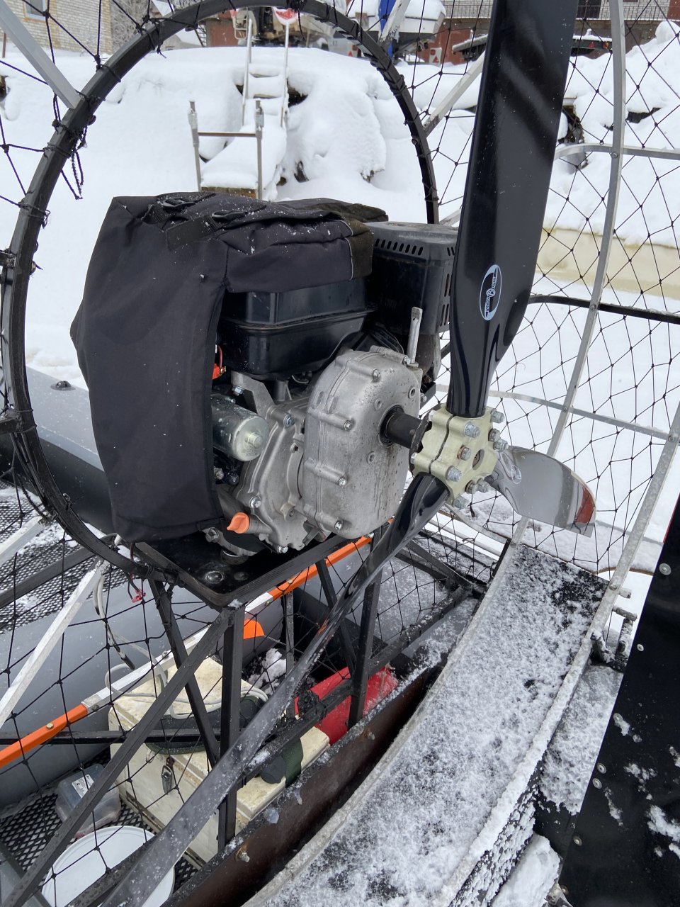

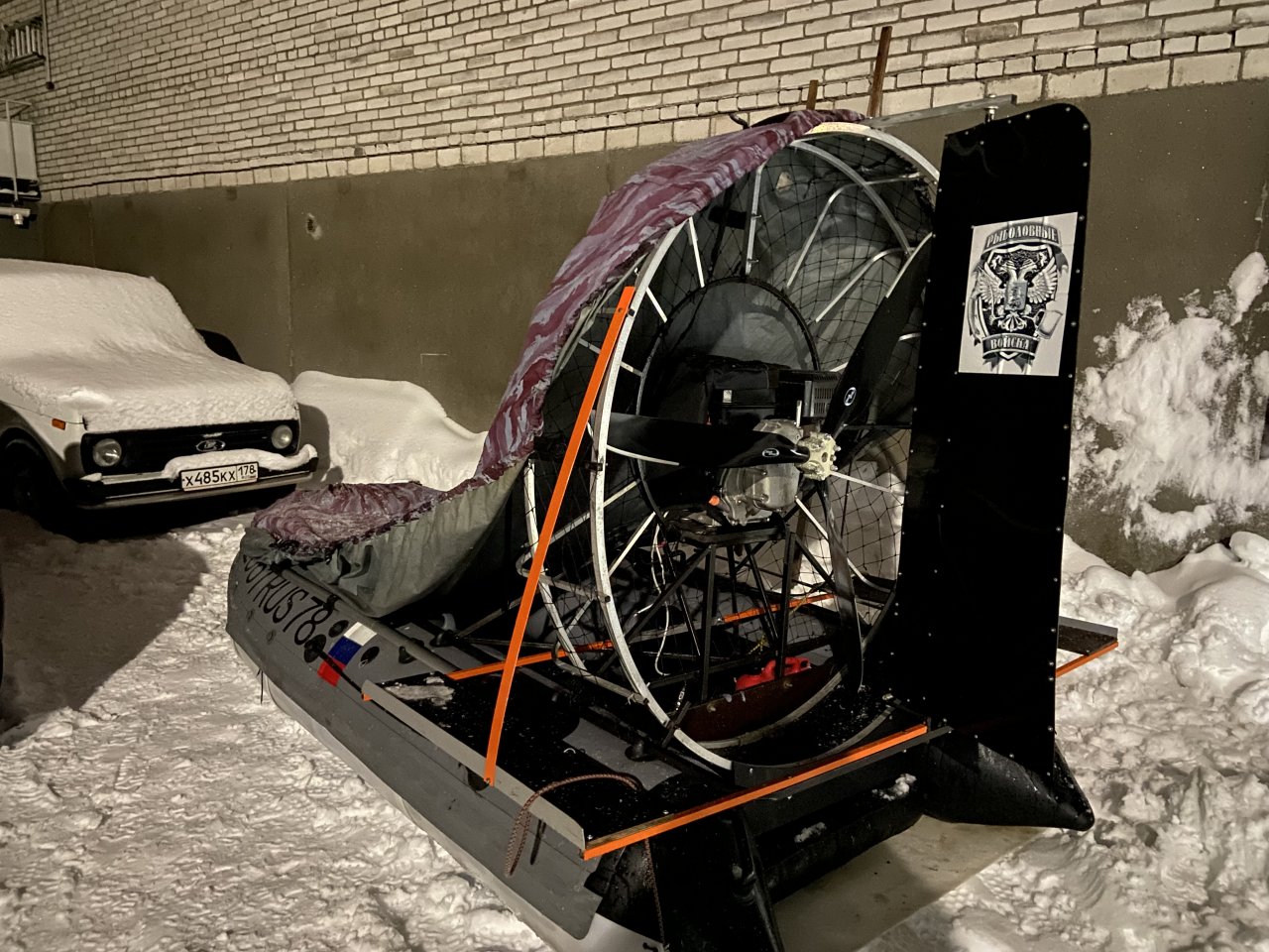

Много тут языкастых, я погляжу, а родина -мать требует рукастых. Осенью купил аэро установка Бурлак станционарную, в отличие от румпельной,показалась крепче. Винт, в качестве опции,заказал на полтора метра диаметром. Приобрёл лодку Флагман-380аир. 11сентября 21 года провёл испытания, под двумя клиентами общим весом 190 кг , скорость 38-39 км в час, это при том, что в регулировке угла винта я ни в зуб ногой. В зиму подшил листом ПНД 3мм, подшивал к привальному брусу кабельными стяжками. 52 км скорость под одним, снегу по пояс под снегом вода, импортные снегоходы с трудом идут. Нагрузки особой, по сравнению с бу
ранкой не заметил, только мягче идёт. На носу весна, вот где мои 70-80км будут. Сегодня обнаружил на трубе, что у меня получилась Нерпа-380б за пол ляма вечно деревянных, я теперь такой довольный, ведь моих затрат 160 честно заработанных.

Здравствуйте. У меня два вопроса, лист ПНД какого размера защищает днище, он цельной, или сварен/склеен вдоль киля?
