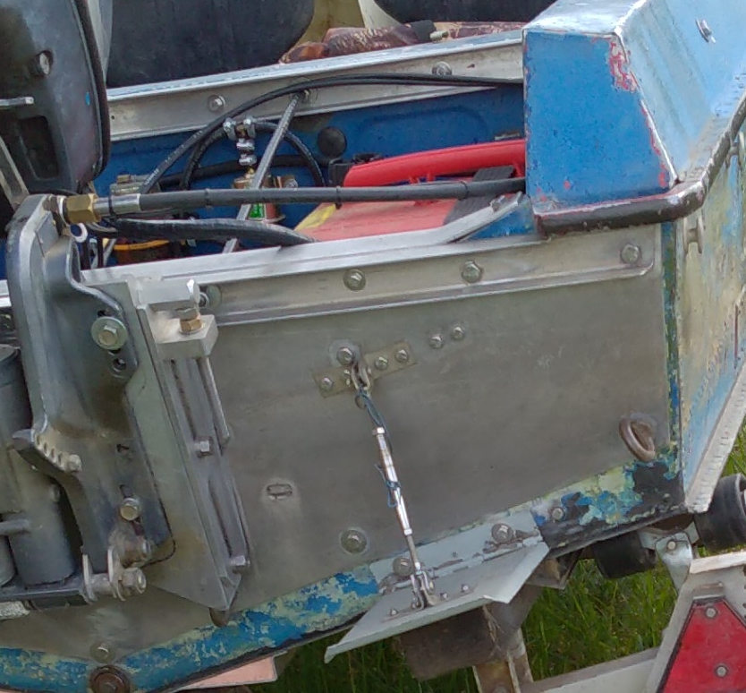

И так,друзья! Сегодня вечером покатался,доволен.После переноса аккума из рецеса в носовой рундук появилась положительная динамика! Я теперь могу отжать мотор до половины хода,но там уже начинается сильный прохват и ходить так невозможно и при этом дельфин начинается только при максимальных оборотах,на крейсерской скорости дельфин отсутствует.На четверти хода трима лодка идет уверенно и без намека на дельфинирование,даже появился петух в кильватерной струе,причем обороты при этом встали в норму на 12 шаге ямаховского винта т.е. 5600 об/м и максимальная скорость составила 54км/ч,а при старых показателях было 5200об/м и 50 км/ч соответственно. А вот в крейсерской скорости я чуть потерял при отжатом моторе 4500об/м -40 км/ч,там было 4300 об/м-40км/ч. Лодка с отжатым мотором пошла значительно легче и веселее.Нужно снова попробовать 13 шаг и все-таки ставить клин,единственное что клин будет максимум 20мм,иначе струбцина не встанет на транец.
Так что танцы с бубном продолжатся,обидно что у нас на ближайшую неделю прогноз погоды-одни дожди!
По факту, изменением развесовки, ты изменил в преднастройках деферент на корму, соответственно доступных тебе регулировок трима стало больше, (диапазон расширился) . Немного, но шире.
И лодка сразу отозвалась на эту "плюшку".
По идеи....., правильной дорогой идёте товарищ, если отзыв есть.
Клин "стрельнет по этой дороге" , гораздо заметнее, ибо ты к изменению диферента, уже будешь прилогать дурь сороковки, а не вес аккума.
Как бы вот такие мысли посетили....
Если ход стал легче, а он точно полегчал, коли винт крутиться начал, соответственно и мычание мотора должно начать пропадать = это очень хороший знак, я бы попробовал сунуть клин.

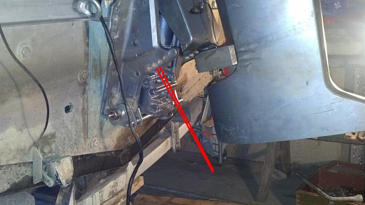

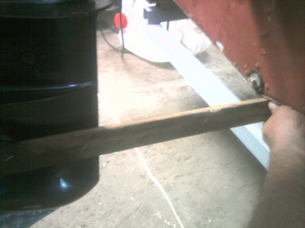

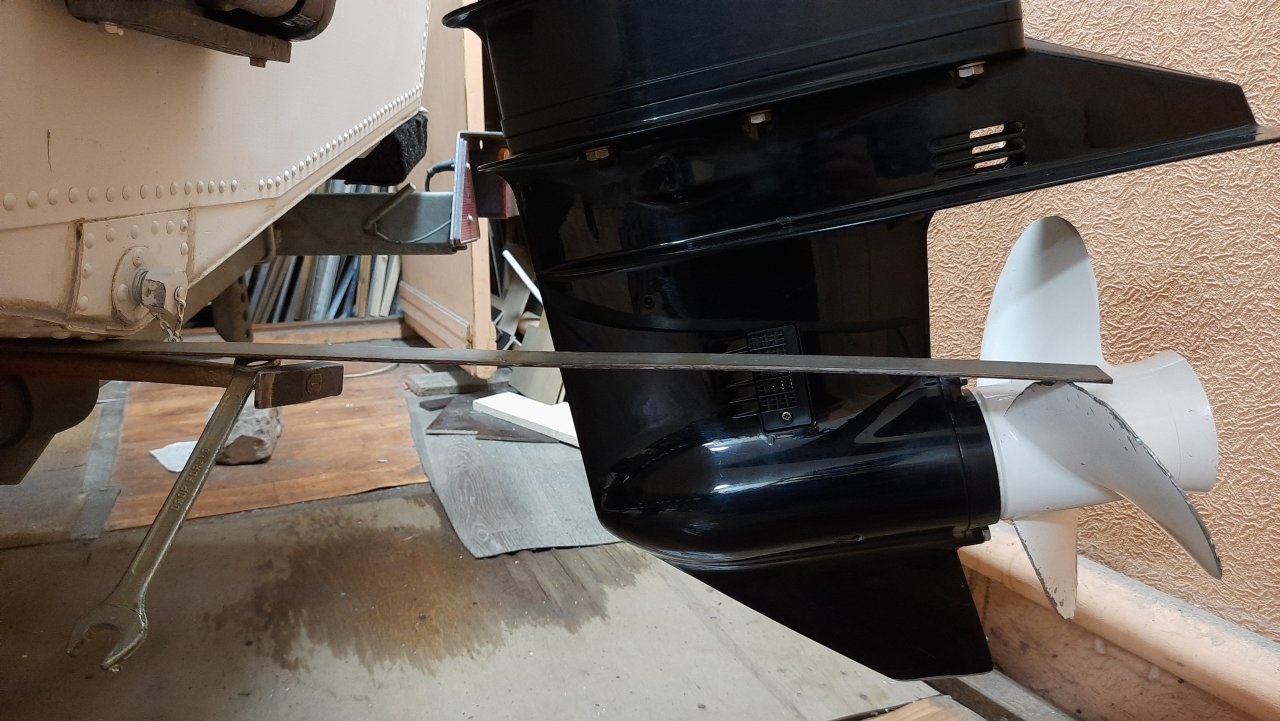

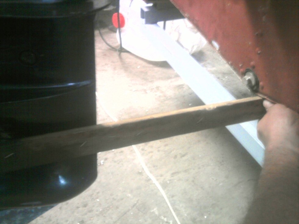

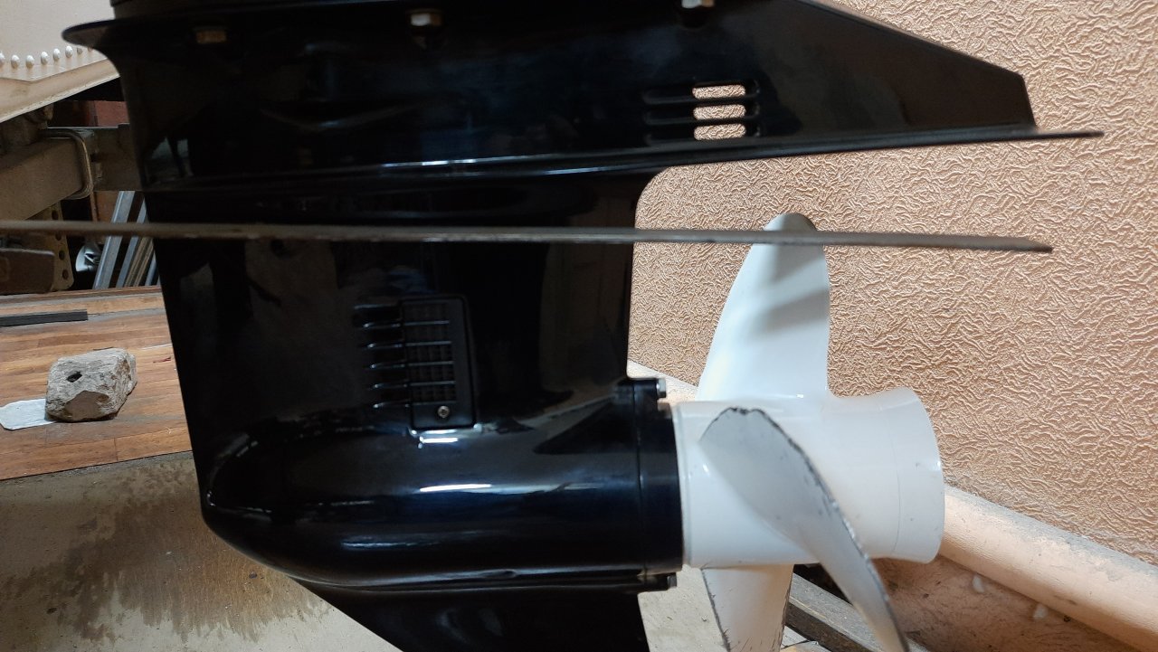

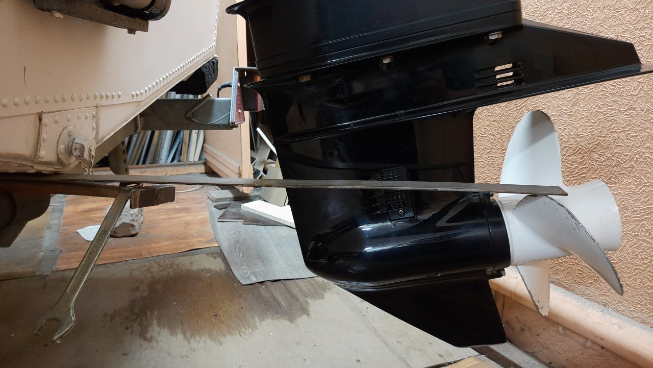

вот эти упорные отверстия.... Можешь ли ты сделать три фото сбоку с условиями:
приложить к килю длинную рейку(условно продлив линию киля), в кадр должна попасть рейка и АКП. Нужно увидеть угол, который создает линия киля и линия АКП. Примерно как на фото, только чтоб АКП более в кадр попадала и можно было бы прикинуть какой угол они создают.
  1. мотор полностью поджат.
  2. мотор отжат до среднего отверстия.
  3. мотор отжат до последнего отверстия...

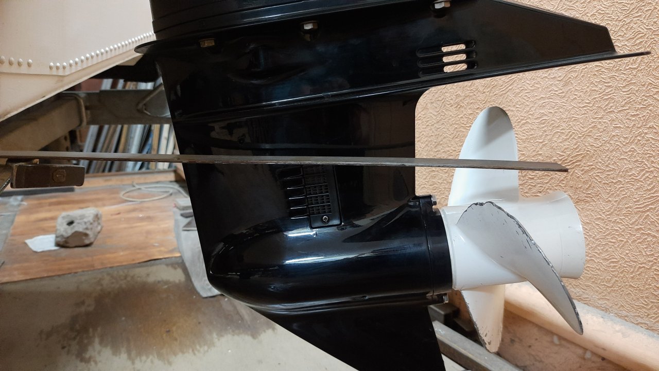

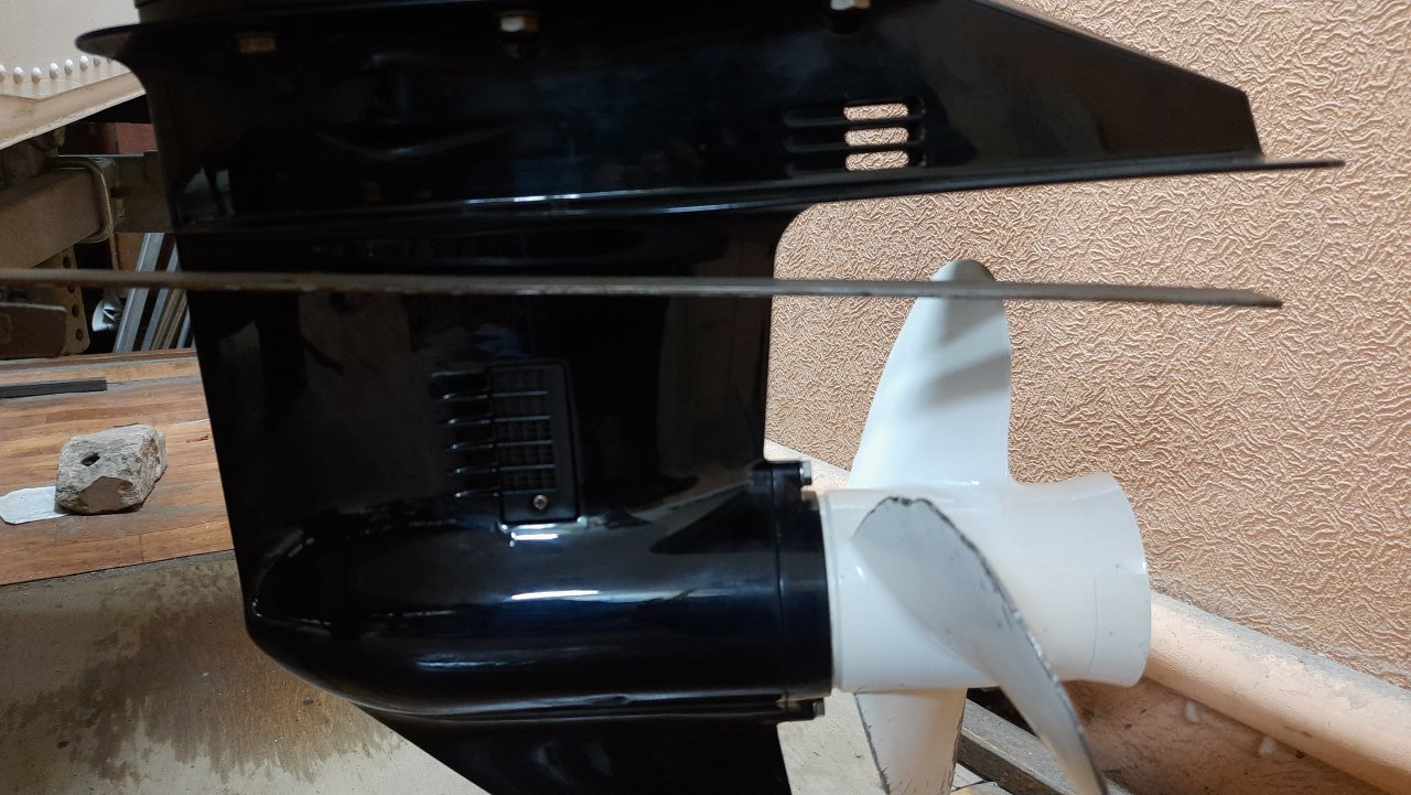

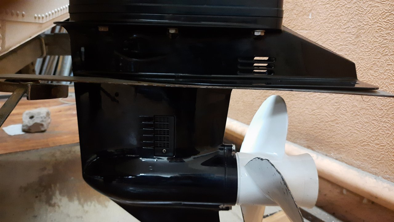

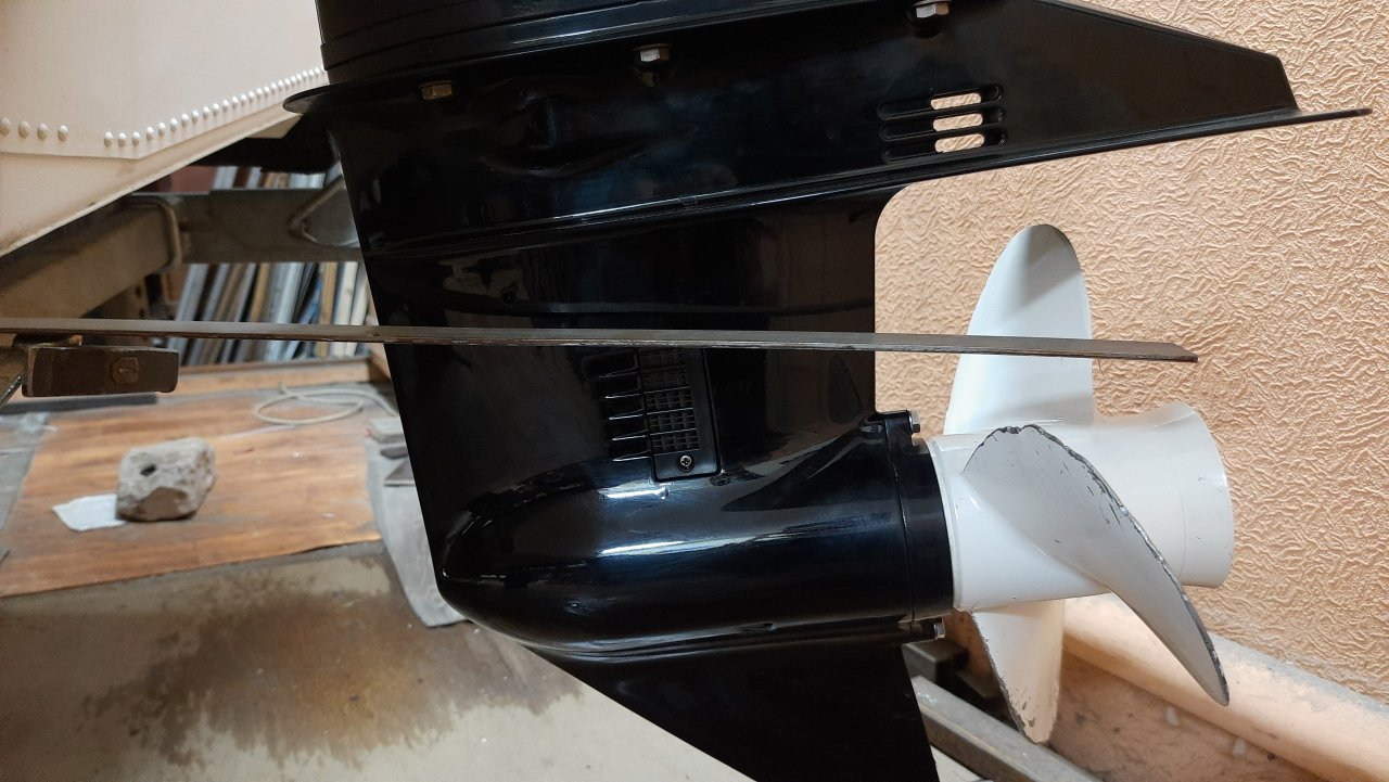

Приветствую,Борисыч! Сделал 4 фото,по четырем отверстиям. Точность плюс-минус,пластина незначительно изгибается
232415232416232417232418
Сейчас при 1, 2 и 3 положении иду без дельфина,при четвертом сразу прохваты по прямой,при третьем положении прохваты в затяжных поворотах и могут начаться по прямой.1 и2 положение все четко. Сегодня был на покатушках,результат вчерашний подтвердился.Ходил сегодня на втором и третьем положении трима,второй самый оптимальный.

grom4ik

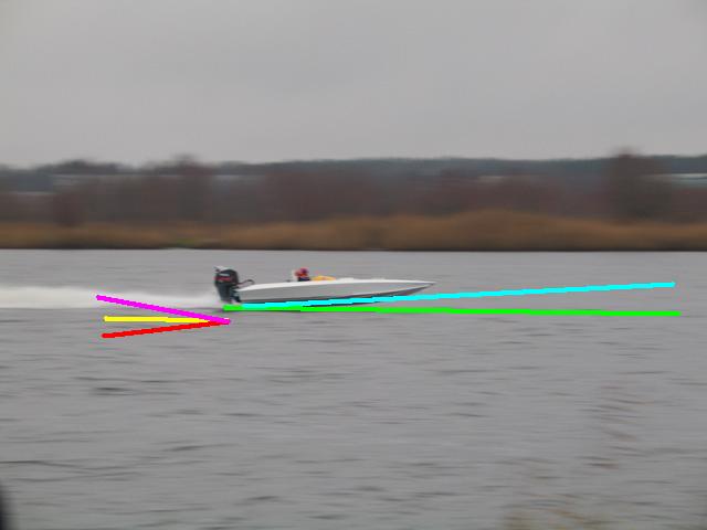

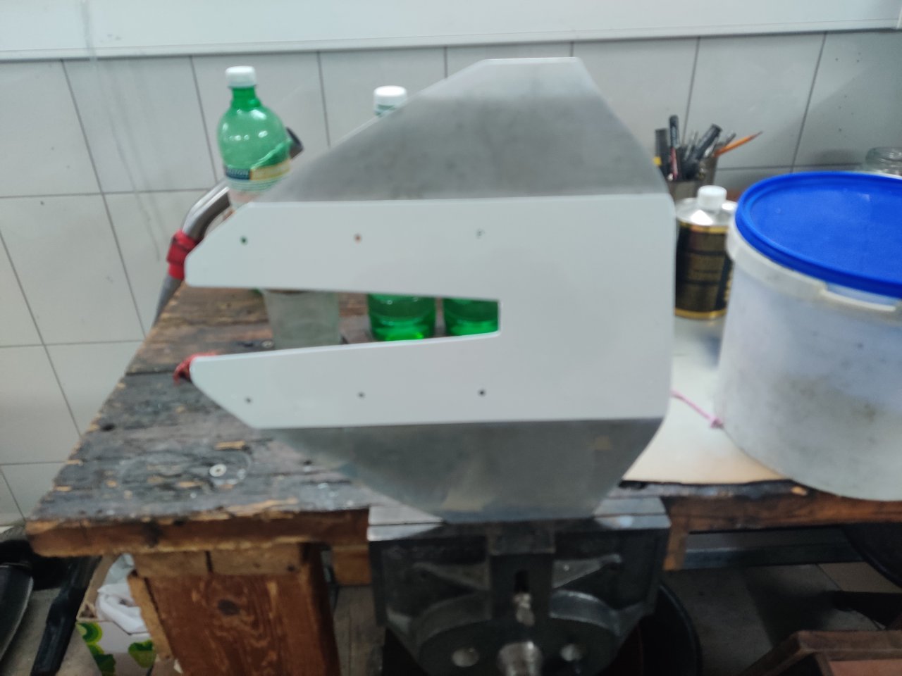

жуть....
теория... Условно "идеально" на ходу лодки линия киля к линии воды +4(+5) градусов(глиссирующая пластина). Линия АКП(вала винта) +4(+5) градусов к линии киля. Получается линия АКП(вала винта) параллельна линии воды(макс отдача винта).
У тебя есть 20-22 градуса рабочего хода трима. Попробуй поставить такой клин, или переделай угол наклона транца(твои проблеммы), что бы у тебя получилось так:
  • 7(5) градусов у тебя работают в отрицательный угол, т.е. АКП поджимается к линии киля на отрицательный угол(бьёт в дно). Это положение ты будешь использовать на старте, особенно полезвенно при большой загрузке, чтоб не было "кобры".
  • оставшиеся 13(15) градусов у тебя будут работать на откидку мотора. При твоей среднекокпитной развесовке вполне достаточно.
АКБ вернешь под рецесс.
Есть варианты поставить бОльший, или меньший клин уже в дальнейшем, когда начнешь чувствовать лодку и загрузку. Какой смысл в нерабочей откидке мотора, когда винт начинает терять упор при излишней откидке(обороты растут, скорость падает), или винт вообще срывается с упора? Лучше этот ход использовать для старта при большой и излишней загрузке, особенно кормовой(прокатить на заднем диване полных(толстых, тяжелых) соседей, мешки с рыбой, дрова....). Т.е. клин подбирается так, чтоб в конце рабочего хода винт начинал терять упор, в самом конце рабочей откидки(типа про запас)... Клин не обязательно должен быть сплошным, его можно забубенить из половой доски 50мм, или тоньше(у меня 52 мм верх, низ 0 мм по высоте струбцины(прилегания)), т.е из двух половин обычной доски, обработав потом олифой. Рубанок, циркулярка, топор, вариантов много, ручки главное :))))

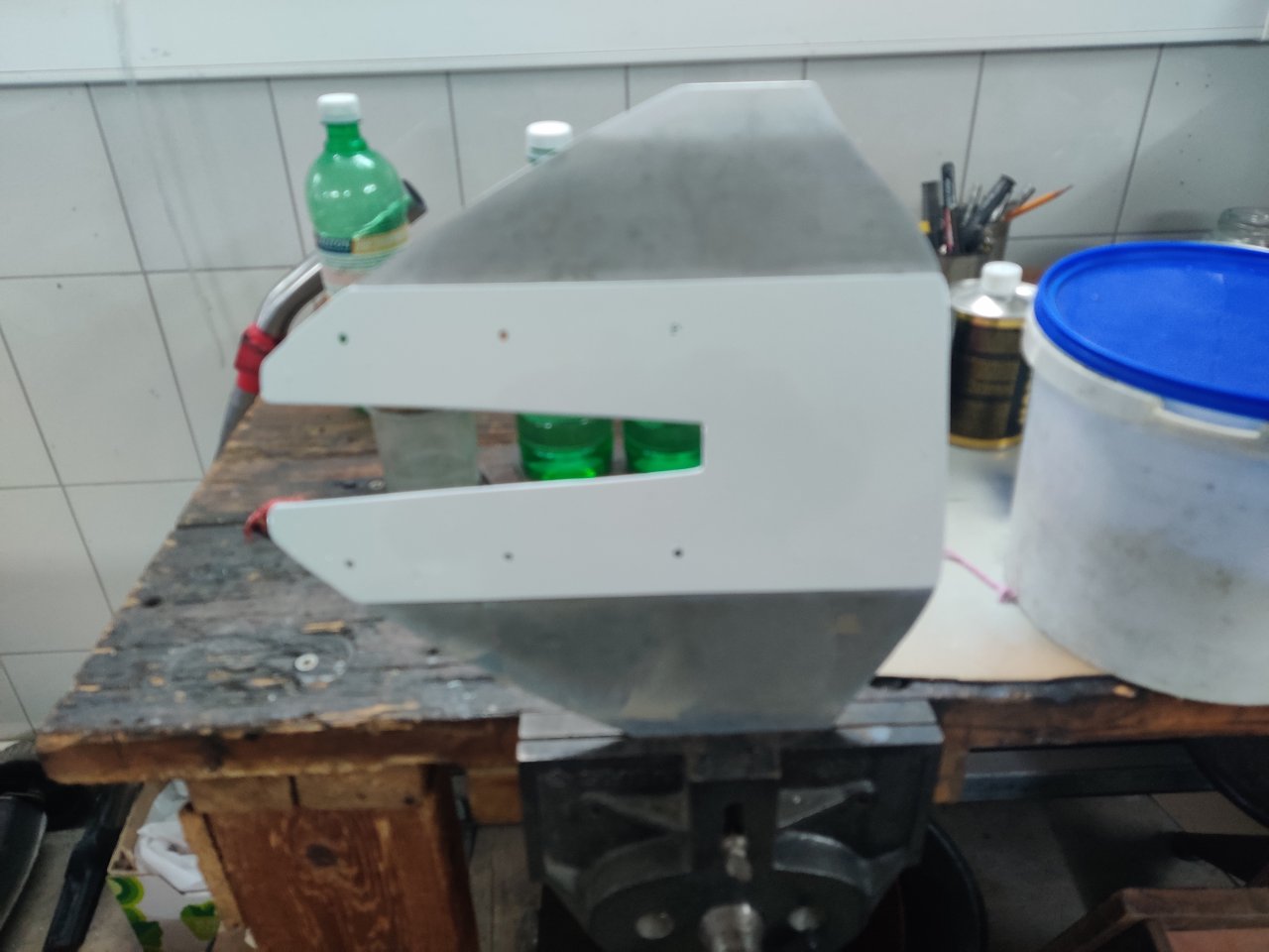

Спасибо Борисыч за ликбез. Приму во внимание твои советы.
Клин установлю,но минимальный т.к под струбцину встанет только 20мм.
Транец точно переделывать не стану. Поиграюсь винтами для лучшего крейсера,ведь хожу всегда 4200-4500об/м, полный газ крайне редко,свалить от непогоды. 54-55 км/ч мне достаточно. Если я сейчас начну переделки,то сезон точно пройдет мимо меня.

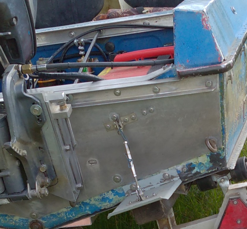

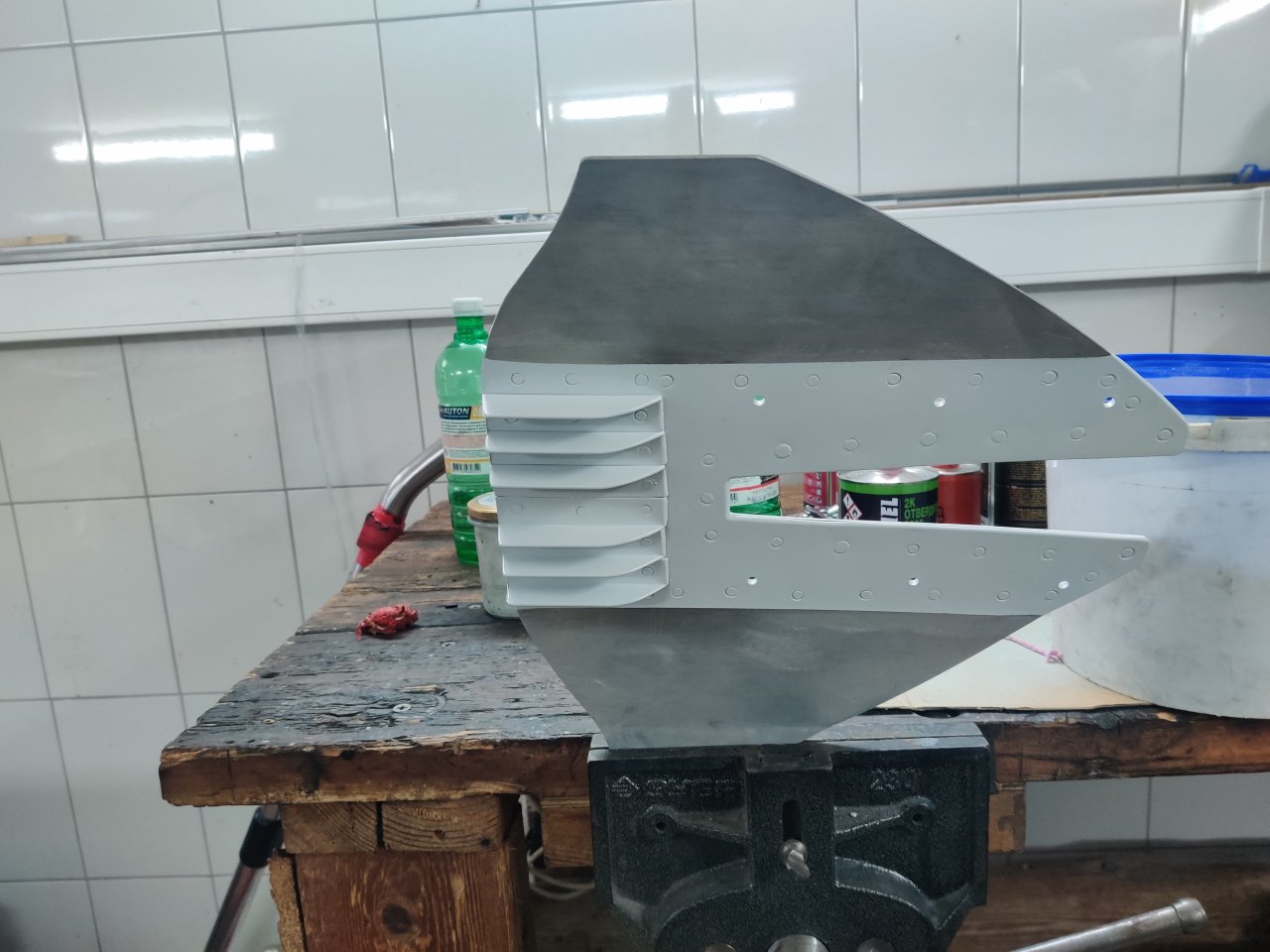

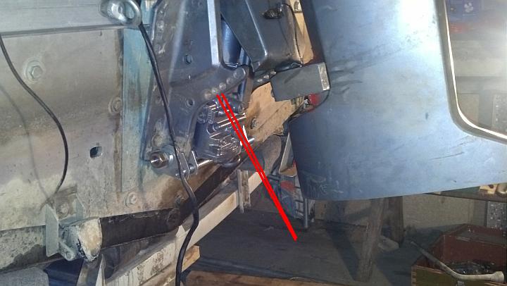

транец не беда, можно поискать(сделать) мех. лифт, а к нему уже клин. Хорош Ёрш, но лучше поменьше вынос, чем меньше вес и вынос, тем лучше.....
На фото лифт в нижнем положении, сейчас у меня уже в среднем(АКП +6см), хоть ещё на одно отверстие мотор задирай, будем поглядеть далее :))) Клин между транцем и лифтом, но это не суть, правильнее клин под мотором, а лифт на транец. Лифт вверх, а клин это откидка....
Скорость Ока4 под 40 л.с. 700 кубов это 60 км/час.

Можеш временно под верхние болты набор шайб увеличенного диаметра поставить , и на нижние немного что бы струбцину не гнуло , поймеш какой толщины клин будет достаточен .

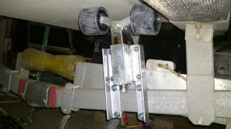

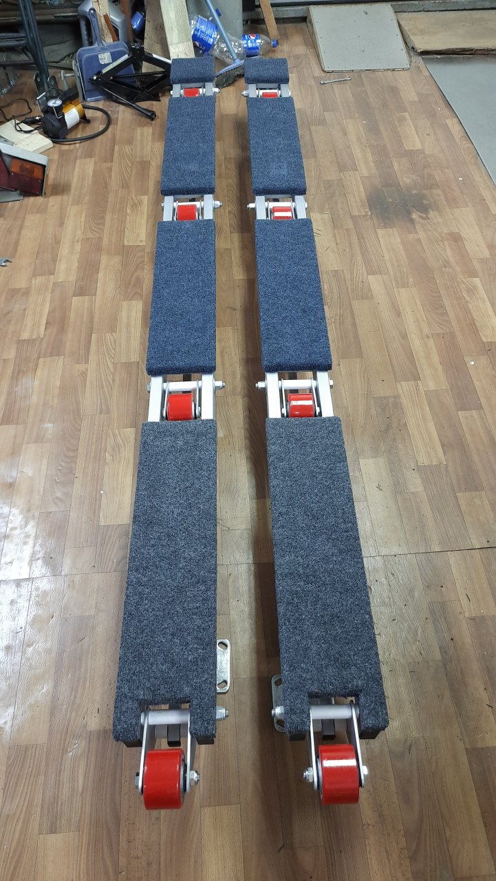

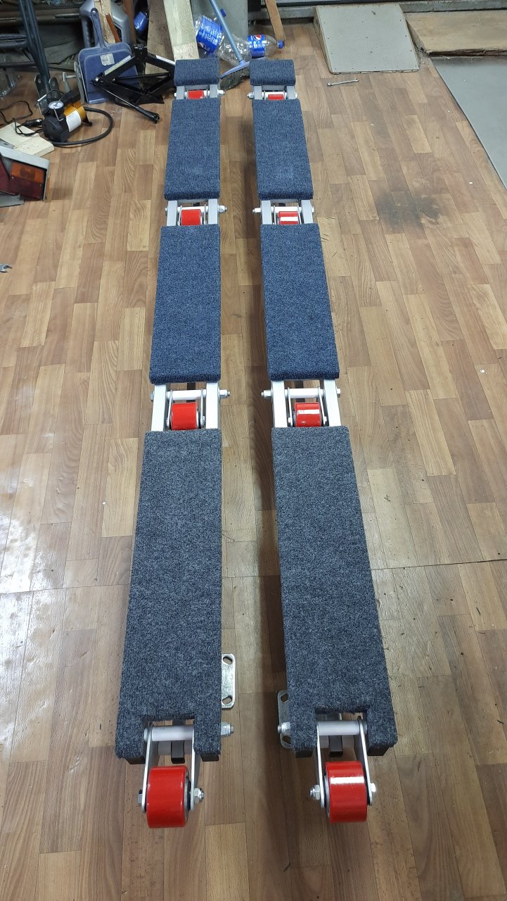

Водичка уходит и урез воды с берегом становится топким. На моём переднеприводном чих-пыхе не всегда получается вытянуть лодку из воды. На прошлой неделе даже пустой зарылся на берегу. Надоело напрягать людей,что бы дернули....
Собрался с силами и снова сваял ложементы с подъёмным роликами,теперь будет по боку,где сбросить лодку
2 948
1 156
Не ну нормально? Собрался и сваял.:good: И сколько время ушло на это "ваянье"?
можно фото или видео как это работает.

Шикарная штука. У меня жаба задушила больше 30ки отдавать.
Купил ролики домкраты
233153

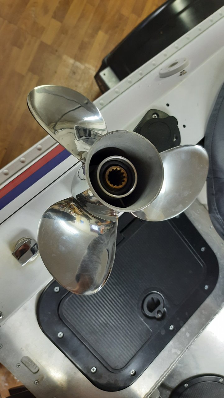

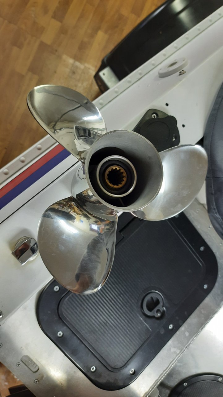

Ну вот, наконец- то я доукомплековал свою лодочку. Сшили все тенты,купил эхолот и стальной винт.

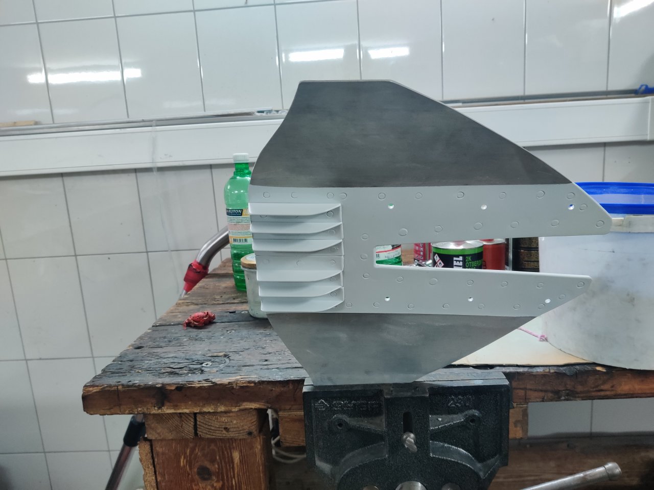

Итак,господа-товарищи! Сказать что я очень доволен и удовлетворен-это значит ничего не сказать! Наконец то это свершилось.Если по чесноку, то я очень устал и особенно в последний месяц.Хотелось бросить все и спустить лодку на воду,но я выдержал:mad:.
Начну с ложки дегтя! Лодка потекла, не сильно,но литра три-пять за пол дня набрала и потекла зараза под накладку со сливной горловиной,с двух углов и самое поганое в этом деле то,что туда больше нет подхода,что бы переклепать.В новом рецесе я установил круглый лючок,а вот в родном то люк не вырезал. Со стороны кокпита подобраться вообще нереально сейчас,нужно отрывать автолин,разбирать все и снимать бак. Пока замазал места утечки герметом,если не поможет,то зимой придется все таки переклепать.
Второй косячок-при малейшем подъеме мотора тримом,сразу "приплывает маленький дельфинчик" и чем выше поднимаешь мотор,тем дельфин становиться жирнее и больше.
На этом пока все минусы ,по крайней мере для меня заканчиваются
Далее-вот многие сетуют на значительное утяжеление при подобной переделке,но ребята! Сегодня я был приятно удивлен как лодка проходила волну от встречных лодок,мягенько.В сравнении с моим бывшим Орионом со схожими характеристиками,Ока ни разу не получила удара от волны,а Орион при первой,второй и третьей волне получал удар в днище. Я не знаю сколько Ока прибавила в весе,но на мой взгляд от 50 до 70кг и думаю,что это пошло ей на пользу «по моему скромному мнению»
Ну а теперь самое для многих долгожданное и интересное. Интригу держал до последнего!
Максимальная скорость комплекта 52 км/ч.,
на 4700 оборотах скорость 40 км/ч.,
скорость на 4400-36 км/ч.
Фуууу скажете вы,но..... родной винт 11-ого шага,11 диаметра оказался совершенно не годным-перекрут до 6100 об.
Надеюсь ситуацию значительно поправит нормально подобранный винт и думаю 55км/ч устроили бы"отца русской демократии"и 40-43км/ч на крейсерской .Завтра попробую 13 шаг с Ямахи.
Сегодня я был один и 40 литров топлива(даже не было второго кресла,соответственно видео лодки на ходу снять было некому.Завтра я пойду в озеро с женой,на 13 винте и с 50 литрами топлива
Надеюсь что супруга сможет снять нормально видео хода лодки.
В общем и целом,не смотря на неприятность в виде течи я повторюсь, я чрезмерно доволен результатом своих трудов.В лодке комфортно,удобно и приятно находиться,очень удобно садиться на рецесную переборку,либо что то класть на нее-она получилась широкая. В рецесе сегодня не было воды,от слова совсем,хотя я ради эксперимента садился сверху на мотор.Носовая платформа получилась больше,чем была в Орионе.Да,и что конечно же тешит мое самолюбие-это оригинальность этой лодки и поворачивающиеся головы водномоторников проезжающих на встречу и на берегу.

Я брал на пробу 14-ый Сатурн,мотор не раскрутил выше 5000об, обычный 13-ый ямаховский пока был самый оптимальный ,поэтому решил взять Нью Сатурн 13-ого шага. Сегодня попробую, надеюсь на прибавку в крейсере,потом хочу приподнять мотор на одно отверстие. Твой 12-ый будет запасным.
