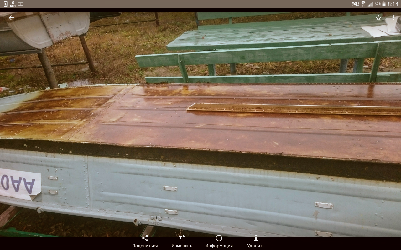

Хорошо что смыл старую краску , не забудь промыть и обезжирить ацетоном после смывки . Я грутую эпоксидным грунтом ЭП0215 в один слой , часа через 4 - 5 , при 20 град. , потом крашу ЭП140 тоже в один слой при хорошем укрытии , чем тоньше , тем лучше . Много слоев , или сам толстый окрас недопустим на днище дюралевой советской лодке , от вибрации потрескается . Полеуретановая краска под водой подвержена осмосу ( под слоем краски водяной пузырь ) , акриловые обычно на второй год покрываются белыми точками ( корозия ) . Речь идет о днище.
У меня на К6 ЭП140 лежит на ВЛ 02, на дне три слоя , на бортах выше ватерлинии два слоя. Четыре сезона на воде с мая по ноябрь, малость ободролась на скулах .217544 фото только с воды подняли в понедельник. Обросшая и не мытая. На планшире ЭП140 начала меловаться , надо будет перекрывать ПУ.

У меня на К6 ЭП140 лежит на ВЛ 02, на дне три слоя , на бортах выше ватерлинии два слоя. Четыре сезона на воде с мая по ноябрь, малость ободролась на скулах .Посмотреть вложение 217544 фото только с воды подняли в понедельник. Обросшая и не мытая. На планшире ЭП140 начала меловаться , надо будет перекрывать ПУ.
Алексей качество краски ты подтвердил , но в количестве слоев сказалась чрезмерная любовь , а ключ в название лодки Казанка 6 не тот скоросной режим .
Верх надо красить не эпоксидной краской , так как она не стойка у ультрофиолету , а на днище солнечный свет почти не попадает.
Как отмоете скинте фото, если незатруднит
