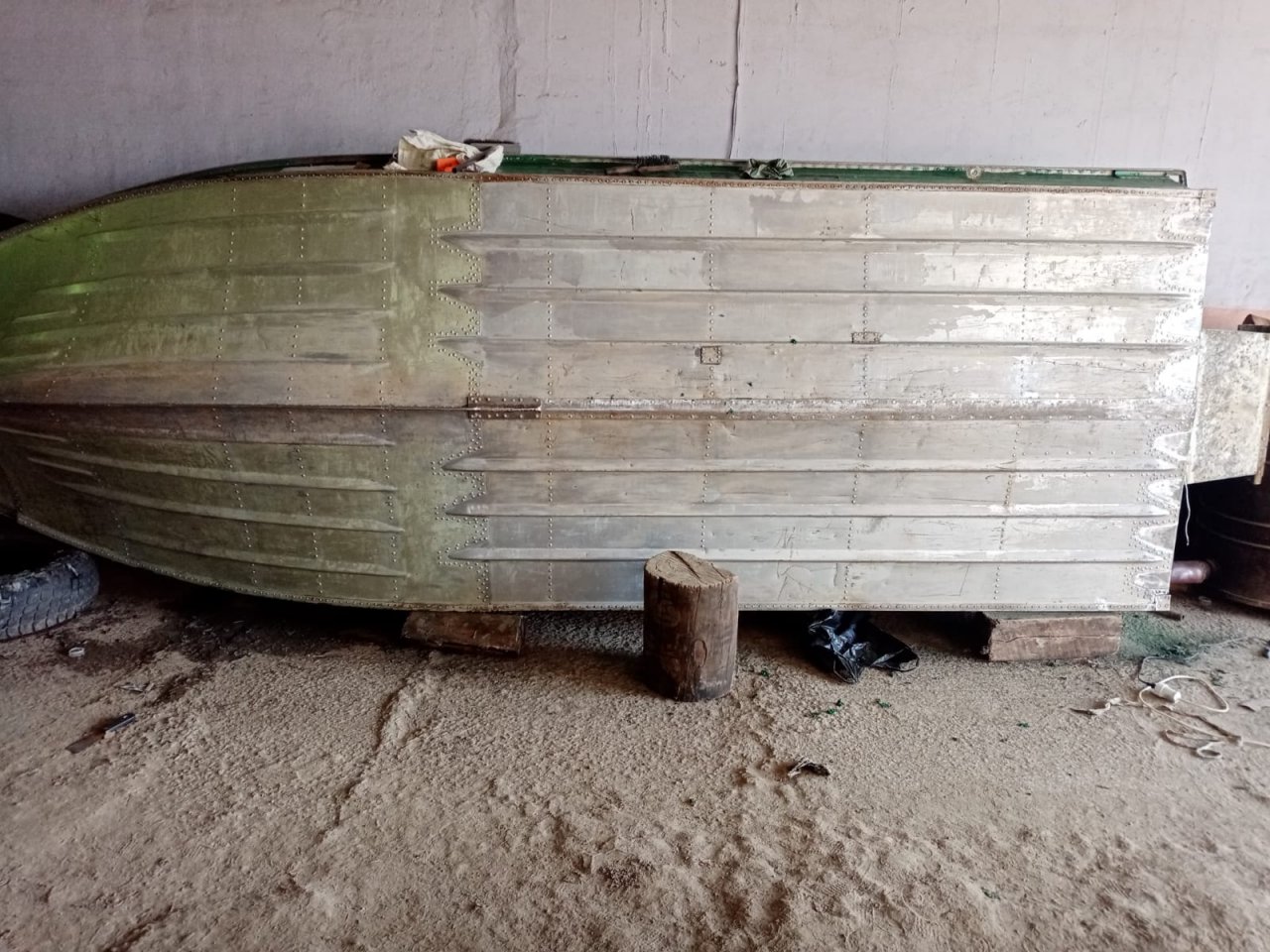

а все ага не правильно прочтал. Я сначала тоже думал что иза нержавки ..но потом пошёл смотреть другие лодки по лодочной стоит казанка вся родная (нет не одной заплатки и не одного лишнего куска метала )и тоже дно в белую точку и причем по всему дну раскинуты точки и на клепках и на чистом метале .
1 885
Счисчать надо пока кратеры непошли, потом все сложнее и сложнее,

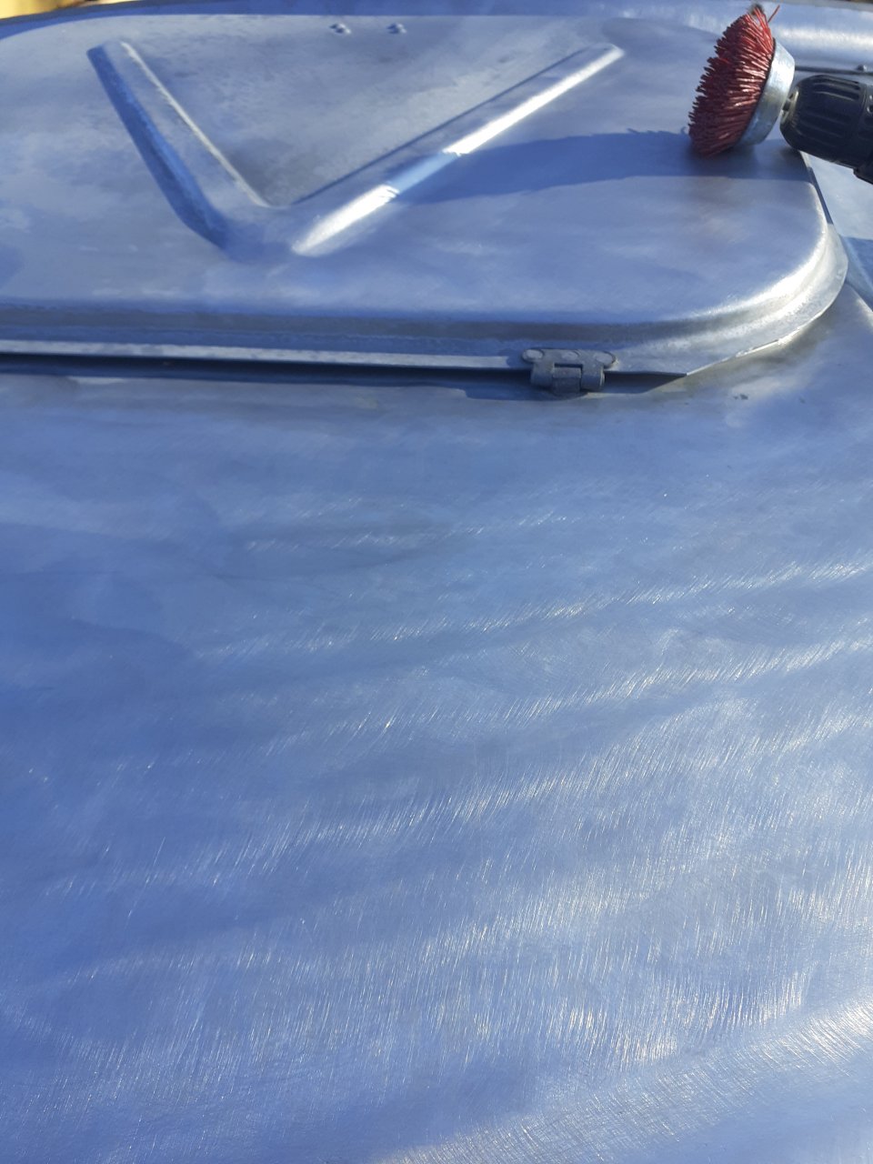

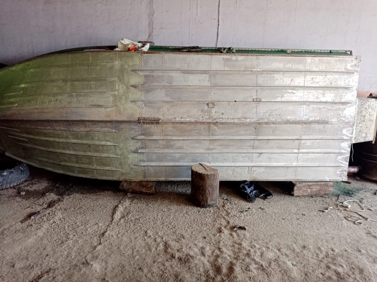

зачистил всё днище от корози и старой краски . прошу помощи в подсказки чем грунтовать и красить и как правильнее (толь не предположения а конкретно кто как делал .чтоб через неделю на воде не облезло

Сначала кислонный грунт, потом эпокситная грунтовка, следом эпокситная краска. Технология описана в теме покраска алюминевых лодок.

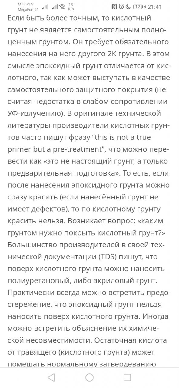

заблуждения на кислотный грунт обезательно нужно наносить основной грунт (акриловый ) кислотный грунт идет первичным грунтом .Если быть точным то кислотный грунт не являеться самостоятельным полноценым грунтом

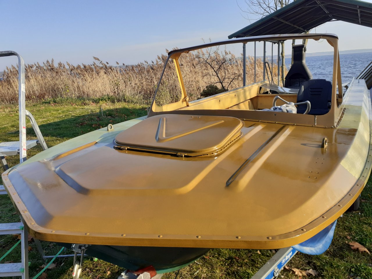

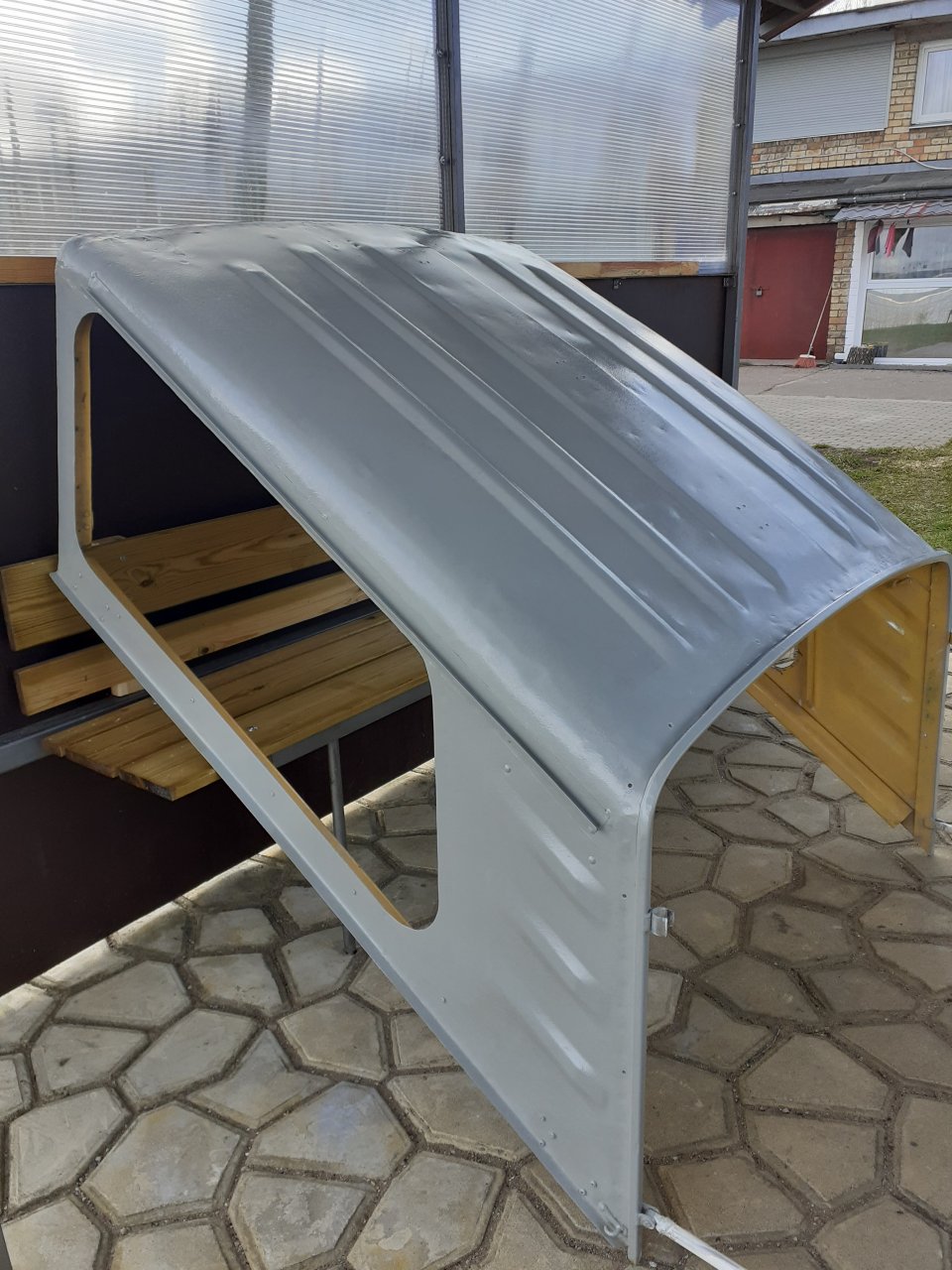

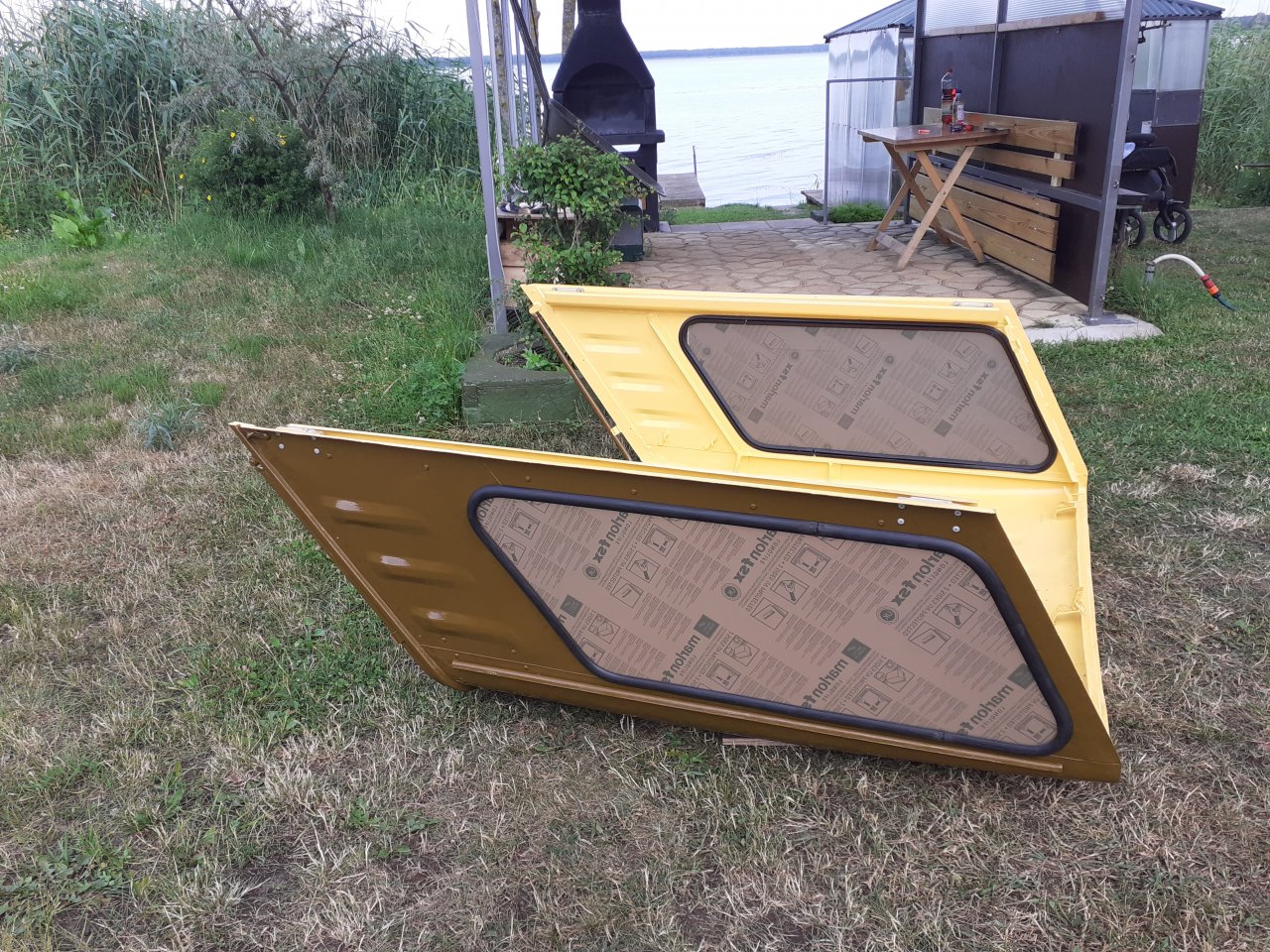

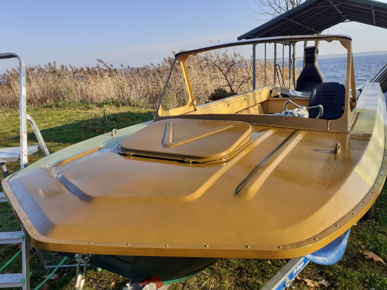

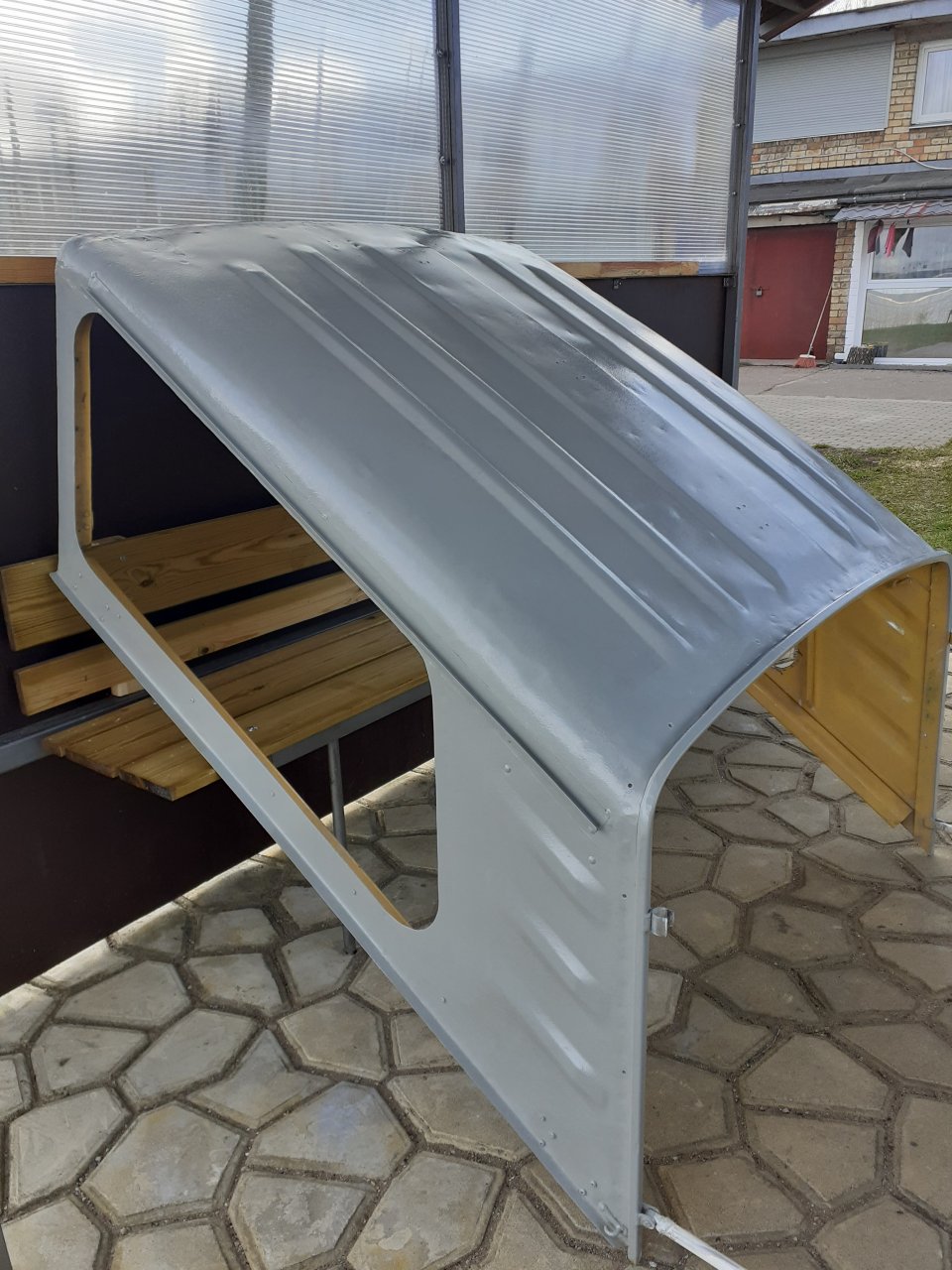

Видно разный ВЛ-02 в оразных местах делают делают, у меня после нанесения и полного высыхания хрен отдерёшь от люминя, даже "ведьмой" пробовал - той что зачищал сам люминь :?не берёт !
217516217517217518217519
Дружит и с полиуретановой краской поверх (корпус) - для алюминия прямо так и написано производителем на банке !,
и с ЭП грунтом поверх + полиуретановая краска (только рубка) !
217520217522

Хорошо что смыл старую краску , не забудь промыть и обезжирить ацетоном после смывки . Я грутую эпоксидным грунтом ЭП0215 в один слой , часа через 4 - 5 , при 20 град. , потом крашу ЭП140 тоже в один слой при хорошем укрытии , чем тоньше , тем лучше . Много слоев , или сам толстый окрас недопустим на днище дюралевой советской лодке , от вибрации потрескается . Полеуретановая краска под водой подвержена осмосу ( под слоем краски водяной пузырь ) , акриловые обычно на второй год покрываются белыми точками ( корозия ) . Речь идет о днище.
