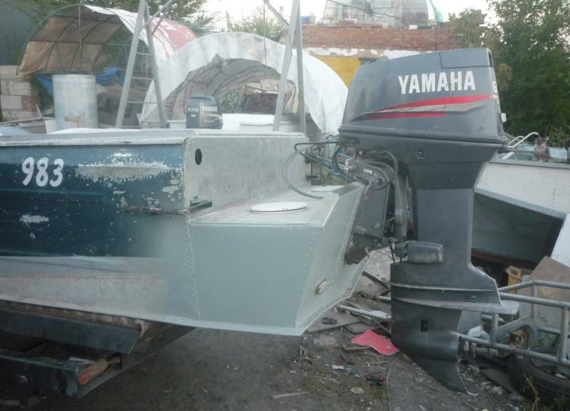

Выскажу свои соображения как хотели уже 2 года тоже удлинить, но хозяин пока не дает старт , наверное с финансами напряг . Решение было убрать весь рецесс превратив его в когпит с переносом на родной транец балку и сзади из нового метала приварить выносную платфотму тоже длиной на метр с установкой мотора на нее . На Казанках этот вариант отработан , только из за длины придется во внутрь на днище полный силовой набор ставить . В теме 2-х Казанок есть поэтапный процес по клепке . Со сваркой проще , но нужна квалификация сварщика , при чем из за малой толщины весьма высокая.

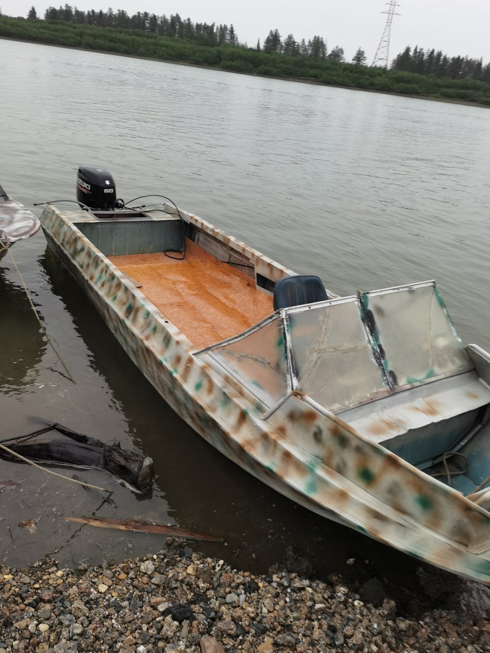

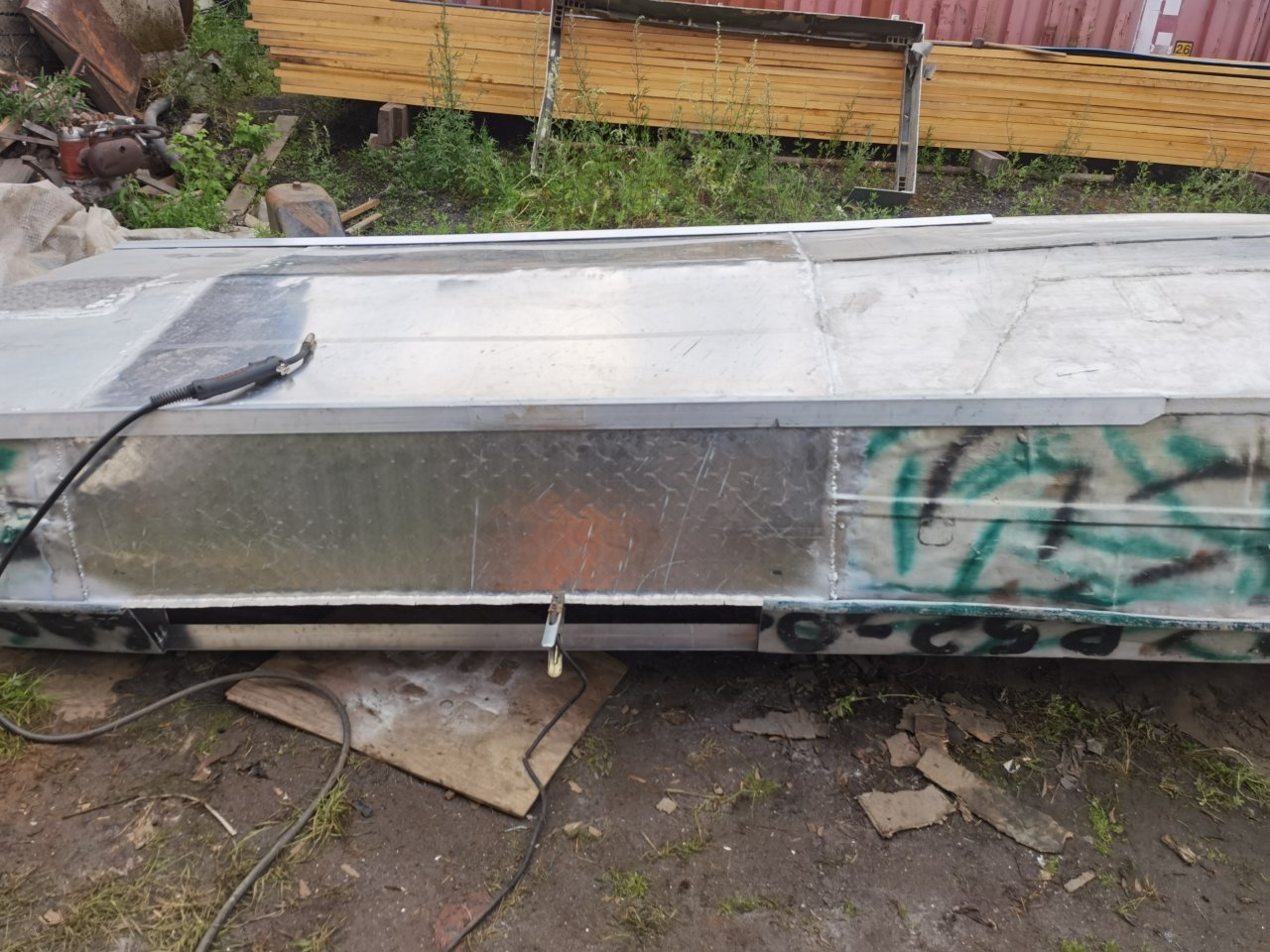

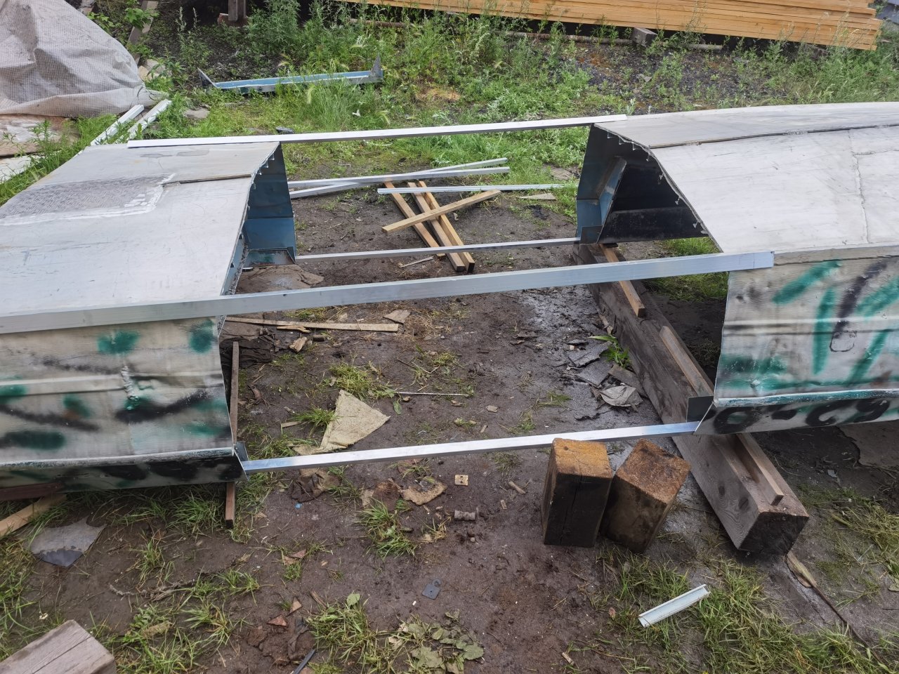

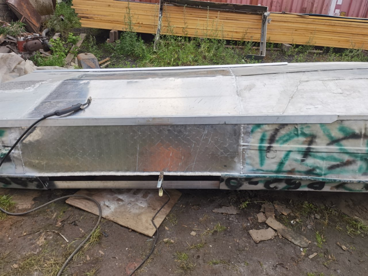

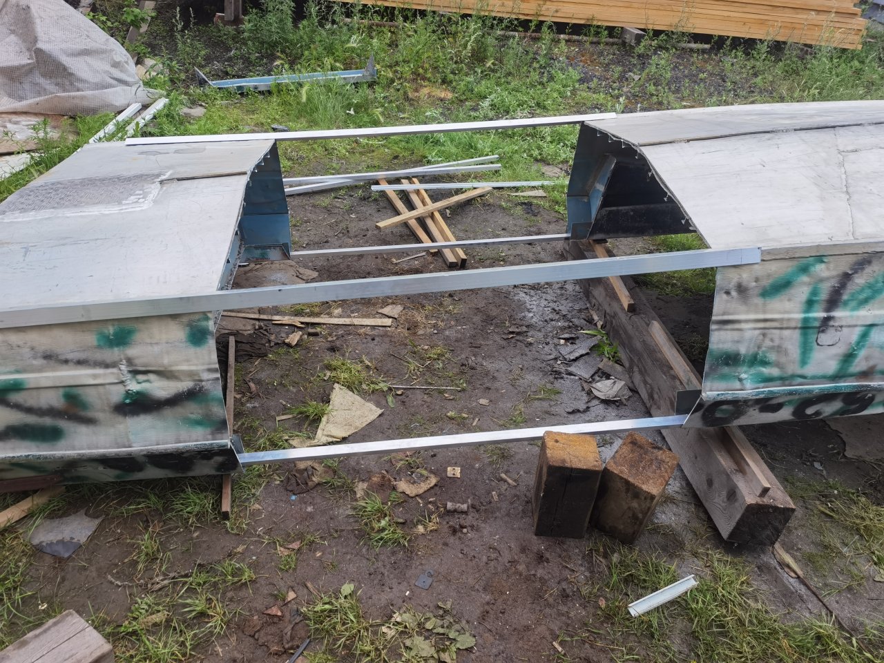

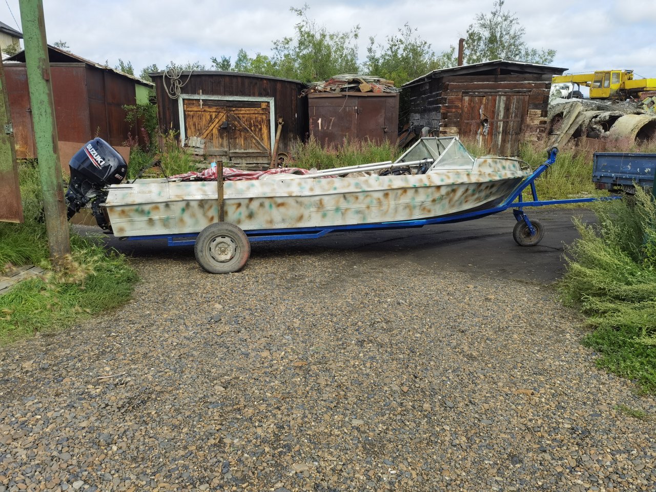

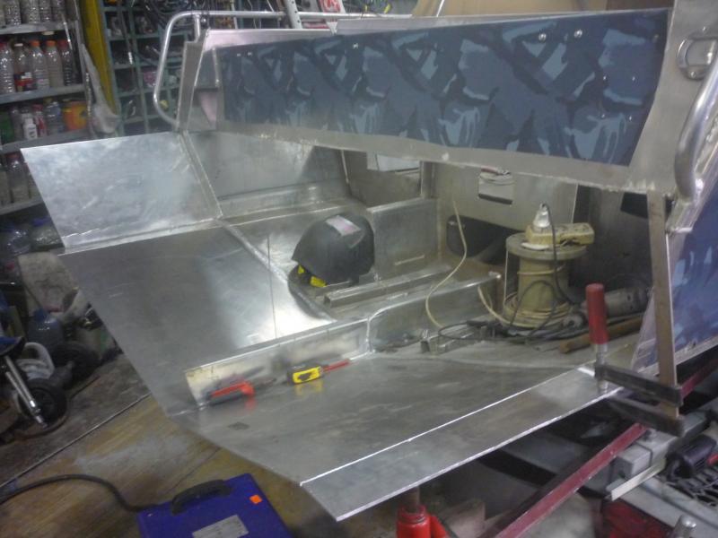

В этом году удлинил Крым на 130см. Раньше она была варена. В будущем поставлю стационар. Можно сказать первый опыт сварки аргоном. Разрезал лодку и вставил листы, снизу 3ка, по бортам 2мм. Правда маленько профиля не хватило, чтоб усилить лучше. Деревня, лепим из того что есть. Но лучше удлинять из двух крымов, моё мнение. Меньше работы. Стоит суза 60ка, можно уже тонну грузить, но мотор еле тянет и жрёт. 800кг, норм едет. А так понравилось, вроде все тот же Крым но места море. Есть двигатель хонда Л15 который хотел на аэролодку поставить, вот и решил его пока на крымапоставить. Водомет на 200 самодел купил. Доделать ещё надо по мелочи.
16 453
1 187
Встык полуавтоматом?
А че за апарат?, с подложкой?, с двух сторон варил? дырок много?, расскажи по подробнее по сварке....
