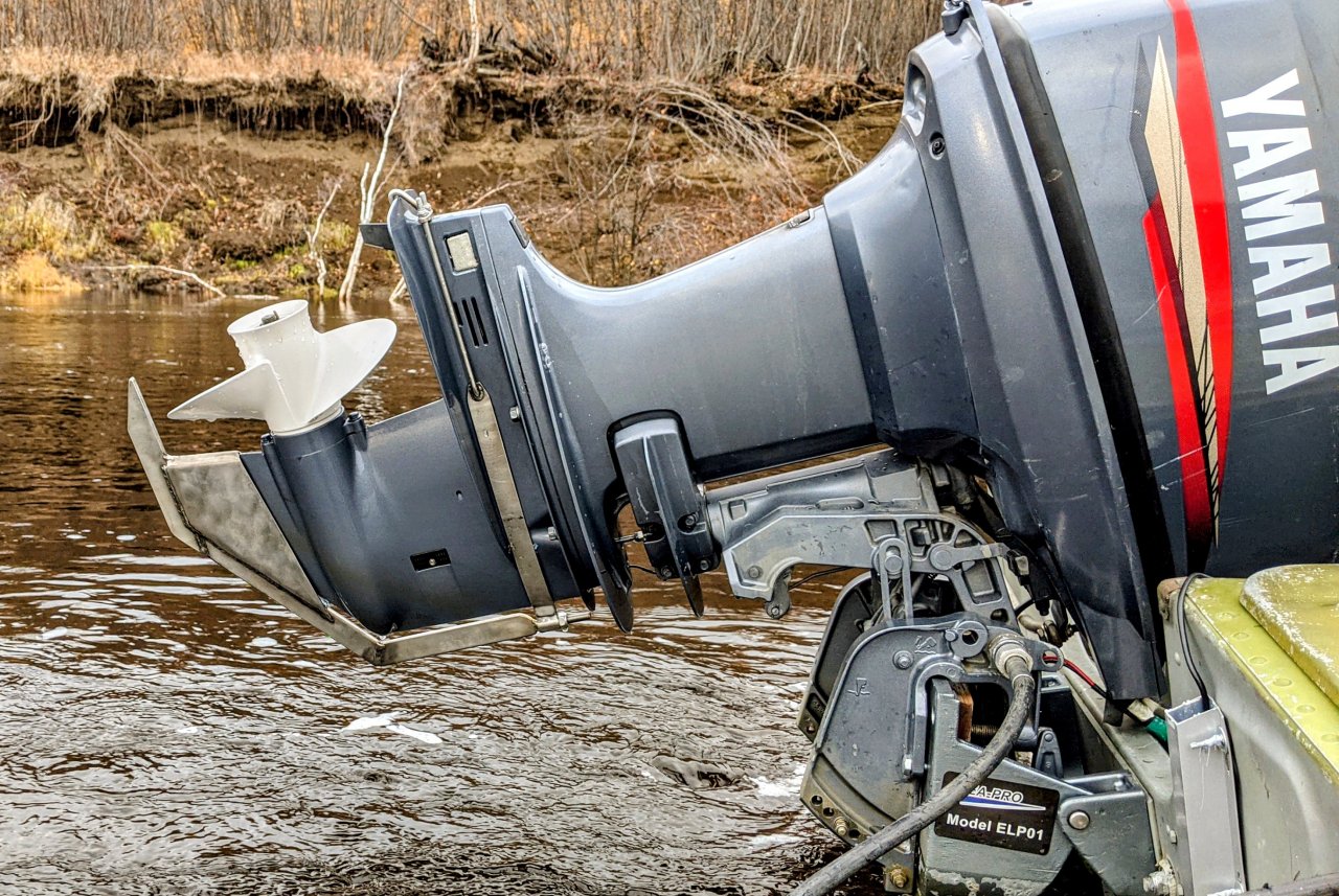

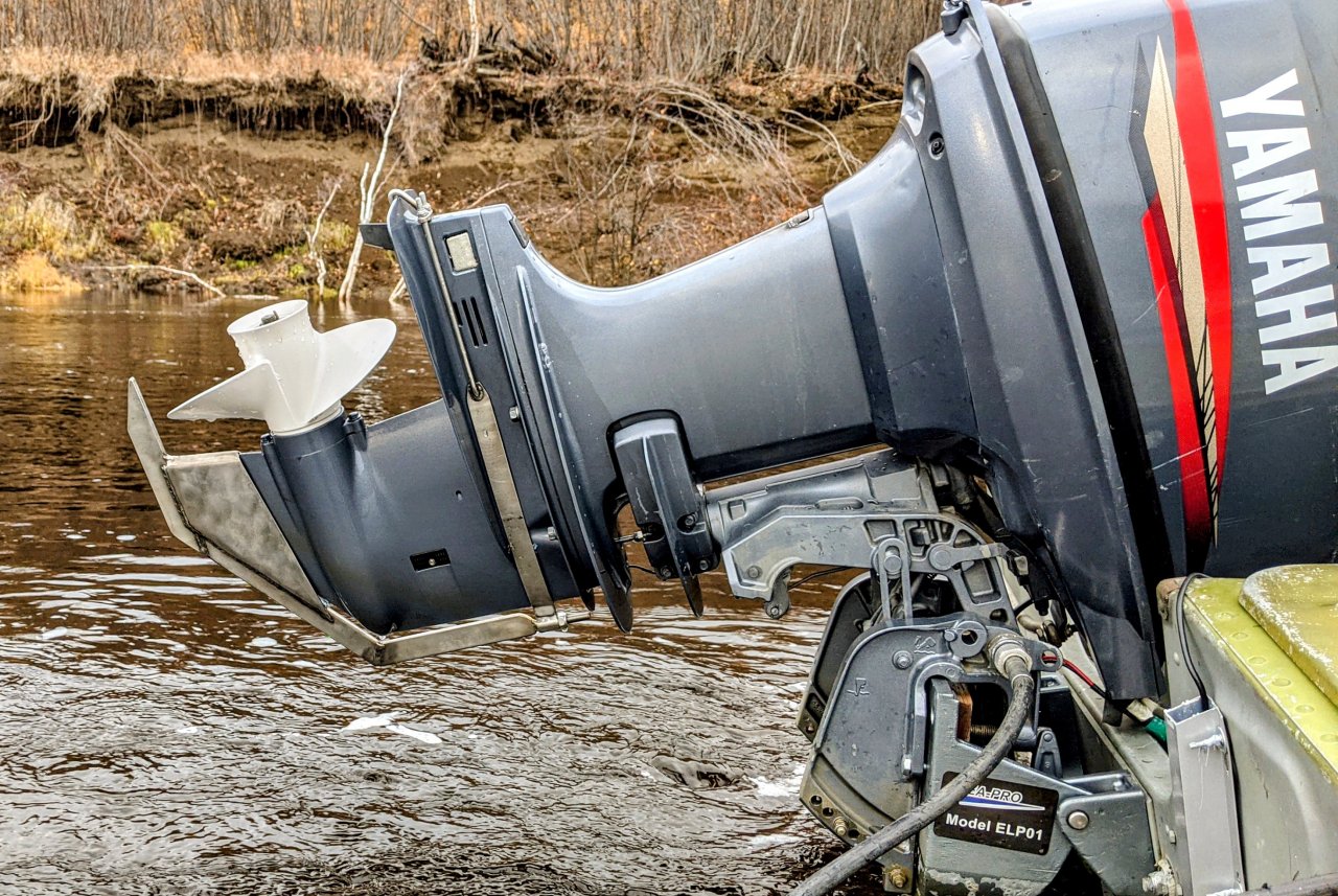

От АКП до пера 35 см. + 5 см.погружение лодки на глиссе = 40 см. И ещё запас нужен чтоб не чиркнуть о камни хотя бы 5 см. Получается минимум 45 см ) Это без всяких тримов и эл.подьемников. если лодка в стоке. Все таки я думаю 45 см. Чтоб душа спокойная была ) Ни кто эхолотом не замерял безопасную глубину хождения по мели ? Я на прогрессе 55-65 см. на глиссе, но страхово. Подымаю эл.подьем.мотор и скребусь по тихому. А бывает тащу лодку. Привязываешь второй конец веревки к ручке транца и тащишь как кораблик.
На Крыме шпарим на полную ручку когда эхолот 0,3м показывает (меньше если, то воткнешся, и на глиссер не выйдешь с такой глубины), если 0,5м показывает, то ему даже с места стартануть хватает.
Прог мой идет спокойно при 0,5-0,4м, если меньше, то уже втыкается в песок. Для выхода на глиссер достаточно 0,5-0,6м реальной глубины, но нужен хороший тяговый винт и раскачка в 2-4раза. Если 0,6-0,7м, то на глиссер встаешь с первой попытки, ну и помощь товарищей необходима иногда, переходят на нос 1-2 человека (благо прог 2-х консольный, удобно это делать)

Какой винт у вас ? Я на 13-ом хожу. Вроде нормально ) яма 40- 2.такт

на моем проге такие же показатели глубины, но у меня ещё эл.подьемник , хорошо помогает )

На проге с Сузукой ДФ60 хожу на 3-х винтах 15,16,17 шага, 15-й для меляков, с ним старт просто бешеный
На Крыме с Мерком 40Эфи винт 13 шага родной и 15 солас, ходит на 13, 15 в запасе.

Надо тоже попробовать поиграть с винтами. Спасибо большое )
