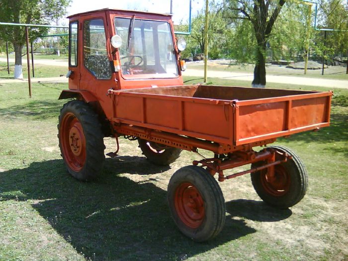

Кстати вспомнил что на Комбайновом заводе делали малой партиями полутрактара с кузовком впереди кабины. Там был воздушного охлаждения дизелек 16 сил.. Т—16 он маркировку имел:)) тебе бы лучше подошел бы:))

Кстати вспомнил что на Комбайновом заводе делали полутрактара с кузовком впереди кабины. Там был воздушного охлаждения дизелек сил за 20..
Д-21 вроде . будет очень громозк и тяжел .Макс обороты около тысячи

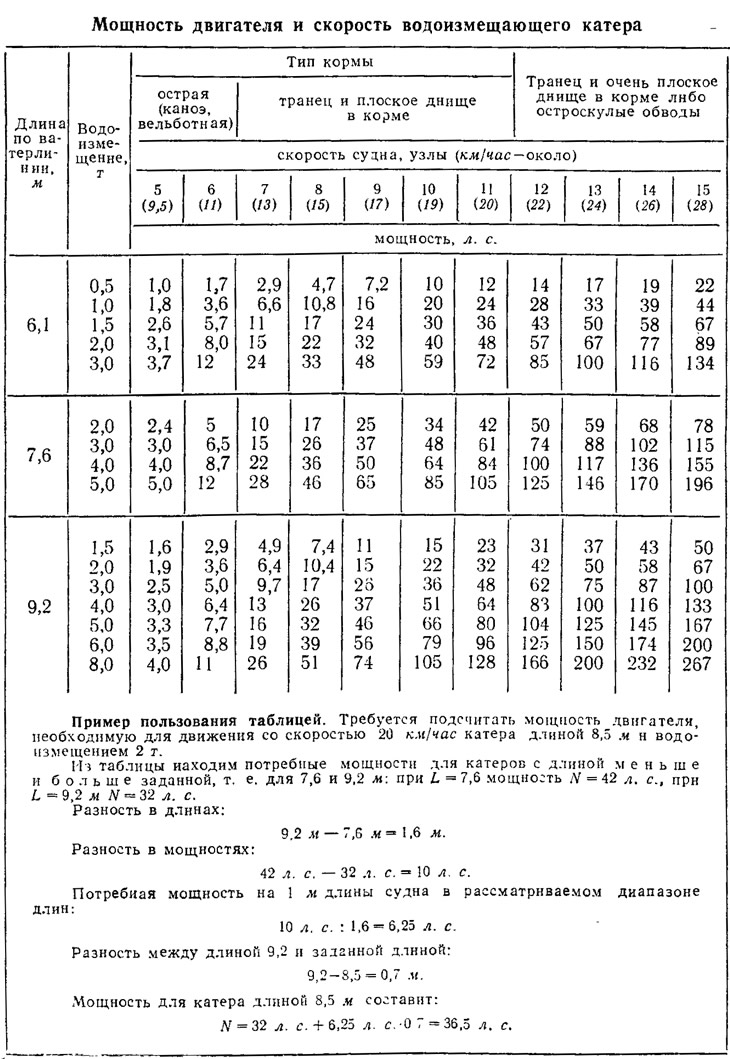

Для его целей надо 8 сил! Какие 80?
Ну 15 впол-тапки
27 594
2 432
1000
28.02.2019
135
Мск
Гидроцикл (был)
1500сс
Крейсерскую 15 км/ч хочу
Смотри старые КиЯ. Там есть все
Если взять старые КиЯ и подсчитать число Фруда
то для 15 км/ч и 9м по КВЛ получается 0,44.
Про экономичность и расход топлива можно забыть.
Для вашего корпуса - крейсерская скорость 10-11 км/ч.
Все что выше - большой расход солярки в волнообразование и чуть-чуть в рост скорости.
Если лениво копаться в формулах - то вот простенькая табличка
